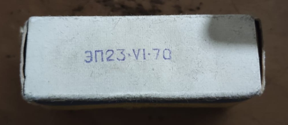

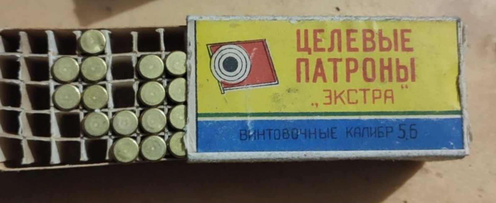

    Целевые патроны «Экстра» - ЭП23·VI·70.
    Видимо ЭП - это Экстра патроны.

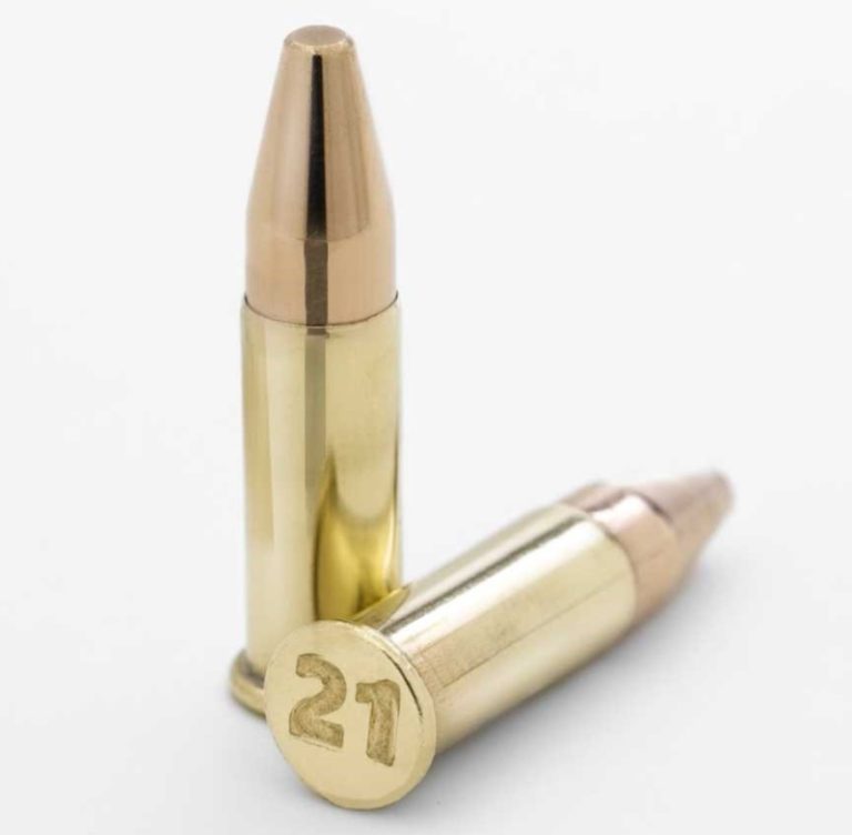

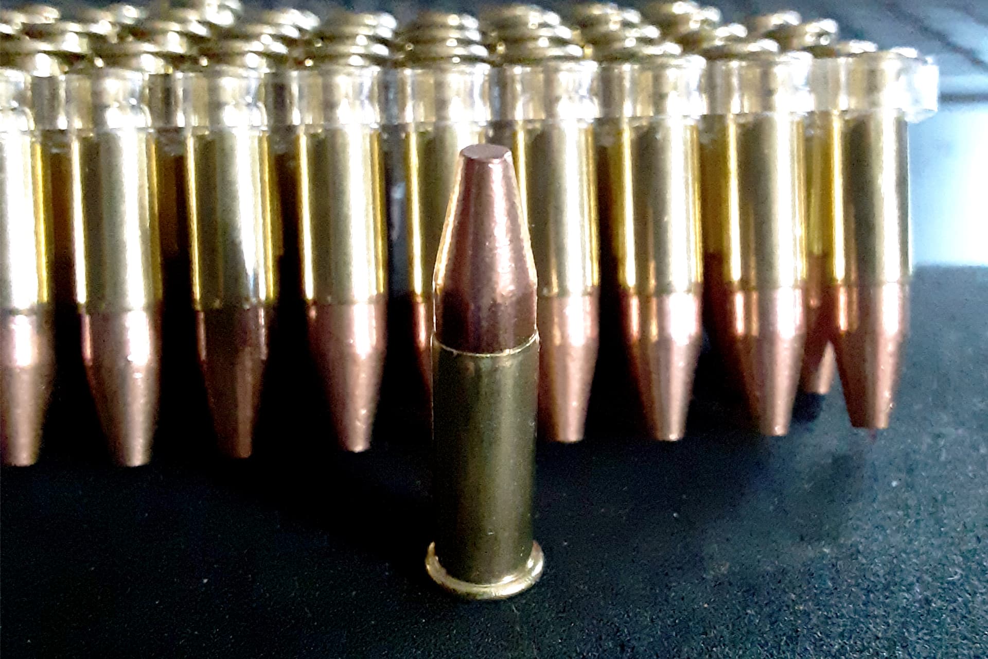

  11. Иван Григориевич
    Иван Григориевич Oberfeldwebel
    745
    Kineas та GINDENBURG подобається це.

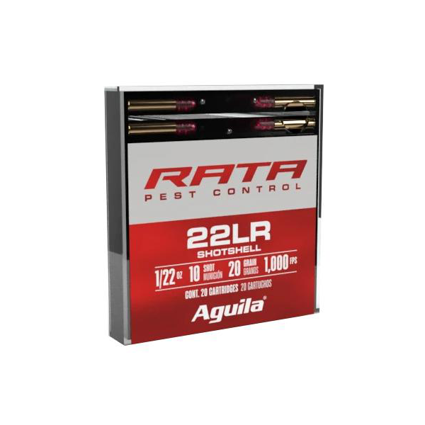

  12. Иван Григориевич
    745
    ,, Этот надежный и точный дробовой патрон обеспечивает точную работу в быстро меняющихся условиях, гарантируя, что вы выполните работу быстро и эффективно. Благодаря скорости 1000 футов в секунду RATA является превосходной альтернативой BB или дробовикам для уничтожения надоедливых вредителей или змей на близком расстоянии,,
    ,,RATA,,---Название новой МАРКИ патронов 22-го кal
    Технические характеристики
    Масса 0,17 фунта
    Материал корпуса Алюминий
    Номер модели 1B222601
    Код UPC 640420016092
    Приложение Охота
    Начальная скорость пули 1000
    Вес зерна #10 Выстрел
    Тип пули #10 Выстрел
    Калибр 22 Длинная винтовка
    Без свинца Нет
    Количество 20
