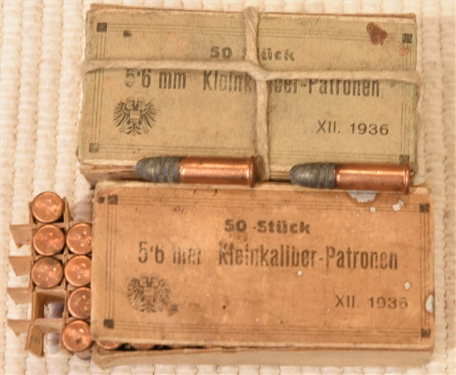

    Видимо стоило поместить этот снимок упаковок МК патронов производства Хиртенбергской Патронной Фабрики до размещения ,,ЗЕЛЁНОЙ,, серии упаковок, так как такие упаковки выпускались до того, в данном случае от 1936 года, хотя и за 1930-ый год такого же вида
    Grand та Hollger подобається це.

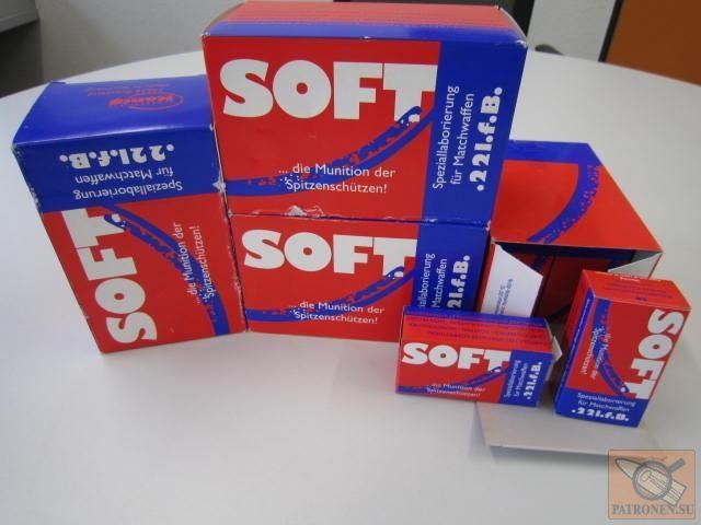

    продлжение по патронам марки ,, SOFT,,
    Soft-2
    По окончанию контракта с производителем RWS, где изготовлялись мк патроны с клеймами ,,КОРОНА,, на никелированных гильзах, контракт Кёниг из Бретцфельда заключил новый контракт с английским производителем Эли /ELEY/
    Две марки патронов изготавливали на Елей под заказ в упаковках стандартного вида на то время из пластика. Крышки обеих марок жёлтого цвета а клейма ,,Корона,, на латунных анодированных покрытием гильзах

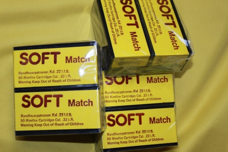

    Soft-3

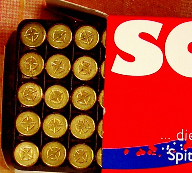

    Так сложилось у данного заказчика ,,Кёниг ягд унд спорт,, что спустя определённый промежуток времени они испытывают вновь желания продавать патроны под своей маркой. На этот раз выбор пал на ,,SK Jagd und sport Gmbh,, из Щёнебека
    Вид упаковок и вид клейм--,,перектрестие прицела,,.......но это вторая партия заказа, а у первой партии были клейма ,,К,, большие буквы на всю донную часть, отчего-то не подошёл вид таких клейм, нет под рукой снимка с видом тех клейм, возможно позже

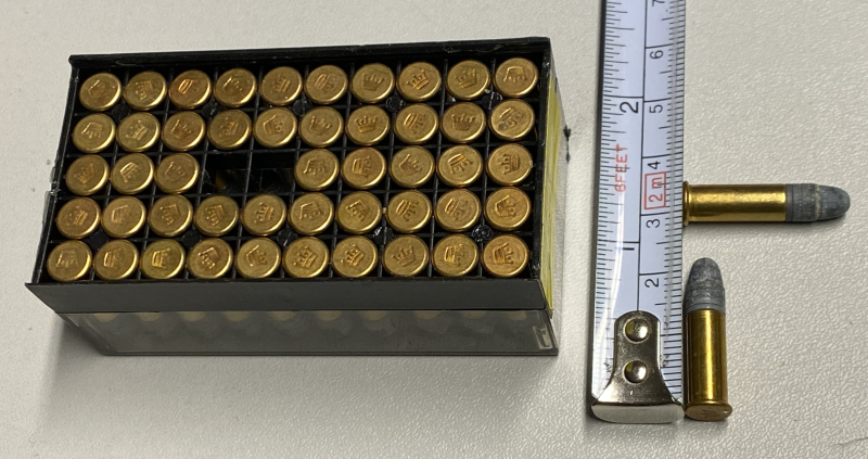

    Немецкая RWS производит патроны калибра 22lr для частной фирмы Battle Born Munitions Inc. (BBM), которая базируется в Спарксе, штат Невада, и специализируется на импорте и продаже высококачественных патронов с проверенной репутацией.
    Иван Григориевич подобається це.

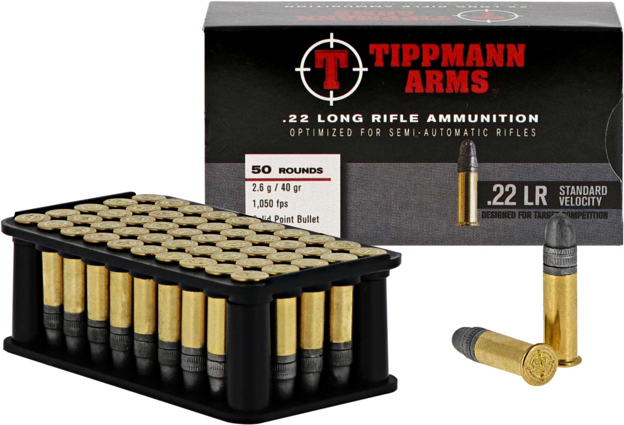

    Tippmann Arms — производитель огнестрельного оружия в Форт-Уэйне, штат Индиана. Компания специализируется на высококачественном огнестрельном оружии американского производства для любителей спортивной стрельбы.
    На странице в Facebook фирма указана как производитель товаров для спорта и туризма.
    Под своей маркой компания торгует также боеприпасами калибра 22lr, но на показанных фото коробок не видно кто изготовитель патронов, и вероятнее всего, это не сама Tippmann Arms. (Если кто-то пользовался патронами от Tippmann Arms, напишите кто их изготавливает).

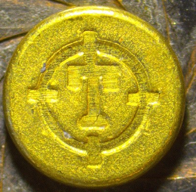

    Клеймо ,,Т,,-Tippmann произведено ,, Aguila,, Мексика

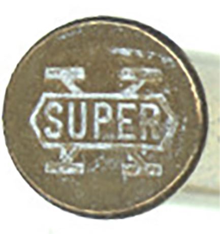

    Относительно МК патронов 22 L.R. ot RWS для ВВМ добавлю пару фото , клейма на сегодня стандартного вида для всего изготовливаемого РВС по МК

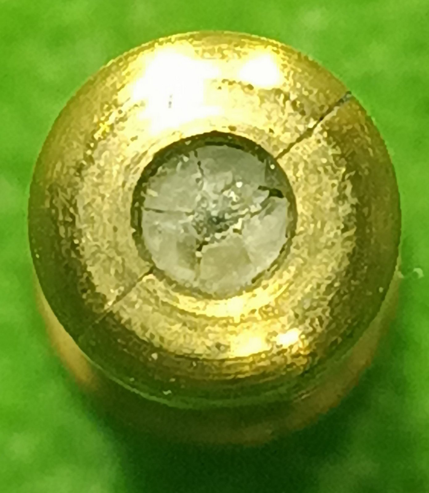

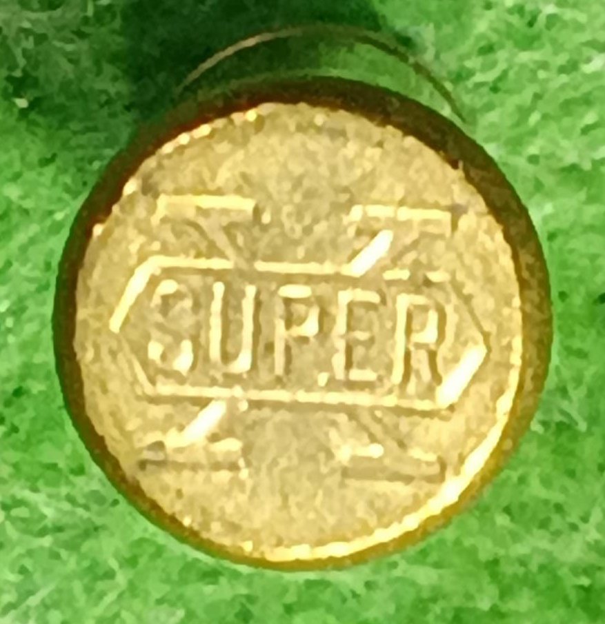

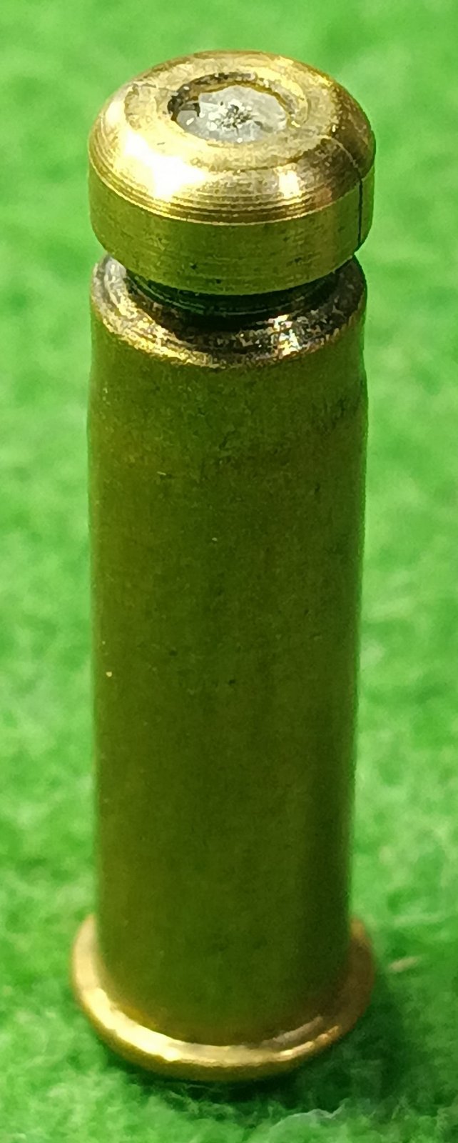

    .22 Long Rifle Javelin---Такие патроны производства США от 1967 года предназначаются для мечения животных. Гильза латунная с клеймом периода Вестерн Супер Х корпус пластиковый, а пуля свинцовая

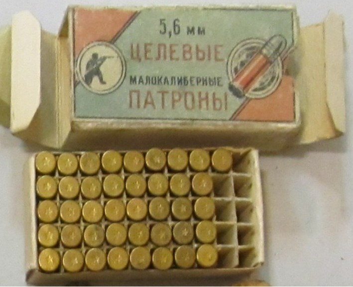

    5,6-мм целевые малокалиберные патроны; клеймо на дне гильзы – звезда.

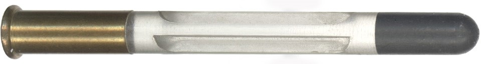

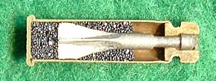

    У них еще такое выпускали - .22 Long Rifle Flechette. https://cartridgecollectors.org/cmo/cmo09may.htm

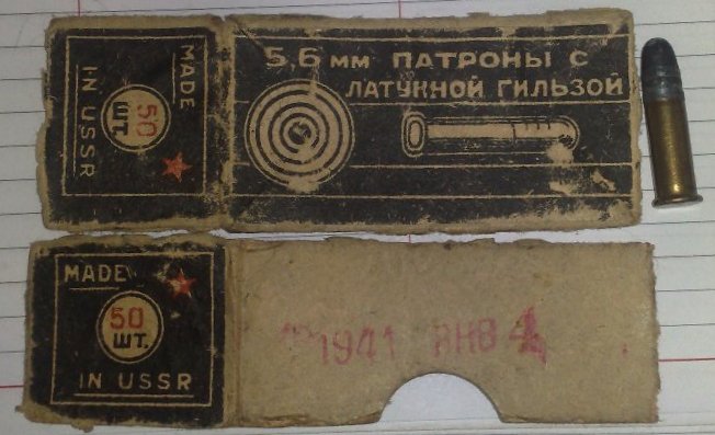

    5,6 мм патроны с латунной гильзой. Изготовлены в январе 1941 года.

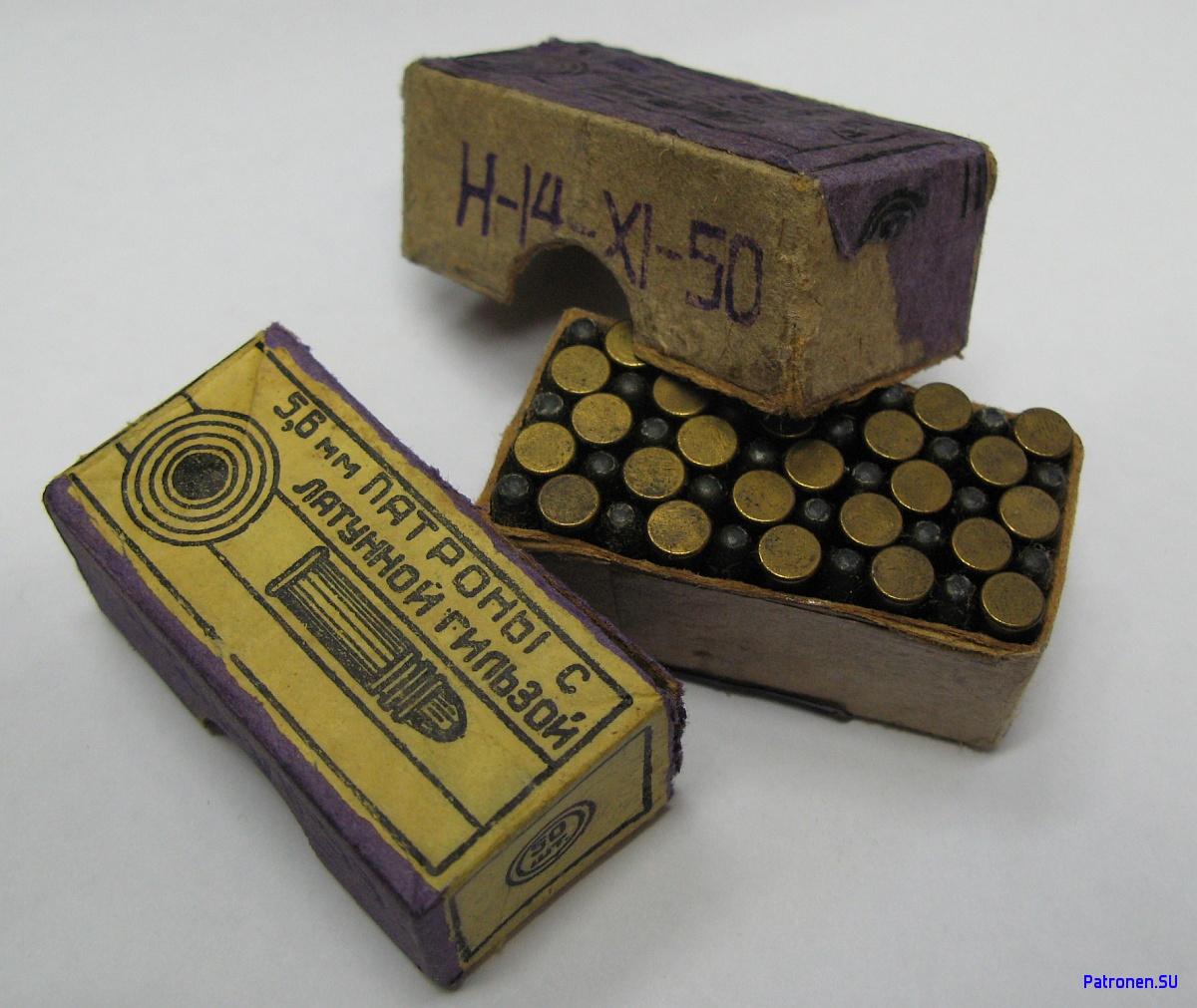

  24. Иван Григориевич
    Иван Григориевич Oberfeldwebel
    745
    была мысль о Ногинском производстве какое-то время, но есть доподлинные информационные подтверждения куда и когда было отправлено оборудование ,тоесть вся технологическая линии по производству малокалиберных патронов с Подольского патронного завода № 17---в Новосибирс на 188 завод, а в Климовск поставили оборудование от бывшего №46 известного нам от первоначалья по производству МК патронов на начальной истории советского государства с 1922 года . Возобновили производство малокалиберных гильз из стали только в 1957 году и именно в Новосибирске, а в Климовске начали производство МК гильз из стали и с клеймами только-,,V,, скорее всего к началу 80-х....конечно интерессно разобраться какой именно этот завод НЭМЗ....а в той информационной ссылке по советскому промышленному производству ,какую Вы проштудировали в своё время и нашли инфу по 46-му тому же заводу, возможно и могло бы быть что-то поконкретнее?!
    Пока же думается что данный НЭМЗ располагался либо там же при 188-м заводе в Новосибирске, ли в том же городе или рядом
  25. Иван Григориевич
    745

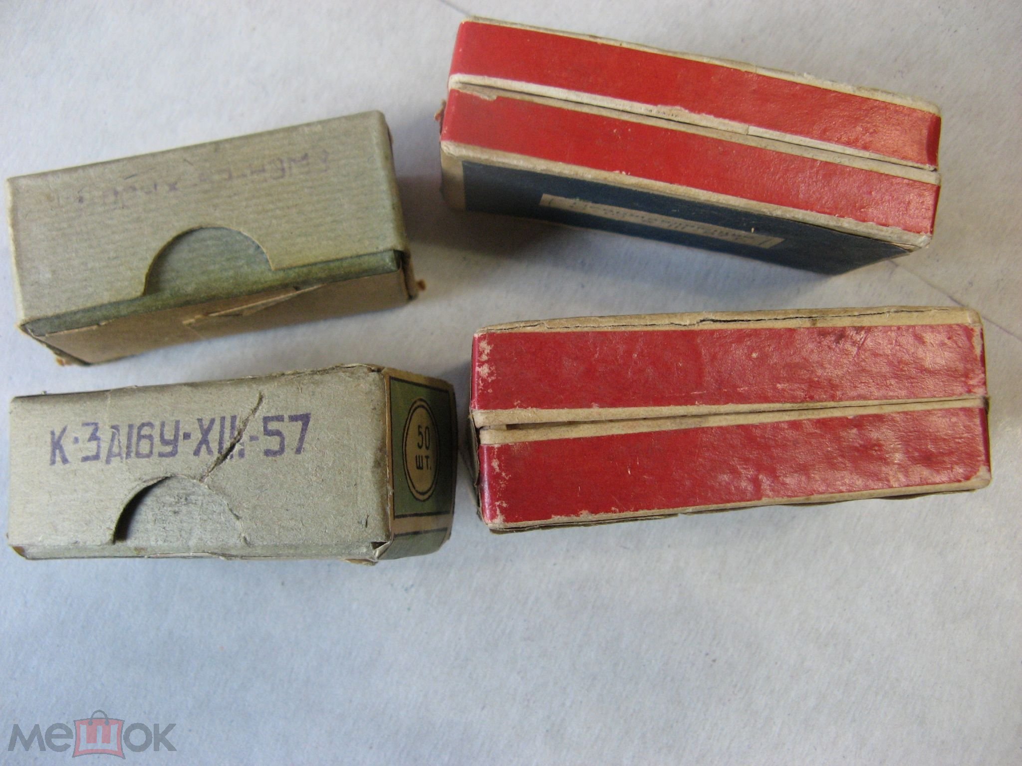

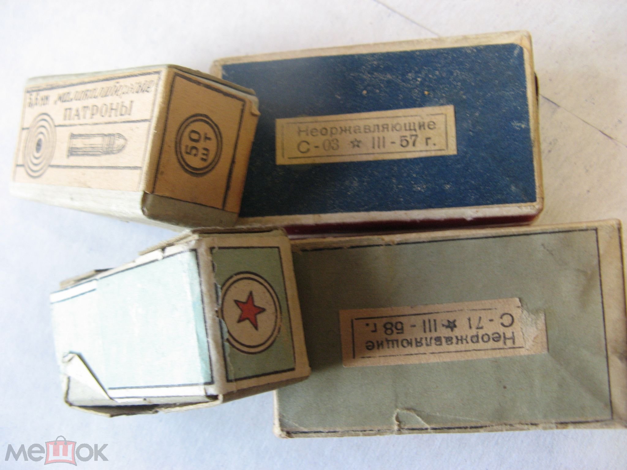

    Детали.
    На фото из 4-х упаковок, левые две, где верхняя пачка НЭМЗ, а нижняя от 1957 года имеет читаемую штамповки ,,К-Зд,, тоесть Климовский Завод / на то время штамповочный/......а вот на упаковке от 1950-го года проштампована первая литера-,,Н,, что вызывает разные догадки лишь. Поднятый вопрос про НЭМЗ теперь для меня не новый, лет уже 10 как на ином форуме пытались разобраться, а догадками , без твёрдой документальной информации так и не разобрались мы, но и теперь этот вопрос интерессен по уточнению
  26. Grand
    Grand Oberleutnant
    4.175
    Сайт-справочник «Ретротехника» сообщает что название Новосибирский ЭМЗ появилось в 1966 году:
    1938 год - завод №2
    26 сентября 1942 года- Государственный завод №677
    21 сентября 1949 года- А\Я 159
    1966 год- НЭМЗ (Новосибирский Электро-Механический завод)
    1980 год Производственное объединение "Луч"
