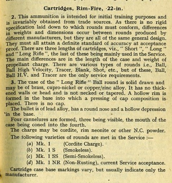

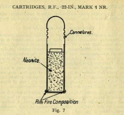

    Перевод из издания 1945 года Armi Ordance Services Small Arms Ammunition.
    https://www.flickr.com/photos/hbsa-uk/albums/72157714409757821
    Патроны кольцевого воспламенения 0,22 дюйма.
    2. Эти боеприпасы предназначены для целей начального обучения и всегда приобретаются из торговых источников. Поскольку не существует жесткой спецификации, которой должны соответствовать патроны, между патронами, произведенными разными производителями, возникают различия в весе и размерах, но все они имеют одинаковую общую конструкцию. Все они должны соответствовать определенному стандарту точности при приемке. Существуют патроны трех размеров, а именно: «Короткий», «Длинный» и «Длинный винтовочный», причем последний из них в основном используется на службе. Основные отличия заключаются в длине корпуса и массе метательного заряда. Существуют различные типы пуль, например, Ball, Ball High Velocity, Tracer, Blank, Shot и т. д., но из них для службы используются только Ball, Ball H.V. и Tracer.
    3. Гильза "Long Rifle" цельнотянутая и может быть изготовлена из латуни, медно-никелевого сплава или медно-цинкового сплава. У неё нет утолщенных стенок нет шейки или конуса. В основании сформирован полый ободок, в который помещен капсюльный состав.
    Пуля изготовлена из свинцового сплава, имеет круглую носовую часть и полое углубление в донце.
    Сформированы четыре каннелюры, три из которых видны, а четвертая переходит в горловину гильзы.
    Заряд может быть cordite, rim neonite или другой N C порох.
    В службе используются следующих разновидностей патронов:
    (а) Mk. I (кордитовый заряд).
    (б) Мк. I S (бездымный).
    (с) Мк. 1 СС (полубездымный).
    (г) Мк. 1 NR (нержавеющий), текущая приемка на обслуживание.
    Маркировка основания гильзы патрона различается. но обычно указывают только производителя.

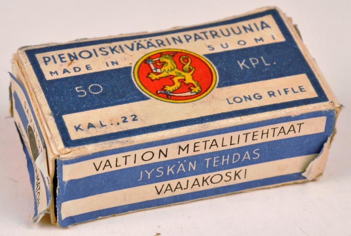

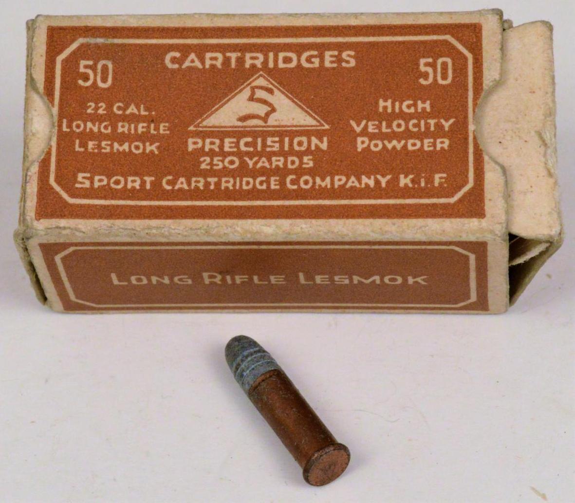

    Данная упаковка МК с 9 оставшимися патронами находится в Охотничьем музее города Тампере в Финляндии среди иных экспонатов, среди которых несколько пачек производства США. Порох Лесмок производился в США также и использовался в основном американцами и канадцами. Директор музея не знает происхождения данных патронов и на упаковке нет указаний ни производителю ни по стране происхождения.
    По моей просьбе был задан вопрос широкому кругу людей из числа коллекционеров и интересующихся боеприпассами кольцевого воспламенения на IAA несколько уже лет тому назад...нет ничего определённого словно вообще таких патронов небыло, странно, но вот так!
    Относить эти патроны к финским из-за того что они находились и остаются находиться в Финляндии необдуманно на мой взгляд, разными патронами пользовались финны с момента обретения независимости и американскими и английскими и немецкими.....
  7. Иван Григориевич
    Иван Григориевич Oberfeldwebel
    745

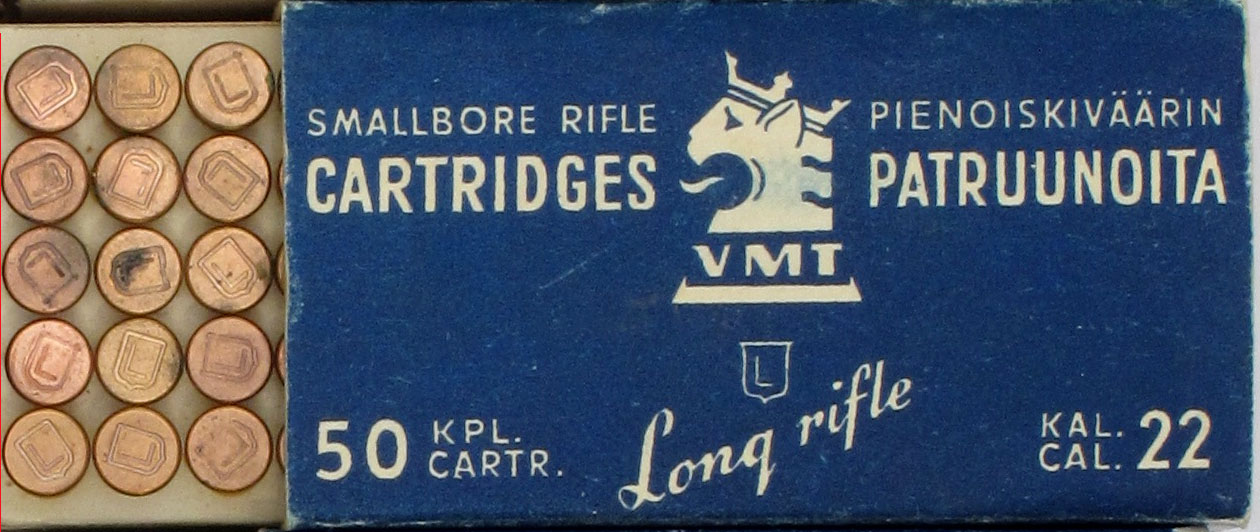

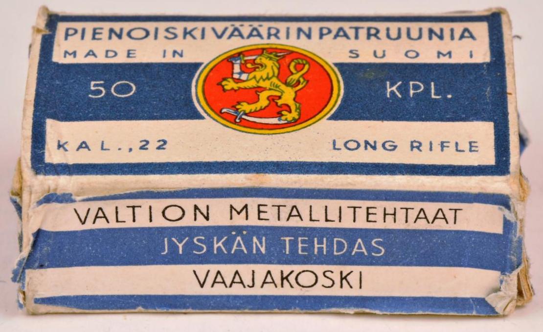

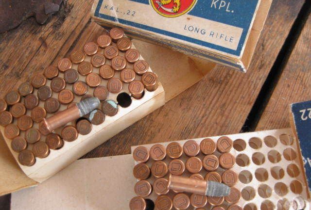

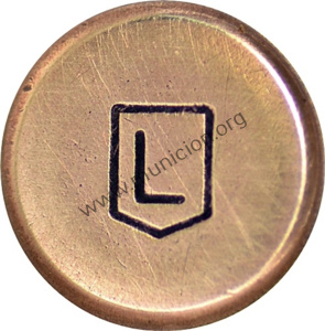

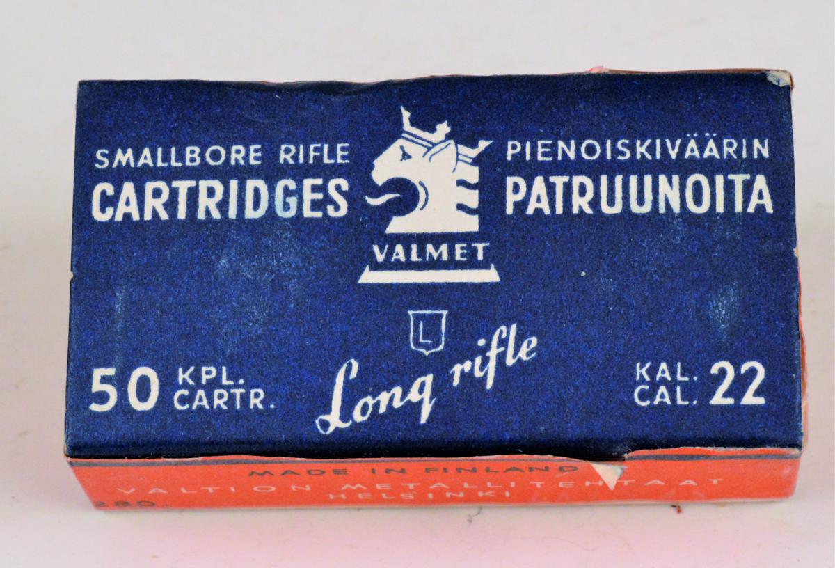

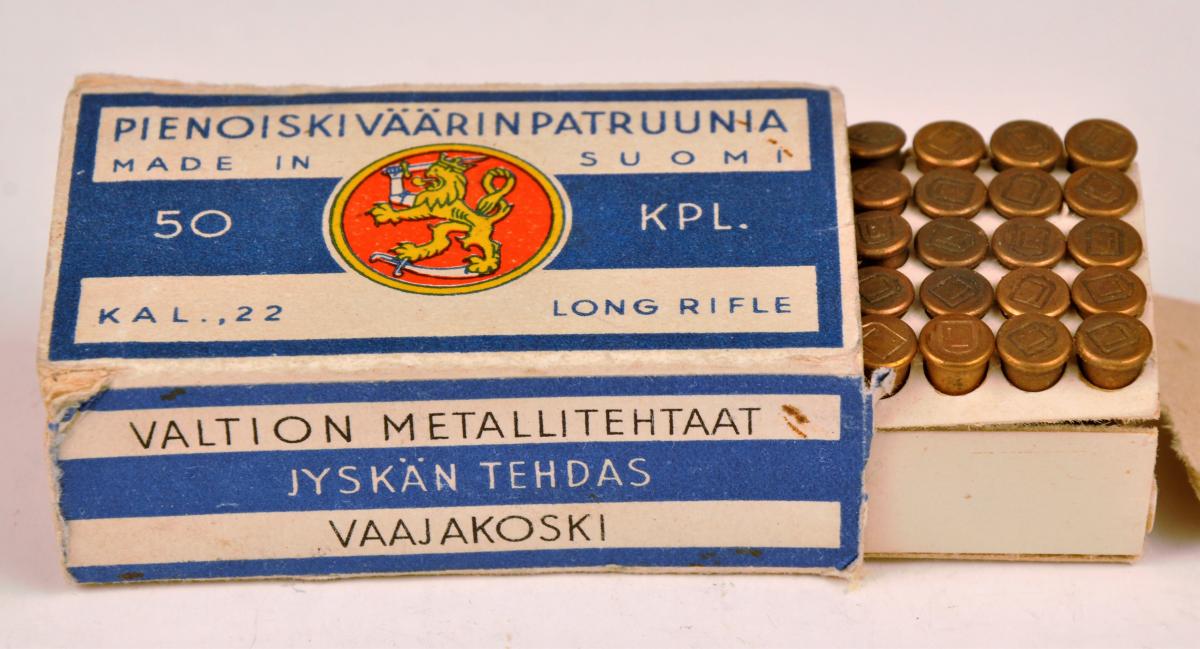

    Первые МК патроны решено было начать производить по окончанию ВМВ, перевести производства по изготовлению боевых патронов военного назначения на охотничьи и спортивные . счиитается, что первые патроны финские появились в 1947 году. но Где и КТО их произвёл неизвестно и в самой теперь Финляндии и вообще как они выглядят и с ками клеймами или без них......и всё возможно тут вплоть до такой версии, что эти вот в коричневой упаковке произвели или собрали где-нибудь в мастерской или цехе неизвестного производства. Клеймо ,,ТРЕУГОЛЬНИК и в нем ,,S,, может быть и ,,Suomi,,......SAKO.... или где-то ещё
    А в 1948 году на Valtion MetallitehTaat в местечке Vaajakoski выпустили эти упаковки с патронами из томпака и клеймами ,,L,, в большого размера щитом. Сокращённо название производства пропечатывалось как ,, VMT ,, Упаковки бело-синего цвета до 1950-го года были заменены на пачки тёмно-синего цвета с теми же клеймами
    Grand подобається це.
  8. Иван Григориевич
    745

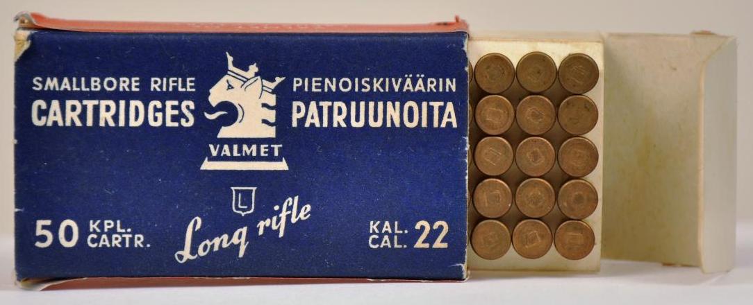

    Вот вид клейм и упаковок с 1948-го и по 1951-ый годы
  9. Иван Григориевич
    745

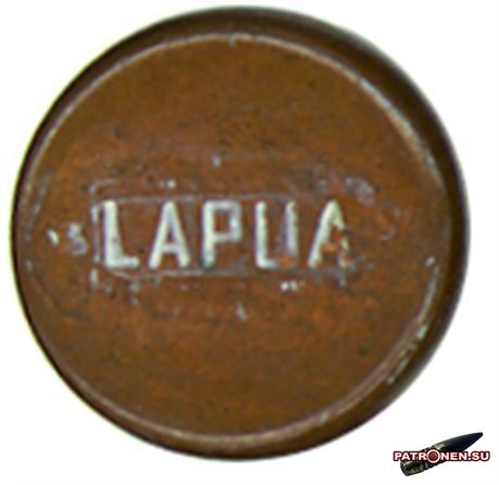

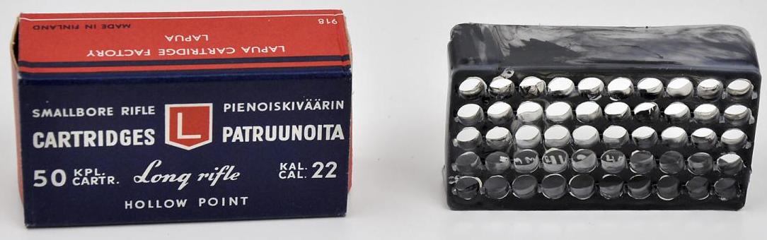

    Затем производство расположенное в маленьком селении Лапуа с началом 1951 и по 1955 годы называли ,,Valmet,, Клейма подобного вида прежним уменьшили в два раза....

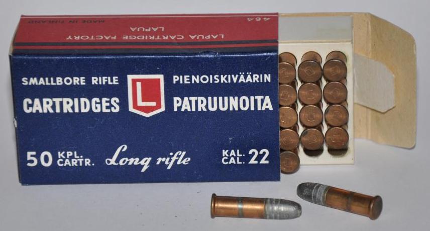

    С 1955 года производство переименовали на название городка в котором постоили производство, оно розрослось до производства с полным циклом изготовления боеприпассов---LAPUA

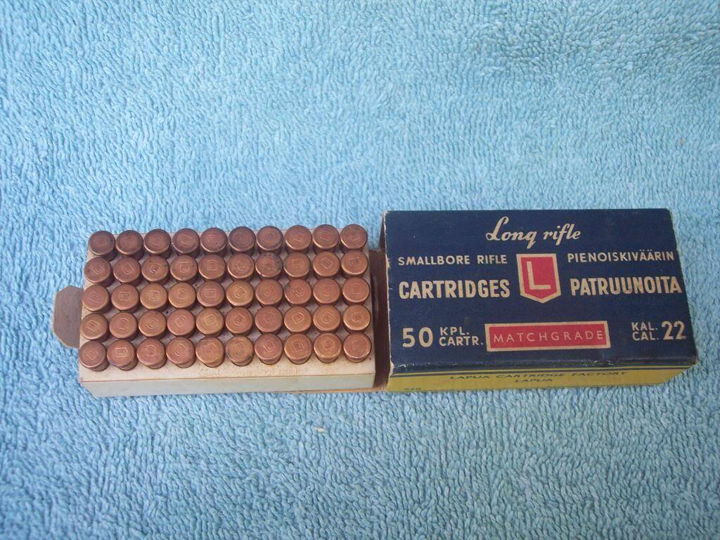

    Патронная фабрика Лапуа.

    Клейма VMT i Valmet имеют малую отличительную особенность --окончание прямоугольника СКОБОЙ
  12. Иван Григориевич
    745
    А с 1955 и по 1992 год клейма МК патронов Lapua имели примерный Вальмету вид, но с отличием --окончание квадрата КЛИНОМ

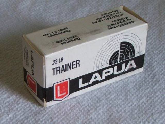

    Trainer 22 L.R. Такая марка МК патронов появилась в предложениях в конце 80-х годов. В отличии от иных марок МК патронов производства Лапуа в упаковки были вложены патроны с клеймами-,,VL,, Предполагали, что это клеймо могло означать --VL---Vihtavuori Lapua /Vihtavuori-пороховой завод , продукцией которого пользовались на Лапуа/
    Мне такие клейма попались впервые в 1983 году и потом, позже я увидел экспортные советские патроны с пропечаткой на английском ,,SNIPER,, по лицевой части упаковок малинового цвета..... ,,Vostok--Lapua,, так обозначили свои заказанные клейма финской стороной.Недолго длился контракт, в конечном счёте производство таких патронов с конкретными клеймами стали закладывать в упаковки ,,Юниор,, для внутреннего пользования и в СССР и затем РФ с постсоветским просстранством, однако и финнам отправлялись, но для марок патронов ,,Tarkka,, i,,Unior,,

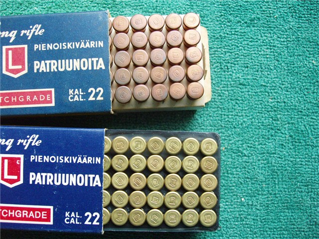

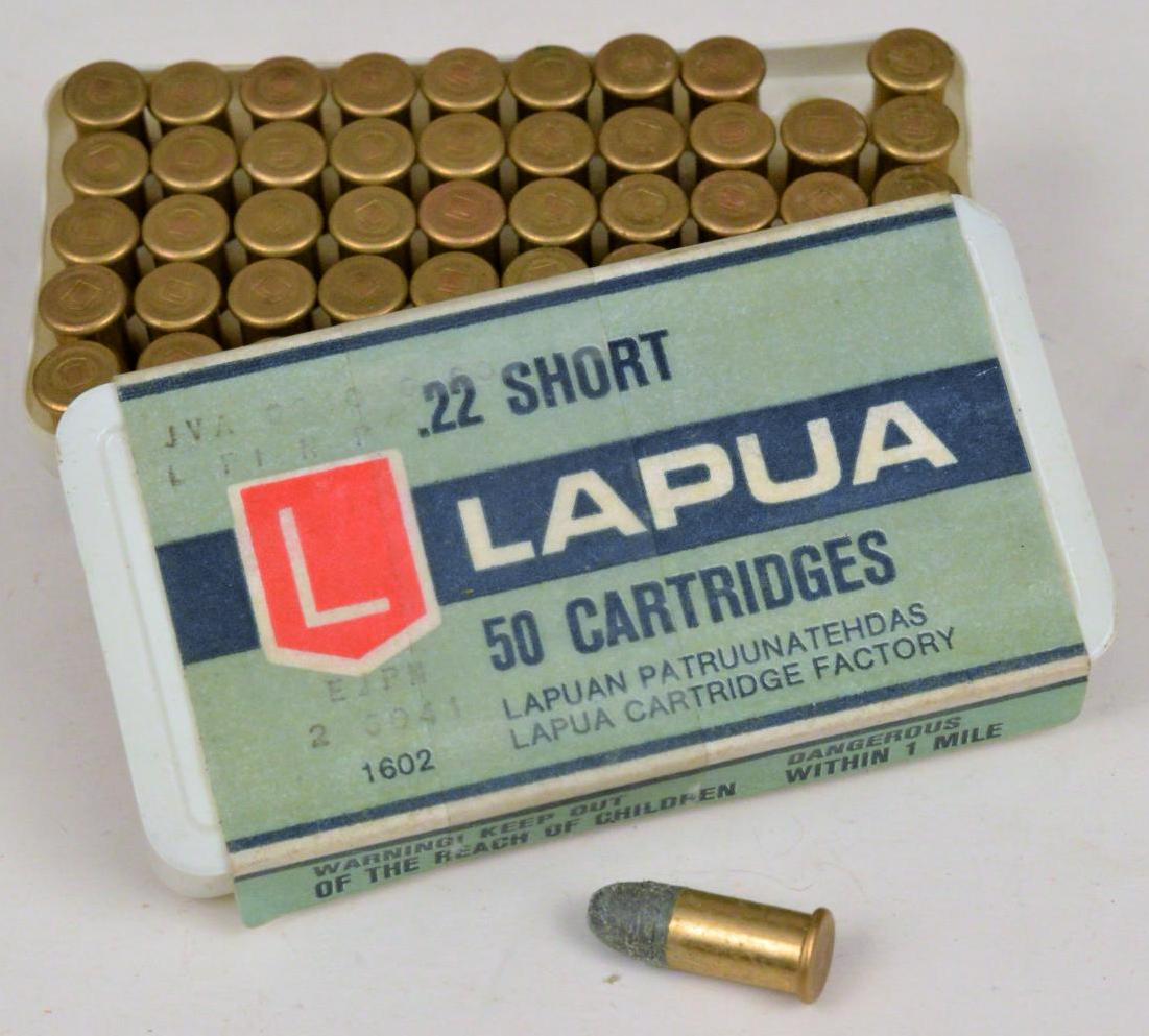

    В 80-90-е годы малокалиберные патроны производства ,,Lapua,, расширили разнообразие марок с конкретными рекомендациями-предлжениями по использованию. Клейма на латуненых гильзах были прежними

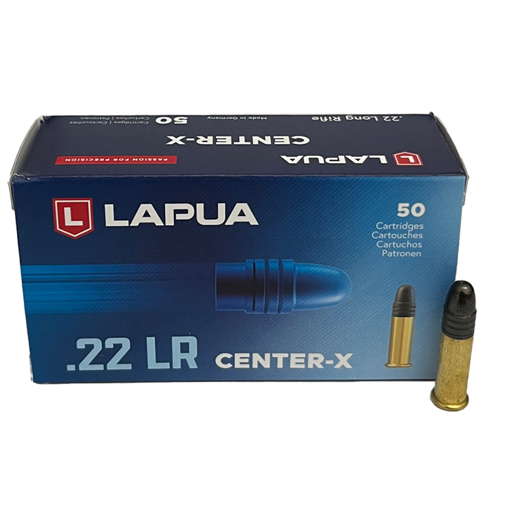

    Совсем недавно на финском отделении Лапуа изменили дизайн своих упаковок МК боеприпассов --вид на фото, клейма же остаются прежними--,,перекрестие прицела,,

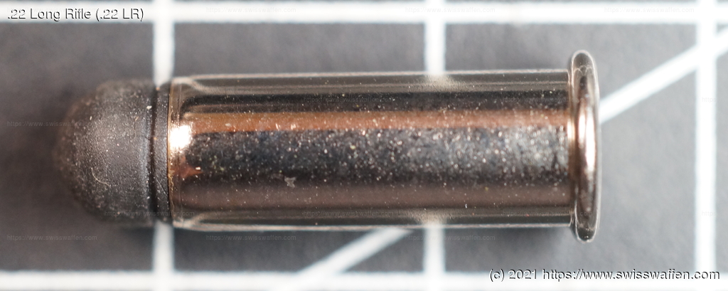

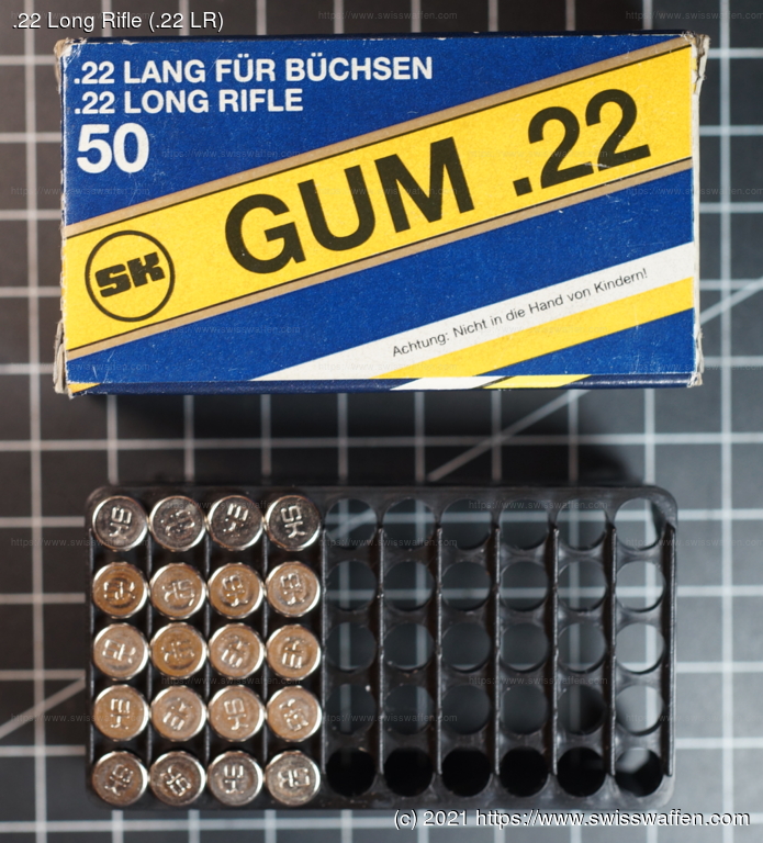

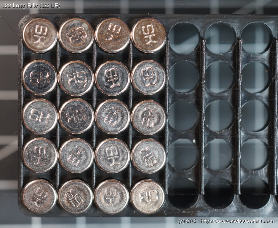

    SK GUM 22 L.R. также редчайшая продукция как для МК боеприпассов кольцевого воспламенения с резиновыми пулями

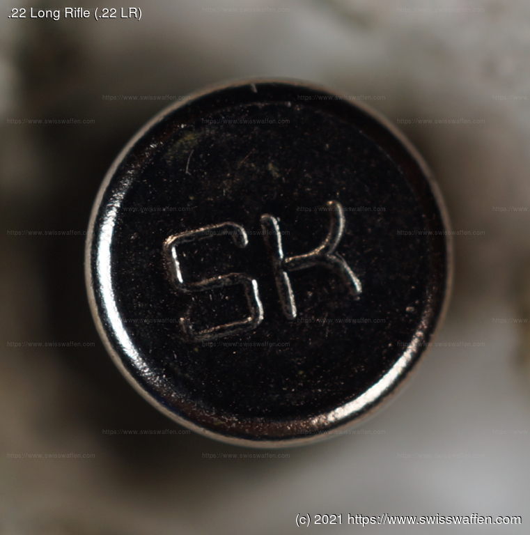

    Малокалиберные патроны 22-го калибра Марки/бренда/ ,,TOTEM,, произведены также в Щёнебеке на SK Jagd с клеймами ,,SK,, на никелированных гильзах по заказу Бельгии

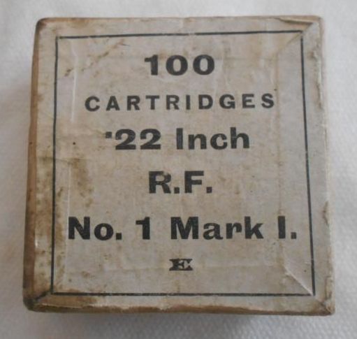

    На момент обсуждений каких угодно марок с разновидностями упаковок и клейм с разными их исполнениями порой нет возможности сразу и одномоментно вложить желаемые фото с наглядным и доходчивым представлением обговариваемого. Обещал позже вкладывать,хотя и прошло время что-то и подзабылось

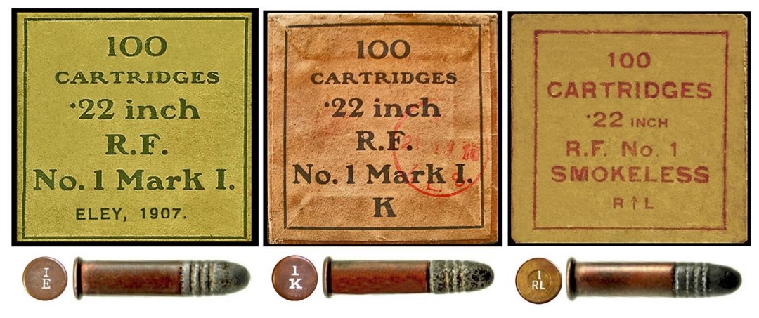

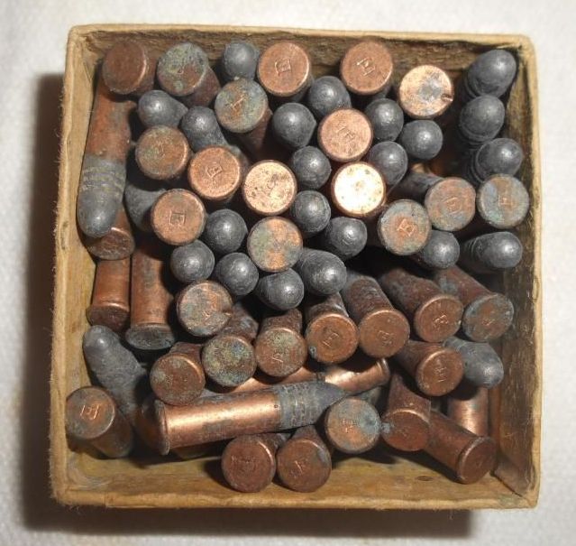

    Обсуждали первые выпуски МК патронов производства E.B.L.--Eley.
    ---клеймо ,,Е,, на медной гильзе, хотя англичане считают, что уже на то время, тоесть до 1914 года их гильзовая медь уже не является медью из-за добавок-примесей
    --упаковка
    --вид патронов с клеймами

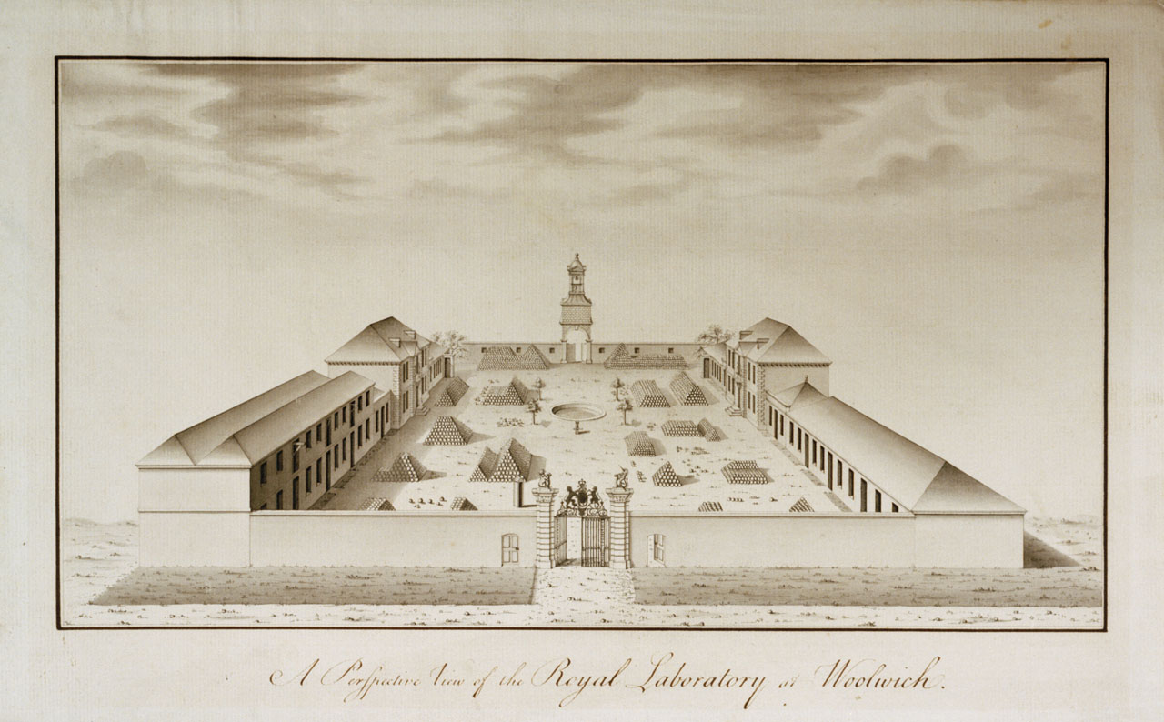

  26. Иван Григориевич
    745

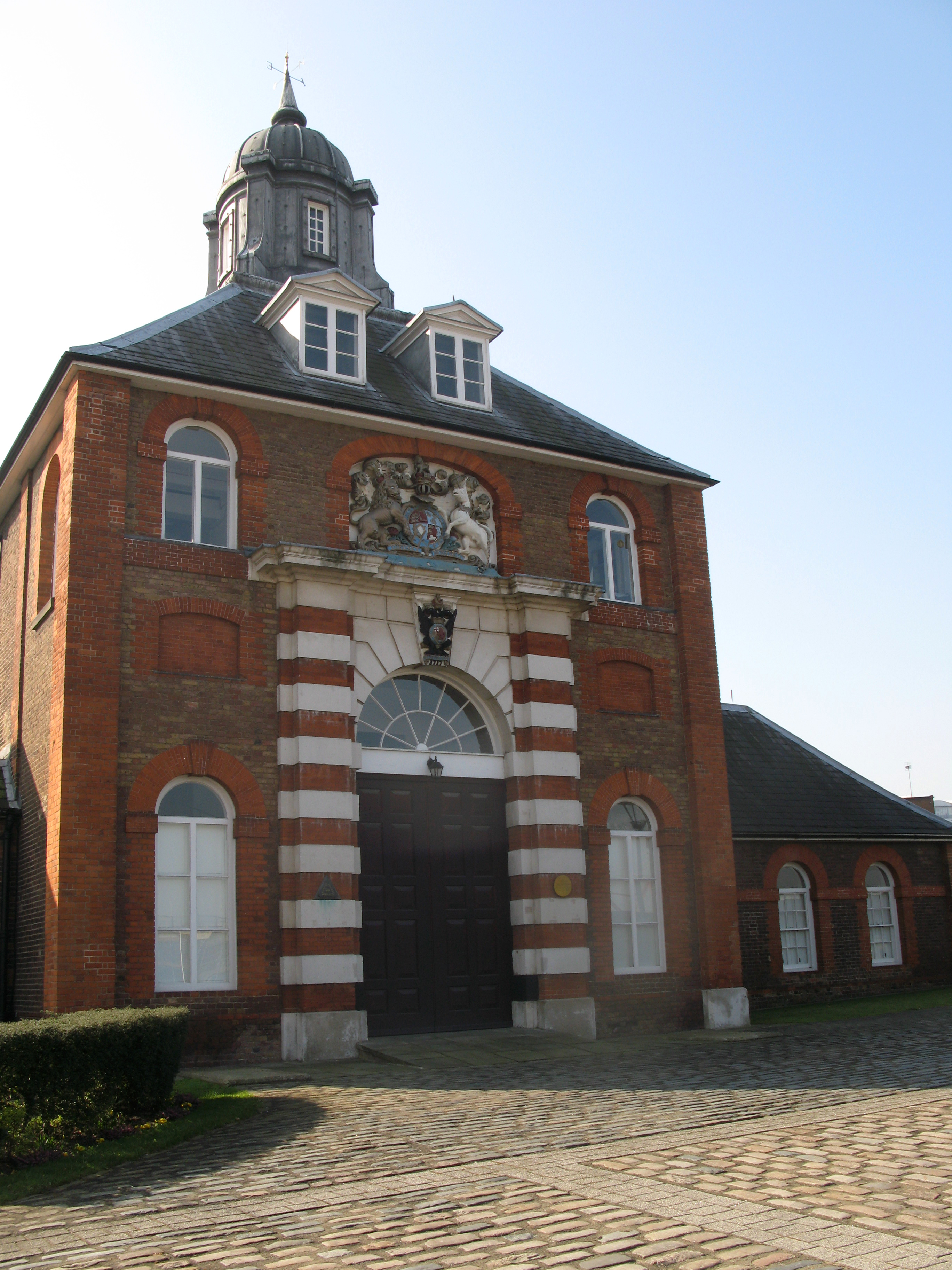

    Royal Laborarory Woolvttch 22 RF cartridges представлены в двух вариантах изготовления в донных частях как с глубокой ямкой, так и частичной впрессовкой. Относительно производства малокалиберных патронов в данной лаборатории мало информации вообще, хотелось бы иметь более общирное представление или просто конкретное по МК боеприпассам, ведь с 1770-х годов существуя в Вулвиче там могли и разрабатывать и производить достаточное количество разновидностей на момент востребованности таких патронов
