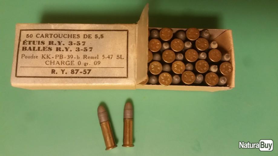

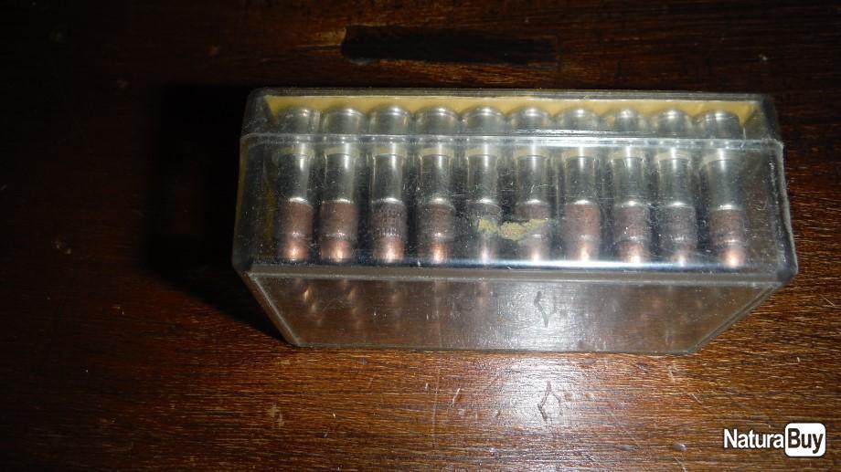

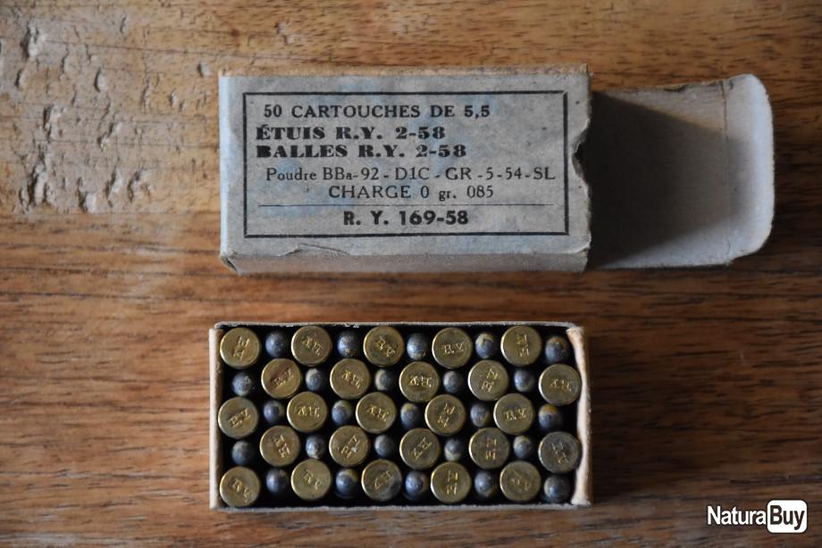

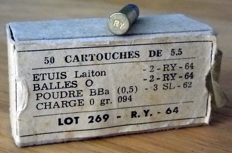

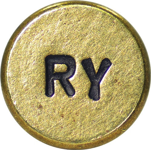

    Патрон с клеймом RY.
    В сборнике «Франция» изготовитель записан как Rey Fresrer, но на форуме у французов - это Rey Frères.
    https://www.tircollection.com/t19162-munitions-22-reglementaires
    Думаю, французы правильно указывают своего производителя.
    Производство располагалось в городе Ниме (фр. Nimes).

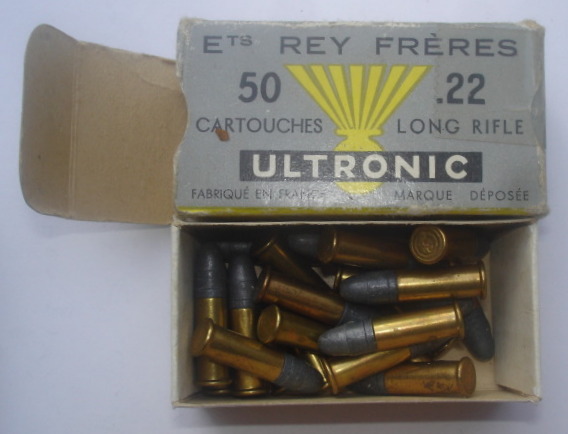

    В основном всё-таки и чаще пишется REY FRERES ET NIMES.
    Продукция МК боеприпассов прежде всего направлялась на использование в армии ,очень малая часть выпускалась как цивильная к продаже и в колонии. Внутренний французский рынок был насыщен продукцией ведущих производителей конкретно МК и это : SFM, CF, MGM , MF

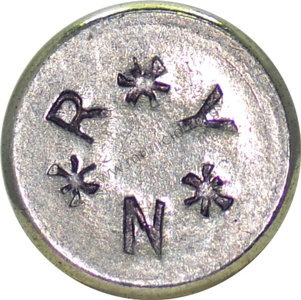

    В процессе работы производства менялись периодичесски клейма на донных шляпках гильз. Первым клеймом от 1947 года Было *R*Y* N* для гражданского пользования с никелированными гильзами, для милитари чисто латунными, затем стали штамповать клейма :,,RV,, a к завершению производства МК боеприпассов примерно к 1966 году --,,RY,,
  5. Иван Григориевич
    Иван Григориевич Oberfeldwebel
    745

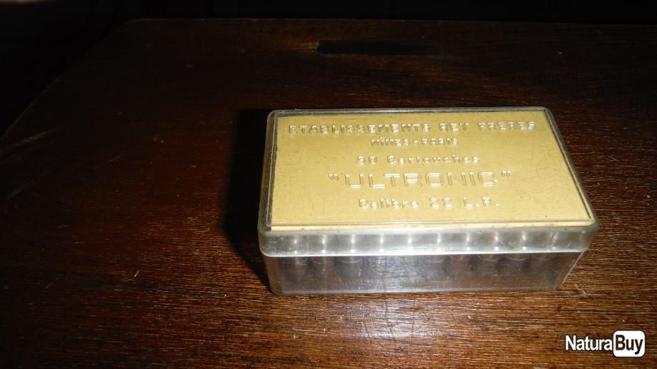

    ,,RV,, клейма цивильные в пластиковых упаковках и с никелированными гильзами, милитари в картонных упаковках и латунными гильзами
    Немногим позднее ,,Ультроник,, закладывали в картонные упаковки с латунными гильзами, однако не нашёл какие именно там клейма в двойном круге на латунных гильзах.
    Ну и под конец в течении примерно лет 6-7 клейма ставились ,,RY,, как показал Grand

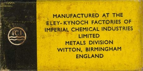

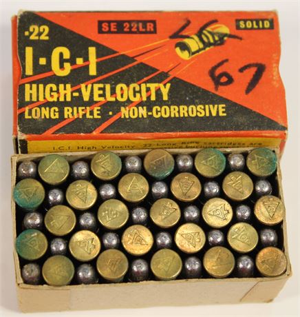

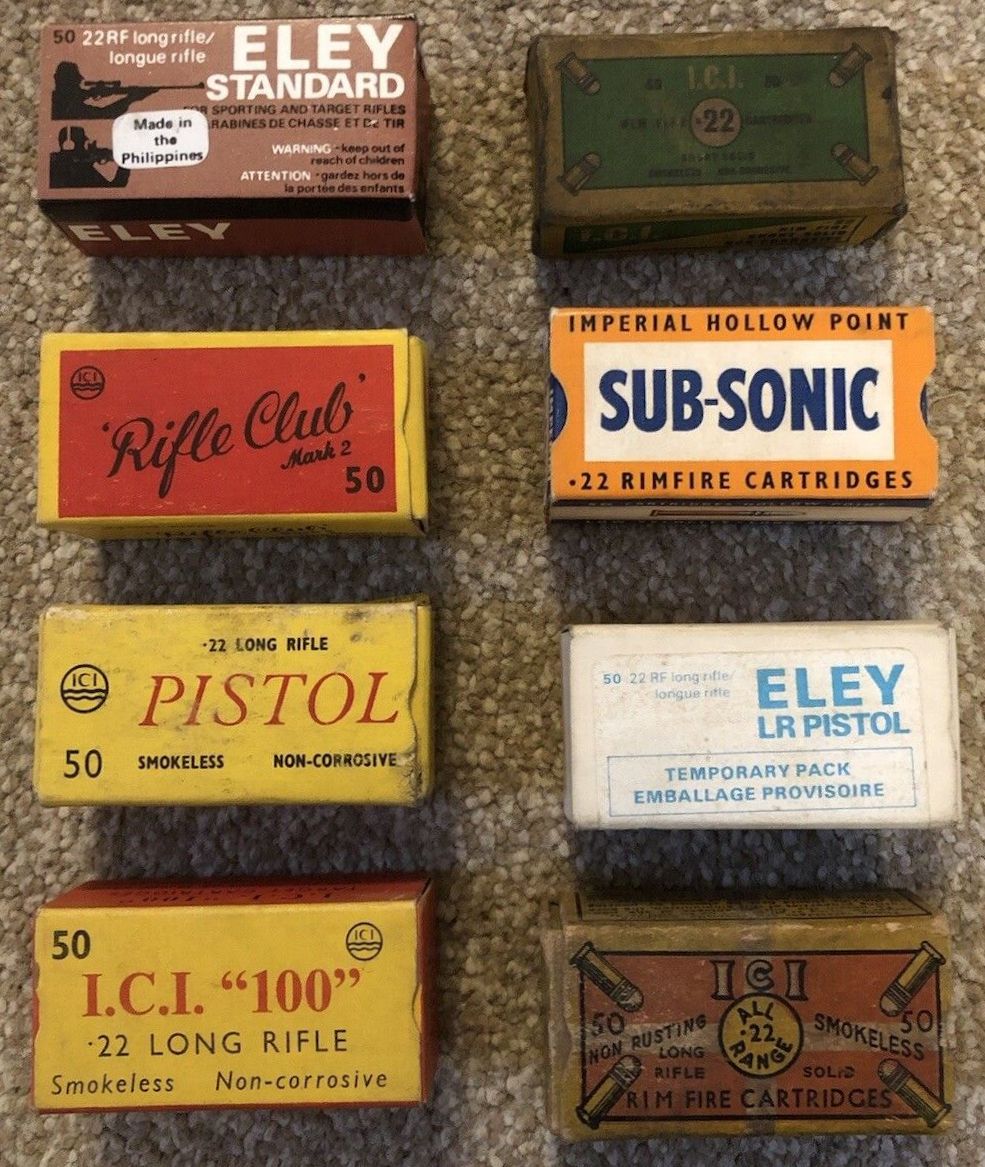

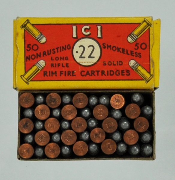

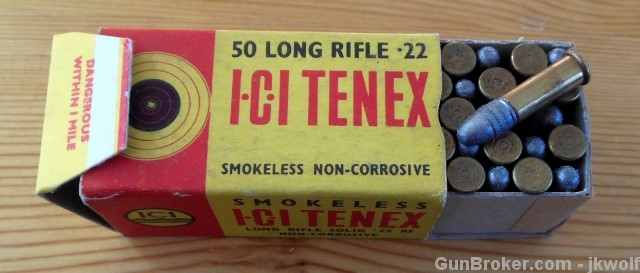

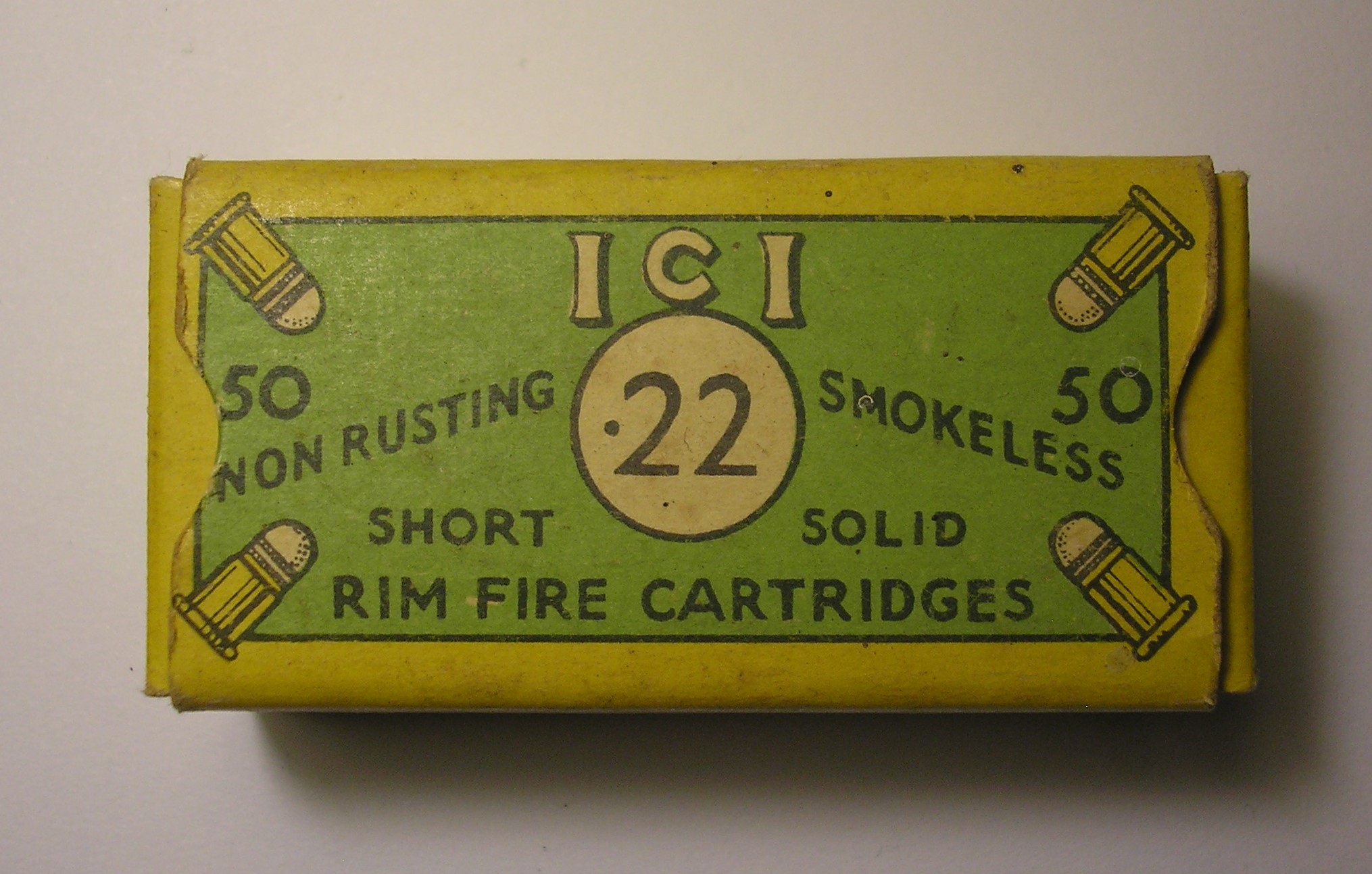

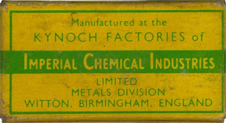

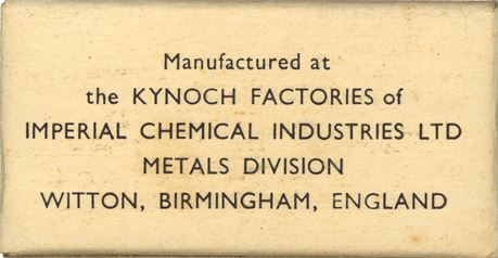

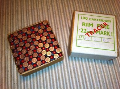

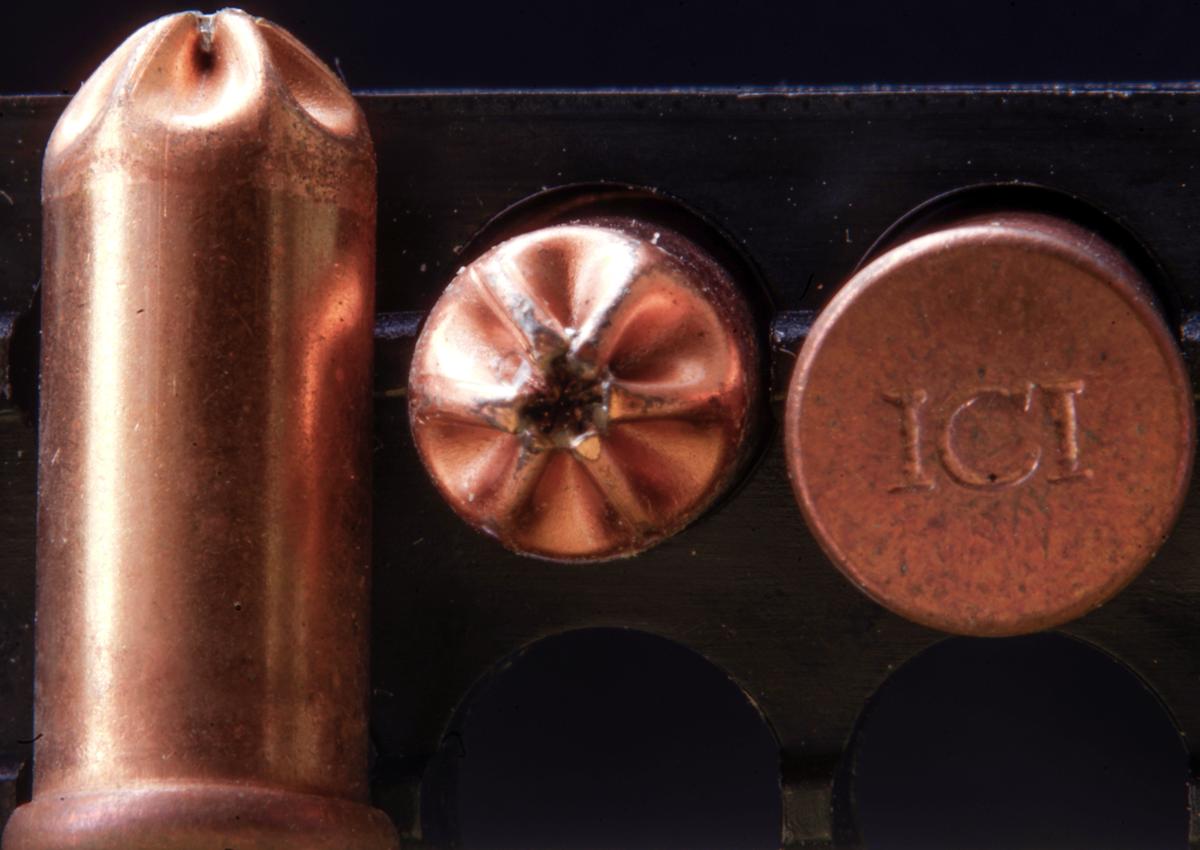

    ICI - Imperial Chemical Industries — британская химическая компания. К 1930 году изготавливала большой ассортимент различных изделий, в том числе и патронов.

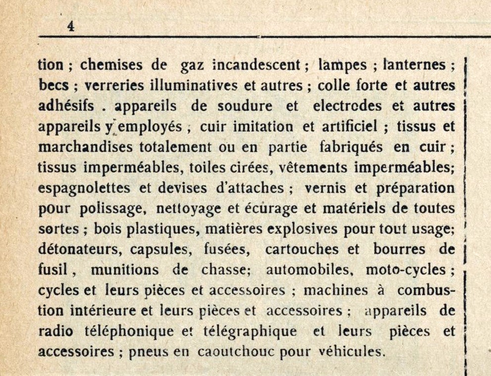

    Во французском «Bulletin official des actes administratifs du haut commissariat de la republique francaise et Syrie et au Liban №18, septembre 1930. Marques de Fabrique» показан зарегистрированный товарный знак фирмы и в перечисленной продукции указаны «детонаторы, капсюли, взрыватели, патроны для винтовок, охотничьи патроны».
    No, 2033
    Enrégistrée le 19 aout 1930 par MM. Henry Heald et Cie fondés de pouvoirs de la Maison Impérial Chemical Industries Limited, dépcsante Impérial Chemical House Millbnak London S. W. England.
    Substances chimiques pour emploi dans les arts et manufactures, et pour usage médicinal, agricole, d'horticulture, sanitaire et vétérinaire ; teintures et matières tinctoriales ; préparations de blanchiment ; savons de taules sortes ; préparations pour usage de blanchiment ; dr ogues huiles essentielles ; parfums ; coloris et bicarbonate de soude pour emploi dans les aliments ; sel ; toutes sortes d'huiles ; graisses et oings pour emploi dans les manufactures et pour lubrification, éclairage et chauffage ; huiles et graisses mangeables ; métaux fabriqués et fabriqués en parties ; métal en tubes, tôles, barres, baguettes et fil ; peinture, émail, laque, vernis, japon et autres matériels de peinture ; matériels employés dans la manufacture et le mélange de peinture et autres matériels de peinture; matières pour enlèvement de peinture ; térébenthine ; mastic ; papier de teinture ; ciment pour usage de construction ; chemises de gaz incandescent ; lampes ; lanternes ; becs ; verreries illuminatives et autres ; colle forte et autres adhésifs . appareils de soudure et electrodes et autres appareils y employés; cuir imitation et artificiel ; tissus et marchandises totalement ou en partie fabriqués en cuir ; tissus imperméables, toiles cirées, vêtements imperméables; espagnolettes et devises d'attaches ; vernis et préparation pour polissage, nettoyage et écùrage et matériels de toutes sortes ; bois plastiques, matières explosives pour tout usage; détonateurs, capsules, fusées, cartouches et bourres de fusil , munitions de chasse; automobiles, moto-cycles ; cycles et leurs pièces et accessoires ; machines à combustion intérieure et leurs pièces et accessoires ; appareils de radio téléphonique et télégraphique et leurs pièces et accessoires ; pneus en caoutchouc pour véhicules.

    Тема очень обширная, начатая Grand и показом лишь того что размещено выше по английским и только ICI ,уверен было бы не желательным. Попытаюсь хотя бы фотками упаковок и видами клейм придать более наглядное представление тем кто не углублялся вообще в тему боеприпассов кольцевого воспламенения.......Да! тут не каталог клейм и упаковок и невозможно выложить вообще всю имеющуюся информацию по данной тематике так как Мир маленьких патрончиков-мелкашек слишком оказывается ВЕЛИК.....порядка 3500 разных клейм из известных собиравших коллекционеров и приблизительно 2800 разных клейм флоберов и околофлоберов..но мы же не торопимся поскорому набросать примерно-приблизительного так для типа представления?

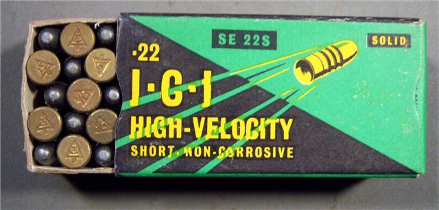

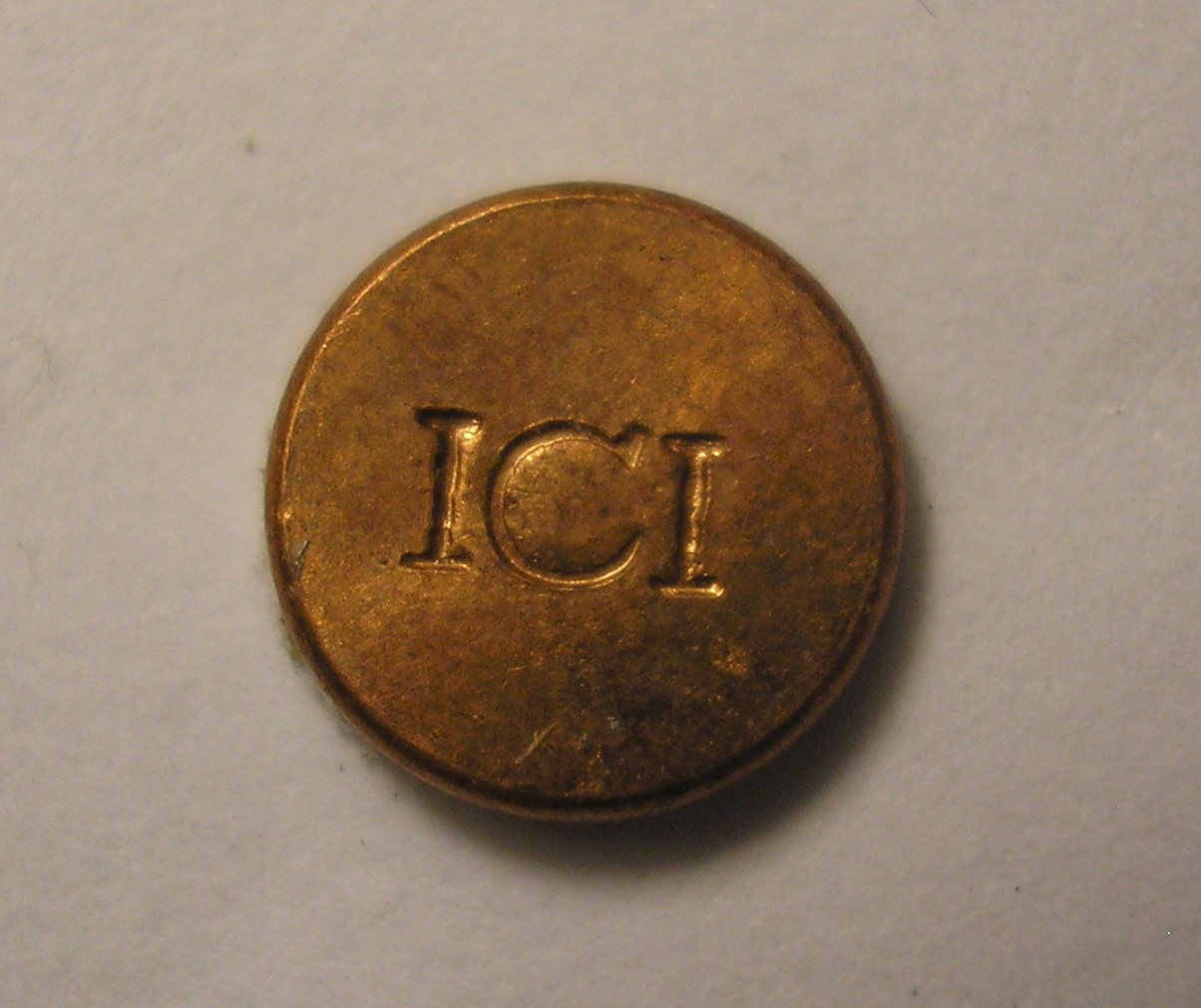

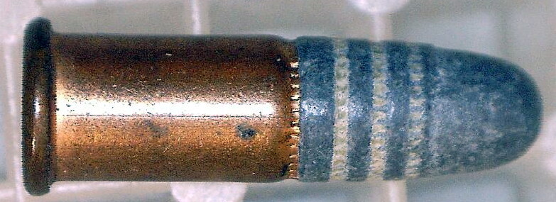

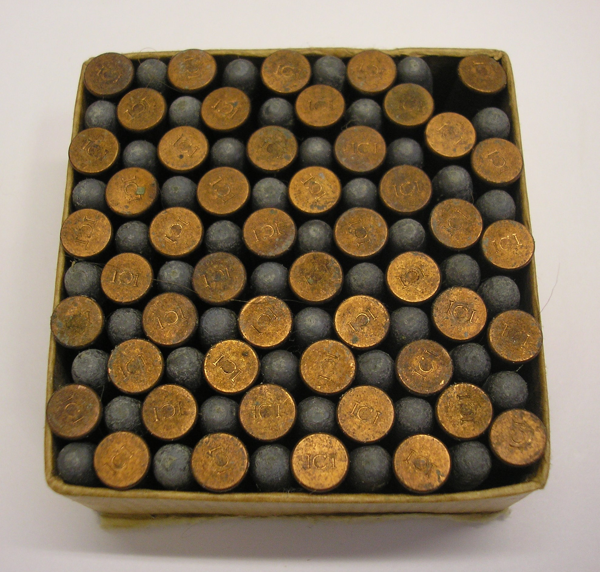

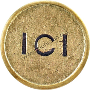

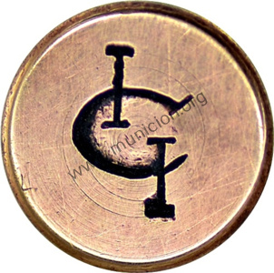

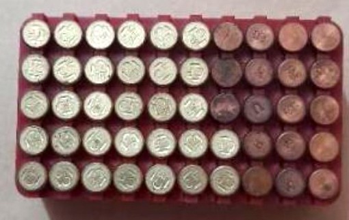

    ICI----варианты клейм С началом производства гильзы изготавливались из меди, затем с примесями-томпака и с конца 50-х годов из латуни
    Останнє редагування: 23 січ 2023
    Grand подобається це.

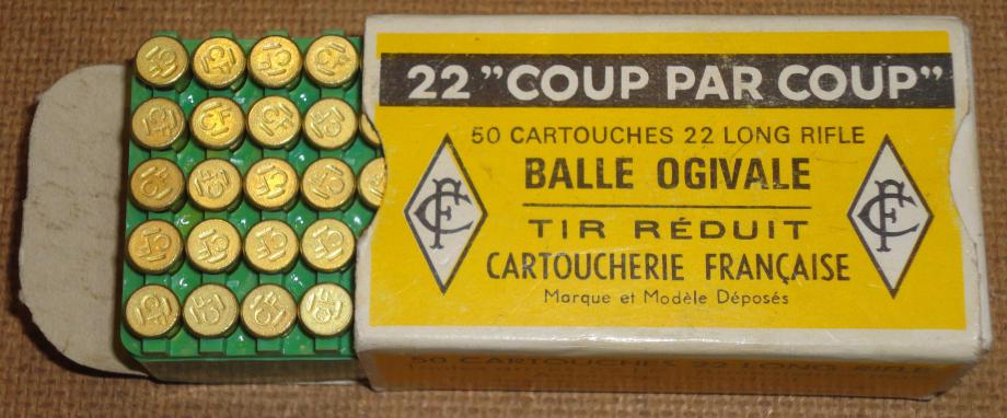

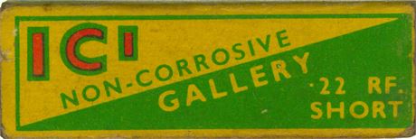

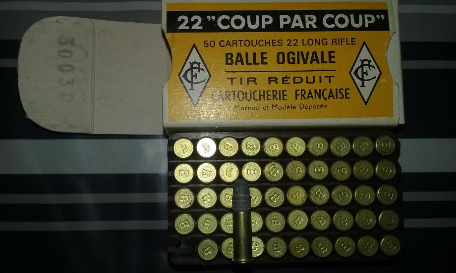

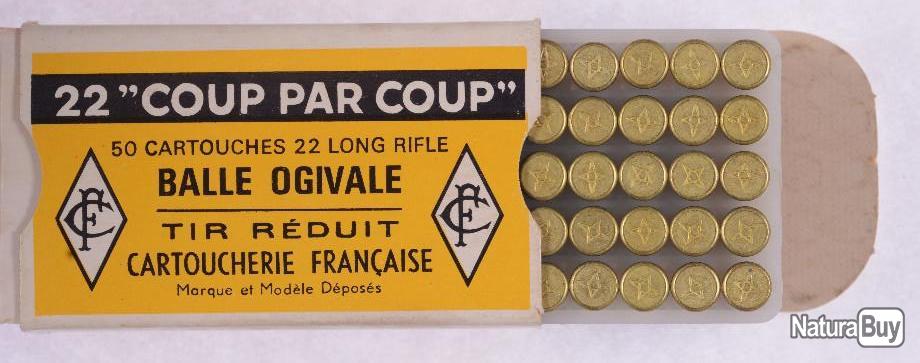

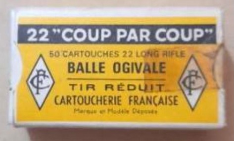

    Что касается выложенных упаковок выше Grand----,,Coup par coup,, / шаг за шагом/ то на протяжении выпусков такой Марки МК патронов изначально изготавливаемые клейма ,,CF,, с чёрточками снизу и сверху букв со временем заменялись на клейма ,,В.. Браунинг французского производства, а затем клеймами NCS
    00004_Boite-de-cartouches-collection-22-LONG-RIFLE-tir-reduit--COUP-PAR-COUP--complete.jpg

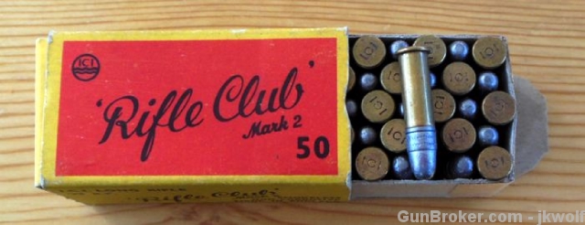

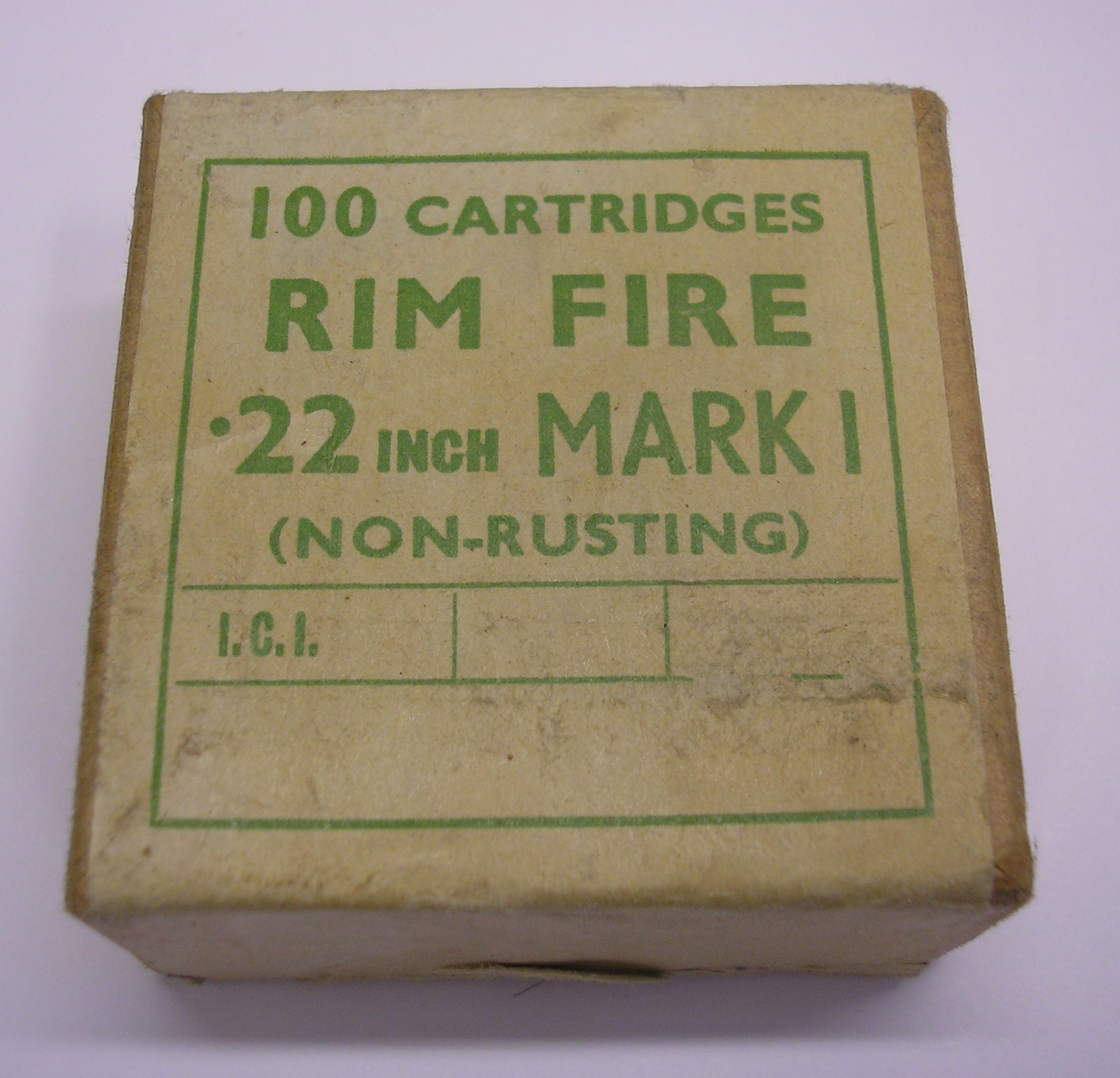

    Выше на цветном буклете приведены основные МАРКИ патронов изготавливаемы на ICI ,а были и иные ещё и цветами отличавшимися и предназнчавшимися для милитари пользования
    Упаковка и холостые патроны с клеймом ICI

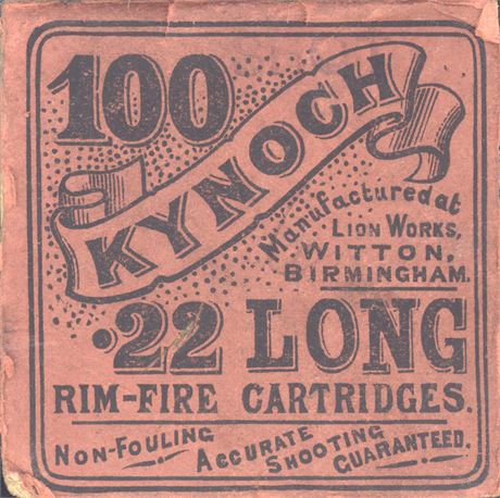

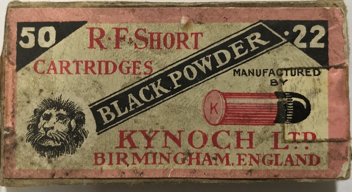

    KYNOCH....... часто произносимое как КАЙНОК..скорее и правильнеее как КИНОЧЬ всегда волнует всех тех кто интересуется и занимается английскими боеприпассами данного производства и МК в том числе и упаковок с разновидностями клейм и вариантами их исполнения
  15. Иван Григориевич
    745
    далее упаковки KYNOCH
  16. Иван Григориевич
    745
    KYNOCH Клейма для 22RF не всех вариантов исполнения, тут 6

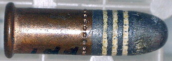

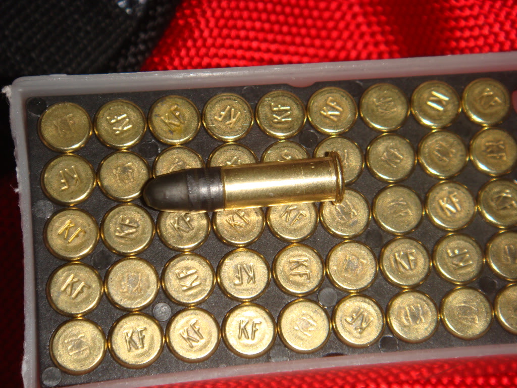

    В период зависимости Индии от Англии было образовано несколько производств по боеприпассам и одно из них изготовляло малокалиберные патроны 22-го калибра--KIRKEE FACTORY-KF- клейма на медных гильзах и довольно длительное время ,десятилетиями
    Со врременем данное производство стали именовать как -IOF--Indian Ordnance Factories . Клейма KF и по сегодня штампуются на гильзах МК с некоторым изменением вида букв и на латунных гильзах

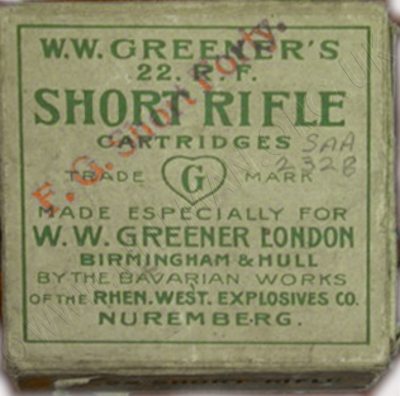

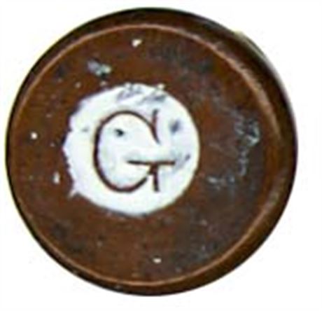

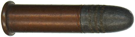

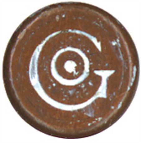

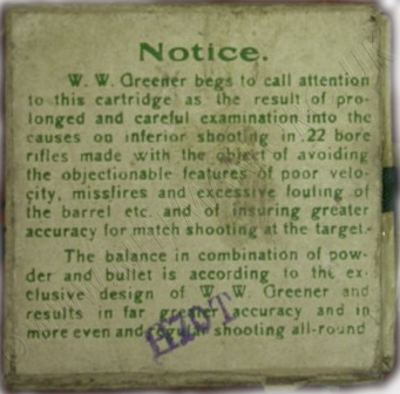

    W.W. Grener .
    Малокалиберные патроны данного англичанина представлены в трёх разных вариантах клейм
    Ниже вложена упаковка и патрон 5,6 х 11 мм с пулей в 40 гран, что соответствует винтовочным патронам 22-го калибра. Патрон был разработан и представлен Гринером в 1906 году для миниатюрных винтовок и стрельбы до 50 ярдов.
    Именно с таким клеймом Marka ,,G,, была заказана у - Rhenish Westphalian Explosives Company of Germany......тоесть современная RWS

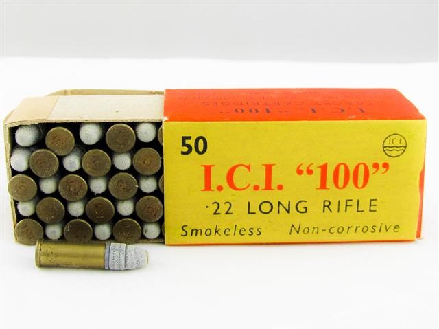

    Патроны от ICI производились и в Новой Зеландии.
    Ниже страница из журнала 1963 года с рекламой патронов :
    «ICI .22 Rimfires embody the indispensable qualities of deadly accuracy, controlled penetration and great shocking power. There’s an ICI Rimfire cartridge to meet all requirements of both field and target shooters.
    LONG RIFLE SOLID.'CIVIC'
    'IMPERIAL' HOLLOW POINT»
    https://www.wardscollectibles.com/22-box-id/world/NewZealand.pdf

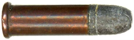

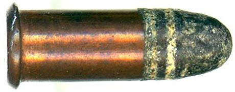

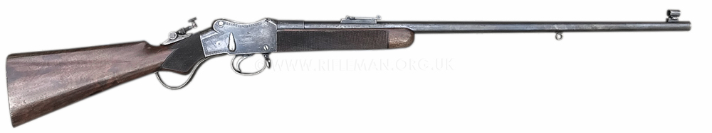

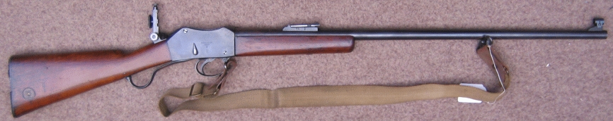

    С 1900 по 1914-е годы в Англии использовали винтовки Мартини -Генри подлежащие конверсии и переделанные под 22 МК . Выше поместил упаковку и вид патрона с укороченной гильзой и винтовочной пулей , заказанные W.W.Greener в Германии. у будущей РВС, там же заказывались упаковки и МК патроны с клеймами ,,R,, В верхней части упаковки пропечатывались буквы SMRS /сокращённое название клуба миниатюрных винтовок/
    Патроны соответственно с винтовочными пулями и короткими гильзами, но с клеймом ,,R,, в щите, / заметьте в нижней части буквы есть основания, чего нет и небыло в бытность уже РВС/
    Винтовки и их рекламы того периода времени

    Ошибочно указал производителя патронов Новая Зеландия, а в рекламе напечатано - Сделано в Австралии.
    Made in Australia by IMPERIAL CHEMICAL INDUSTRIES OF AUSTRALIA AND NEW ZEALAND LIMITED

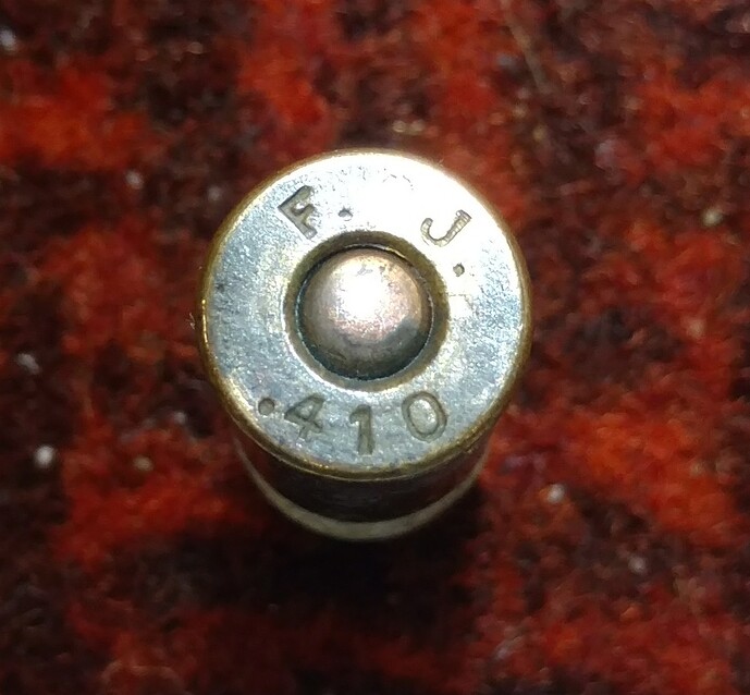

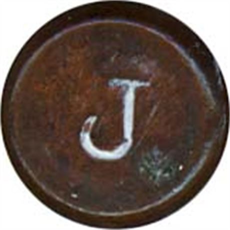

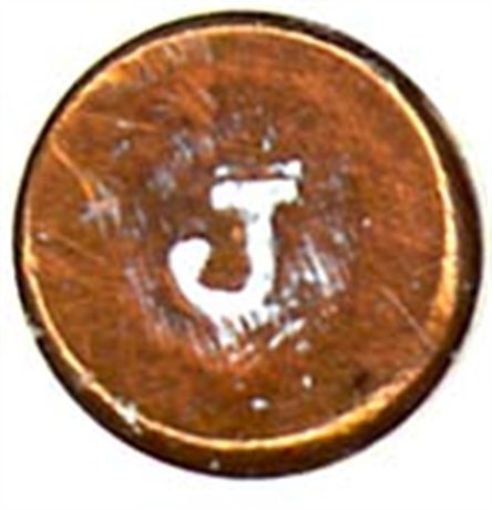

    F.Joyce & Co ltd / Фредерик Джойс/
    Малокалиберные патроны от Джойс калибра 22 выпускались как 22 шорт, 22 лонг и 22 лонг райфл. Клейма на патронах -,, J ,,
    маленькая деталька, буквы J из разных упаковок патронов имеют незначительные отличия. /3 последних фото клейм для сравнения/ Интерессно что сами МК патроны Джойс заказывал в Канаде в Монреале
    Для флоберов клеймо заказывалось под своим /джойса/ брендом ,,солнечный цветок,,--подсолнух
    Упаковку МК патронов помещу позже

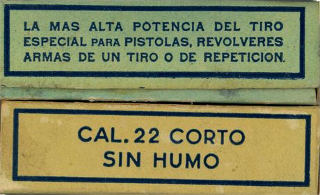

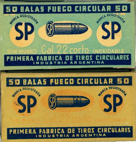

    Клеймо ,,SP,, Scorzato & Parietti укороченного патрона 22 калибра . Аргентина . Упаковки
