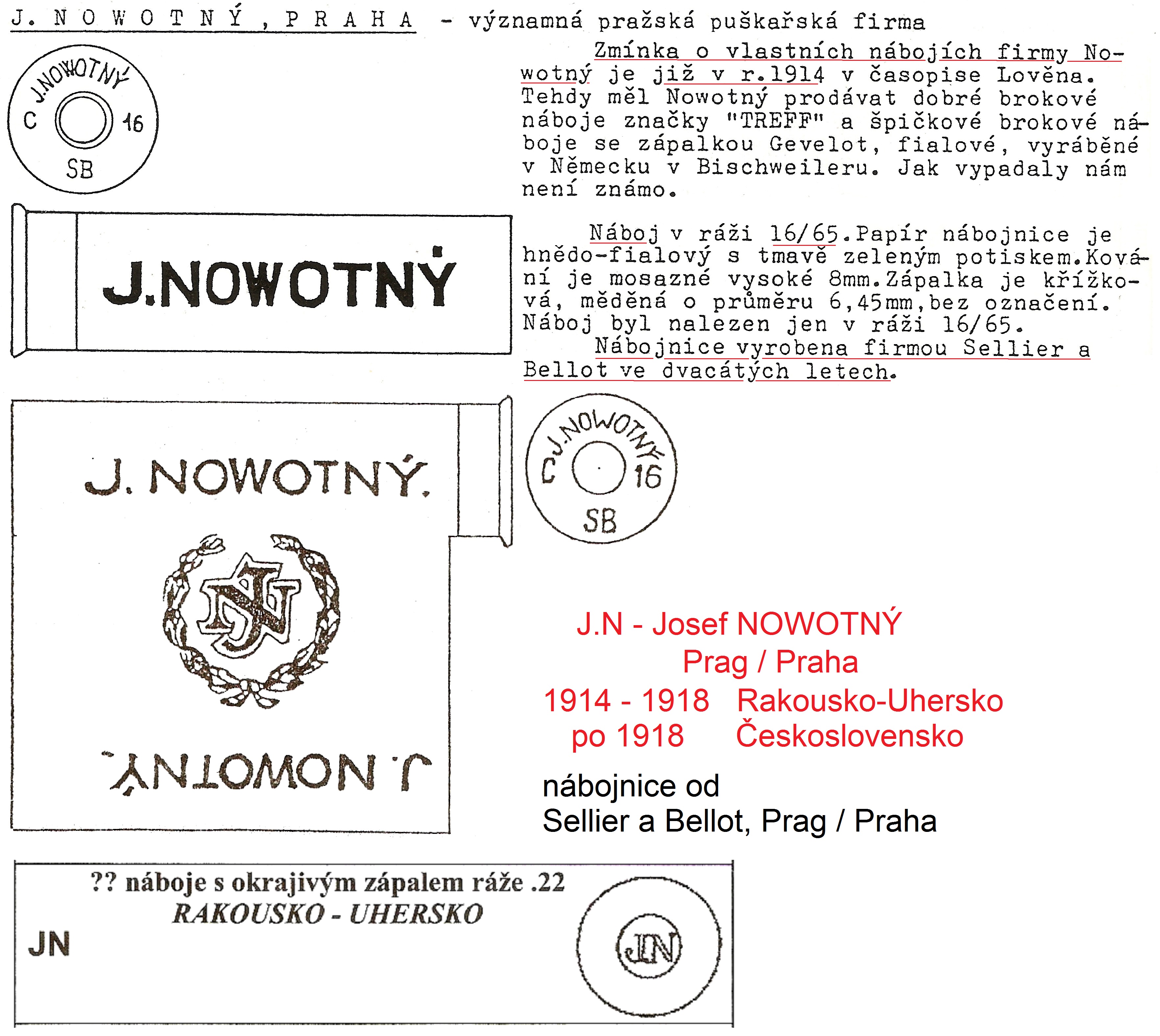

    Надо также понимать и иметь представление, что помимо производителей малокалиберных боеприпассов ,включая и флоберы, массового выпуска,периодами выпускались патроны с клеймами в ознаменование чего-либо значительного из собственной истории , продавцы оружием и боеприпассами могли заказывать какие-либо марки патронов с собственно заказываемыми клеймами.Да и сами производители оружия периодами заказывали под свои системы патроны с личными монограммами или изображениями....
    Примером таких клейм является также чешский малокалиберный патрон с клеймом -,,JN,, Навотнего, периода вхождения Чехии в Австро-Венгерскую Империю....редчайшая надо сказать на сегодня сама информация, не то чтобы сам предмет/гильза-патрончик/

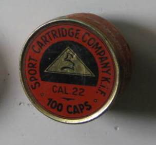

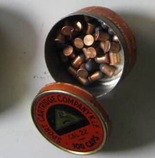

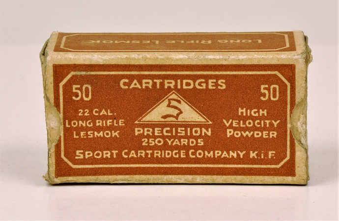

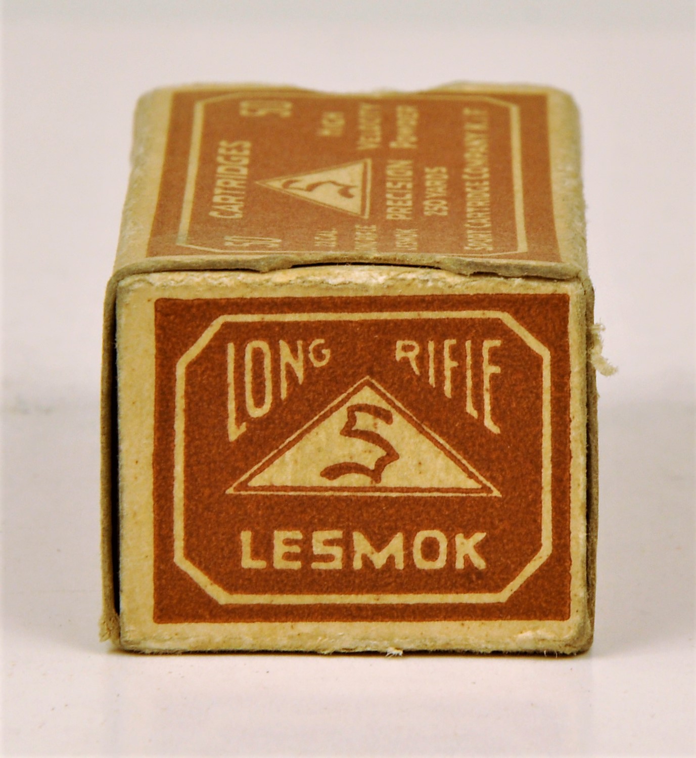

    Один пример из поисков неизвестных по происхождению и производителями
    На одном из финских сайтов,прежде открытом для свободного доступа я увидел упаковку МК патронов мне неизвестной видом,хотя указание на порох Лесмок предполагало производителей прежде всего из США Канады.
    Не нашлось ничего по каталогам доступным или по аукционам или любой иной информации в интернете. А на ином финском аукционе появилась в продаже баночка с патронами флобер того же якобы производителя :,,Sporting Cartridges K.i.F.,,

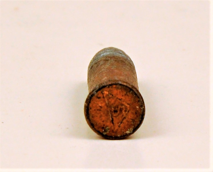

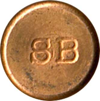

    Вместе с тем на упаковках проссматривалось клеймо на донных шляпках гильз:-,,S,, в треугольнике,а это наводило на мысль о немецком производителе Дрейзе и Колленбуше из Зёммерда, у которых клеймом служил треугольник а в нём ,,D & C,, до 1925 года,затем объединением ТРЁХ производителей родилось ,,SELCADO,, где имелась и буква ,,S,, при разных вариантах исполнен я клейм........
    Grand та Олег Грабовский подобається це.
  8. Иван Григориевич
    Иван Григориевич Oberfeldwebel
    745
    Попросил товарища уточнить на IAA,что он и сделал. Там выяснилось,что такое изделие неизвестно никому,а упаковка самих патронов была отснята из финского музея охоты. Отправили запрос директору музея в Суоми и он ответил,прислав фотки получше
    Вид самих патронов со способом фиксации-крепления пуль очень напоминал на немецкий стиль ,,шестерёнчатой,, закатки ряда немецких производств и ДВМ и ГЕКО и Селье и Белло в Щёнебеке и РВС на ранней стадии до 1930-х годов и производстве в Мейссене на кабельверке.
    К тому времени выяснилось,что порохом Лесмок пользовались и в Германии ,есть пример от ДВМ, а в 30-е годы и в СССР со своей маркой пороха с прописанием ,,типа Лесмок,,
    Так всё и зависло,предположительно некий клуб ,,K.i.F.,, заказывал такие патроны со своим клеймом и расстреливал по закрытым тирам-стрельбищам.В каталогах такого клейма и информации не значится никак,а узнать всё-же хотелось бы. До 1948 года в самой Суоми-Финляндии МК боеприпассы не производились, а в 30-е годы в основном закупались из Германии и США
    Прописал эти дотошные подробности на случай, а может кому-то из читающих удастся?????

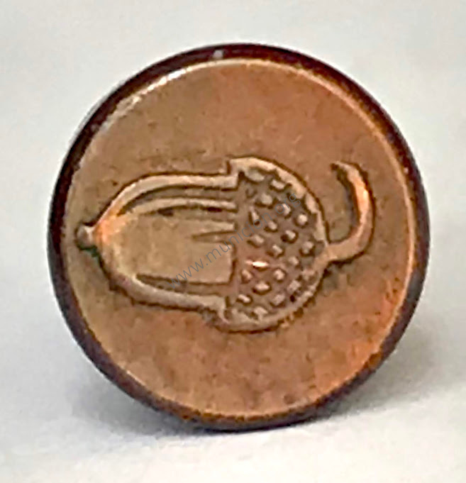

    На данный момент по времени,мы затрагиваем обсуждением МК патроны и флоберы ранних периодов как до 2-ой Мировой,так немногим позже,а неизвестных клейм немало и от 70-80-90-х годов. Когда мне подарили Двутомник Атласа французского издания,то там довольно немало заложено изображений клейм МК и флоберов, есть и неизвестные
    Вот вид одного из двух томов и одна страница,на которой видно клеймо головы оленя, имеется пропись-Германия и не более и предположительно 70-80-е годы прошлого столетия. Не встречалось ни вида упаковок,ни самих патронов с клеймом. Возможно заказ от торгующей стороны или памятная партия патронов по случаю некоей даты , возможно Бишвайля

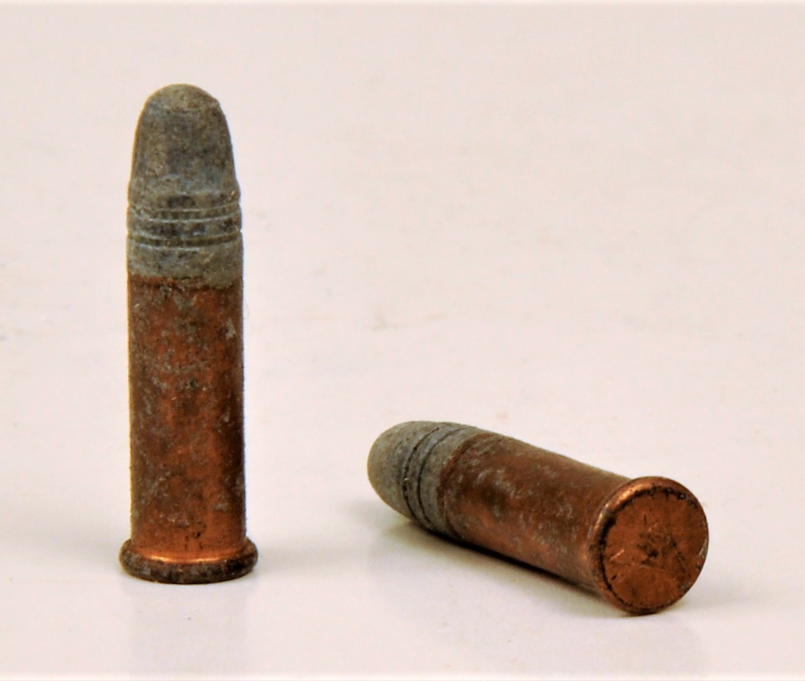

    «Lapua произвела свои первые патроны кольцевого воспламенения калибра .22 в 1947 году, сразу после Второй мировой войны.»
    Каталог Lapua 2021 года. https://www.lapua.com/wp-content/uploads/2021/09/Lapua_Catalogue_2020_A4_SPA-www.pdf

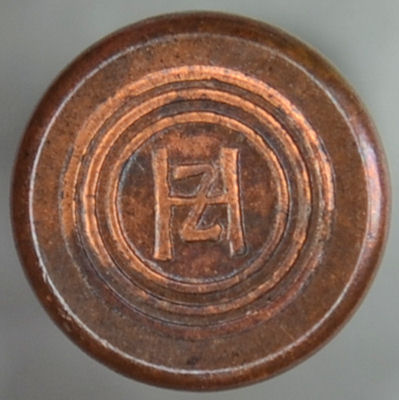

    ИСТОРИЯ:

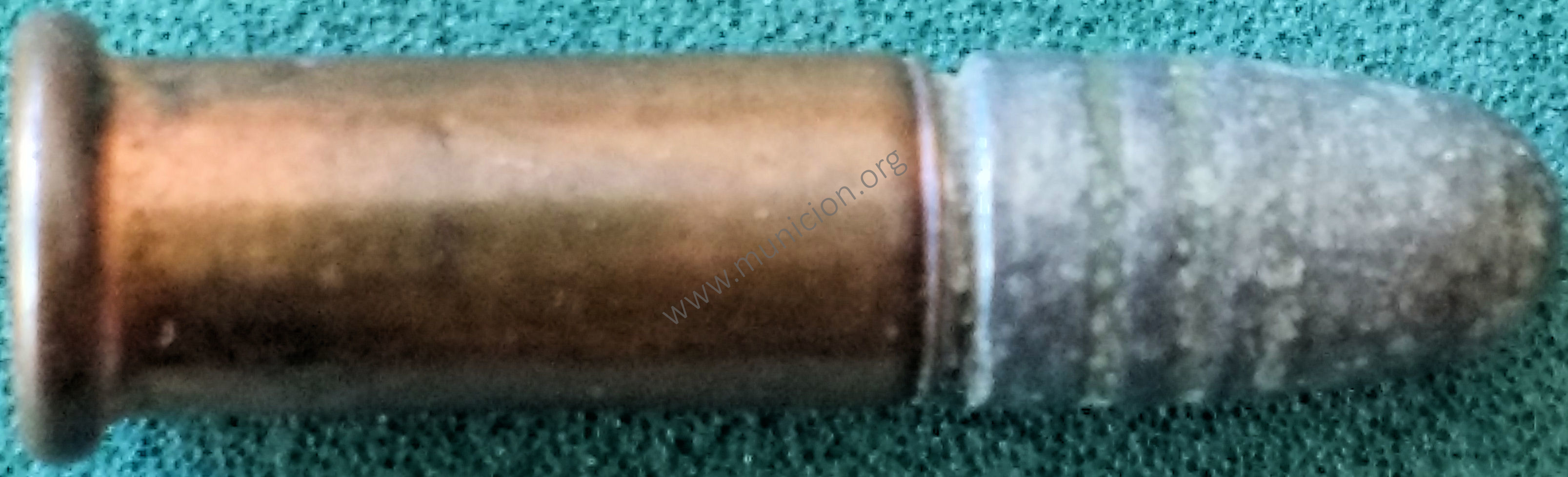

    Патрон кольцевого воспламенения. Аналогичного размера, он несколько короче, с более толстым фланцем и большим диаметром, чем у .22 LR. Он предназначен для использования с подкалиберным адаптером для аргентинской стандартной винтовки калибра 7,65 × 54. Он был создан Федерико Хартманном из Буэнос-Айреса (Аргентина) и запатентован в 1909 г. (патент США № 976.459 от 22 ноября 1910 г.) Устройство, изготовленное в Германии фирмой Schuchardt & Schütte, Берлин, состояло из фальшстального патрона, наконечник которого были введены патроны кольцевого воспламенения и недокалиброванный ствол, который вставляется в ствол оружия из патронника. По этой причине адаптерный картридж короче оригинального. Zielmuntion можно перевести как боеприпасы для прицеливания, тренировки. Они исчезли со 2-й мировой войной.
    Соглассно информации выше патроны имели гильзы короче стандартных на 2 мм,тоесть не 16 мм а 14мм и ВСЁ уходило в Аргентину соглассно контракта, а самое нижнее фото, где упаковка и горсть укороченных в 11 мм длиной гильзами таки также выпускались и вот такие использовались в Германии до 2-ой

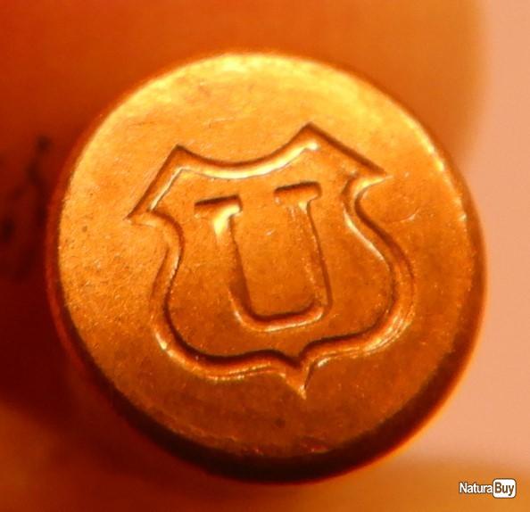

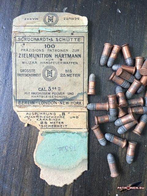

    H.Utendoerffer 22-kurz patronen. Просто очень редкая на сегодня упаковка с патронами. Поглотившая в себя в своё время RWS оставила в память пару клейм от Утендоерффера--клейма ,,U,, на капсюлях М20,которые и поныне в ходу и клейма на флоберах 4-6-9 мм -ЖЁЛУДЬ
    Unnamed Player, duke6kirill та Олег Грабовский подобається це.
  17. Иван Григориевич
    745
    Кстати, нигде и никогда не освящалось Клеймо ,,U,, на щите центрального боя от UTENDOERFFER, а только позднее от RWS Marka ,,N,, Хотя каталоги имелись от Утендоерффера. Тоесть они есть в природе. ! На фоне упаковки марки ,,N,, справа видно донную часть
    Grand, duke6kirill та Олег Грабовский подобається це.

    Вернее вошла, слилась с РВС. Насколько помнится RWS приобрела H,Utendoerffer.Можно конечно доуточнить !!!
    Tорговая марка RWS объединяет охотников и стрелков на протяжении поколений. Но где их корни и в чем секрет их успеха?
    Происхождение восходит к 1855 году. В то время Генрих Утендорфер начал производить праймеры в своей лаборатории в Нюрнберге. Три десятилетия спустя его лаборатория перешла во владение «Rheinisch Westfälische Sprengstoff-Actien-Gesellschaft», основанной в Тройсдорфе в 1886 году, что объясняет происхождение краткой аббревиатуры RWS. Даже после слияния с Fürther Dynamit Nobel AG RWS осталась независимым брендом, зарекомендовавшим себя во всем мире благодаря широкому ассортименту неизменно надежных прецизионных продуктов высочайшего качества. Любой, кто делает ставку на боеприпасы RWS, выигрывает от многолетнего опыта и знаний наших сотрудников: все они являются специалистами и часто сами являются увлеченными охотниками или успешными спортивными стрелками с четким чутьем на первоклассные материалы,
    Останнє редагування: 12 лис 2022

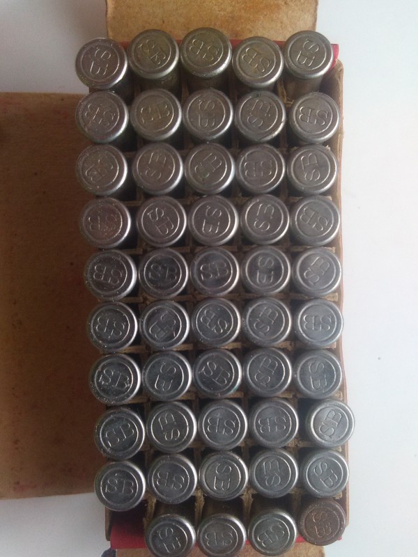

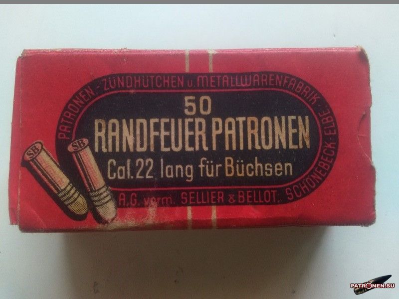

    Коробочка с патронами изображена в каталоге Sellier & Bellot 1935 года.

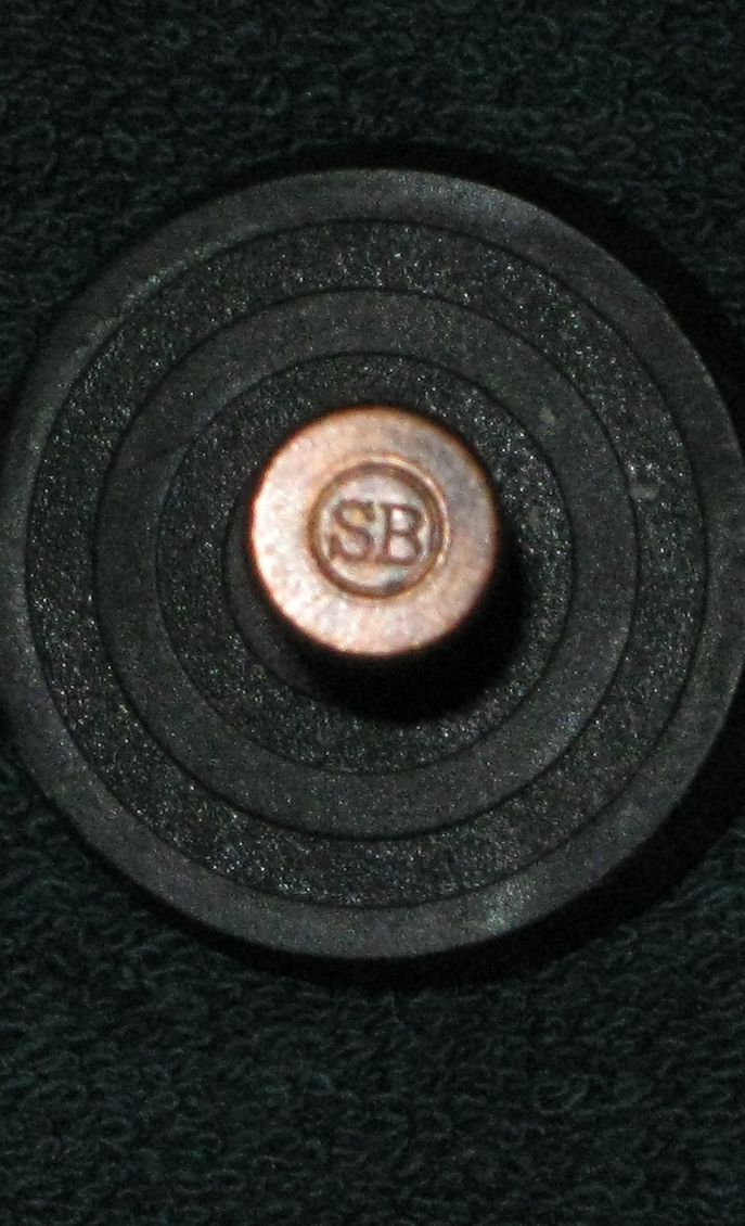

  20. Иван Григориевич
    745

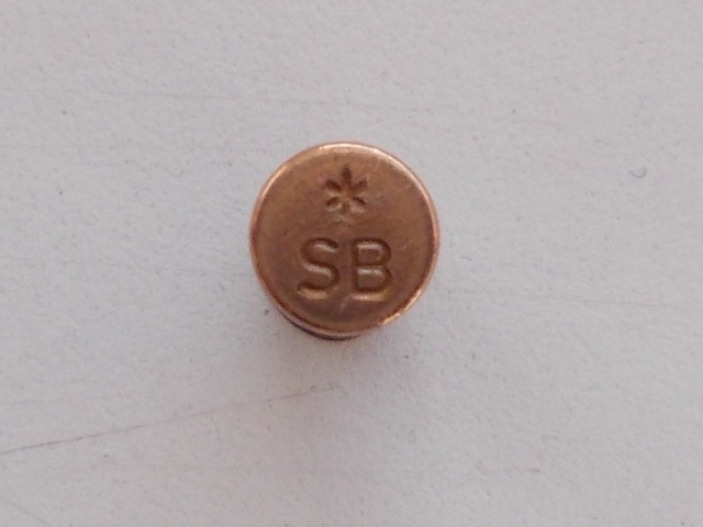

    Эта коробочка относится к Селье и Белло в Щёнебеке, тогда всё ещё печаталось: ,,формально Селье и Белло,, Периода 33-39-х годов выпусков. На самом деле сами патроны и упаковки производила уже RWS для Селье и Белло в Щёнебеке на экспорт, так как у тому времени многие производства перенацелены были на производства военной продукции для Вермахта. А до 1932-го года выпускались иные упаковки и клейма на патронах были не в круге ,а просто ,,SB,,
    Grand подобається це.

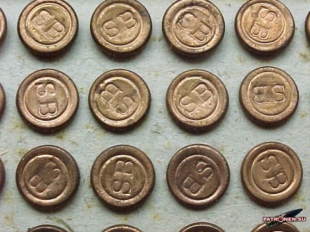

    Кстати. Разрушенный патронный завод в Щёнебеке был восстановлен ГДР с помощью работников Чехословацкого Селье и Белло во Влашиме и первая продукция боеприпассов пошла с 1950 года и мелкашки в том числе и опять ,,SB,, в двух вариантах клейм,чешском варианте малых букв в круге, SB c шестигранной звездой над буквами и под маркой патронов ,,Ордана,,....а вот с 1953 и по 1956-е годы немцы выпускали патроны с клеймами идентичными довоенным , позже перешли на ,,SB,, малого размера
  22. Иван Григориевич
    745
    1. Первое клеймо ГДР-вского производства в Щёнебеке с помощью чехословацких специалистов, такое же как и у них на Селье и Белло.
    2. Клеймо ГДР-вское марки ,,Ордана,, до середины 50-х годов,до 56-го,но есть гипотеза, что на первом варианте сверху букв была пятиконечная звезда, есть рисованное изображение

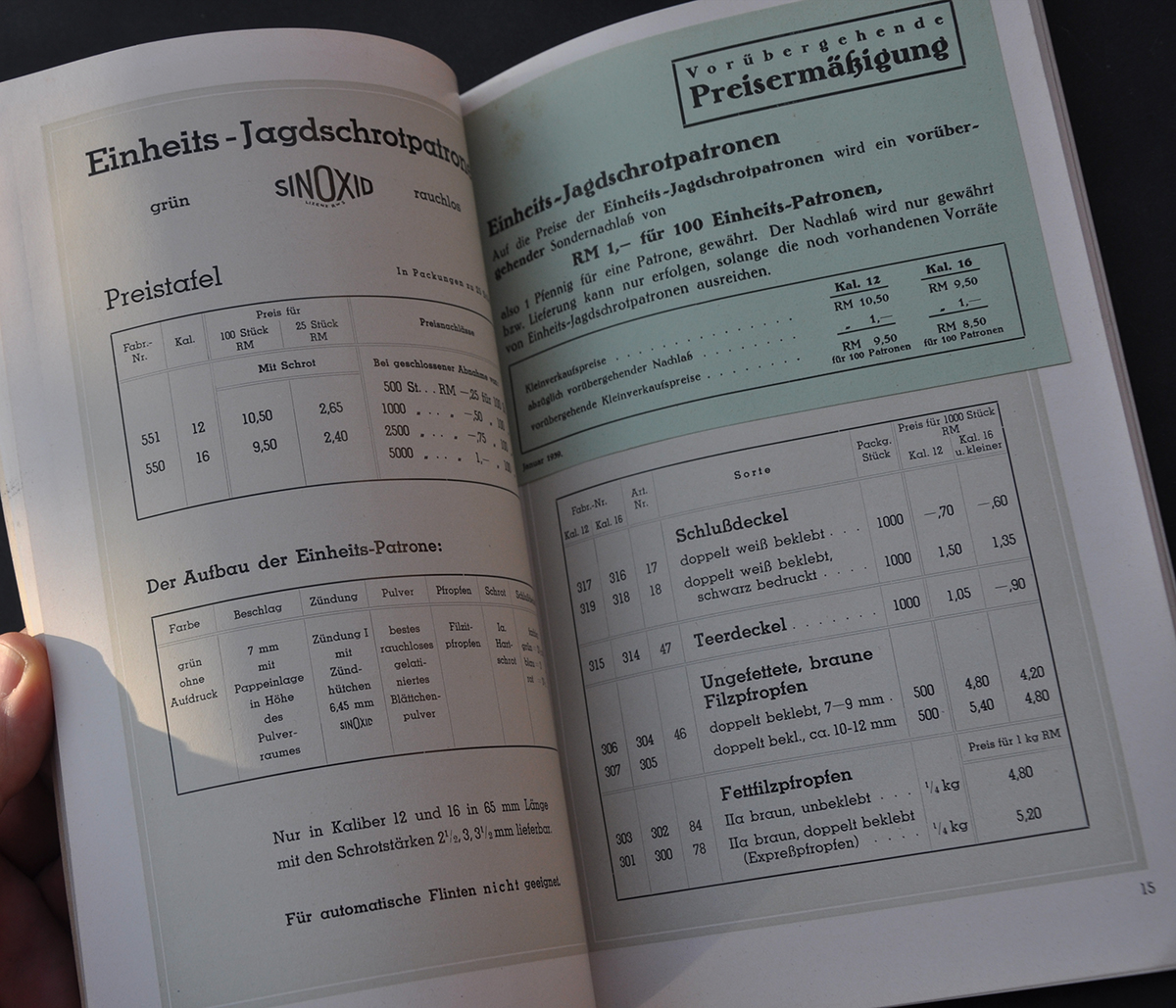

    Каталог SB от 1939 года. Конечно отснят для образного представления, но уж лучше так нежели нигде и никак!

    старик Ганс Утендорфер продал свою фирму в 1886 году жадному каписталисту Эмилю Мюллеру (владельцу* RWS).
    ...до тех пОр у RWS не было своего патронного производства (только взрывчатка и детонаторы)
    Немецкое законодательство очень четкое в плане разрешений, лицензий и т.п.
    потомУ RWS на некоторое время ПРОВИСЛА с государственной лицензией на производство боеприпасов к О.О. ....
    ... и писАлась, как "БЫВШАЯ "H.Utendoerffer"" АЖ до 1894 года (когдА получила лиицензию)
    ...а у бренд-нейма "Г.Утендорфер" лицензия была с 1858 (?)года ...
