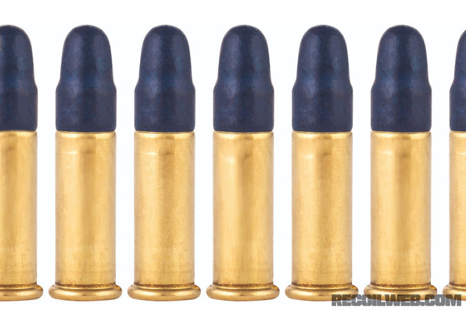

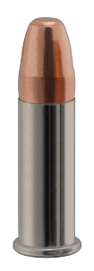

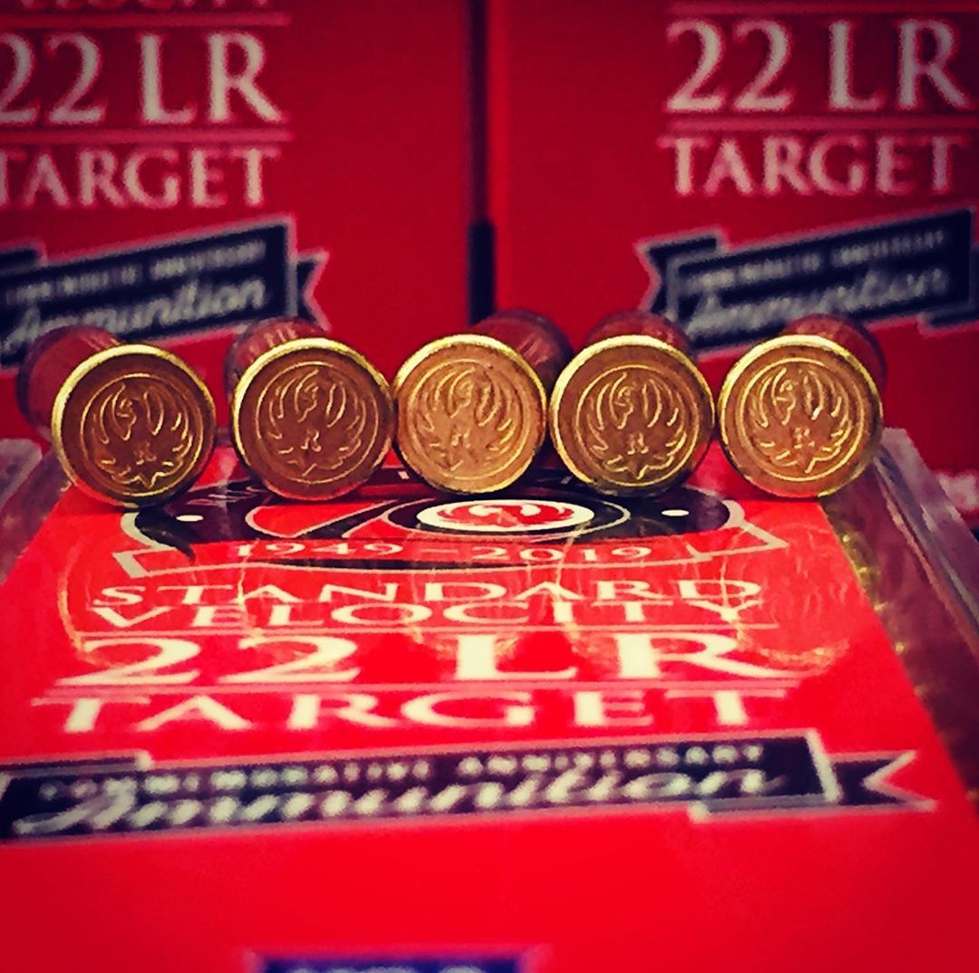

    Череда новых выпусков МК МАРОК от CCI продолжается. Скоро исполнится 70 лет известной оружейной фирме-RUGER
    Она объединилась с Каскад/CCI/ и выпустили новую марку патронов 22-го калибра которые уже в продаже, а этой осенью видоизменили клеймо-,,С,, на клеймо знаменитого логотипа Ругер.
    Смотрятся такие клейма!

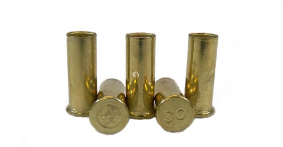

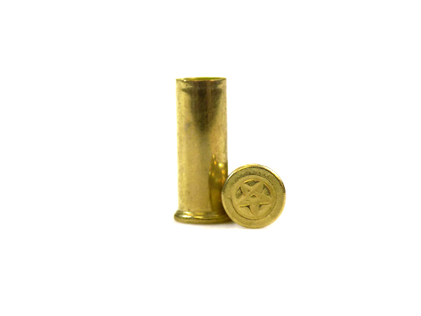

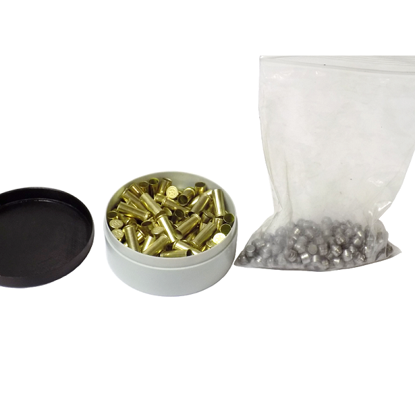

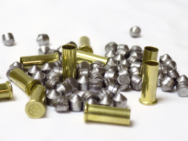

    В 2018 году в США появились новые капсюлированные гильзы 22 L.R. в пластиковых баночках по 100 штук. Отдельно идут к комплекту и пульки по виду КОЛИБРИ , хотя можно и самим выливать или приобретать любые иные видом-весом и т.п. Гильзы эти-БИМЕТАЛЛИЧЕСКИЕ латунированные. Производитель выпускает ТРИ разновидности , две с клеймами, одна без клейма на донной части.
    Клейма:
    -ЗВЕЗДА в круге
    --клеймо ,,SO,,
    Звезда в круге это логотип FedArm / Federal Armament/

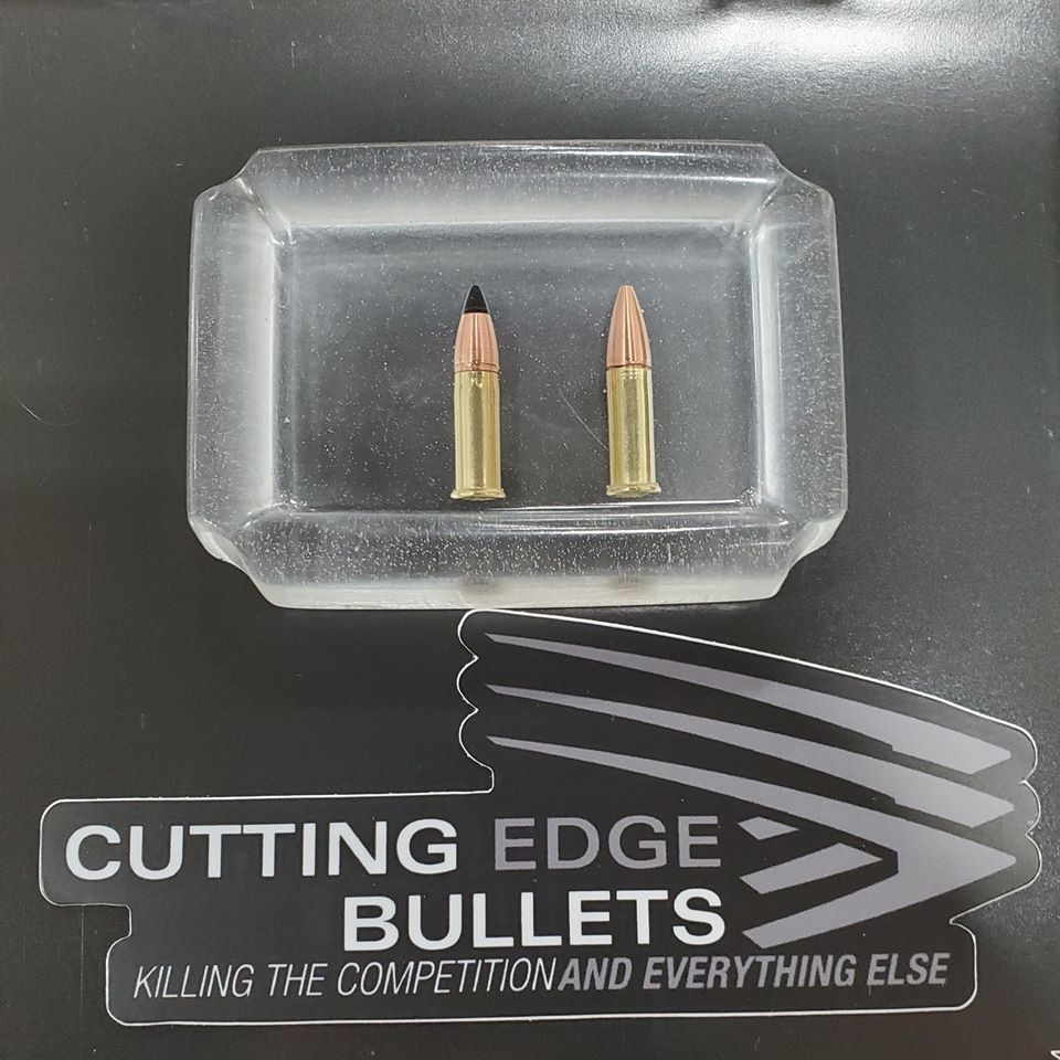

  7. Иван Григориевич
    Иван Григориевич Oberfeldwebel
    745

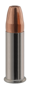

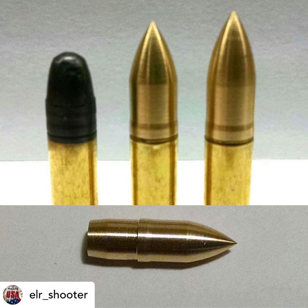

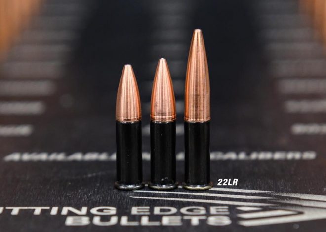

    Пару месяцев тому назад в сети появилась информация о разработках и пробах внедрения МК боеприпассов с медными пулями, медными оболочками поверх всевозможных материаллов исключающих использование свинца -образцы на первом фото. После проссмотра и прочтения вспомнилась похожая информация 7-ми летней давности. Южно-Африканская Корпорация ,,DENEL,, в которую структурно входит Swartclip который прекратил производство МК боеприпассов по причинам всяким-разным, а конкретно по нерентабельности выпусков от 2009 года, спустя 4 года наработали на Денел целую линейку новых боеприпассов на базе стандартной гильзы /5,6 х 15,5 мм/ Пули в оболочках и проекты с намерениями были грандиозными с эпитетами в адресс разработчиков, прошли годы по сути и никак и ничего!!!
    А эта новая попытка или заявка также удивляет своим вдохновлением, правда читая сам текст в полном объёме про эти МК патроны находишь аргумент к тому, что ,,МЕЛКАШКИ,, всегда прежде считались и самым массовым боеприпассом,но и самым дешёвым, а у этих пули МЕДНЫЕ и их дизайн с разработками и производством довольно-таки дорогие и пойдёт ли в массовое производство такое СУПЕР-НОВОЕ стоит поссмотреть!
    Птица Говорун подобається це.

    Нужно отметить, что намерения по выпускам МК патронов с медными пулями и оболочечными пулями пока что в стадии экспериментов, но сама идея вытеснения свинца как вообще всё более стремительна. Патроны с полимерными пулями выпускаются и в немалых количествах, поначалу пули цветные, теперь вот и чёрного цвета, что приближает к схожести со свинцовыми
    Птица Говорун та Kugel подобається це.

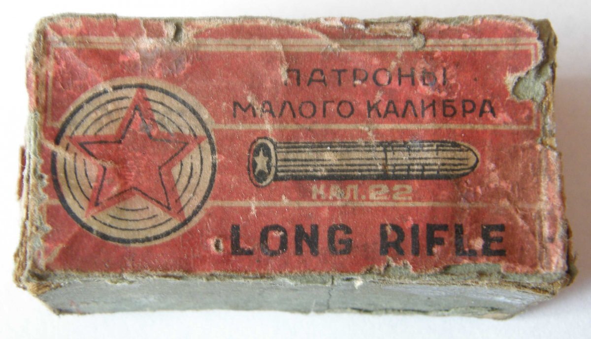

    Еще
    Grand та GINDENBURG подобається це.

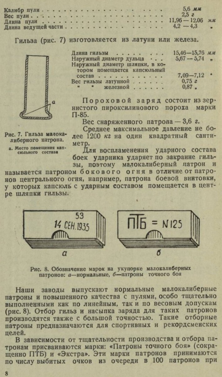

    Наши заводы выпускают нормальные малокалиберные патроны и повышенного качества с пулями, особо тщательно выполненными как по линейным, так и по весовым допускам (рис. 8). Отбор гильз и насыпка заряда для таких патронов производятся также с большой точностью. Такие отборные патроны предназначаются для спортивных и рекордсменских целей.
    В зависимости от тщательности производства и отбора патронам присваиваются марки: «Патроны точного боя» (сокращенно ПТБ) и «Экстра». (В. Глазатов Подготовка стрелка, 1941)

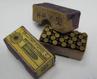

  26. Иван Григориевич
    745
    Малокалиберные патроны 5,6 мм бокового огня и патроны флобер и конкретно в 6 мм калибре начали производить в Советской России с 1922 года в Марьиной Роще на производстве ,,Красный Снаряжатель,, входивший тогда в объединение ВСЕКОХОТСОЮЗ. Считается/ а пока что нет отрицаний/ что клейма на патронах и флоберах и ставились и не ставились периодами, но клейма были ,,В,, в 4-х вариантах по отличиям исполнения. Просто Вы решили сами дойти--добраться до истины не общаясь с теми кому эти вопросы также интерессны и давно
