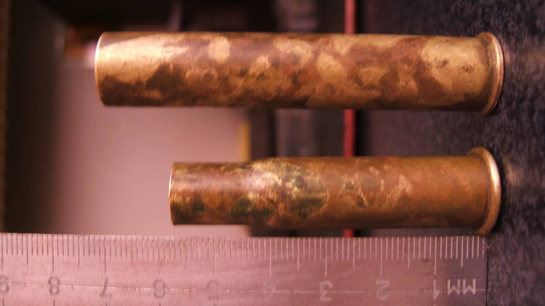

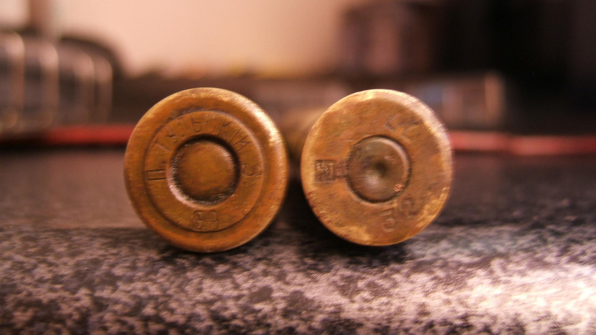

    1)Бердан
    2)Может быть охотник к гладкоствольному:confused: сам не знаю

  9. A10A
    A10A General-leutnant
    23.167
    Київ, Україна
    Фото 1 - 9 Х 53 R
    www.municion.org/9_3/93x53R.htm
    Фото 2 - бердан и 32-й калибр охотник

    Понял!
    я склонялся к этому..промониторив весь интеренет..но так как не являюсь специалистом очень сомневался )))
    Спасибо!

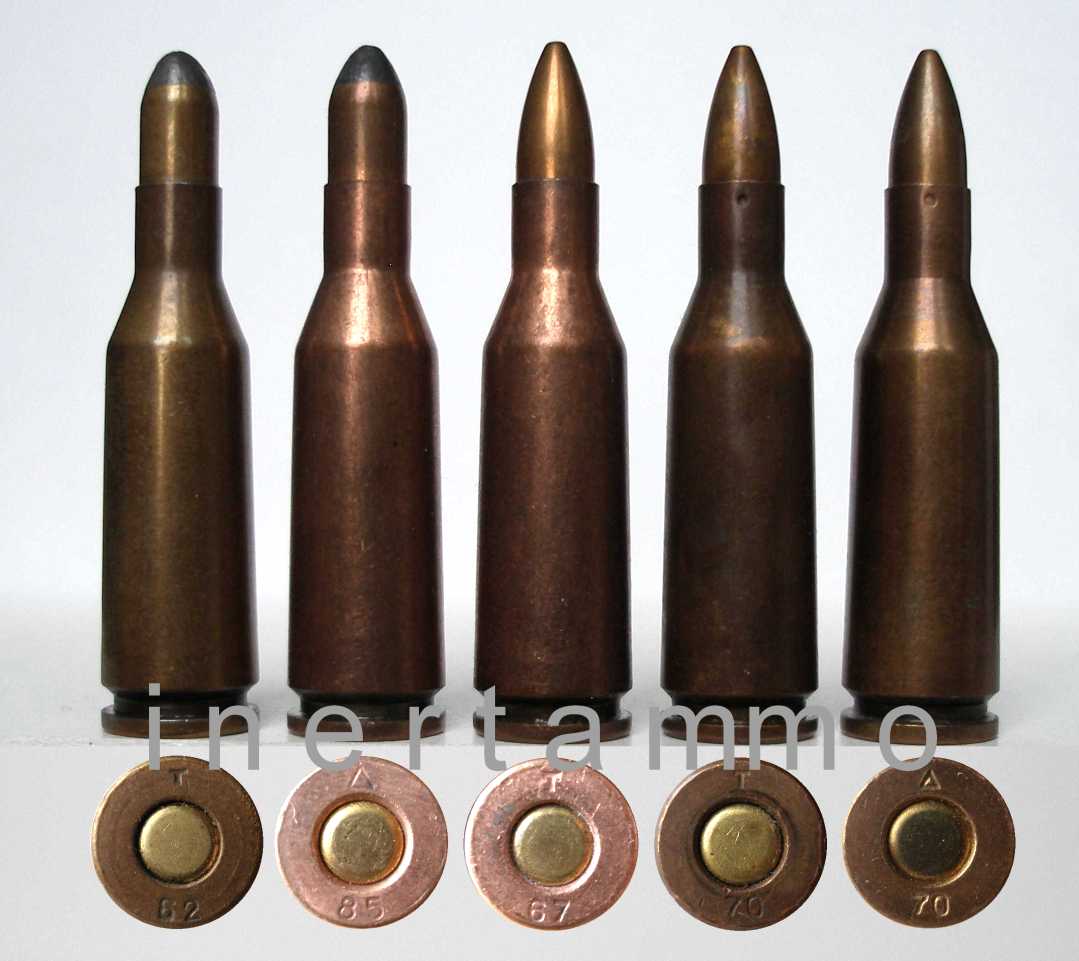

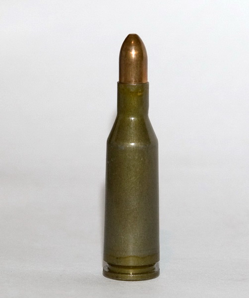

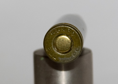

  13. Logos
    Logos Stabsgefreiter
    338
    где-то там....

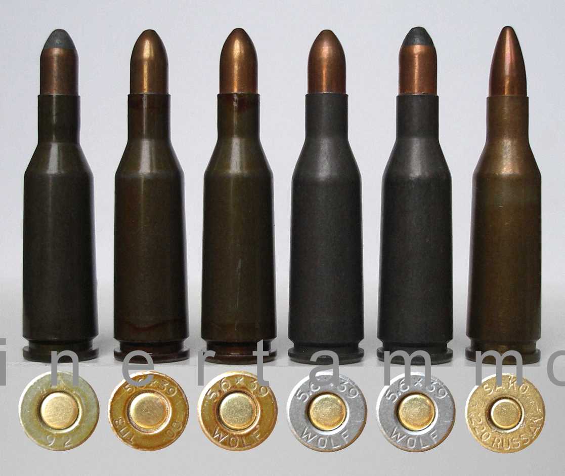

    вроде был, но повторение - мать учения. 5,6*39 блюм. для "барса". жалко - не сохранился вкладыш под 22рл :(..
    kisel1804, ЗМИЙ, =ask= та 8 іншим подобається це.

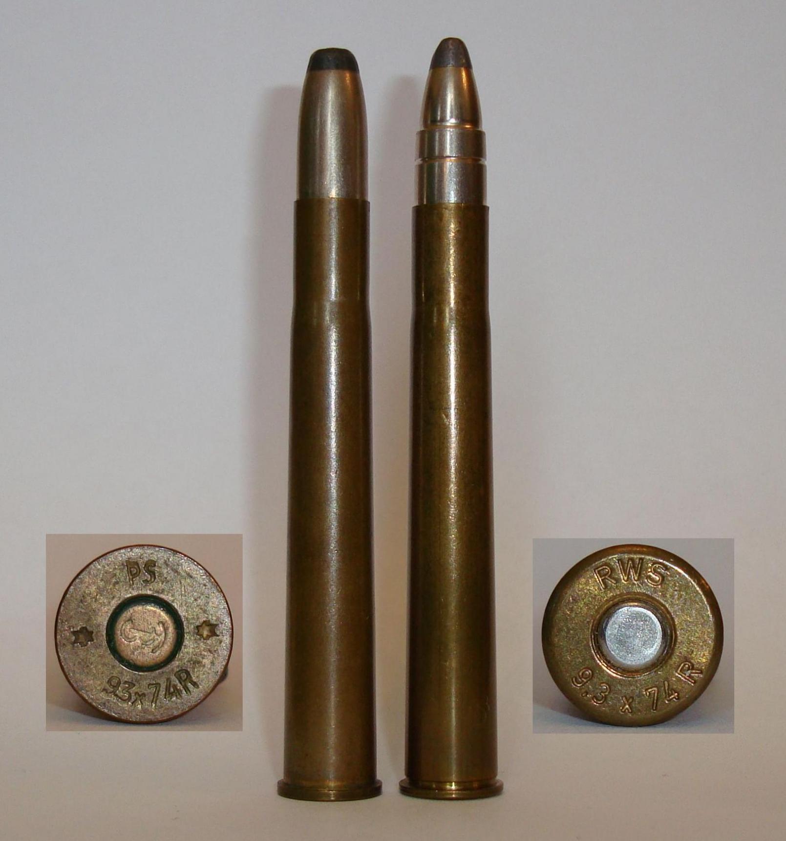

    Дополним...

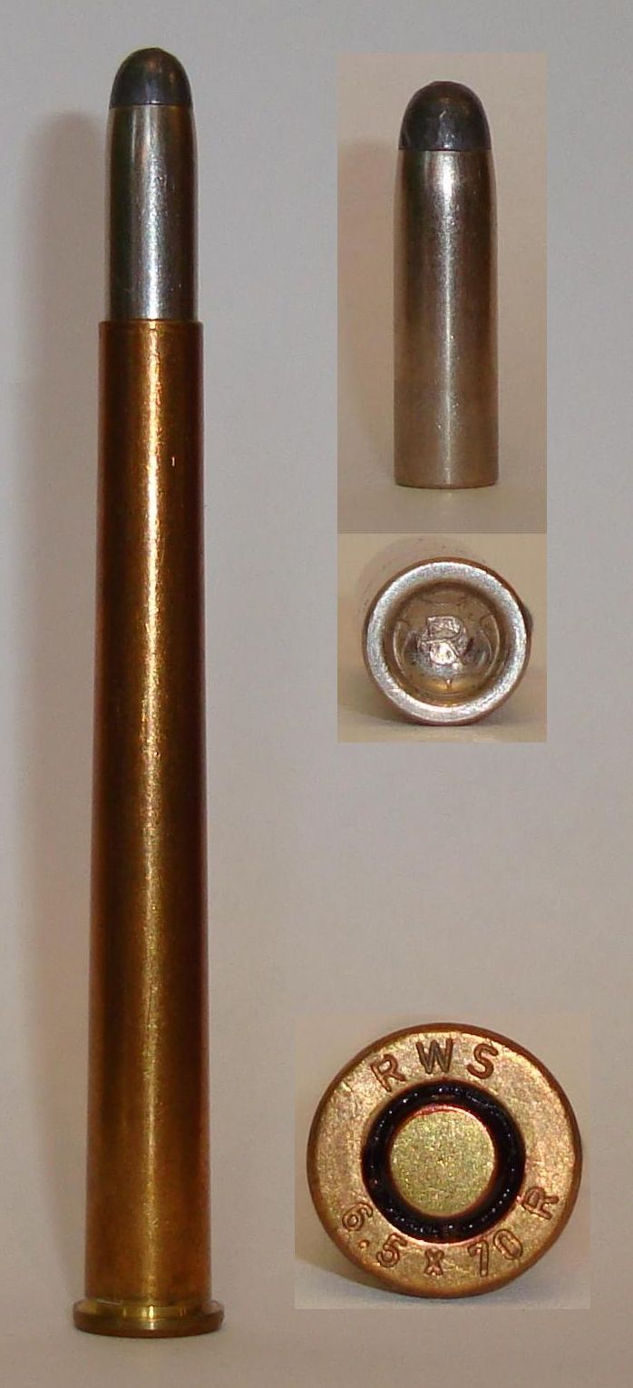

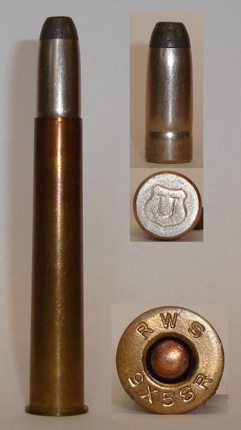

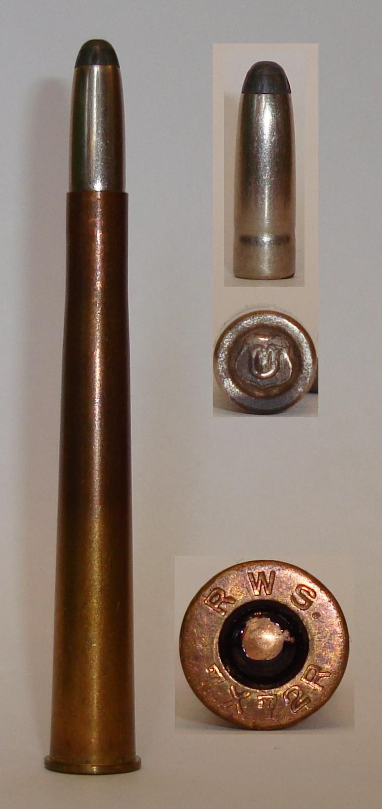

    Механик86 Stabsfeldwebel
    993
    Россия
    поднимем
    Valery999, kisel1804, Badahshan та 9 іншим подобається це.

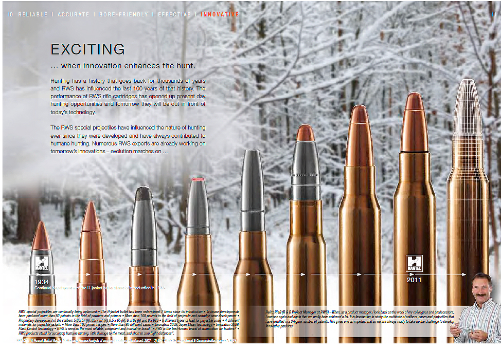

  18. Moscowman
    Moscowman Gefreiter
    30
    Семеновское, РФ

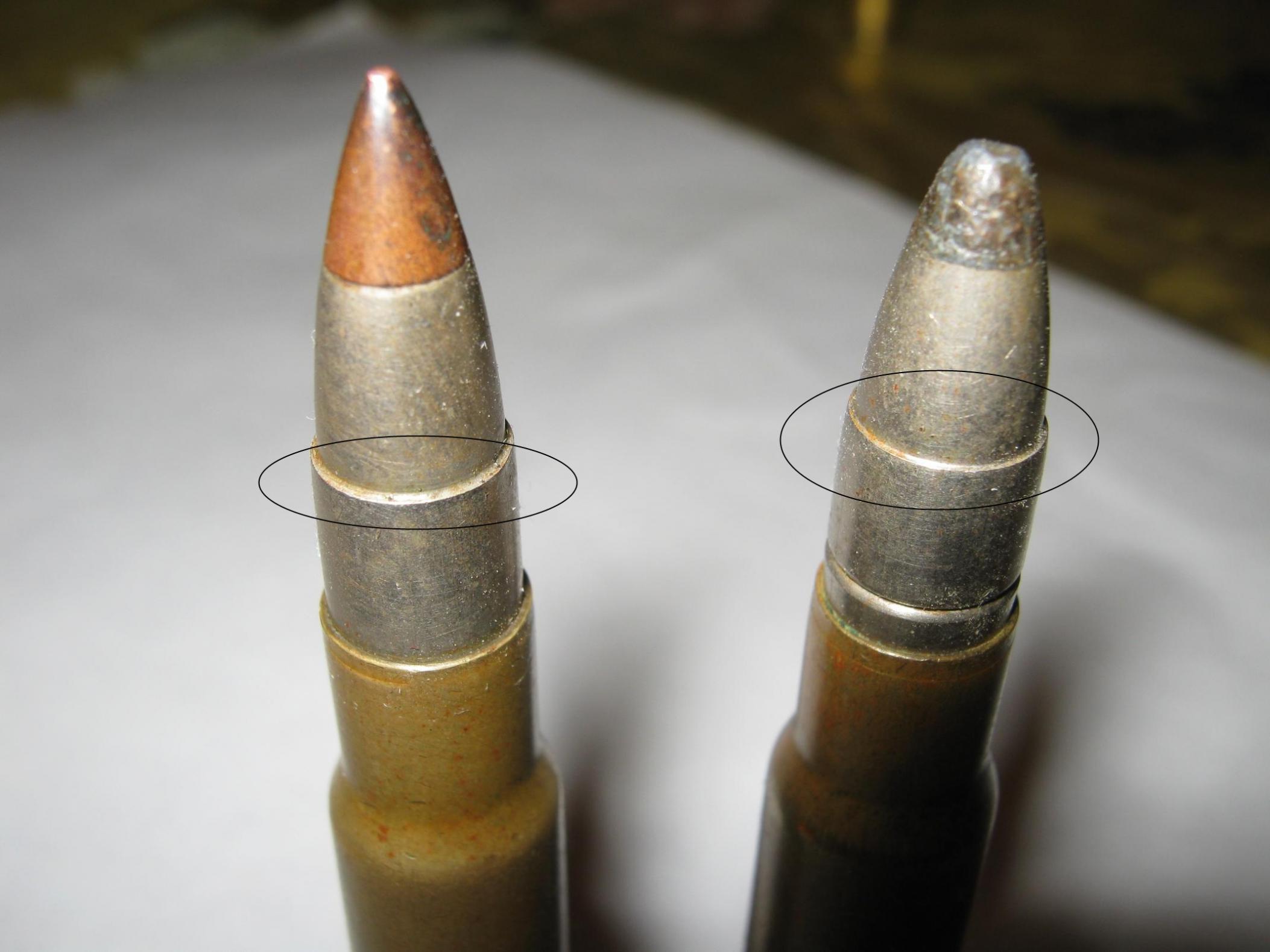

    Левый - с пулей H-Mantel раннего образца (1934). Изгиб оболочки образует режущий край, призванный (ИМХО) препятствовать "схлопыванию" краев раны, образуя ровное отверстие в шкуре.
    Кстати, аналогичную форму оболочки имеет зажигательная пуля Mark B IV патрона .303 British (ровное отверстие способствует стабильному истечению водорода из мешков дирижабля, что повышает шансы на воспламенение).
    Страница из каталога RWS, отображающая эволюцию пули Н-Mantel.
    Badahshan, Unnamed Player, goro та 2 іншим подобається це.
  19. Carl Zebisch
    Carl Zebisch Oberst
    40
    60
    6.610
    Bassarabia Cetatea-Alba
    Получается у меня ранний вариант пули H-Mantel? А ссылочки на весь каталог фирмы не будет?
  20. Moscowman
    Moscowman Gefreiter
    30
    Семеновское, РФ
    Судя по цвету оболочки - ранний. Кстати, она магнитится? Ссылку поищу, в крайнем случае залью куда-нибудь.
  21. Carl Zebisch
    Carl Zebisch Oberst
    40
    60
    6.610
    Да, магнитится, кроме верхней томпаковой(или медной) вставки-верщинки.
    Moscowman подобається це.

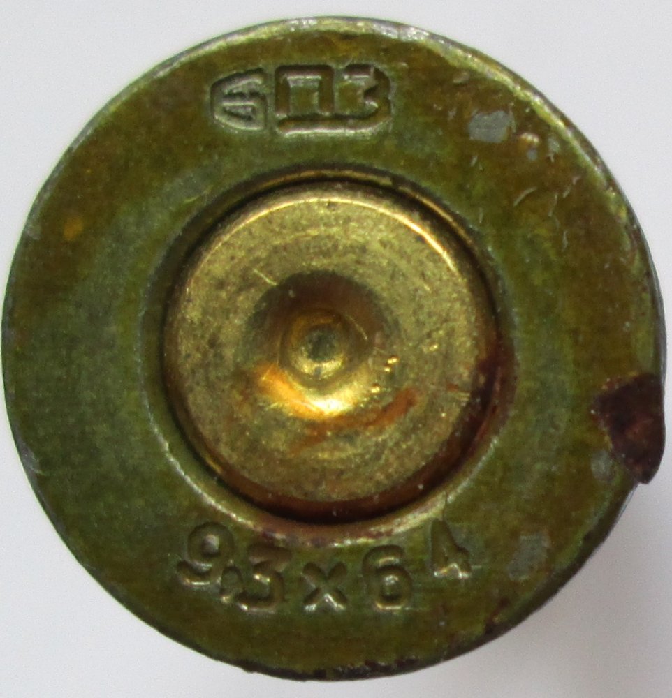

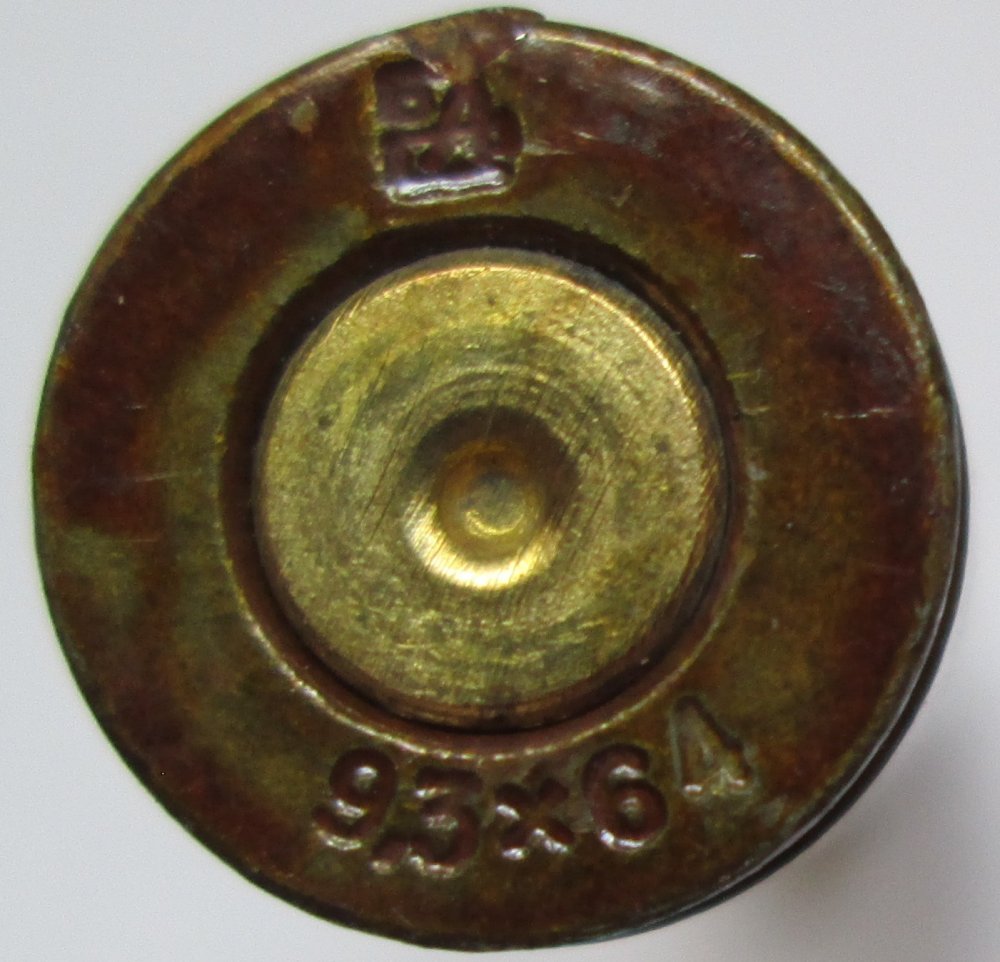

  23. Unnamed Player
    Unnamed Player General-major
    34
    55
    8.729

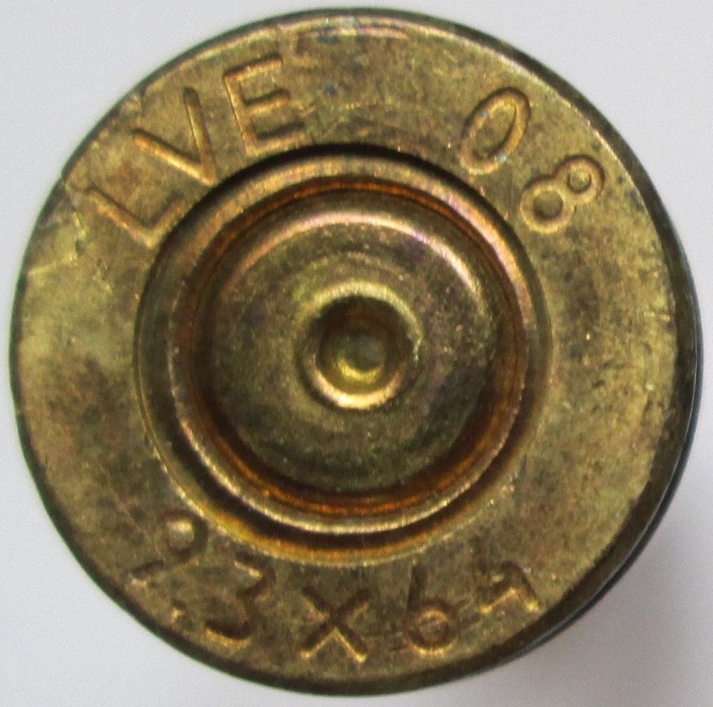

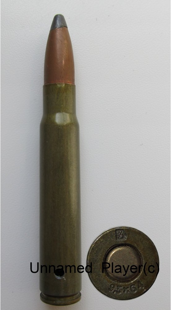

    IMG_1801.JPG Поучаствую немного и здесь :) Порноульский 9.3Х64
    kisel1804, Badahshan та =ask= подобається це.

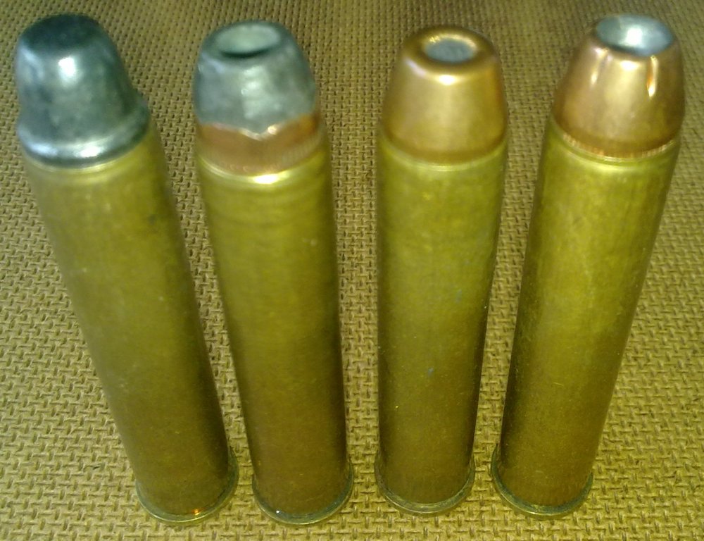

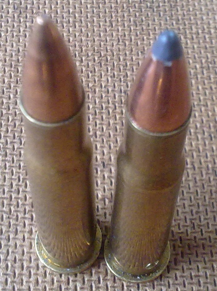

  24. Badahshan
    Badahshan Stabsfeldwebel
    739
    Маленькая страна чудес

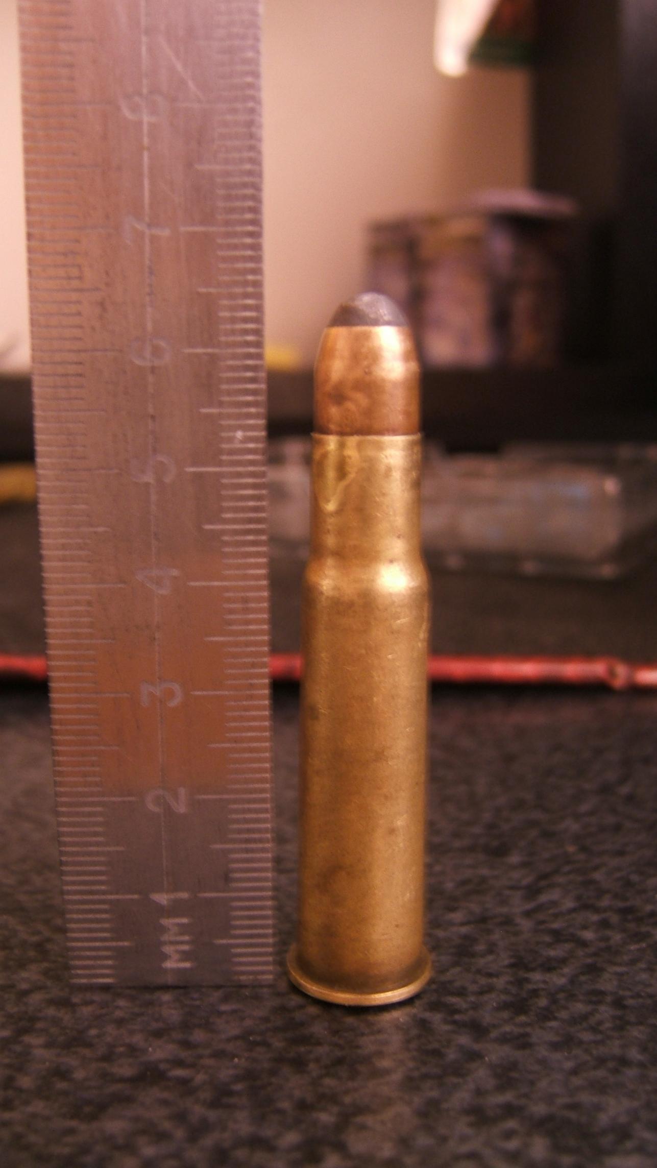

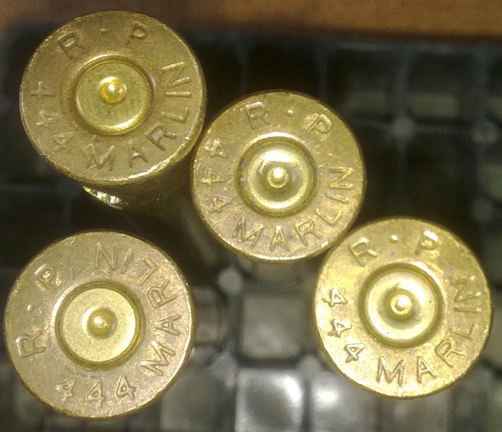

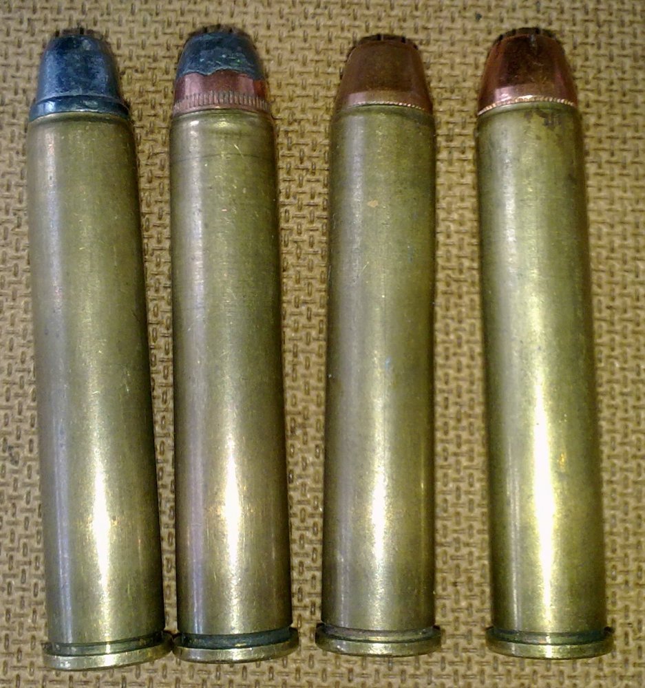

    .444 марлин с разными видами пуль
    Valery999, kisel1804, chejen та 2 іншим подобається це.

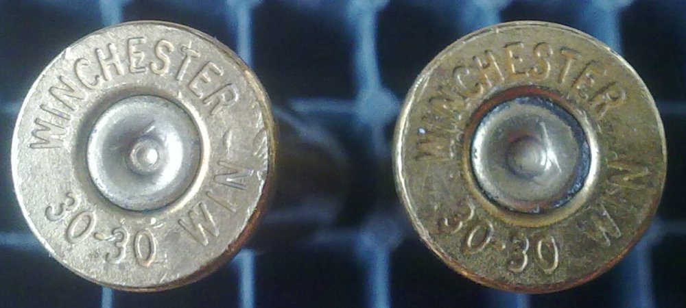

    30 30 винчестер
    kisel1804, chejen, =ask= та ще 1-му подобається це.

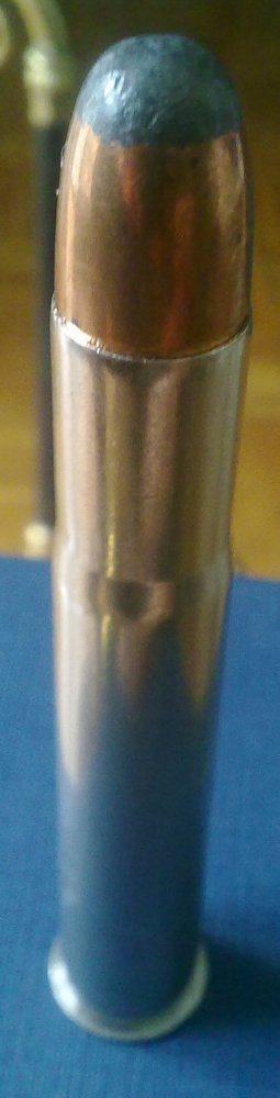

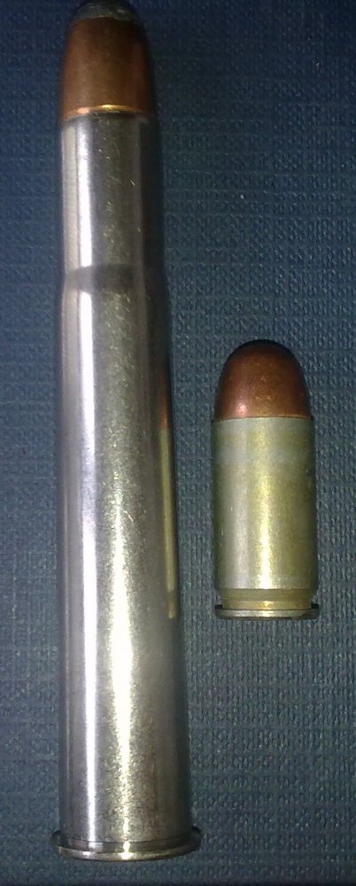

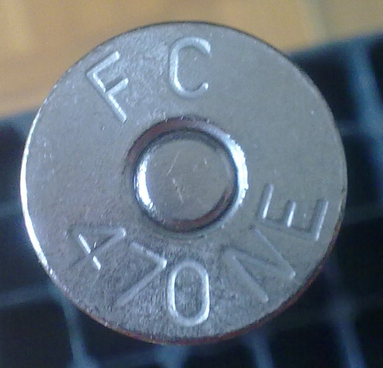

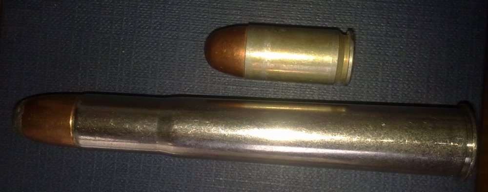

  26. Badahshan
    739

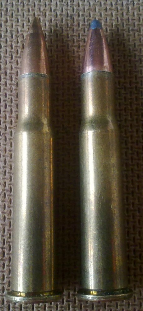

    .470 нитроэкспресс,рядом для сравнения .45АСР чтобы иметь более полное представление об истинных размерах этого монстра
    Valery999, kisel1804, =ask= та ще 1-му подобається це.
