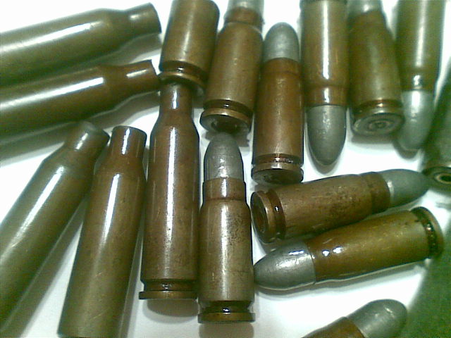

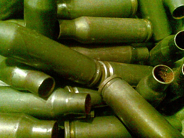

    Выставьте ПЛЗ фото исходников и изделий после покраски
  11. papkin
    papkin Feldwebel
    293
    Че получается?! Картинку, плииз!
  12. master-gans
    master-gans Oberleutnant
    4.414
    Батагай

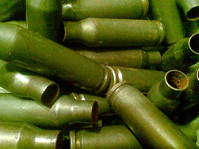

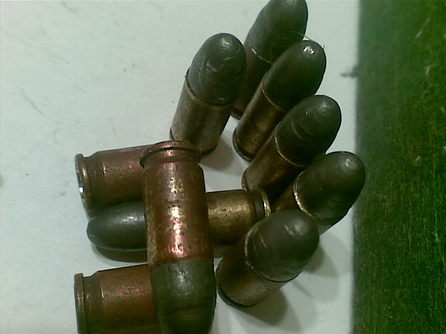

    да получается смотрите это луганский патронный завод те чтоо на втором фото моё покрытие1;)

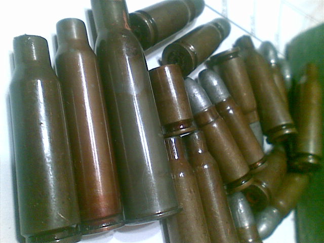

  13. master-gans
    4.414
    Батагай
    Добавлю еще фото;)

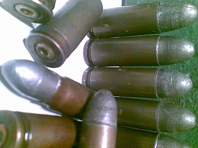

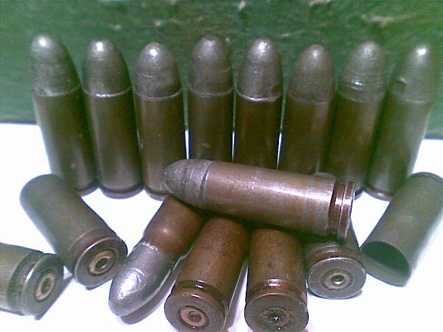

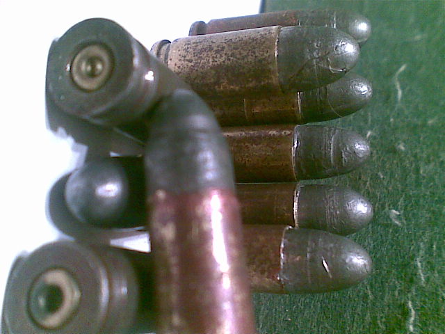

  15. master-gans
    4.414
    Батагай
    Фото ммг патриков 3х видов

    Простите, на ваших фото я не вижу реставрации лакового покрытия. Мне видятся обрезанные и обжатые стальные гильзы от обычных расходников... На словах, как красить гильзу, мне понятно... Вы бы проиллюстрировали применение лака.. так сказать, вот лысая гильза, вот красим, вот сушим - результат...
    Чтобы получить гильзе тот цвет какой у заводских, нужно сначала стальную гильзу подвергнуть фосфатированию, а потом нанести практически бесцветный лак. Вместе они приобретают характерный зеленый отлив. Как-то так...
  20. Kugel
    Kugel Moderator
    1551
    27
    2.949
    5.368
    1. Всё что вижу на первых двух фото - это обрезанные гильзы 5,45.
    2. Качество фото, мягко говоря, не очень...
    А вот это насторожило.
    Раздел для "продвижения товара" не тут. Рекомендую сообщениями типа "Актуально" не поддерживать интерес к товару искусственно.
    Так что если хотите продать свой лак, то:
    1. создайте тему в соответствующем разделе.
    2. предоставьте фото реальных лакированных стальных гильз(в ТОЙ теме).
    Кстати не так важно чем лакировать, а как подготовить исходную поверхность. Судя по фоткам Ваших латунных гильз - им под лаком полный п...ц. В чём преимущества тогда - непонятно.

    Согласен со всем ми замечаниями кроме одного гильзы все стальные!
