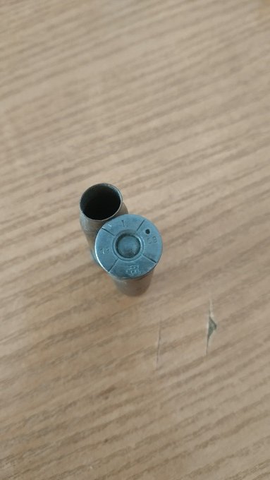

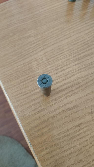

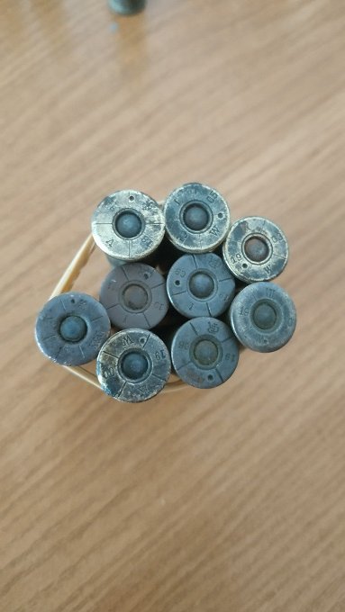

    Вітаю! недавно знайшов на позиціях А-В патрони на донці яких є крапочка схожа на удар кернера.Підкажіть будьласка що означає? буду вдячний.

    Символ в виде точки на донцах гильз любых австрийских патронов обозначал переснаряженный патрон с обычной пулей или холостой патрон. Гильза могла иметь более одного такого символа. Впоследствии для обозначения переснаряженных патронов с обычными пулями стали применять символ в виде штриха или кружочка. При этом на гильзах могло быть не более двух таких символов (штрихов или кружочков).
    Кроме того, символ в виде точки на донцах гильз 11,2x58R М.77, М.82, 8x50R М.88-93 обозначал новую гильзу, предназначенную для снаряжения холостых патронов. Гильза могла иметь не более одного такого символа.
    Также на донцах гильз австрийских патронов 8x50R могли иметь место другие добавочные символы - треугольник, крестик или буква S.

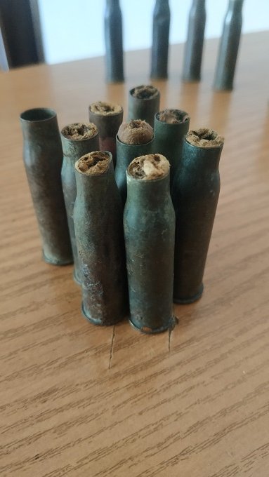

    Ті що вмене холості забиті бумажною кулею.Значить гільзи з фронту прийшли на завод,де їх перезарядили бумажною кулею,і поставили клеймо перезарядки так? Інтерес буде на аук?
