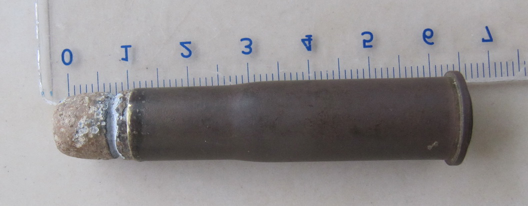

    Доброго вечора, підкажіть будь ласка від якої зброї патрон.

    Здається 11мм Маузер

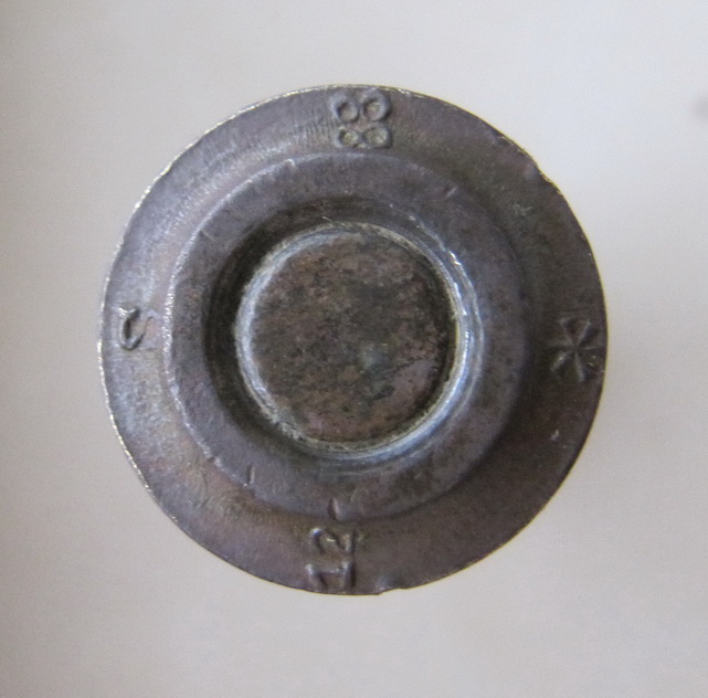

    11,15x60R Mauser M.71,S - Königliche Arsenal, Spandau,произведен в декабре 1888 года

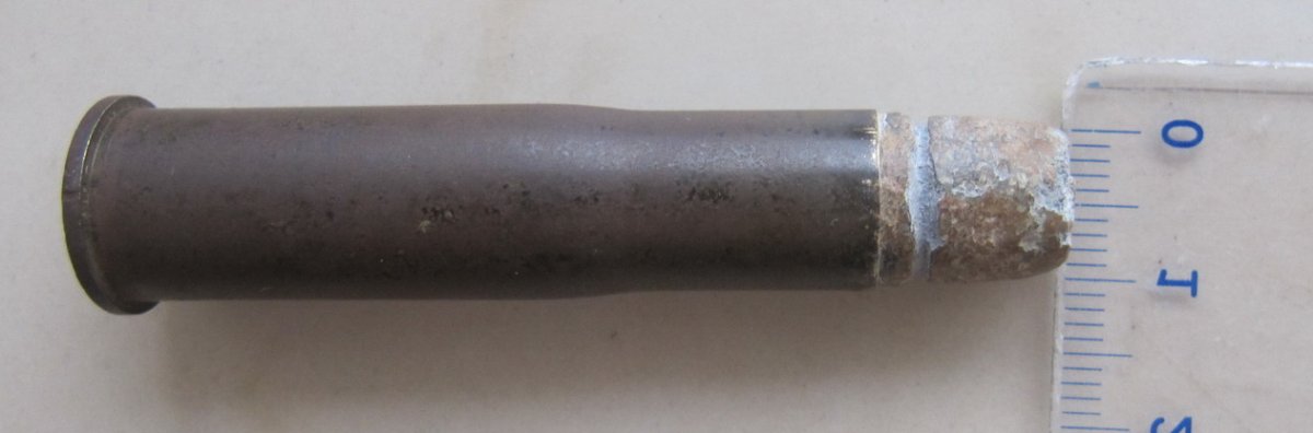

    Как же маузер братцы? Или у меня в глазах что-то. По линейке длина гильзы в районе 50 мм или нет?

    Можно штанген-циркулем померять? Длину гильзы, длину патрона, наружный диаметр дульца, корпуса возле фланца, фланца. И цифирками написать. Может глаз замылился, но на маузер не совсем похоже.

    А на что похоже? По каким признакам это патрон не похож на маузер? Вот чисто ради интереса?

    По длине гильзы

    Если я не ошибаюсь у маузера порядка 60 мм, а здесь, насколько можно судить по фото, примерно на 10 мм короче

    Я не имел ввиду, что не маузер совсем, а то, что не 11,15x60R Mauser конкретно

    А для 11,15x37R Mauser Grenzaufseher длинноват... Вполне возможно (даже скорее всего) существовали промежуточные варианты. Вот и попросил обладателя замерить поточнее, чтоб идентифицировать. Потому как по этому фото размеры понять трудновато. Если обладатель будет столь любезен таковые измерения произвести буду крайне благодарен.
