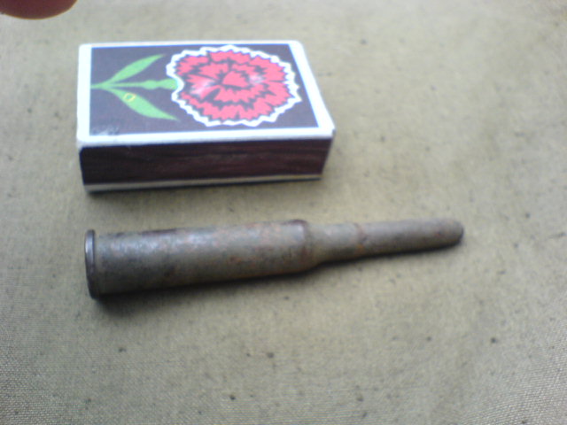

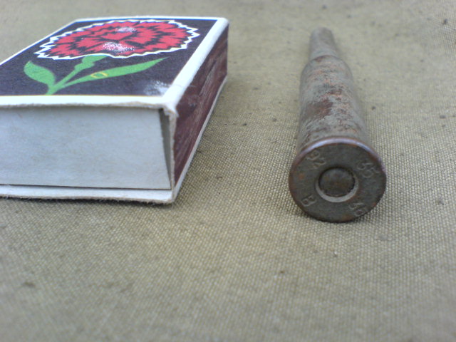

    Подскажите от чего. Маркировку думаю видно:)

    Вроді голандський манліхер 6.5х54

    Саме він - 6,5х54Р.
    На Донбасі з такими допоміжні німецькі частини бігали...

    Т.е. гансы могли таскать такое оружие?

    Тиловики і допоміжні частини юзали все,що в Європі погано лежало:)

    Клейм таких на патронах 6,5Х54R не видал, кото подскажет производителя???

    Artillerie Inrichtingen, Zaandam (Hembrug)
    У румунів була власна версія 6,5мм манліхера, васні ж патрони та пачки. За часів ПСВ...
    Потім вже німці могли трофеї підкинути.

    35 - год изгот. капсюля; 92 - серия (пр-ва) пороха; 35 - год сборки патрона, В - код производителя металла (гильзы - ?)
    Возможно - Хембургский Арт. Арсенал...

    Правильнее будет так:
    92 - цифровое(последовательное) обозначение партии пороха;
    35 - год производства(сборки) патрона;
    35 - год изготовления гильзы;
    В - код поставщика металла гильзы - Basse & Selve, Altona (Германия).

    Цікаво! А розшифровки літер-кодів "О" та "G" є?
    Муня звісно не ідеал...але розшифровка там така, як і у кам.Кугеля - 35 - año de fabricación de la vaina; 89 - serie de la pólvora; 35 - año de la carga; 0 - código del proveedor del metal.
    Тим паче що давав її їм я... ;)
