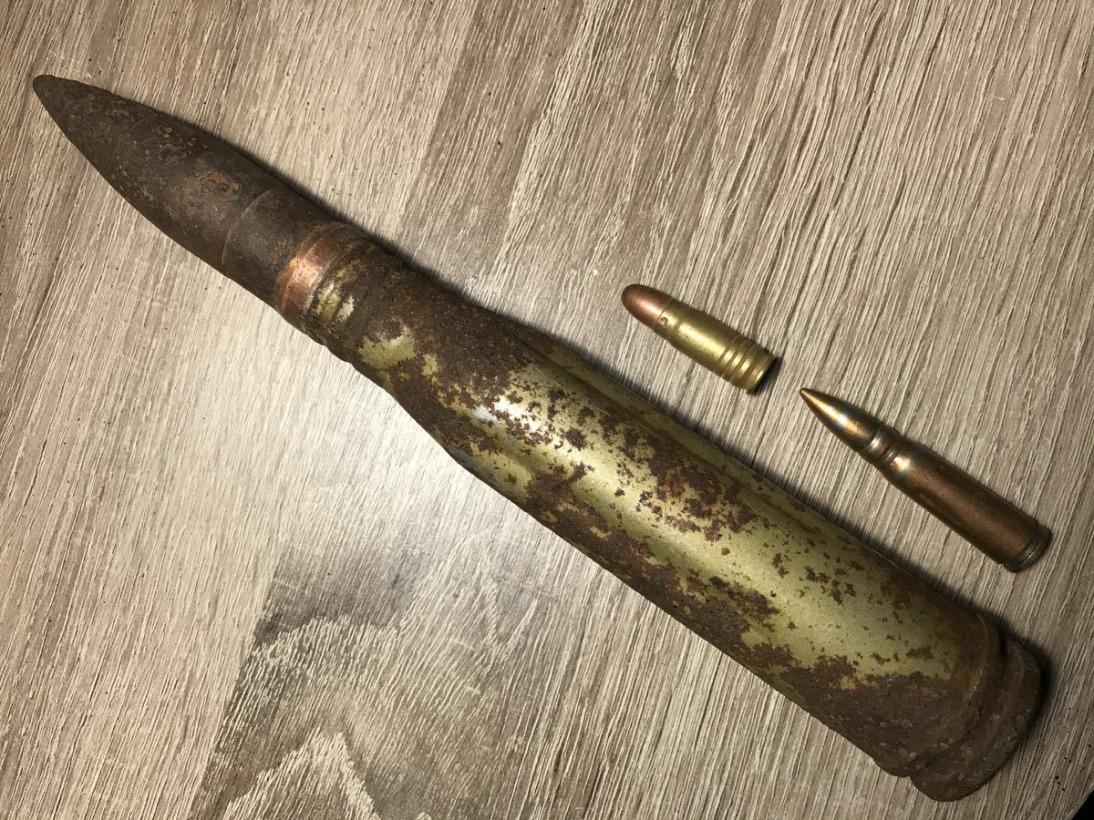

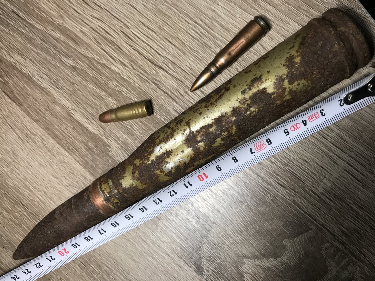

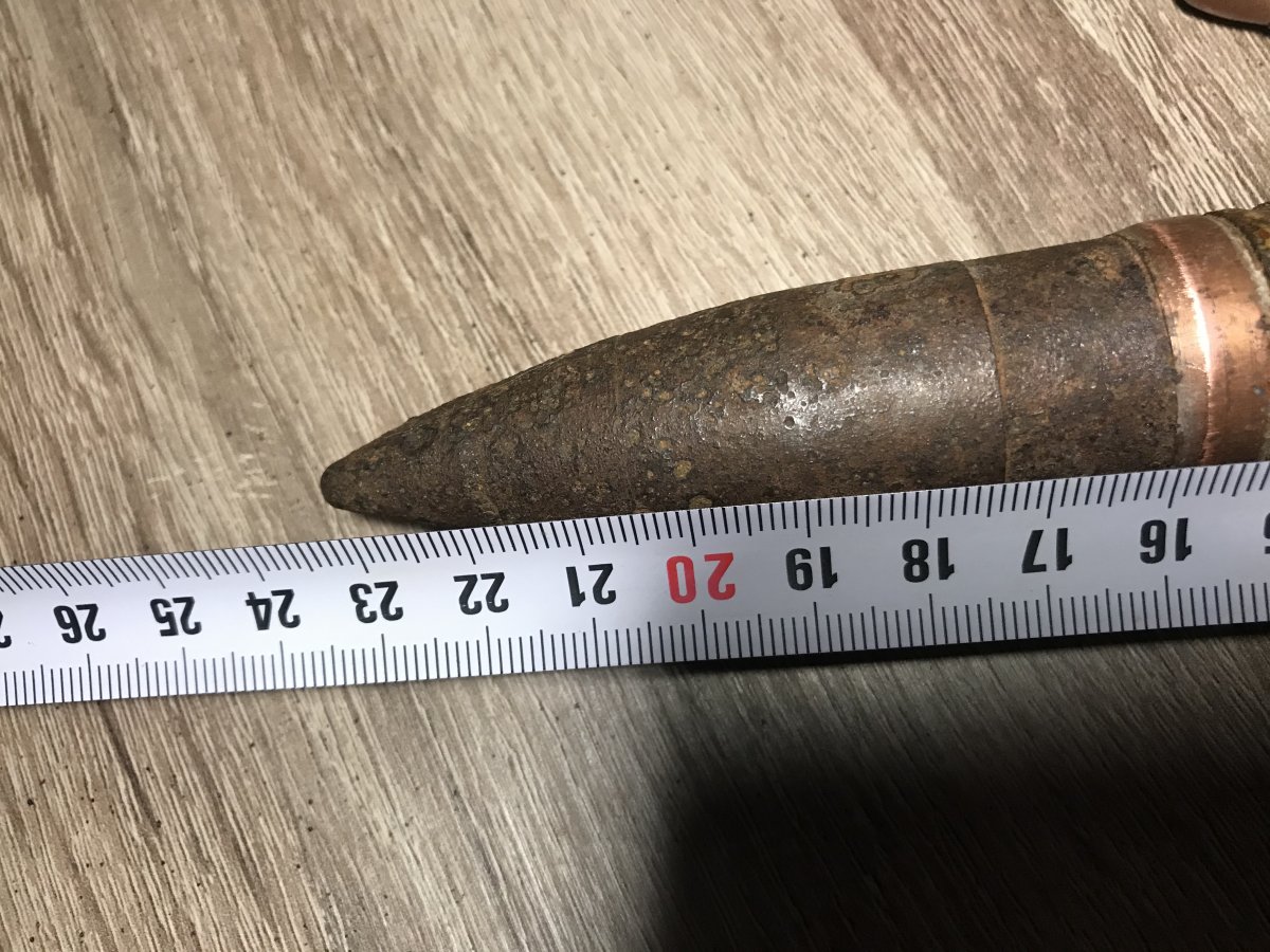

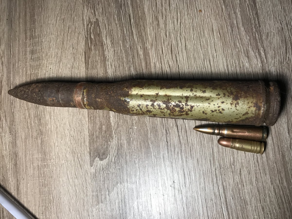

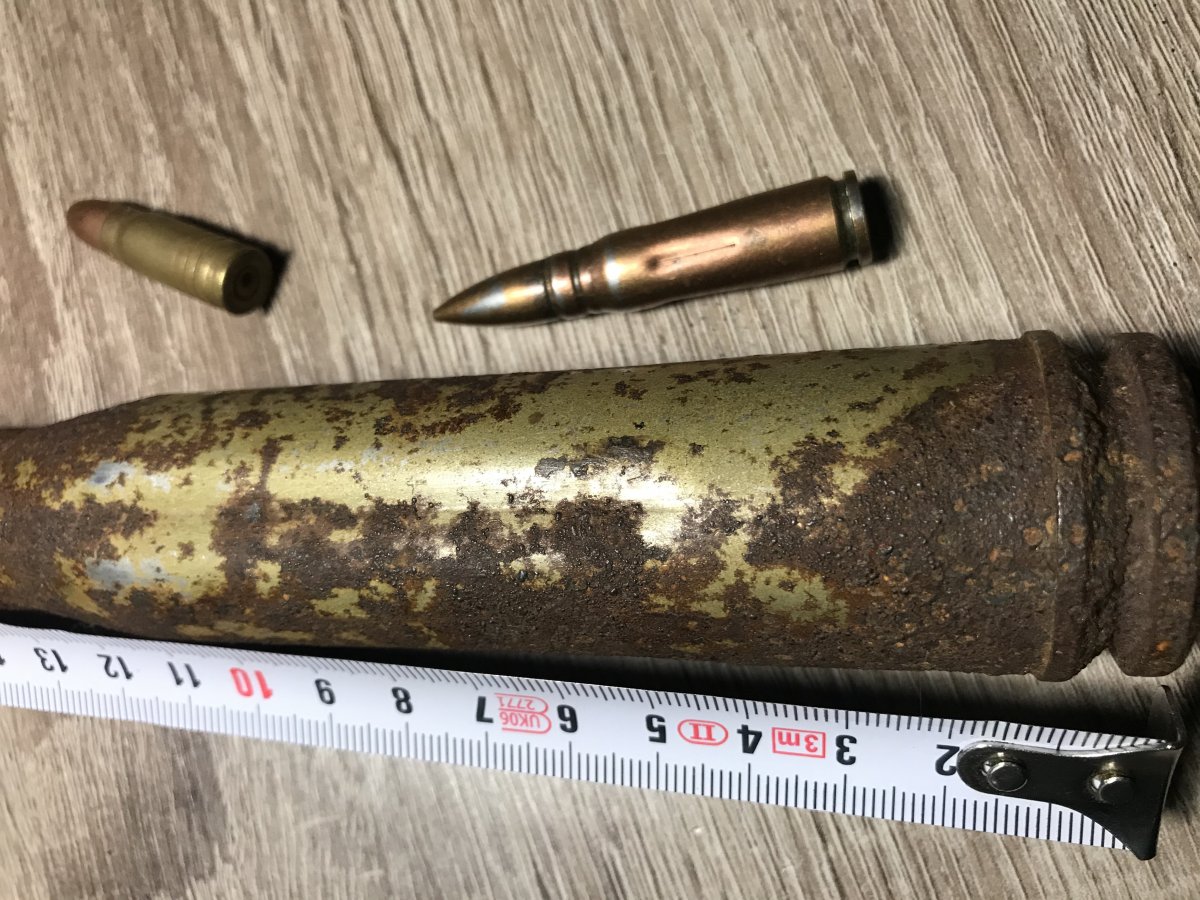

    Вітаю, Шановні.
    Прошу допомогти у визначенні патрона, чи снарядика.
    Менші патрони для масштабу.
    Буду вдячний!.

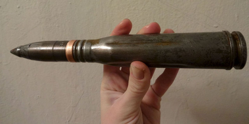

    Советски учебный 23х152 - мусор.
    ТарасМ likes this.
  4. Дервиш
    Дервиш General-major
    5,428
    Location:

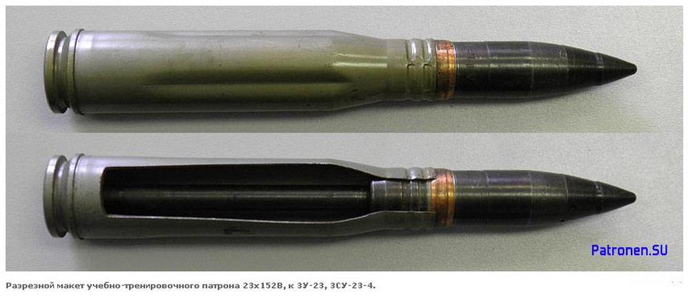

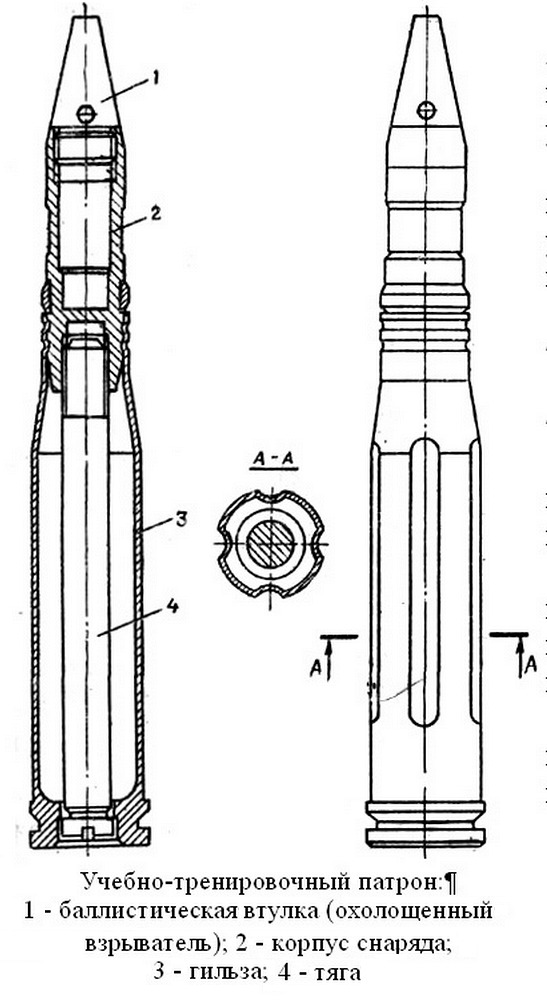

    3ПУ3 ("три" ПУ три") - 23-мм учебно-тренировочный патрон.
    "..Учебно-тренировочный патрон предназначен для тренировки расчетов и обучения их приемам заряжания.
    По своему внешнему виду учебно-тренировочный патрон отличается от боевого продольными выдавками на гильзе и маркировкой (головка взрывателя не окрашена в красный цвет).
    Учебно-тренировочный патрон состоит из гильзы 3, охолощенного корпуса снаряда 2, баллистической втулки 1 (или охолощенного взрывателя, или корпуса взрывателя без внутренних деталей). Корпус снаряда вставляется в гильзу и жестко закрепляется в ней с помощью металлической тяги 4 (винта), ввинченной в дно снаряда через капсюльное очко гильзы, которое предварительно рассверливается.
    Нижняя часть тяги выполнена большего диаметра для упора в дно капсюльного гнезда гильзы. На торце тяги сделано углубление под боек ударника. Размеры тяги установлены такими, чтобы компенсировать массу порохового заряда и снаряжения.
    Дульце гильзы крепится с корпусом снаряда закаткой или обжимом в кольцевые канавки на запоясковой части снаряда.
    Для устранения качки снарядов в процессе эксплуатации учебно-тренировочных патронов металлическую стяжку необходимо периодически довертывать до упора....."
