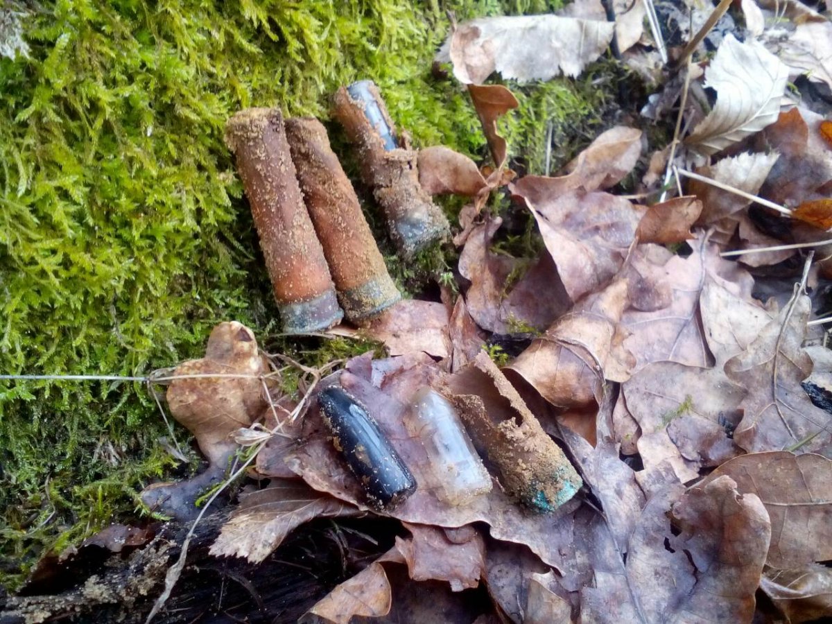

    Доброго.
    Було штук 50 все у труху,але один вижив.
    Клеймо S.F.M. і зірочки.
    Цікавить для якої зброї???
    Клеймо і газова капсула єдентична як у газовому гра.

    фото зразу після копу,чорний пузирьок повний,прозрачний пустий.

    ось фото таких патронів для 8-мм револьвера Лебель Мле.1892
    8 x 27 R mm. Lebel 1892
    (в перекладі - "патрон з капсулою")

    На Вашем фото - дробовые патроны к револьверу. А у топикстартера именно капсула какая-то внутри.

    ...потомУ там, впереди - три знака вопроса ?
    даже визуАльно - у Т.С.-а патрон длиннее...
    (но размер практически совпадает)
    З.Ы. ...и вообще - по поводу ЭТИХ двух патронов писано такое :
    "Marcel Gaupillat, de Paris. Marcado sobre el pistón. Cartucho de entrenamiento Devillers (semimetálico con bala de cera grafitada)."
    Марсель Гопилля из Парижа. Помечено на капсюле. Тренировочный патрон Девильер (полуметаллический с графитовой восковой пулей (??)).

    тут саме скляна з рідиною.
    у поляків після австрії залишилось багато вердлів,щоб їх не викидати як не єфективна зброя було вирішино переробити для потреб поліції під газовий(зльозогінний) патрон.спецзаказ получили французи.у поляків ці патрони таякби у серію не пішли,були на стадії випробування.

    з мисливською наврядчи поліція ходилаб,по сопутці у приблизному калібрі було багато запчастин шаспо і гассер 1870.
    у патроні гра знизу порох,вата,капсула,корок як у вина.а тут і пороху толком нема,більше похоже на револьвер.але патрон дуже великий.
    показав полякам у них ступор,ніколи не бачили не чули про таке.

    Не суть важен сам калибр этих патронов, толи 12 мм или 410 или 8мм. В своё время я интересовался так называемыми NARKOSE GEWER--Munition для усыпления , отпугивания и т.п. Ваши патроны на мой взгляд для уничтожения кротов,лисиц,куниц и прочих грызунов скрывавшихся в норах и наносящих вред и убытки селян. Сейчас нет под руками ссылки по таким боеприпассам и оружию,правда найти можно, пока же просто моя версия и Вам для ориентивки.

    не то кіно.
    те що патрони військові і французи для поляків 200%
    калібер важливий,щоб зрозуміти у що запихали.

    Просто спорить с Вами можно было бы, но без конкретной информации нет сенса. Вполне согласен с тем чтобы знать и точный калибр и оружие. Не факт, что произведены сами патроны именно во Франции. капсюля-Да именно SFM и такие клейма на патронах и капсюлях начали штамповать с 1889 года, но тогда и позже ,до 1914 года многое закупалось Российской империей и собиралось патронами на местах--на Селье и Белло в Риге, в мастерских торговых домов и магазинах профильных из компонентов, а они могли быть бог знает откуда и разные, составные!
    Потом в окопах тоже заедали крысы, разносили всякую заразу и стрельнуть в норы было проще чтобы или выгнать или отравить , как и тех же зайцев или лис. Вы же считаете, что патроны использовались поляками и именно после 1919 года, а отчего?
    Посудите сами патроны папковые под гладкоствол, капсулы стеклянные, пороховой заряд мал и на короткие расстояния. При выстреле капсулы скорее всего лопались и распыляли содержимое вплотную или на несколько метров вперёд, не подходят такие, чтобы стрелять по окопам противника в 300-500 метров впереди. Выкуривать из зданий, подвалов или схронов кого-то возможно и по тем временам может быть эффективно.

    капсула єдентична,виробник той самий,сопутка польща і її закази.які ще докази треба?
    колись інфа про цей перероблений вердль була тут,зараз не йде.
    http://mpwp.pl/werndl_gaz.jpg
    тільки частина опису звітам залишилась
    Karabinek przystosowany do strzelania amunicją gazową, przerobiony z karabinu Werndla wz.1873
    газовий патрон гра для вердля у розборі.

    У міжвоєнний період було зроблено дві основні модифікації гвинтівки Верндля. Перший - пристосувати гвинтівку до вогнепальних снарядів для газових камерних вправ. Газові боєприпаси для цієї зброї були завезені з Франції, де її виготовляли на замовлення. На початку 1920-х років зброя була виведена з ужитку.
    Друга конверсія передбачала пристосування зброї як сигнального пістолета. Адаптація відбулася в 1919 - 21 роках. З кубика Верндла "був побудований пістолет з 1919 р., Який був розміщений на 26 мм із замковим замком. Якщо в 1939 році на складі були деякі кількості гвинтівки Верндля, вони, мабуть, були одиничними екземплярами. Можна точно сказати, що вона не використовувалася під час оборонної війни 1939 року навіть у допоміжних формуваннях. ця зброя застаріла як у концепції, так і у виконанні.

    питання залишається відкритим,сумніваюсь що поліцаї мали бігати з мисливскими рушницями...

    Цікавить склад речовини в ампулах.
    Запах,чі горить?

    Зльозогінний газ.що там що там,провірено.
