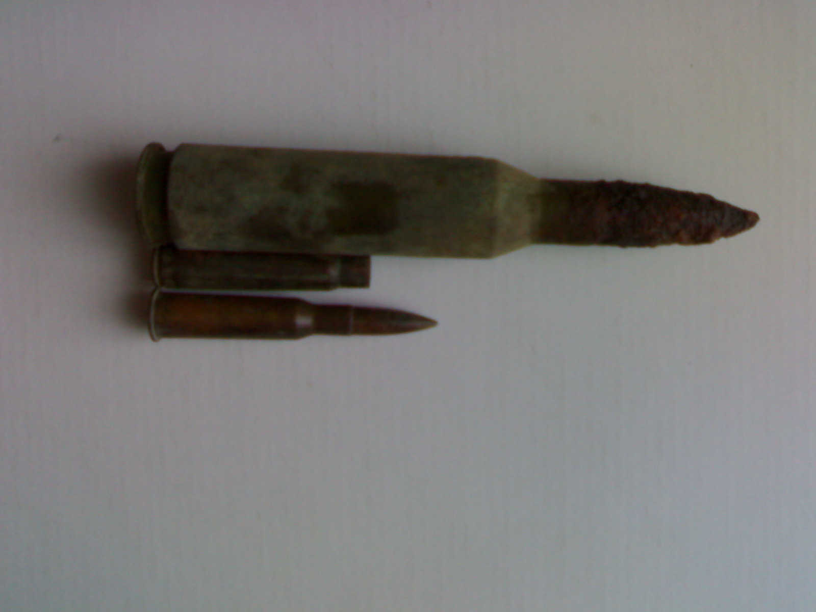

    Подскажите по патрону от нашего ПТРС. Реально ли из него сделать ММГ? И не опасна ли сама пуля? Клеймо выглядит так: 3

  8. alex89
    alex89 Stabsgefreiter
    268
    из Москвы
    А сама пуля то, из чего состоит? Надеюсь там ВВ не присутствует?

    LA
    Пуля - металл, без ВВ, сохран только у вашей не очень...
    1 человеку нравится это.

    426

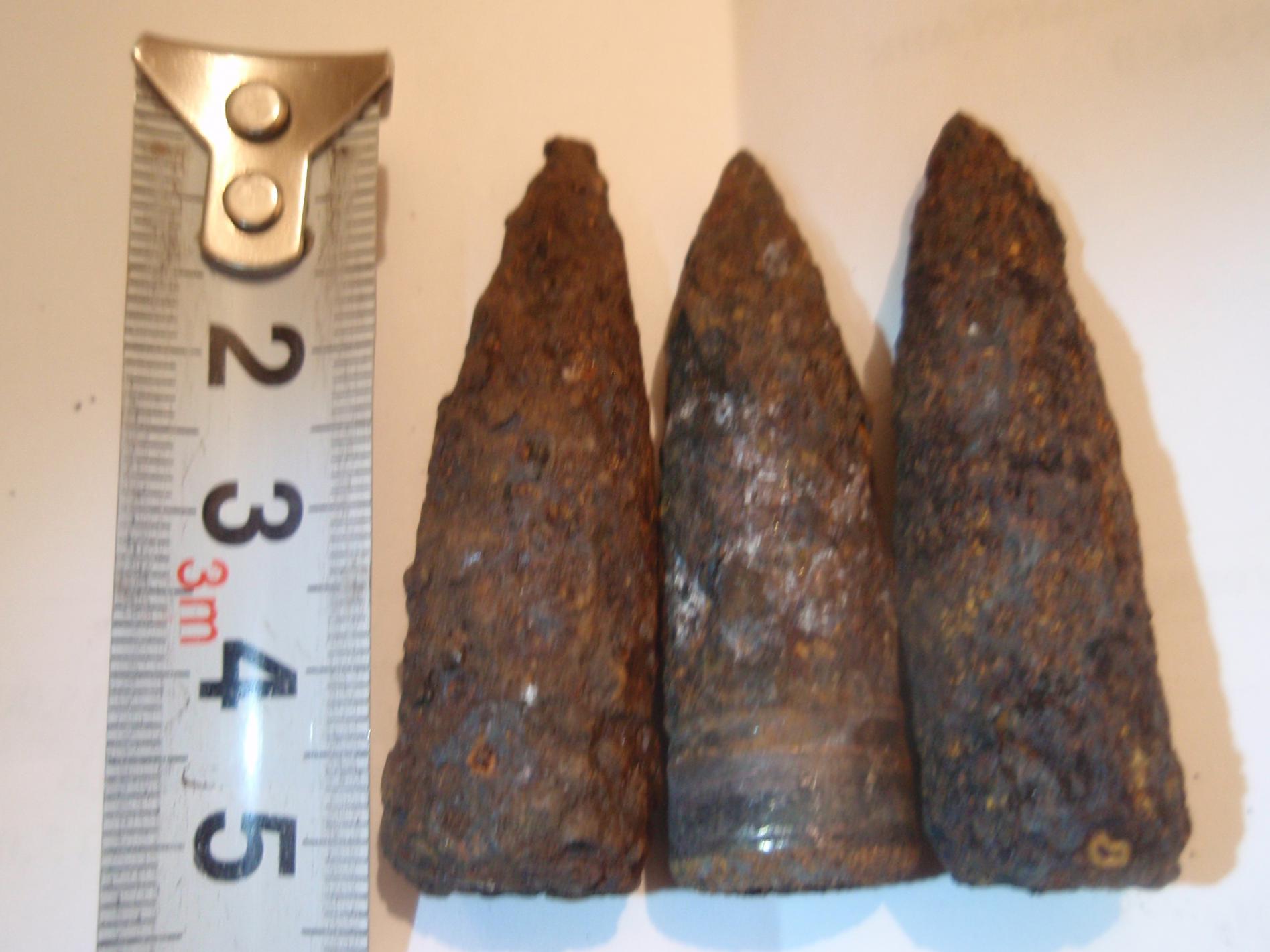

    Под проржавелой корочкой- завернутый в свинцовую пластину бронебойный сердечник, перед ним- воспламенительный состав(серый порошок). Реагирует на направленный удар и огонь.
    Также есть и с фосфором. При разборке загораются на открытом воздухе.
    Так что соблюдайте осторожность.
    2 пользователям это понравилось.

    Спасибо. Если не фосфор, то вещество сходное по свойствам.. жидкий воспламенительный состав, что возгорается на открытом воздухе.
    Сам сейчас ищу точную информацию, что это может быть.

    Насчет дезактива- если пуля в руках не рассыпается, целая- можете смело вытягивать пулю вращательными движениями, равномерно ее зажав с прокладочкой.
    Гильзу потом зачистите, пулю вставите назад- от вам и ММГ.:)

    В пуле зажигательный сосотав типа термитного - серый спрессованный порошок. В домашних условиях очень трудно воспламеняемый. Я уже писал в соседней теме - если на кончике ножа немного состава внести в пламя газовой плиты, воспламеняется не сразу. От спички - с трудом, нужно спичечную головку прижать.
    В боевых условиях - от удара в твердую преграду. При попадании в грунт, мягкое дерево - не воспламеняется.
    НИкаких жидких составов там нет в помине! Пули МД, ПЗ - разрывные - послевоенные. Но там тоже нет жидкости.
    Во время войны самые экзотичные - это БС (металлокерамический сердечник) и БЗХ (бронебойно-химическая с порошком хлорацетофенона в углублении дна сердечника)
    Фосфора и т.п. - не было в этом калибре.
    Не путайте с 12,7 БЗФ (фосфорная)

    Пуля ржавой была, и только сняв оболочку воспламенилось.. откинув- жидкость начала гореть и на стене. А какой именно фосфор?
    Насчет порошка и его свойств- вполне согласен.

    Чёт я так до конца и не понял... Пулю то можно вытащить акуратно посатижами? Или всё же не рисковать руками? И если пуля всё таки опастна, при выдёргивании пасатижами оне не еб...:p? Кто этим реально занимался подскажите?

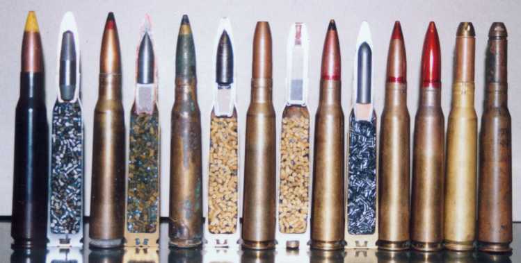

    По 12,7 БЗФ - в ней желтый фосфор, конструктивно размещен в задней части, где у пуль БЗТ трассёр.
    На цветном фото - патроны с пулями БЗФ (целый и разрез) 5 и 6 слева.
    Окраска - черный нос с желтым пояском.
