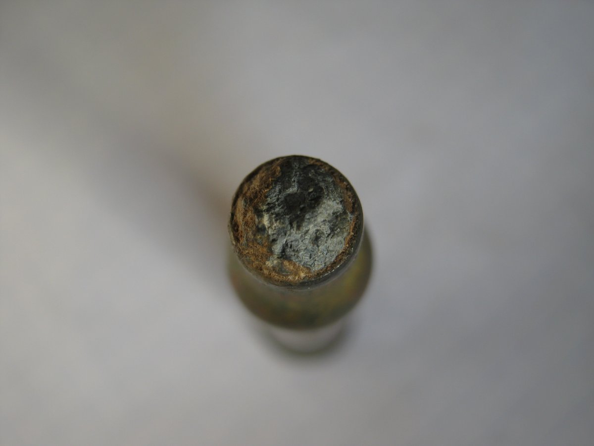

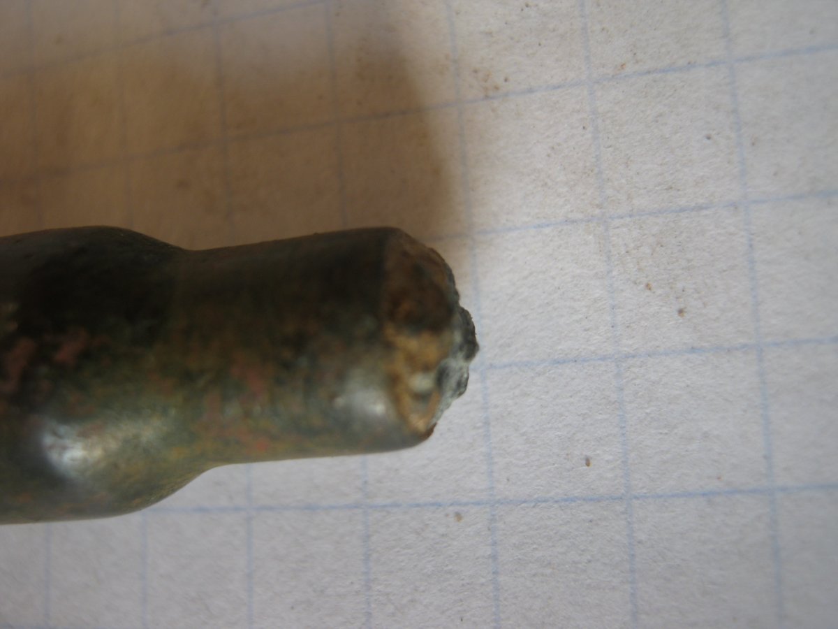

    добрый день попался вот такой патрончик пуля свинцовая в нутри . дульце завальцованое . спасибо.

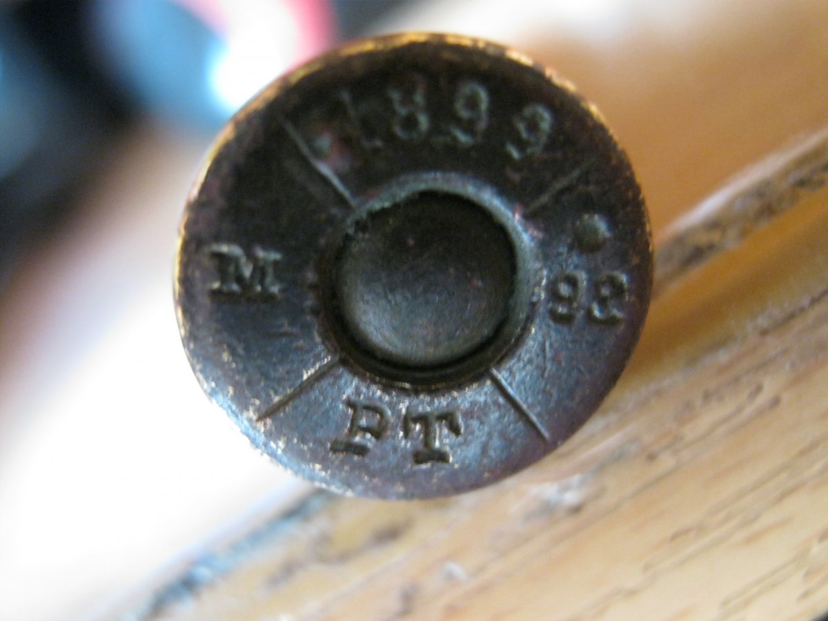

    6,5х54Р румынский Маннлихер М.93. Пуля какая-то странная, как у короткобоя, маркировка тоже мне не известная

    Судя по метке- переснаряженный.
    Клеймо действительно,не встречалось пока и мне..

    ...пуля полностью сгнила,

    на патроне остатки оболочки не видно это немного окислился свинец. и дульце немного завальцованое больше всего это короткобой вот нашол немного информации. В 1908 г. на вооружение был принят патрон М1889/08 с остроконечной пулей массой 12,7 г и зарядом бездымного пластинчатого пороха массой 3,2 г. В дальнейшем была разработана широкая номенклатура специальных и вспомогательных патронов: бронебойных, трассирующих, вышибных гранатометных, холостых, короткобойных и учебных.

    Проверте магнитом дульце гильзы-если не магнитится-чистый свинец-или (при реакции магнита)-остатки оболочки пули
  11. vladkvn
    vladkvn Oberfeldwebel
    983
    1.927
    447
    украина
    чистый свинец не магнитится

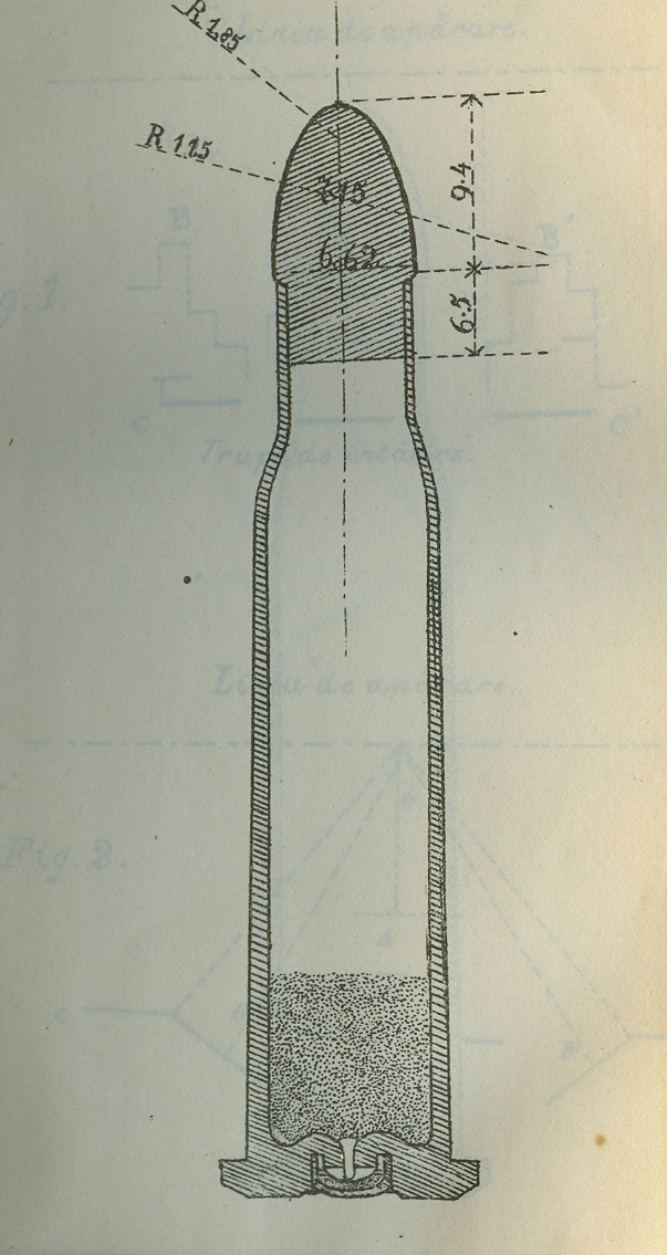

    Возможно это вариант "reduced charge cartridge "(с уменьшенным зарядом-0.29 грамм пороха)
    патрона 6.5x53.5R Romanian Mannlicher 1892 & 1893,введенного с 1897 года,с разрушенной временем выступающей свинцовой частью

    Сам патрон был предложен полковником Баронеску в 1897г., для тренировочных стрельб? Эх почитать бы саму книжечку на румынском откуда взяты фотографии. Там по маркировке 1924-1925 М.93 К(Кайнок) очень скользский вопрос, да сам патрон значится как М.93(у румын в том числе), но на самом деле он 8мм, а статья посвящена патронам 6,5мм
