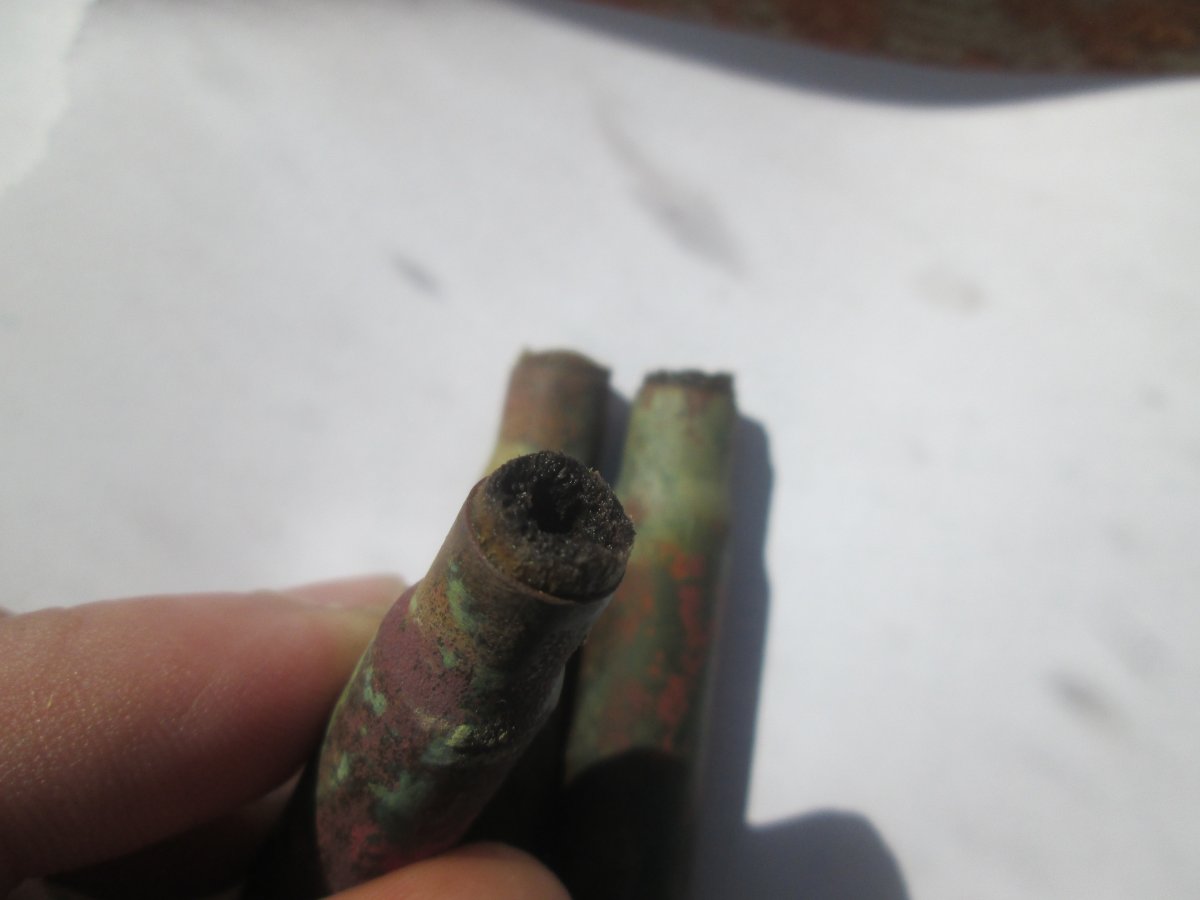

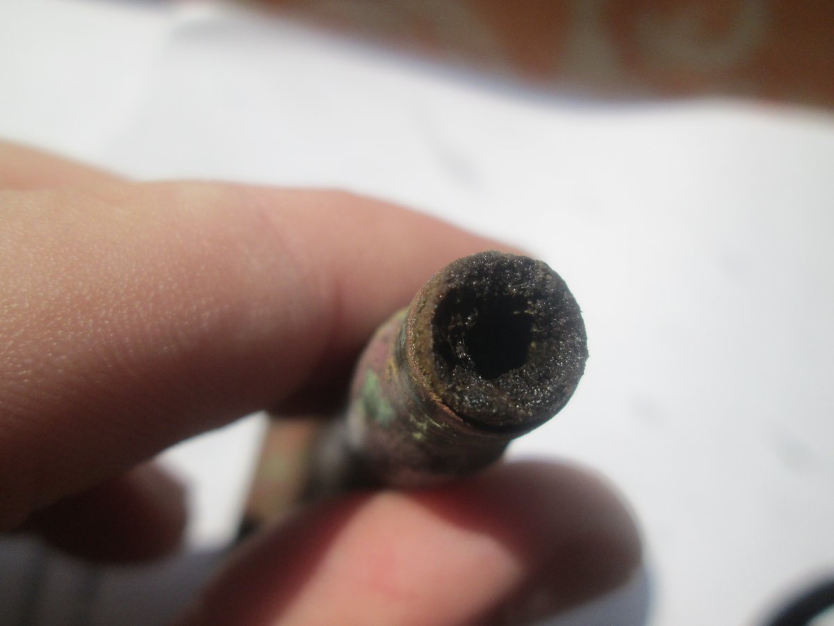

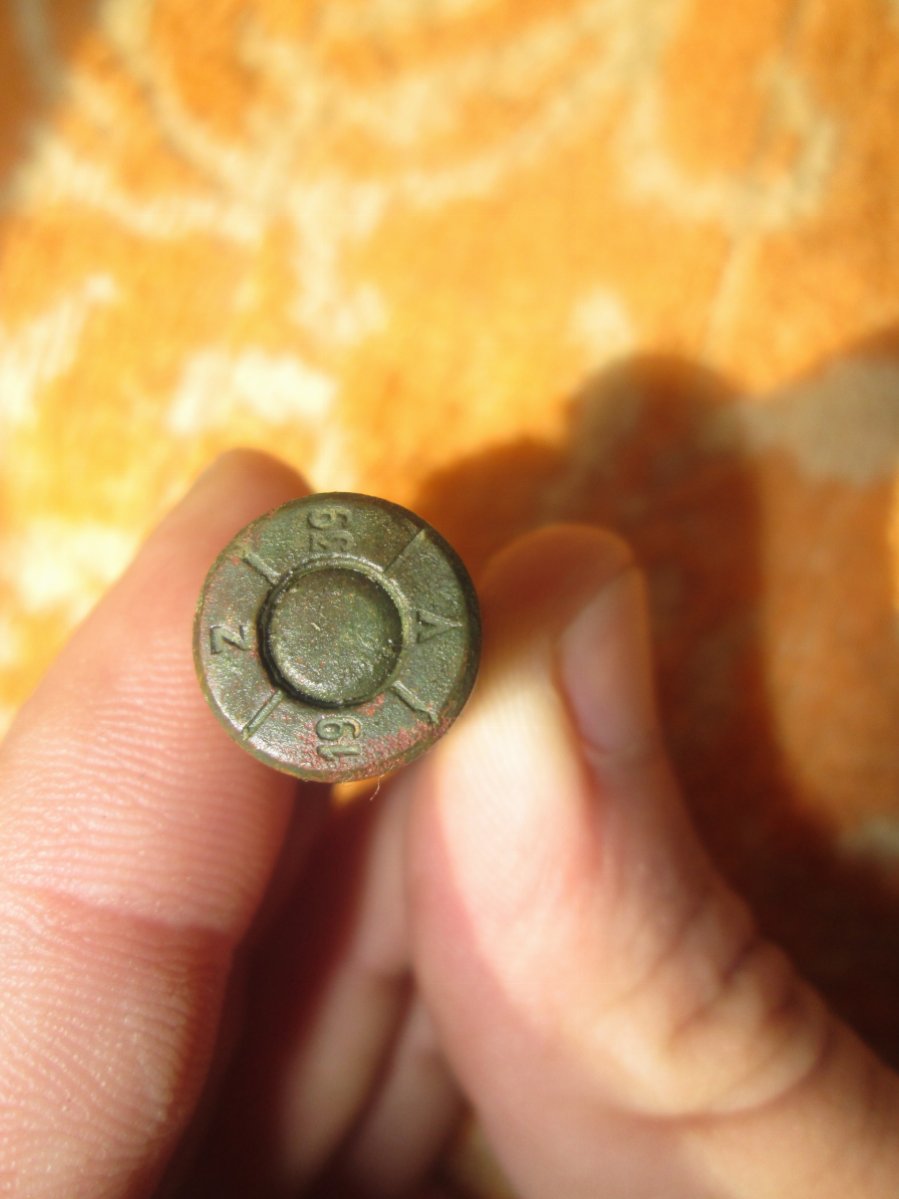

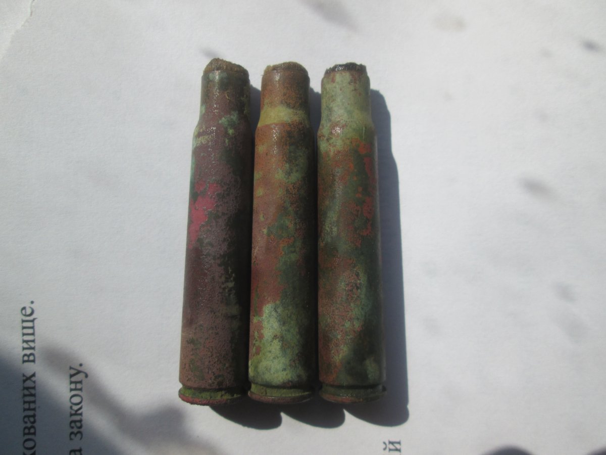

    попадались частенько але якось не звертав уваги,потім стало цікаво чого так.чого деревяна пуля на місці боїв де встелено шрапнелю і гільзами. хто знає шо як для чого воно було? IMG_9162.JPG IMG_9164.JPG IMG_9165.JPG IMG_9163.JPG

    platzpatrone33 с деревянной пулей:
    Использовались для учений как холостые патроны
    хе,цікаво.тоді шо вони робили на полі бою...

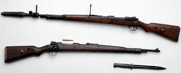

    вроде как вышибной для стрельбы мортирой для Кар98 :

    Не вроде, а так и есть.Выстрел из мортиры производится холостым патроном.
    Патрон с деревянной пулей считается учебным/холостым.
    Нет под рукой фоток - на домашнем компе.
    Выстрел к мортире шел каждый завернутый в бумагу вместе с таким патроном.

    зрозуміло,дякую всім за відповідь. а то я шос не міг вїхати для чого вони.

    Патроны с деревянными пулями - для учебной стрельбы из ПУЛЕМЁТОВ ! для работы автоматики нужно создать давление в стволе и надульнике.Такие патроны не требуют смены ствола и надульника как при применении холостых патронов завальцованных\обжатых,без пули.
    Для стрельбы ружейной мортирой такие патроны не используются...

    Как это не использовались? Это Вы зря .... На каждую индивидуальную укупорку гранаты приходился патрон с деревянной пулей. И в зависимости от калибра гранаты в патроне просто увеличивался заряд.

    Для учебной стрельбы из пулемётов насколько знаю использовались учебные специальные стволы ( конструкция которых даже дробила деревянную пулю); Для мп -38/40 специальное устройство Platzpatronengerat. Всё пули были деревянными.

    Посмотрел "умные картинки" - действительно фигурирует патрон с деревянной пулей,но фигурирует и холостой патрон обжатый.Просто мне как то не совсем понятно технически зачем вышибать гранату из мортиры патроном с деревянной пулей? Я бы не стал...
    Что касается стрельбы из пулемётов,то тут точно надо разделять два способа: из боевого ствола и без специального надульника , и с составным стволом и специальным надульником...

    bumer_dima Вам сказал - для стрельбы мортирой К-98. Что тут не понятного.
