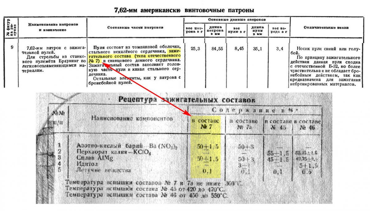

    "...во второй половине 1940 г. американцы получили чертежи и спецификации английской зажигательной пули Mark VI, и все дальнейшие разработки были направлены на адаптацию английской конструкции к условиям массового производства Америки. В результате был создан патрон с зажигательной пулей Cartridge, Incendiary, Cal. .30, M1. В отличие от английской модели, американская пуля весом 140 гран (9.1 г) и длиной 36.27 мм не имела стального шарика в верхней части, свинцовый цилиндр в ней был заменен стальным, а вместо винтовой заглушки нижняя часть пули была закрыта стандартным томпаковым стаканчиком от бронебойной пули М2. Вершинка зажигательной пули была окрашена в голубой цвет. 6 августа 1942 г. появилась новая, еще более упрощенная модель зажигательной пули, получившей обозначение M1 (Alternate). В ней томпаковая заглушка в нижней части была заменена свинцовой пробкой. Производство патронов M1 incendiary было начато американскими патронными фабриками в 1942 г. В 1943 г. выпуск зажигательных патронов был прекращен в связи с перевооружением ВВС пулеметами кал. .50..."
    "....майор С. Обри Диксон Британского королевского арсенала в Вулвиче разработал значительно улучшить пулю с аналогичными зажигательными возможностями. Это был принят английскими войсками , как 0,303 Зажигательный B Mark VI.....Зажигательная пуля B Mark VI была упакована с нитроцеллюлозой , и небольшой стальной шарик был помещен в наконечнике пули , чтобы гарантировать , что химический взрыв при ударе. В отличие от более ранних конструкций, то B Mark VI был истинным зажигательно , а не трассирующими боеприпасами..."
    Т.к. в "первоисточнике" данного патрона фосфора не было, то и американцы, работая по переданной им технической документации, не включили его в "состав" пули. Вот, что о составе зажигательного вещества в пуле американского патрона говорится в советских справочниках.

    Спасибо большое!! А то начал переживать что фосфор может быть в ней))
