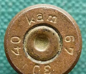

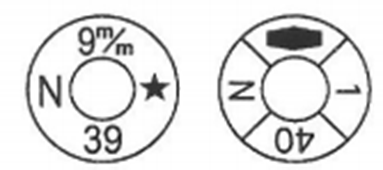

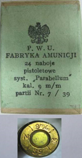

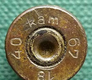

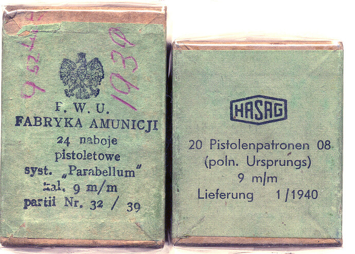

    После захвата Польши специалисты Hasag, Eisen-u. Metallwerke GmbH достаточно быстро наладили выпуск продукции на Państwowa Fabryka Amunicji, Skarżysko-Kamienna.Учитывая немецкую бережливость выпуск патронов с прежним польским клеймом и из польских компонентов вероятно продолжился до момента износа штамповочной оснастки.Но кроме этого (в октябре –декабре 1939 ) появляется вариант переходного .Неизвестно -был ли он воплощен в металл или нет..В 1940 году выходит 2 варианта клейма 1 партии-но 2 партия тоже делается в двух вариантах.В 40 году крайняя партия хасаг была вероятно 17 ибо следующая КАМ идет уже 18 .Итоговая по 1940 году-30 партия.Ну и фото упаковок виде бонуса.

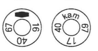

    Маленькое уточнение :
    крайняя партия хасаг была 16, а уже с 17 партии ставилось клеймо kam.
    Из польского справочника :
