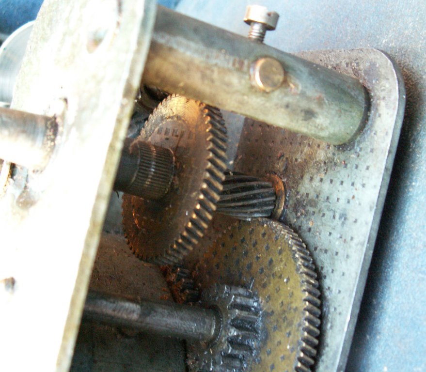

    день добрый.патефоны делятся на 4 основных категории.портативный,полупортативный,стандартный и стационарный/тумба/.увас~портативный,ленинградский “северный пресс“,послевоенного выпуска.головка/звукосниматель/,ннеродная.тоже послевоенный “молот“,основа механики~двигатель.нужнопереместить стопор/длинная хромирыванная стрелка,внизу,слева/вкрайнее левое положение/почасовой стрелке доупора/вставить ручку ипопробывать запустит
    двигатель/оборотов 15 /,переместить стопор вкрайнее правое положение.если поворотный стол начнет вращатся~двигатель~живой/регулировкой,чисткой можно довести/.цена будет~800,1000гр/такая модель полностю рабочая~1200,2000гр./сув.александр.

    рычаг двигал. щелчок есть при перемещении. стол не вращается в результате

    зто тоже самое,как делать операцию потелефону!ножелание есть сдвух сторон,значит попробуем!когда заводили,ручка скаждым оборотом заметно тужешла?еслида~пружина~впорядке.остается 2 основных причины.1~загустела отвремени смазка в шестернях передач,атакже вбронзовых втулках главной оси/содной стороны~червячная передача,сдругой~3центобежных грузика/длязтого вынуть изкороба двигатель всборе/открутить~6 винтов/нанезаведенном моторе промыть шестени передач ибронзовые втулки вд~40,используя зубную щетку.затем:поставить настопор,ручкой накрутить пружину15 об.снятьстопор ипомочь двигателю рукой начать вращение по часовой стрелке!еслихоть немного пойдет~обильно пртхывать вдешкой входу!внимание~бронзовым втулкам главной петедачи ицентобежным грузикам.вд~туда!!!2~основная причина,загустела смазка вбарабане пружины.снять баробан изаменить смазку на автомобильный “шруз“вам~несоветую.разборка ирегулировка двигателя вещ ответственная!только вкрайнем случае!все~мне баюшки пора!завтра сутрячка~наработу!сув.александр.

    лопнула пружина.плохо~нонесмертельно!можно отремонтирывать родную/т.в.ч.~встык,сремнакладкой~внахлест/либо подогнать слюбого донора,есть технология,нодолго описывать!проще~при продаже предупредить,что пружина~сломана,иоставить геморой напредупрежденном покупателе.модель~дорогая,лутшая всвоем классе/звучание,компактность,удобство взксплуатации/даже сосломанной пружиной~500гр.сув.александр.

    Может просто соскочил штифт который крепит начало пружины к барабану, но если лопнула, я бы больше 400грн. не дал.

    возможные поломки/иногда~просто мелочь/учесть~невозмно.нужно видеть.модель нечастая/позвучанию,всвоем классе~вообще аналогов неимеет/сам~бы купил такой “времонт“гривен за 700~800,новмоей коллекции уже есть оба/до 1941 и“послевойна“/адовести ипродать~немой вариант/времени~жалко!!!/но мастеровитых мужичков,которые зтим занимаются~хватает.все~соскакиваю сзтой темы.сув.алеквозможные поломки/иногда~просто мелочь/учесть~невозмно.нужно видеть.модель нечастая/позвучанию,всвоем классе~вообще аналогов неимеет/сам~бы купил такой “времонт“гривен за 700~800,новмоей коллекции уже есть оба/до 1941 и“послевойна“/адовести ипродать~немой вариант/времени~жалко!!!/но мастеровитых мужичков,которые зтим занимаются~хватает.все~соскакиваю сзтой темы.сув.алеквозможные поломки/иногда~просто мелочь/учесть~невозмно.нужно видеть.модель нечастая/позвучанию,всвоем классе~вообще аналогов неимеет/сам~бы купил такой “времонт“гривен за 700~800,новмоей коллекции уже есть оба/до 1941 и“послевойна“/адовести ипродать~немой вариант/времени~жалко!!!/но мастеровитых мужичков,которые зтим занимаются~хватает.все~соскакиваю сзтой темы.сув.алеквозможные поломки/иногда~просто мелочь/учесть~невозмно.нужно видеть.модель нечастая/позвучанию,всвоем классе~вообще аналогов неимеет/сам~бы купил такой “времонт“гривен за 700~800,новмоей коллекции уже есть оба/до 1941 и“послевойна“/адовести ипродать~немой вариант/времени~жалко!!!/но мастеровитых мужичков,которые зтим занимаются~хватает.все~соскакиваю сзтой темы.сув.александр.

    на следующей неделе попробую внутренности посмотреть

    вот внутренности. что-то с пружиной значит

    пружину надо менять-лопнула
