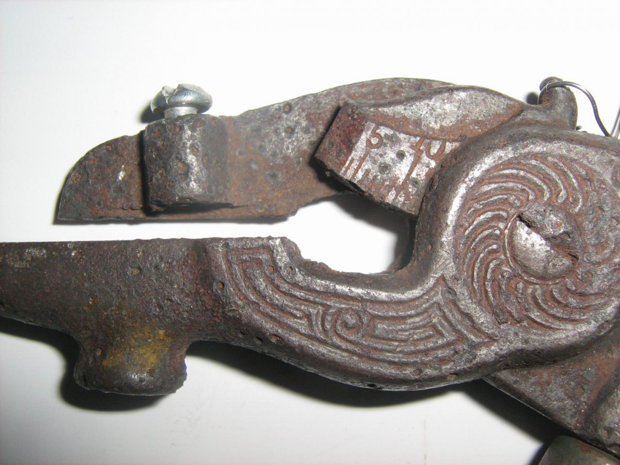

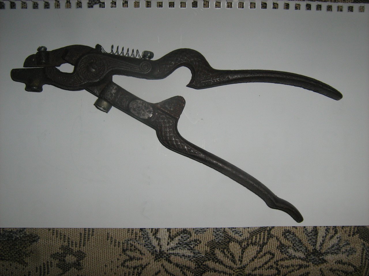

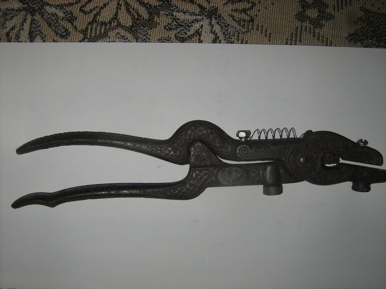

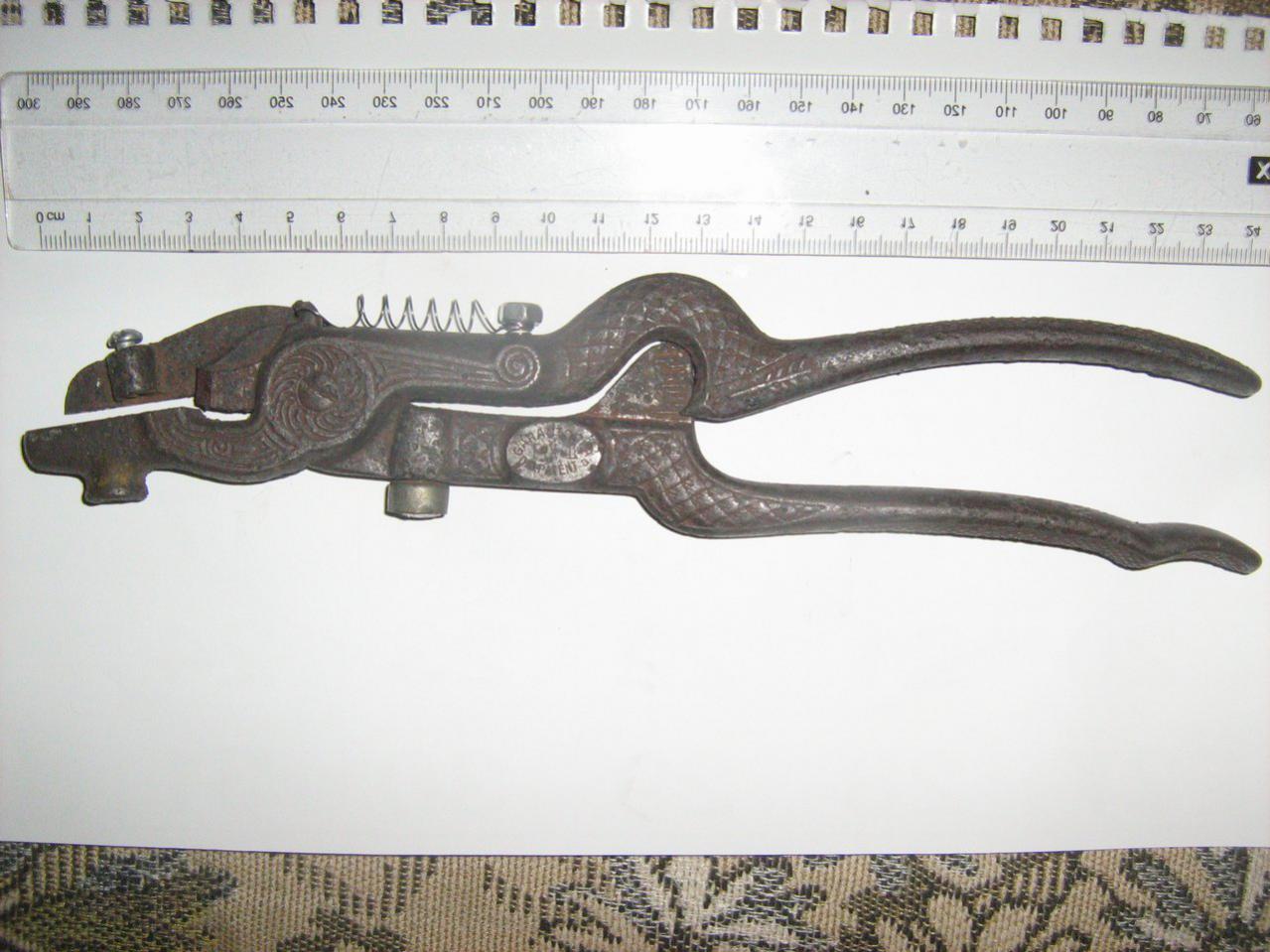

    Приветствую всех!
    Вот нашёл на позициях, не могу определить назначение. Дизайн офигенный в виде дракона. Есть подозрение, что сапёрный инструмент.
    Но к какому времени отнести и конкретное назначение, не понятно.
    Винты вкрутил, пружину поставил, предположительно как должно быть. С низу думаю возвратная плоская пружина, должна быть под винт и паз.
    Примерная цена тоже интересует.
    Вопрос, ХУ ИЗ???

    Схоже на какой то пломбиратор, доже регулируется толщина прикуса... А там...(?)
  4. лис77
    лис77 Stabsgefreiter
    517
    Крым Ялта
    Или какой то орехокол, уж больно вычурен для простого пломбиратора.
  5. dad
    dad Leutnant
    3.539
    Одесса, Украина

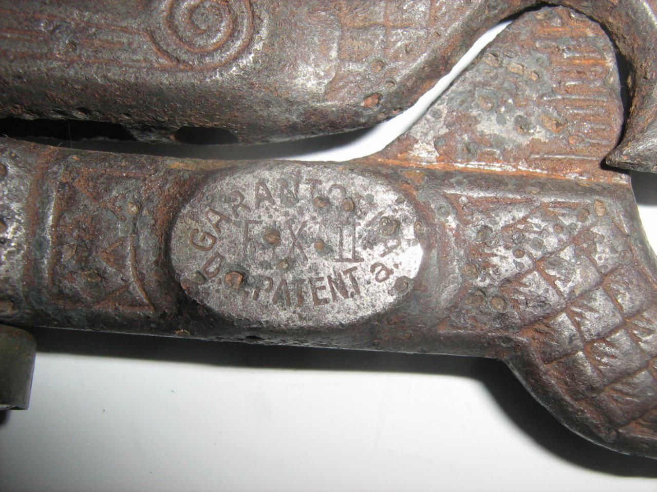

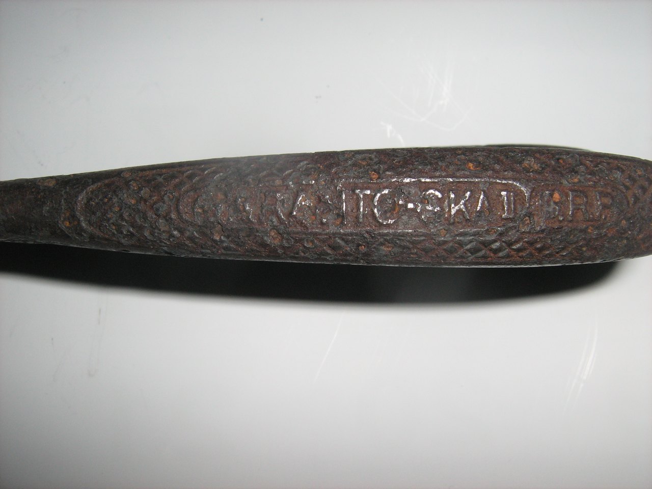

    нет, это специальные клещи для точного развода зубьев полотна пилы по дереву. производитель-GARANTOSKA, FIX II, DRP (Deutsches-Reichs-Patent). конечно же они могли применяться сапёрами при сооружении укреплений.

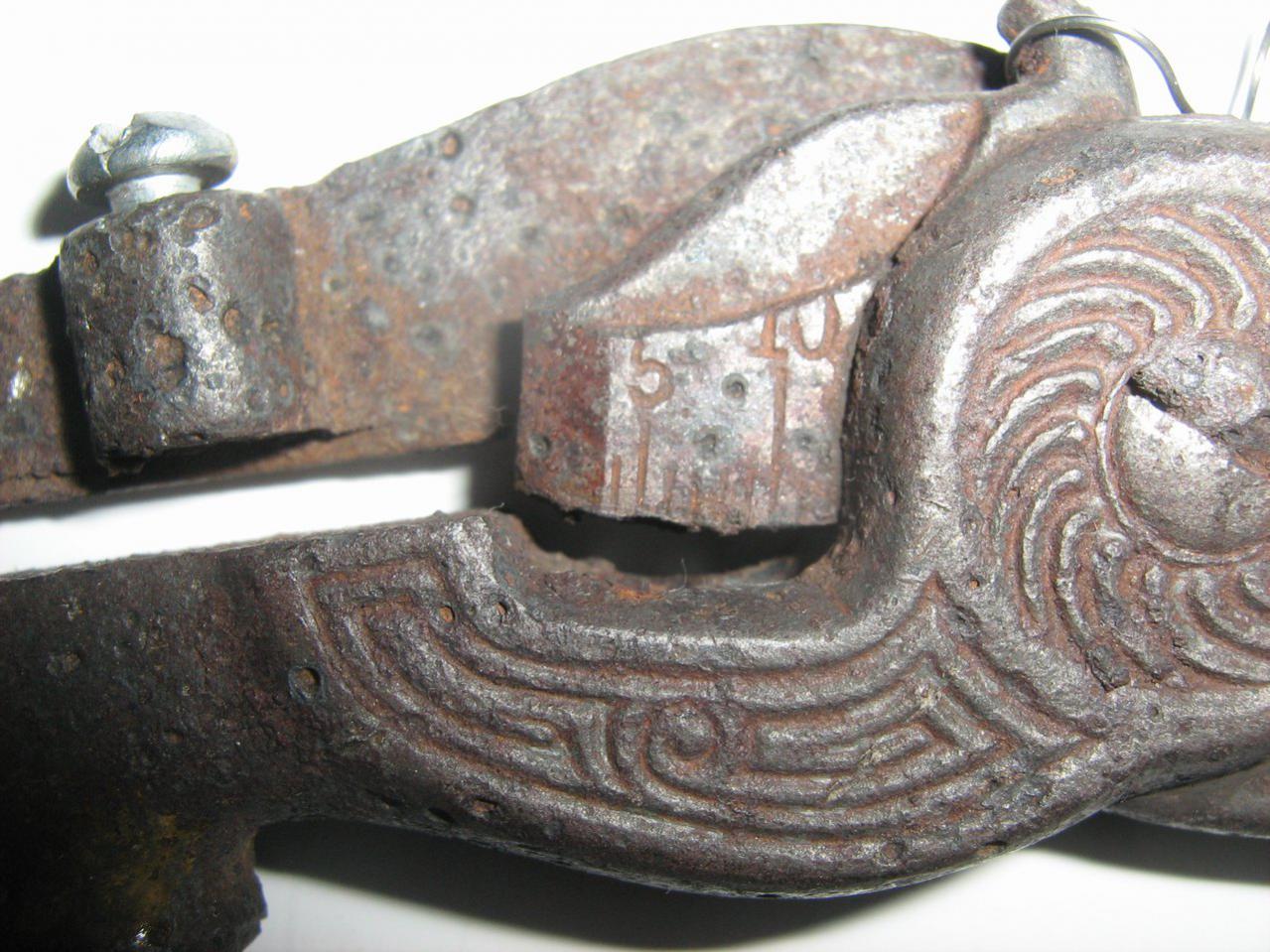

    не похоже, здесь два лимба на разжим при сплющивании чего-то в передней части и общего сплющивания в задней части (хотя тут есть резон). Усилие должно быть сильное, так как под правую руку и отдельно мизинец место отведено. Мысль в слух, если зубья выставлять, то нет угла наклона зуба и на фига лимб под сплющивание в передней части?

    орехокол? Ха :D разве, что под кедровый орех, но тоже узкова-то и немцы да в таком диком раскрасе... драконы млин...
    пломбиратор отпадает, нет места под пломбу-штамп.

    Но и для инструмента больно вычурен, нелогично инструмент так отделывать.

    Ваш предмет похож на антикварный инструмент из оружейной мастерской 15 - 16 веков... Предназначен для работы с плавающими (скользящими) заклепками...Гляньте в анг лоязычном издании книги Чарльза ФолксаThe armouer and hiz craft.
  11. dad
    dad Leutnant
    3.539
    Одесса, Украина
    камрады, зачем изобретать велосипед? подобный инструмент уже обсуждался в "Курилке" 28.12.2008г. в теме под названием "инструмент-загадка". так оно и есть-клещи для развода зубьев пилы. зайдите в эту тему и убедитесь сами.
