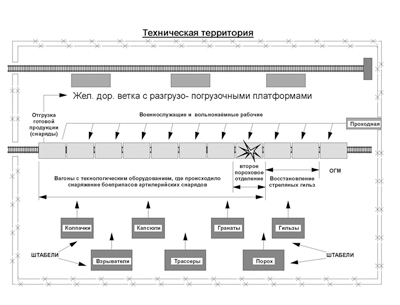

    Господа не укого нет инфы по полевой артиллерийской снаряжательной мастерской. В сети инфы вобще почти ни какой:confused:
    А то начили раскапывать, так интерисует что нам там попасться может, вроде снаряжали артиллериские снаряды, но поподается много мосинского настрела, и пуль отдельно:(

    Камерады что нет ни у кого инфы по этому вопросу? Или может непонятно о чем речь.
    Есть схемка(разрешение правда только такое), так вот вопрос, может кто знает про похожие мастерские в других местах, какие снаряды снаряжали, ну и любая другая инфа по этому вопросу.
    Зарание благодарю.

    После отпуска вернулся под Сталинград, затем меня откомандировали в полевую артиллерийскую снаряжательную мастерскую. Таких во время войны было всего три. Мастерская представляла собой двенадцать пульмановских вагонов, в которых находилось оборудование для приведения боеприпасов в снаряжённое состояние. Эти мастерские располагались вблизи действующей армии, так как бывали случаи, что в пути следования боеприпасы расстреливались. На обед и отдых давалось три-четыре часа. В сутки надо было «облагородить» тридцать четыре тысячи 37-миллиметровых снаряда.
    http://mihaylov-tver.narod.ru/631.htm
    Я понимал, сколько труда стоило изготовить этот порох, а потом доставить с Большой земли в блокадный Ленинград через Дорогу жизни. А как он был нужен защитникам Ленинграда! Этого пороха ждали полевая снаряжательная мастерская - ПСМ-21, чтобы собрать готовые выстрелы для артиллеристов.
    http://www.nimap.spb.ru/index.php?ru&pp_publ_007
    В книге Лобанова М.М. написано, что в ПАСМ производилось не переснаряжение боеприпасов, а окончательная сборка промышленных "полуфабрикатов".
    Было еще одно важнейшее направление в работе ГАУ, о котором нельзя не упомянуть. Дело в том, что артиллерийские боеприпасы поступали от промышленности в виде «полуфабрикатов»: отдельно снаряды, гильзы, пороха, взрыватели. Окончательная сборка производилась в стационарных базах или в подвижных артиллерийских снаряжательных мастерских (ПАСМ). Располагались последние, как правило, в железнодорожных вагонах. В одном осуществлялось химическое травление гильз, в другом — подготовка снарядов, в третьем — развеска зарядов, в четвертом — сборка. Каждый такой железнодорожный состав имел свою электростанцию, котельную, ремонтно-механический цех. Подобные арсеналы на колесах действовали на многих участках фронта под Москвой, Ленинградом, Сталинградом.
    http://militera.lib.ru/memo/russian/lobanov_mm/08.html

    Отрывок из воспоминаний Чуварзиной Н.В., которая работала на ПАСМ-22.
    Я стала работать в передвижной артиллерийской снаряжательной мастерской № 22, что располагалась в лесу, в вагонах, стоявших на рельсах. Числилась в первом отделении, правила старые, уже стреляные гильзы. На станке вывертывала капсульные втулки и отправляла их по транспортеру во второе отделение, в химванны.
    Сборку артиллерийских снарядов вели с 1-го по 5-е отделения. Гильзы чистили скипидаром, затем набивали порохом, взрывчаткой. В пятом отделении привертывали боеголовку и укладывали в специальные ящики, затем грузили в вагоны. Ящик весил 80 килограммов.
    http://www.bogorodsk-noginsk.ru/arhiv/22001/8.html

    Ещё по теме...
    Враг стремительно продвигался на восток. Началась срочная эвакуация баз, складов, предприятий, занимавшихся производством боеприпасов. Были эвакуированы практически все базы, склады, расположенные западнее Москвы, а также в Ленинградском, Харьковском, Киевском, Одесском военных округах. Но их работу на новых местах надо было еще налаживать, поэтому какое-то время производственные мощности по сборке выстрелов унитарного заряжания (ВУЗ), выстрелов раздельно-гильзового заряжания (ВРГЗ) и по обновлению гильз в значительной мере бездействовали. А фронт нуждался в боеприпасах. И в УСБ принимается весьма толковое решение - создать передвижные артиллерийские снаряжательные мастерские (ПАСМ-21, ПАСМ-22). В октябре- декабре 1941 года сборка выстрелов производилась только на трех базах и в двух ПАСМ. Сборочные цеха работали круглосуточно, по 12 ч в смену. Базы и ПАСМ в основном справлялись с заданиями. К концу 1941 года было собрано: ВУЗ - 2 674 000 штук; ВРГЗ - 4 124 000 штук; обновлено гильз - 6 425 000 штук.
    http://dlib.eastview.com/browse/doc/2375044
