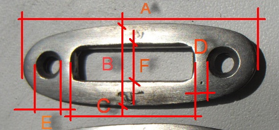

    1. Нужны размеры глазка согласно фото (в сети не нашел).
    2. Также интересует, какие наконечники должны быть на ствольной накладке (латунные или стальные), если на ложе глазки на шурупах?

    Здравствуйте!
    да на шурупах,желательно латунь но это для царской винтовки-граненка с ув!
    Amadeus подобається це.
  4. Amadeus
    Amadeus Stabsfeldwebel
    1.601
    Евразия
    А если не граненка, то глазки на шурупах и латунные наконечники не подходят?
  5. ПОГРАНИЧНИК
    ПОГРАНИЧНИК Stabsfeldwebel
    3.051
    Да подходят это даже лучше с ув!
  6. Amadeus
    1.601
    Евразия
    А по размерам глазка не подскажите? А то не хочется приблизительно делать.

    Спасибо, эти чертежи у меня имеются, но они не совсем точные, причем глазок там показан поздний в виде защелки. Вопрос с глазками уже давно решен (примерные размеры подсказали на ww2).
  10. 663
    663 ✠ Moderator
    17
    7.598
    Україна.
    Тогда с размерами глазок делитесь со всеми. А вось в будущем пригодится кому то. А тут на те.

    Не вопрос... A-42 B- 15 C- 19,6 D-4 E- 5,6 F-4,8

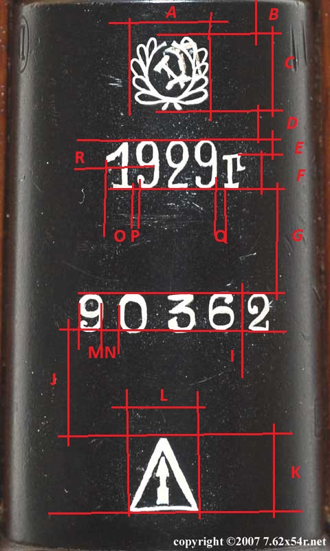

    Собрался я клеймо на ствол нанести, но хотелось бы не лохануться, поэтому нужна от знающих людей информация. Значит производитель будет Ижевск, год например 1937, с номером вопрос, есть тыльник, на нем номер 113341. Букв нет. Интуиция подсказывает, что он послевоенный. Будет ли исторично нанести его на 37-й год, или нет? Изучая фото вижу, что обычно 2 буквы, а затем 3-4 цифры.
    663 подобається це.
  13. Amadeus
    1.601
    Евразия
    Вот такое клеймо планирую делать, может кто по размерам подскажет, хотелось бы точнее сделать. 0105.jpg

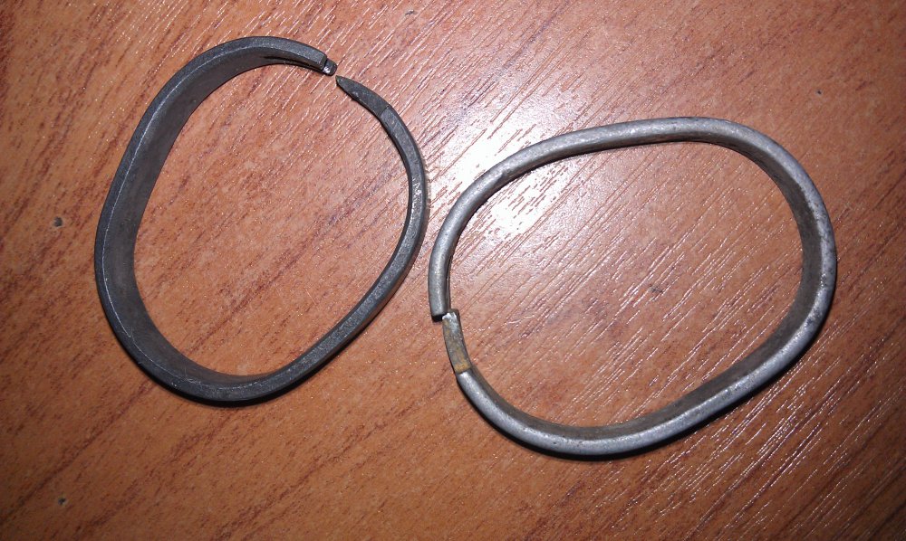

    извините, что влезаю в чужую тему, но у меня вопрос то же по мосину: попали ко мне вот такие кольца, собственно не подскажите как можно обратно их загнуть и можно ли их заворонить нагрев и опустив в подсолнечное масло или лучше отработку?

    На выходных промеряю, если не забуду) У меня как раз 29-го года
    Стрипа, Amadeus та 663 подобається це.

    Исправить и зачернить можно без проблем. Сожмите кольца, нагрейте хорошенько в сжатом виде и опустите в масло (лучше конечно в отработаное машинное масло, если нет можно и в подсолнечное, будут чуть светлее). Почернеют и всё станет на свои места. Ваши кольца похоже побывали в эксперименте, выстрел холостым на винтовке с отверстиями в стволе. Ложе раскололо на всю длину и разогнуло кольца. Повезло если пальцы на месте.

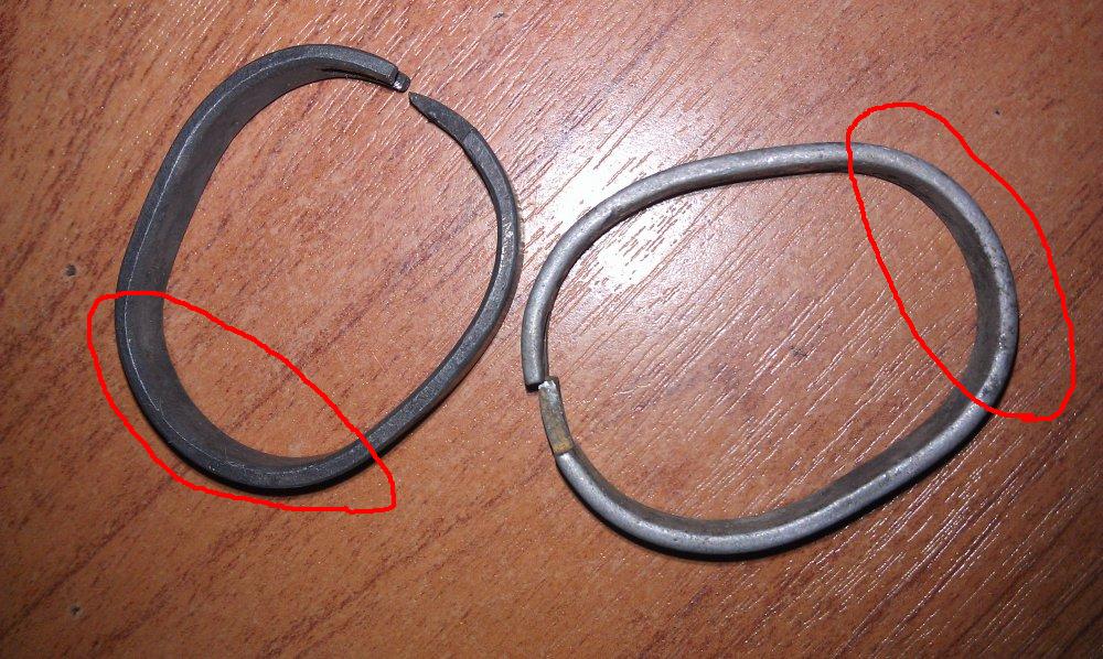

    Я б чуть-чуть не так сделал. Сначала сжал бы плоскогубцами и нагрел в местах, отмеченных красным, далее в холодную воду. А уже потом нагревать целиком и в масло

    ок, попробую в подсолнечном, мне сказали они с уничтожения:) так что скорее всего пальцы целы, а винтовка нет :confused::confused::confused:
    Всем спасибо за ответы!!!:D:beer:

    Ну как-то так:) A-7, B-2, C-7, D-3, E-1, F-3, G-13, R-2, O-2, Q-1, M-2, N-1.5, I-3, J-7, L-6, K-6
  20. Amadeus
    1.601
    Евразия
    Большое спасибо. Выручили. Завтра нанесу на железо.
