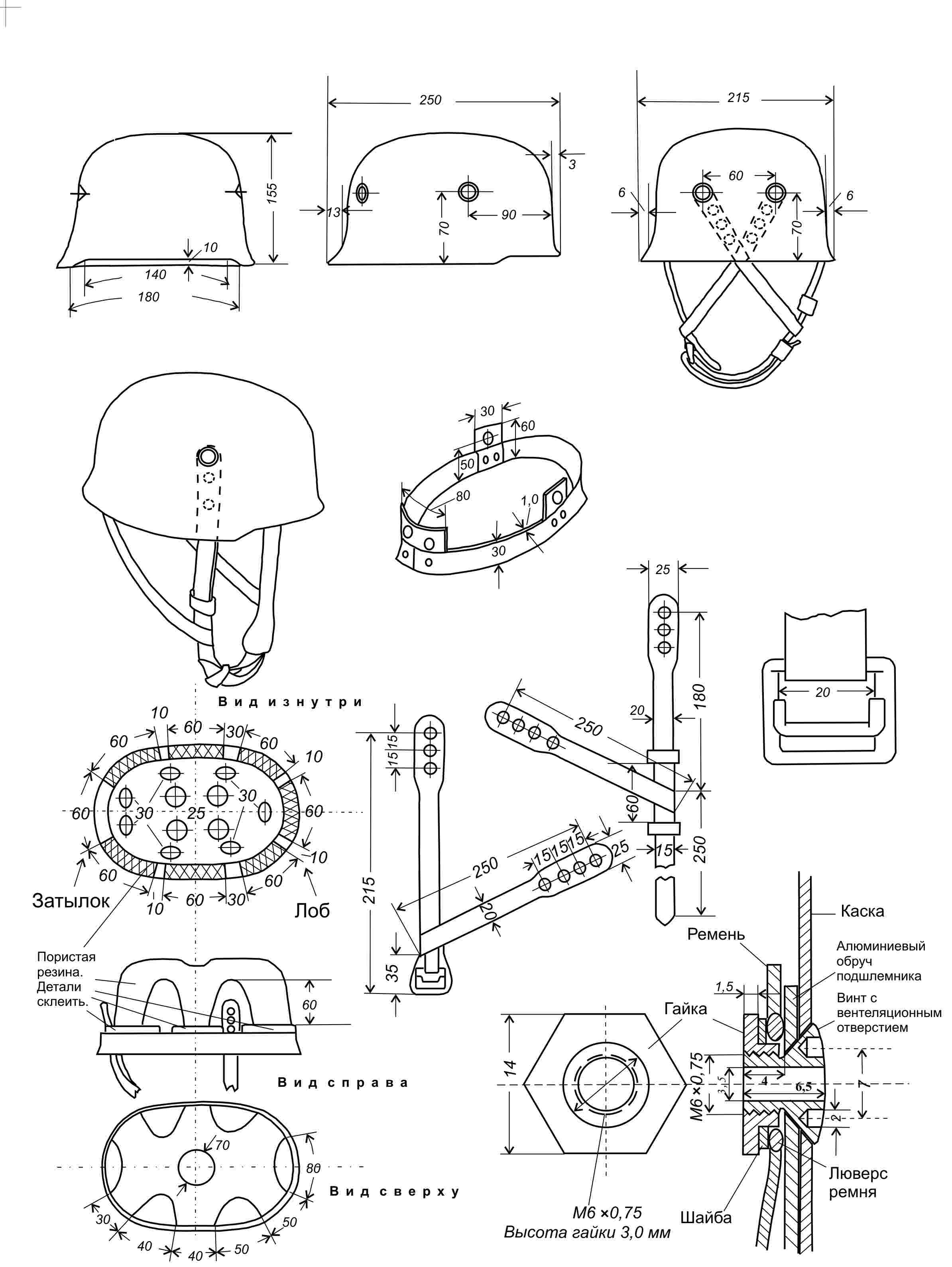

    ... Пы.Сы. Чертежи паратруперовского шлема хорошого размера, кликните по ним 2 раза (чтоб полностью открылись)

    а,подскажите,пожалуйста,эта схема для какого размера колпака?

    К сожелению о размере каски для этой схемы данных нет :(

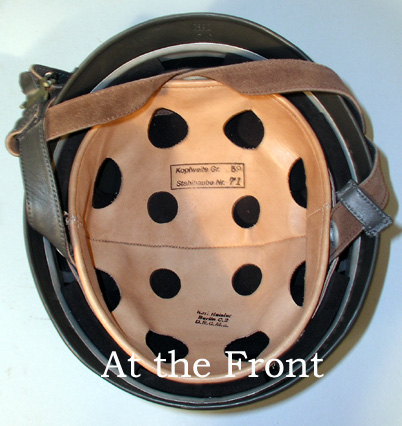

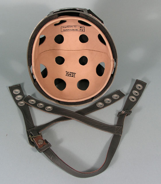

    66 — 53, 54, 55
    68 — 56, 57, 58
    71 — 59, 60, 61
    Слева размеры шлемов, справа голов. С сайта уважаемого Юргена. Можно брать болгарку и потихоньку пилять.Не забываем про защитные очки:cool:
