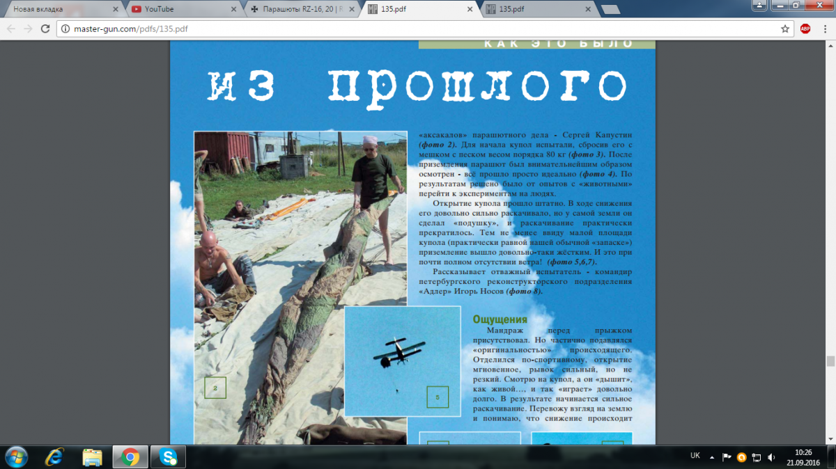

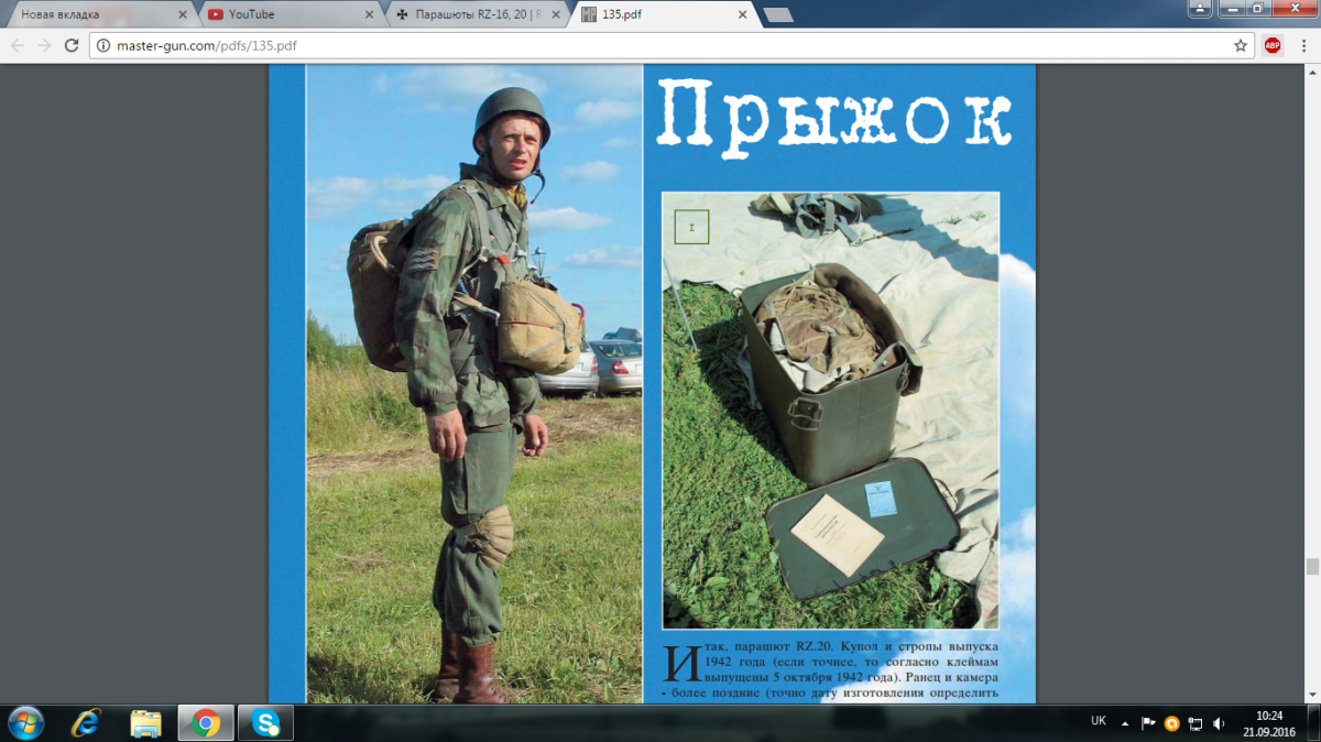

    Читав колись про цього реконструктора ще 2008 році у журналі "мастер ружье".
    Ось файл цього журнала http://master-gun.com/pdfs/135.pdf , на 88 сторінці пдф файла про цього реконструктора і його стрибок із німецьким парашютом .
    Десантник пише що парашют доволі непоганий .
