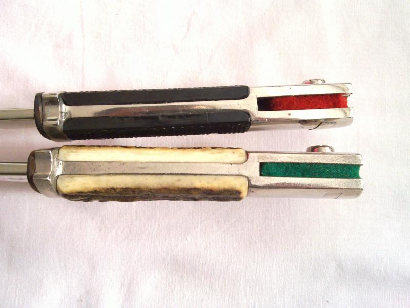

    Вот откуда пошли парадно-выходные штыки. KS98 довольно редкий зверь в наше время. Выпускались как с пилой так и без нее. Щечки рукоятки были деревянными и бакелитовыми с насечкой. Также варьировалось количество заклепок 2-3. Позже стали крепить их на два болта. Мечта!

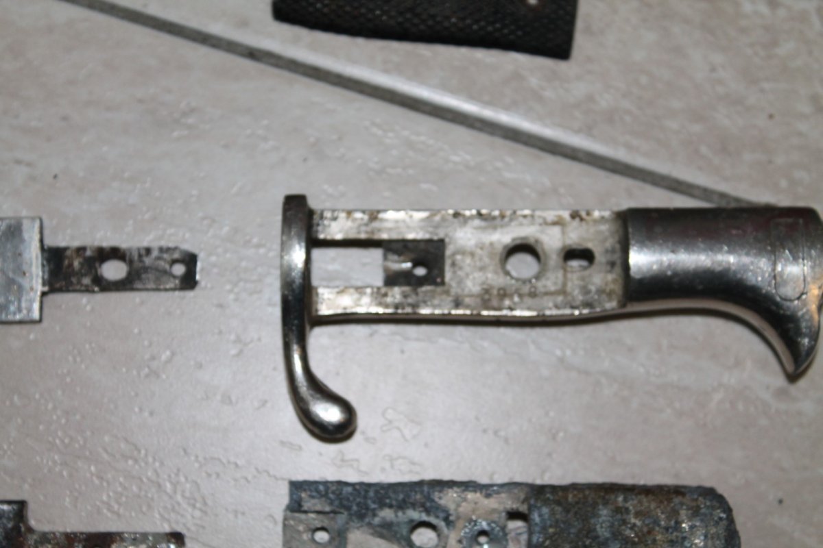

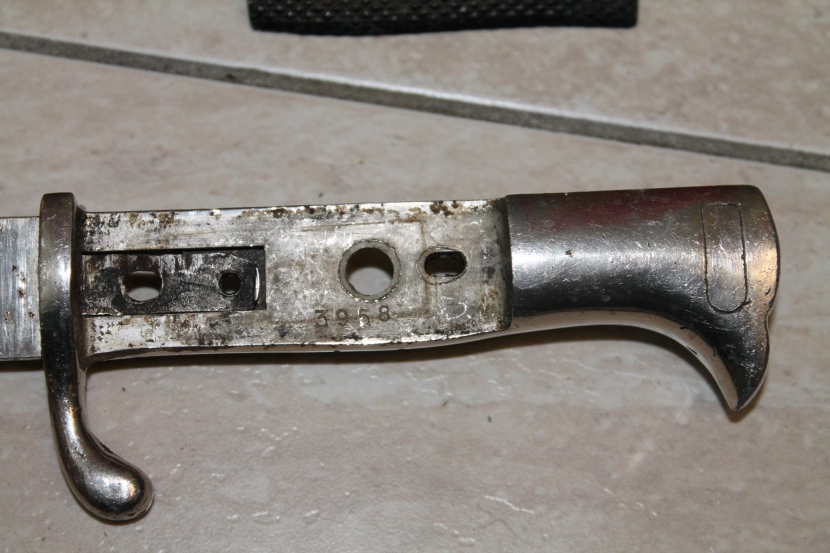

    Итоги подведём.
    Заклепки высверливаются препогано, такое чувство, что там каленая сталь. Лезвие закреплено в рукоятке также заклепкой, но она идет лучше.
    Теперь фото, может помогут кому в будущей реставрации.
    Предмет отправляется в керосин.
    Останнє редагування: 7 лип 2015
    kopterus, tankis, Rudolf Ritter та 2 іншим подобається це.
  4. Indigo88
    Indigo88 Oberfeldwebel
    608
    По железу закончил.
    Керосин особо ничего не дал, чуть убрал ржавчину и грязь.
    Ручку переставил, но пришлось клинок чуть подточить-разные хвостовики клинков по форме, хотя фирма одна и та же.
    Все сидит крепко, не шатается.
    Еще надо-кожаная прокладка под гарду, ну и темляк и жаба.

    Поздравляю! Получилось отлично!:smile_12: ... с кожаной прокладкой проблем не вижу - возьмите подходящее по толщине полотно старого кожаного ремня (армейские как раз подойдут) вырежте прокладку, а центр под лезвие аккуратно маленькой отверткой на металлической плите выбиваете за пару минут .. потом надеваете на лезвие, пропитываете маслом и в ножны до упора - она вскоре примет нужную форму и следы эксплуатации, а так же усядется на клине.:beer:
