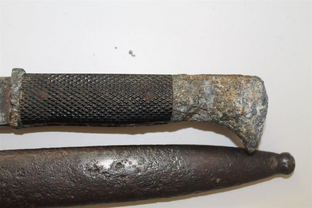

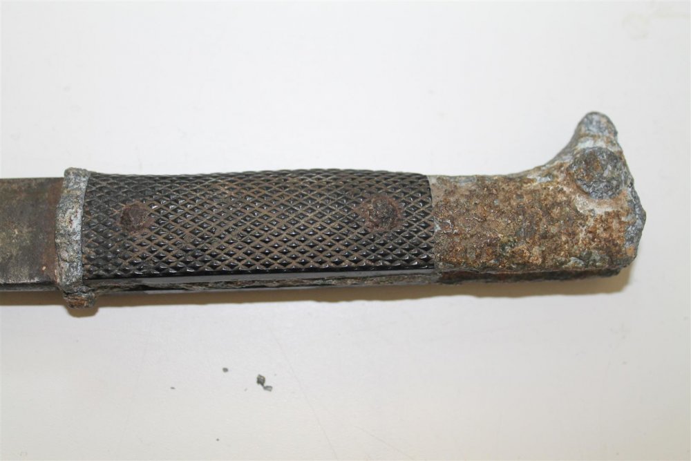

    Друзья!
    Рыдаю вместе с вами!
    Что делать, и кто виноват?

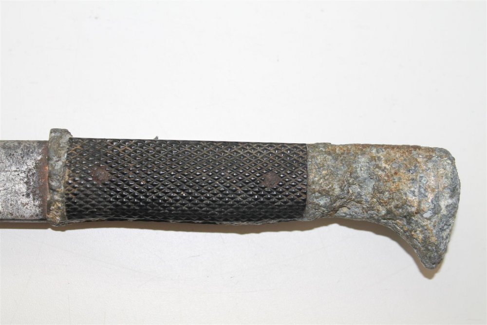

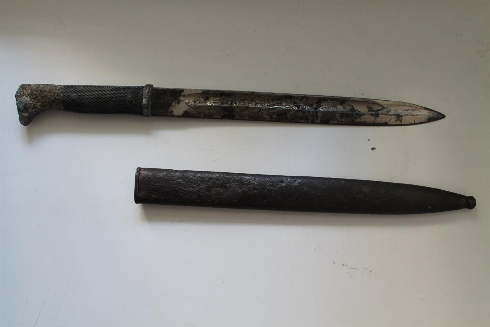

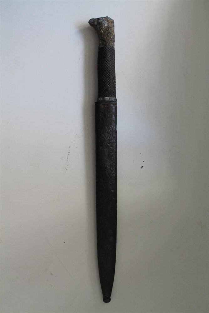

    Ничего страшного. Клин неплохо сохранился, а остальное все ерунда. Штык легко разбирается. Доставайте новую рукоятку и ножны. Для такого предмета можно купить рядового "парадника" и использовать его как донора, а если использовать эконом-вариант - подойдет и пакистанская копия, довольно таки высокого качества там рукоятка сделана, даже сказать на порядок выше оригиналов.

    Клинок и рукоятка-отдельные детали?
    Ножны думаю делать эти, они в оригинале крашенные были, добрый человек с форума зацеп подарит.
  6. E.Sibert
    E.Sibert General-leutnant
    13.926
    Львов
    Клинок крепится к рукоятке одной заклепкой. Ножны надо подыскать получше, были у меня в идеале со щечками, да продал давно, остались только "жабки".

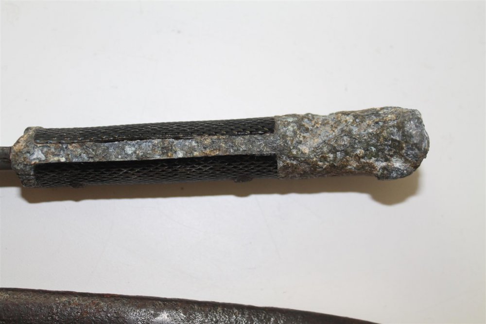

    В самой разборке и замене рукояти проблем не будет никаких. Под накладками довольно объемная "полость". Сам клин крепится к рукояти при помощи заклепок.
    Самое страшное - приклепать накладки на место. "Усердия" в этом деле нельзя применять чрезмерного, иначе накладки лопнут. Когда я "перебирал" парадник, то заклепки изготовил заранее. При установленных накладках с одной стороны рукояти головки заклепок более "выпуклые", а со стороны расклепа - более "плоские". Изготовьте заготовки заклепок так, чтобы головка была уже сформирована начисто. Со стороны (лицевой) с накладкой ничего делать не надо. А со стороны расклепа отверстие в накладке чуть подработайте надфилем ,чтобы оно было конусным с расширением наружу (все это в пределах 0,5 мм по всему диаметру, т.е. 0,2-0,3 мм на сторону). В качестве наковальни я использовал дубовый брусок с заранее вырезанным по форме головки заклепки углублением. Расклепывать надо маленьким молоточком и стучать строго по заклепке не задевая накладку, иначе может треснуть. И еще. Нужно не переусердствовать. Необходимо расклепать до состояния "зафиксированности" накладок, чтобы они "не играли", но не более - накладки чересчур хрупкие.

    Осталось найти донора на рукоятку, оригинал.

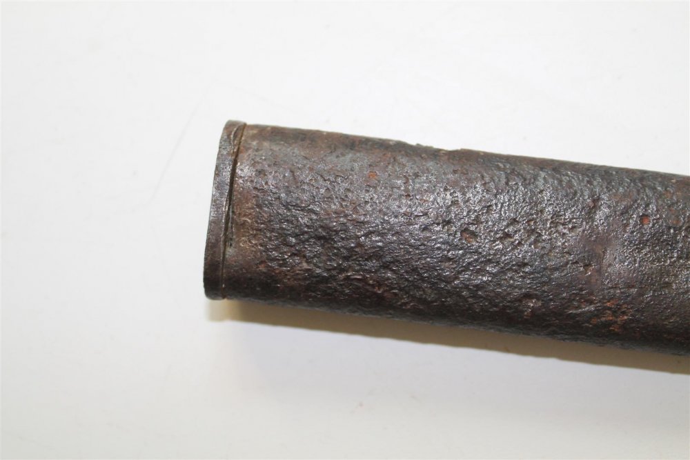

    Ножны зачистить, зашпаклевать и покрасить пойдет? В оригинале крашеные были.
    663 подобається це.

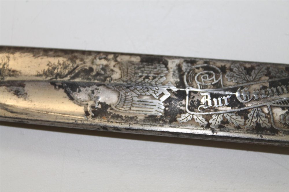

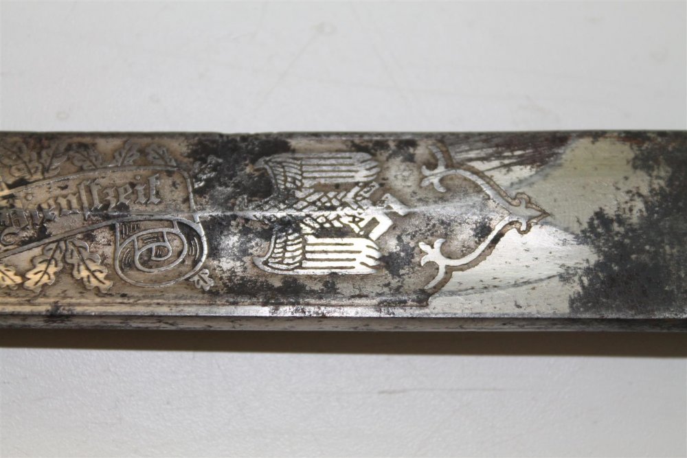

    Лезвие можно как-то оживить? Там никелировка, ее кто-то делает?

    Ножны для начала почистить до голого металла. Я бы применил электролиз. Можно шпаклевать, или лудить припоем. Доноры проскакивают в разделе по продаже ХО, за последнее время встречал несколько тем с девайсами, которые запросто смогли бы сойти за донора. По поводу лезвия. ИМХО: иногда создается впечатление, что травление выполнено по никелю, т.е. "выпуклые" участки вроде бы покрыты, а "углубления" - нет. Может это просто эффект такой, т.к. "углубления" более шершавые. В свое время у меня были пару предметов, где четко видна была легкая ржа именно в "углублениях". Это первое. Второе. Нужно учитывать, что для качественного гальванического покрытия поверхность должна быть чистой, не иметь следов коррозии. Сможете ли Вы обеспечить эту чистоту, не "зализав" при этом рисунок?
    В Вашем случае я бы поместил предмет в емкость с ВД (можно использовать целлофановый пакет для герметичности) на длительный срок, периодически для снятия "раскисшей" ржавчины использовал бы губку для посуды до получения нужного эффекта.
    Но в первую очередь, если будете менять рукоять, то конечно же разборка - В ВД замачивать только клин.

    Ну заклепки можно не расклепывать вообще - это для профессионального реставратора такое по силам, а для начинающего - 100%треснувшая щечка. Просто размешайте немного "бокситовой смолы" и смажьте заклепку. Лишнее удалите. держать будет даже лучше чем при заклепках к тому-же не будет люфтов на щечках, что при заклепывании иногда бывает. Травления на клинках производят на чистом металле, после чего протравленную поверхность покрывают патиной или чернением, а потом уже никелируют, вот и эффект шероховатости отсюда. Ржавчина хорошо размягчается керосином или как тут было написано ВД-40, после чего ее можно удалить латунной щеточкой...

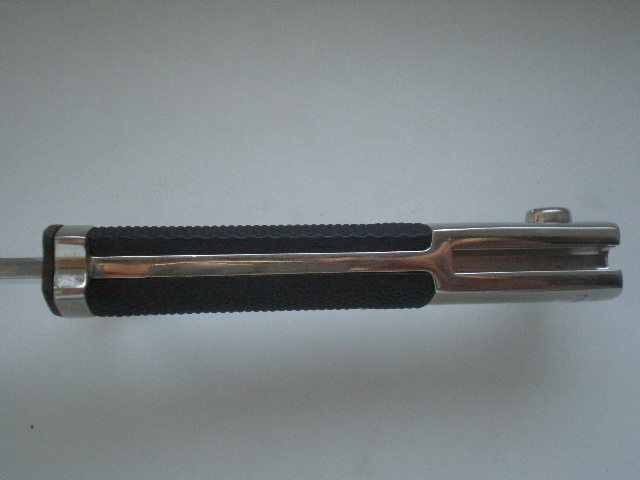

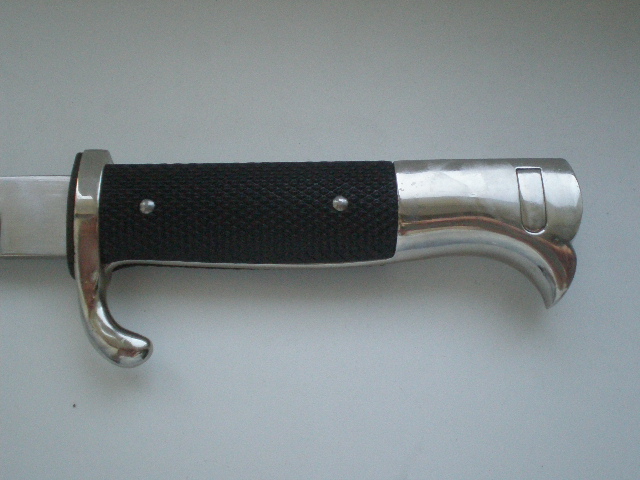

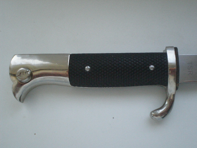

    Вот для эконом-варианта. Ручка реплики, правда качество никелевого покрытия на ней намного лучше чем на оригиналах.
    tankis, LEGIONER35, Rudolf Ritter та ще 1-му подобається це.
  15. egoiste
    egoiste Stabsfeldwebel
    555
    Одеса, Україна
    А может всетаки поискать оригинальную рукоять, клинок то хорош?!!! Я бы не спешил с репликами!

    Начните с разборки, для начала главное не повредив снять накладки. Потом снять рукоять, затем глядишь найдется донор. Хорошую реставрацию за неделю не сделаешь. А клинок красавец, лучше не трогать.

    Кстати, по снятию накладок. Демонтировать старые заклепки нужно аккуратно, т.к. можно "задеть" рифление. Можно применить два способа: высверливание и стачивание (бормашиной). Я применял второй способ. Расклеп там небольшой по плоскости, небольшим бором стачивается легко. Главное не вылезти за пределы цековки.
    По второму способу нужно пройти сначала сверлом минимального диаметра на глубину 2-3 мм (этого должно быть достаточно) и постепенно расширять сверлами большего диаметра. Для начала - аккуратно накернить, строго в центре. Диаметр самой заклепки по-моему 3 мм (точно не помню), поэтому "в глубину" сильно лезть не надо. И еще. Я бы использовал тиски и сверлил бы на станке, если нет особого навыка в сверлении дрелью. При ручном сверлении легко может "увести" сверло и редкие РОДНЫЕ накладки могут быть испорчены.

    По клинку-думаю, царапины убрать нереально полировкой, т.к. процарапано никелирование. Восстановить никель как-то можно?
  19. Rudolf Ritter
    Rudolf Ritter Stabsfeldwebel
    847
    Донецк
    Насколько знаю, никель можно положить только заново. Для этих целей старый слой удаляют, причем гальваническим способом. Технологически это проблематично выполнить (если не прав, пусть камрады меня поправят), т.к. после снятия старого покрытия, даже если не "тронется" основной металл, рисунок придется дорабатывать (точечно выводить мелкие царапины, "проявлять" то, что уже стерто и т.д.) - по сути заново травить. Можно покрытие наносить не "прорабатывая", но тогда вылезут наружу все недостатки, нанесенные временем. Ну и конечно же не в домашних условиях. ИМХО: покрытие трогать не надо.
    И полировать не надо ни в коем случае! Травление просто "залижется". Что касается клина - необходимо ЩАДЯЩЕ удалить коррозию и больше не делать ничего.

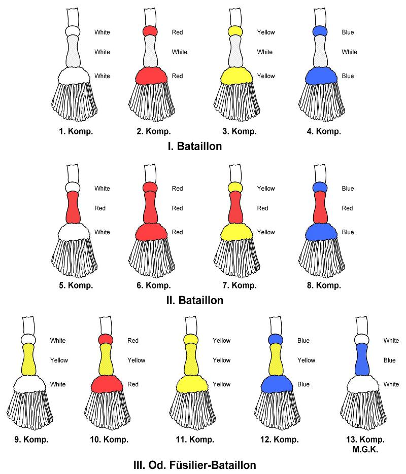

    По темлякам
