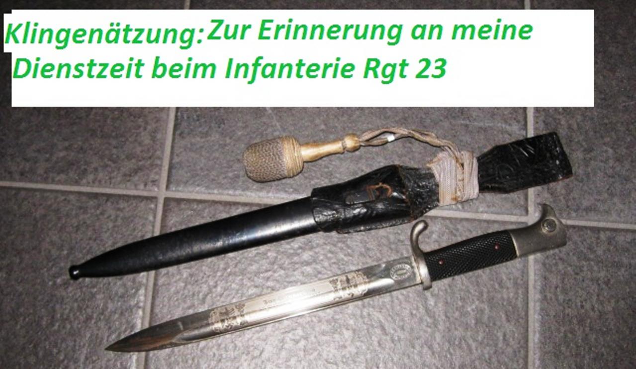

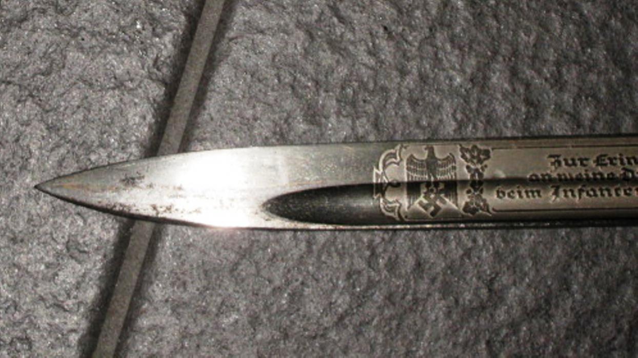

    Добрый всем вечер!
    Вот есть в продаже такой девайс с травлением, но попроще, чем в соседней теме, хотя от этого может и больше шансов на подделку.
    Предмет частый или нет, не знаю... - не ругайте за качество фото - пока только такие, запросил почётче, но если кто что поймёт по этим - уже будет что-то... может и не нужны будут другие.
    Оригинал??? Цена ?
    И, конечно, остальное...

    вроде бы неплохой, на мой взгляд не специалиста
    1 человеку нравится это.

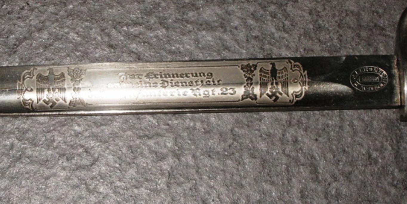

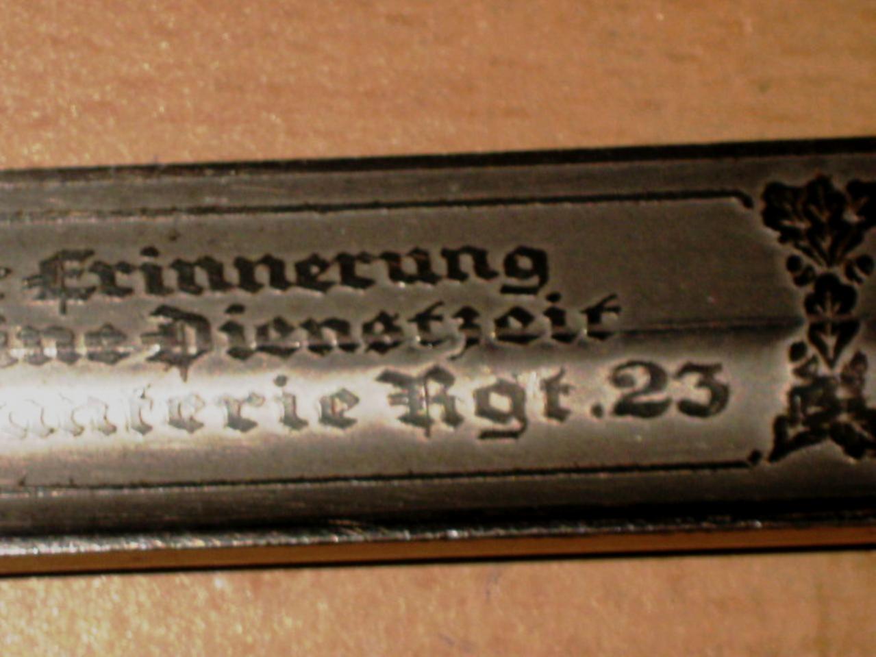

  4. Комрад подобное травление есть в каталоге данного производителя под № ES 102 но рассмотреть элементы на твоих фотках очень сложно, покачесвенней бы.
    2 пользователям это понравилось.
  5. Kollekzioner
    Kollekzioner Major
    4.621
    где-то в центре Европы
    Буду ждать других фото...
  6. Так сейчас присматриваюсь и начинаю видеть первые отличия ES 102 у Хёллера имеет четыре дубовых листа сверху по орнаменту. Исходное клише изображенное в каталоге не предусматривает указание места службы,возможно это объясняет то что на твоем клине расстановка в буквах меньше, т.к. надо было как-то уместить место службы. Это же может объяснить и отсутствие в узоре снизу слева и справа узких ленточек узора. Попробуй визуально сравнить узоры с оригиналом в магазине Тэчета вот тут http://www.vonryansexpress.com/p-edged-weapons-45-5.htm
    Или написать ему письмо, это самый верный и окончательнй фактор. Он есть в приведущем топике. Так ты будешь уверен на все сто.
    Однако, вот пусть меня ругают аксакалы форума за это камешек в огород большого специалиста но у меня уже накопилось дофига вопроса к Тэчету по его оценке оригинальности!!!Почему он не учитывае изменения элементов описанные в каталогах фирм по травлению, отсутствие целых элементов рисунка как бы типа фигня, но при этом относит к репродукциям клинок только из-за сдвинутого местоположения рисунка на клинке, когда в томже родном и всемизвесном каталоге Эйхорна видно что сюжеты "прыгают" в разные стороны по ширине клинка порой меняя ширину рамки и оставляя зазоры!Все чудесаей и чудесатей как говорила Алиса.

  9. Нет Павел у меня книги, зато есть сканы каталогов нескольких фирм, в том числе Хёллера;)Потому в своих выводах осторожничаю. И четко описываю что вижу. В книге похоже травление с местом службы?
  10. Вот тут посмотри фотки кликабельны http://www.lakesidetrader.com/pics/BA-184d.jpg
    но опять таки без места службы, возможно кто-то из ребят у кого есть Тэчет отсканит и покажет завтра.

  13. Спасибо Павел, и опять вижу различие и отсутствие элемента. Нету завитушек, идущих от листочков вверху. Кстати в оригинальном каталоге Хёллера эти ленточки вообще внизу, наверно адаптировал. Теперь дождемся четких фоток и напишем магистру Тэчету а он опять скажет, ой ребятушки, забыл включить в свое уберпособие:)

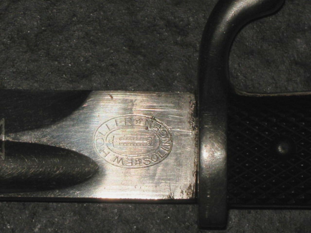

    ещё фото...
