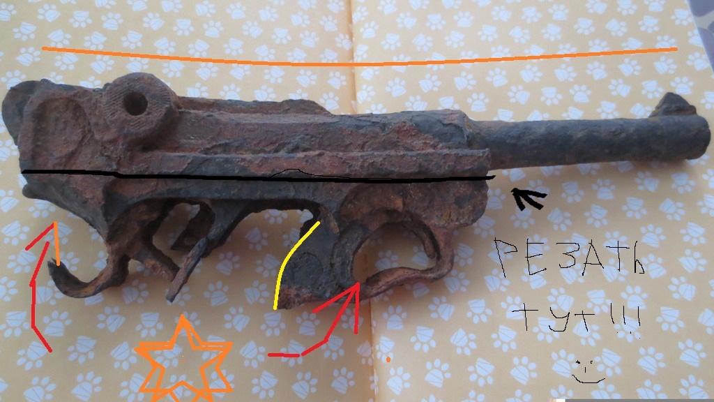

    потихоньку разбирается,снял планочку спусковую и крючок спусковой,как разбирать дальше?

    cкорее - ломается (флажок ужЕ сломалЪ):smile_11:
    Шоб дальше разобрать нужно выровнять раму и сделать ТАК, чтобы ствол двигался внутри ее.

    ну флажок прикипел намертво.иначе никак :( а затвор взводить не надо чтоб он начал двигаться?

    ...НУ!? ... флажок НЕ прикипел - он заклинен подвИжной системой (ствол сдвинут назад на 4-5 мм) и нивжысть не провернулся бы пока рама не вернулась вперед как положено...
    ...это не поможет. Его ровнять надо, чтобы подвинуть.
    Это ж люгер - не ТТ, и не наган...:D

    я проверял на другом люгере,если ствольная коробка сдвинута до упора рогами затвора,то флажок этот открывается. так что он должен открываться;) а ровнять как? прессом?

    по фото не могу сказать - ркуами помацать бы...
    если его когдато погнУло, значит можно выровнять

    Может лучше оставить как есть, а то с каждой фотографией он становиться все хуже.
    Спорить не буду, может это только мое субъективное мнение.

    Резать нахрен раму!!! от нее уже все равно ничего не осталось! в таком состоянии сложно будет разбирать!!!
    Затвор, шептало. ствол и ствольная рама можно еще спасти!!

    есть такая мысль,благодарю за совет:)

    Если сильно хочется всё у Вас получится ! Ничего рамку прикупите остальное подшаманите и ляля получится всем на заглядение!

    все равно - нужно попытаться разогнуть.

    как думаете где перепилить? чтоб не пострадал камертон

    вот так..

    вы прям хирург:D а я хотел сначала флажок запилить:beer:

    З.Ы. Если на то пошло, попробуй сначала загнуть на место то, что осталось от рукоятки.
    При этом рама должна немного распрямиться
    Да и лепесток предохранителя можно вынуть...

    Ну почему варвары? ну куда потом этот огрызок рамы?
    У меня целую. но перегнившую пополам в середине ручке еле купили.. уж больно геморно сварить ее.. а тут так и подавно!
