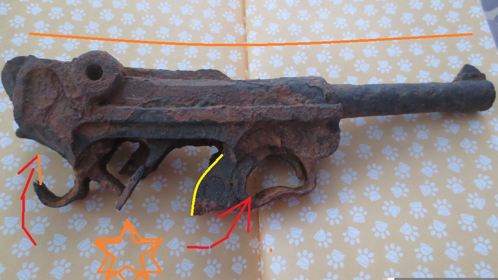

  11. mateo
    mateo Gefreiter
    125
    украина
  12. mateo
    mateo Gefreiter
    125
    украина
  13. Серж 72
    Серж 72 Stabsfeldwebel
    734
    И что из этого можно сделать?
    Пациент скорее мертв чем жив.
  14. mateo
    mateo Gefreiter
    125
    украина
    я б не стал так утверждать,посмотрим что из этого получится,металл крепкий,а вот раковины скорее всего неизбежны. такой вопрос:в электролизе не силён. имеется автозарядка с силой тока 4 и 6 ампер. подойдёт такая? и что к чему цеплять? в смысле что использовать в качестве + и -

  16. CFC
    CFC Stabsfeldwebel Клуб взаимопомощи
    4.614
    Feo-city
    mateo
    с таким видом коррози не встречался.. я бы его в уксус засунул. .если металл живой - то результат будет. .а если нет -то и долбаться нет смысла!

    А что будете с рукоятью делать?

    Слотрел - смотрел на это....
    ИМХО - не немец а советский солдат подорвался.
    Были такие саперные "заманухи" с пистолетами, под которыми мина...
    o_O
  19. mateo
    mateo Gefreiter
    125
    украина
    вряд ли. на пистолете остались остатки кобуры. значит он был в кобуре,видимо висел на поясе,ну или по вашей версии лежал под миной. но пистолет был найден на берегу реки,на котором заняли оборону немцы. наши были по другую сторону.
    Копач,ручку в идеале надо выпиливать и приваривать. докупать обойму и щёки. кстати. как пистолетную раму выровнять?
    п.с. есть ещё несколько железок,поэтому их дочищу и вместе с ними кину люгер

  22. A10A
    A10A General-leutnant
    23.983

    P.S. Для "висящего на поясе" люгера, у ЭТОГО не характерные (взрывные) првреждения
    Обратим внимание - низ рукоятки полностью отсутствует, оборванные края завернуты наружу - значит заряд ВВ находился В РУКОЯТКЕ или МАГАЗИНЕ.
    ... и далее - при том, что основная (взрывная) нагрузка была приложена со стороны (низа) рукоятки/магазина, подвижная система (стовол и рама) пистолета деформированы в ОБРАТНУЮ сторону...
    ...тем более - если в кобуре - где спрятать МИНУ в пистолет, чтобы не заметно было, даже когда он в кобуре...
  23. mateo
    mateo Gefreiter
    125
    украина
    интересная версия.которая имеет место быть. только теперь мы вряд ли узнаем как оно действительно было. немцев с этой стороны реки прогналы в течение пары дней. немцы находились под жёстким арт обстрелом из пушек и миномётов(об этом свидетельствует кол-во найденных крылаток и запчастей от них. так же много 45 гильз. бой в общем был нешуточный. и мне кажется у гансов не было времени заморачиваться с минированием пистолетов. хотя они могли это сделать перед боем. что примечательно-на наших позициях нашёл около 60 помз2. то есть наши минировали в шахматном порядке подход так.чтоб ни одна живая душа не прошла. может и немцы так заморачивались со своей стороны.хз короче
    факт в том что если б люгер был с ручком.то находка была бы в несколько раз приятнее)))

    И так очень даже ничегоооо ! :D Подробный чертеж рамки люгера лежит на Ганзе в копилке чертежей.

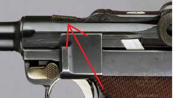

  26. A10A
    23.983
    Київ, Україна
    Указатель патрона (он же - выбрасыватель) либо спрятан (не заряжен),
    либо торчит (патрон в патроннике), слева видна гравировка "geladen"
    сто пудов - заряд ВВ сработал внутри рукоятки - потому и рама пистолета деформирована в ОБРАТНУЮ сторону...:)
