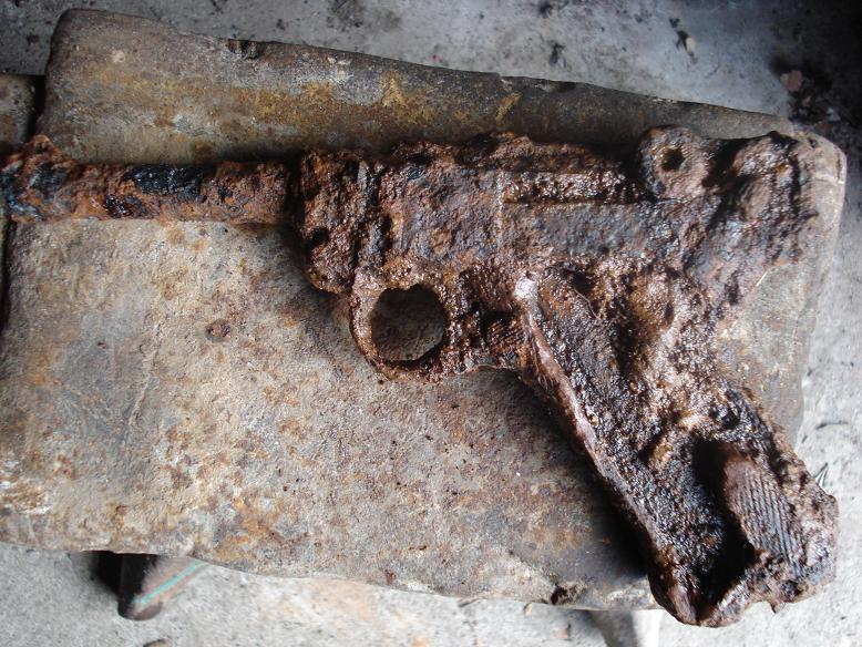

    Мне уже раза три приходилось делать П-08 приблизительно в таком состоянии и ничего приличного не получается. Всеравно видно. Советую отмочить просто в солянке, прочистить, разобрать. А из трубки аккуратно выбить патрон. Выбивай только со стороны дульного среза. Если будешь делать аккуратно, получится видовая игрушка, которую ни один эксперт не признает оружием. Можно конечно и нарастить металл, но это должен делать только спец. Занимает кучу времени и денег, но и результат соответствующий!!!

    Ответ: Парабеллум
    где же ты раньше был на счёт костра?насчёт патрона то всё заржавело так что и не высверлить!да и костёр думаю не помог бы,коррозия его сьела,особенно дуло

    Ответ: Парабеллум
    николаша,да тут уже востанавливать нечего,курок сразу отвалился,а дуло отвалится малейшим нажатием

    Ответ: Парабеллум
    Еще один совет! Если умеешь работать руками. Отмочи в кислоте, разбери. Затяни оловом и задуй красочкой! Получается вполне прилично. Сразу и не разберешь, деланный он или нет!!!!

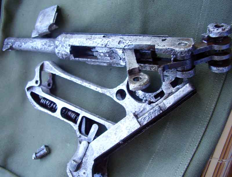

    executioner,а как насчёт корозийного металла?он же в костре разрушится при такой температуре! ну могу щас кинуть то что осталось,боюсь патрон рванёт

  18. FANAT
    FANAT Schütze
    Ответ: Парабеллум
    ну чё я могу сказать,металл после костра чистится легче,вся херня отпадает но и вместе сней все детали! дуло спрело прям,гнётся даже

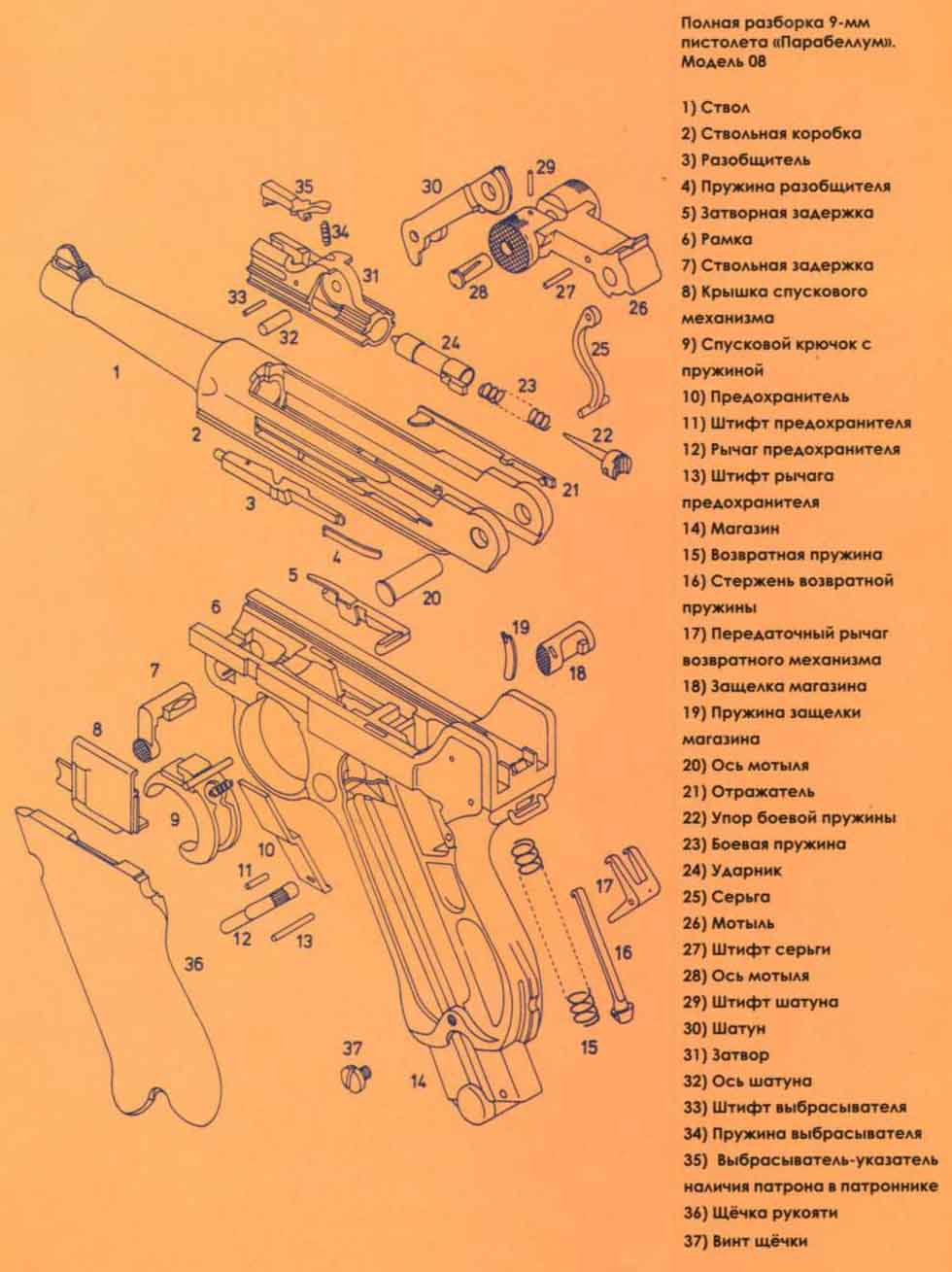

    Никого не слушай. В керосин его нах на 2 недели. Потом щетко по металлу. Молоточком затем отстучишь и зальешь WD-40 и приступай к разборке. Если ничего не получится, выбрось нах (последнее - шутка). Вот тебе схемка.
    По раскладам должно получиться вот-так.
