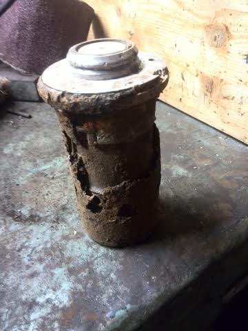

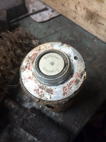

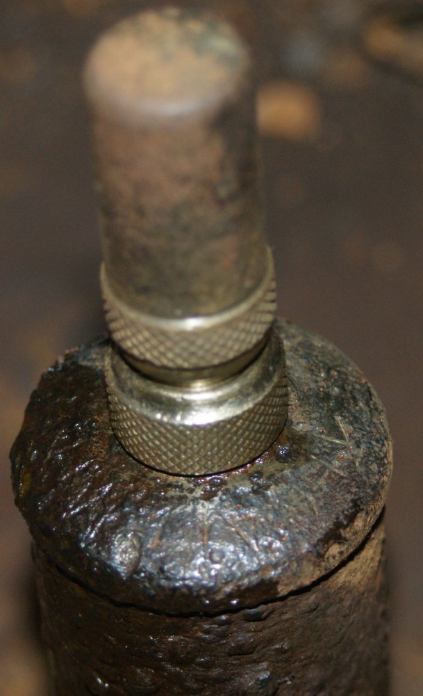

    Подскажите пожалуйста по взрывателям, опасны или нет. Большой как я понимаю электрический от 100 кг. авиабомбы, второй около 5-7 см, в длину и около 3-4 диаметром. Заранее спасибо!

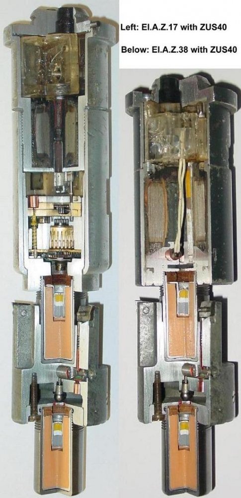

    от перекрутил как можно фото ну а низ че сам посмотриш.первое елаз типо такого. а второе мало вида не понять!

  4. Versus
    Versus Stabsgefreiter
    Beiträge:
    144
    Спасибо! Завтра сделаю фото получше.

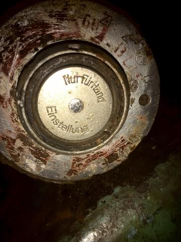

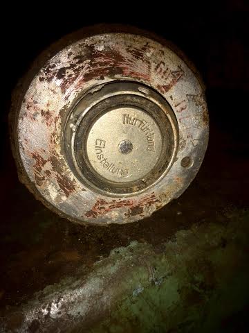

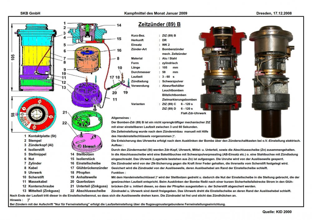

    По первому взрывателю. Электрический он то электрический, только не EL.AZ. (Elektrische Aufschlag Zunder)- электрические взрыватели ударного действия, а EL.Zt.Z. (Elektrische Zeit Zunder) - электрические взрыватели дистанционного действия. Конкретно - EL.Zt.Z.89b. Вот Вам схема и ссылка http://reibert.info/threads/ot-texniki.418392/ (читать внимательно предпоследний пост) в помощь. Цвет при "жизни" был красный. Применялся в кассетах.

  6. Versus
    Beiträge:
    144
    Извиняюсь за задержку, вот новые фотки
