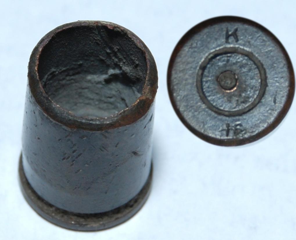

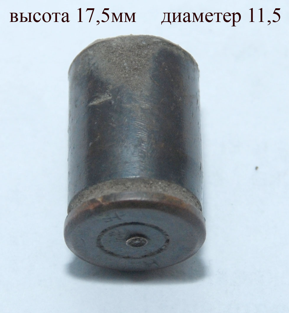

    Покажіть дульце другої гільзи та клеймо - схоже на обрізану гільзу.

    или на .45 АСР

    Rusland
    .45 = 11,43 следовательно не оно... мне видится тоже обрезанная гильза, возможно Арисака... но не уверен.

    может и обрезанная но как то странно.

    Це 100% обрізана 6,5мм Арісака.
    Схоже, що шляхом обрізання гвинтівкової гільзи робили револьверний патрон (бойовий чи "пугач")...

    Арисака, обрезанная под револьвер .44 Webley ...:(
    странно обрезанная потму что "раздельное заряжание" - пуля вперед, гильза с прокладкой (внутренний диаметр ЭТОЙ гильзы не совпадает с калибром пули)...
    З.Ы. Накол капсюля таки похож на револьверный.(ИМХО)

    Цю "дивність" можна віднести до: а) патрон був холостим, б) куля мала грибкоподібну форму, тобто верхня частина є товщою за ту, що знаходиться у гільзі (для саморобки - цілком допустимо), в)роздільне спорядження - хоча для револьвера це диявольський гемор.

    А. Не холостий - тиск в гільзі був ДОСТАТНІЙ, щоб видавити капсуля на казенну поверхню рами револьвера, та ба, навіть утврити "півмісяць" під бойкОм...
    Б. Грибоподібна куля - не менший геморой, ніж роздільне заряджання...
    (Як на мене - куля була сферична. Край гільзи загнУтий нерівно. Та Й навіщо ТАК гнути гільзу, якщо куля грибоподібна. Скоріше всього - так зроблено, щоб трималась прокладка\пиж. ІМНО - витвір мисливсця міжвоенного періоду).
    В. А Якщо нема чим (рідним) стріляти???...

    А. Про тиск згоден, хоча хз, як там могло бути запижовано той набій.
    Б. Грибоподібна куля за умови неспівпадіння діяметру гільзи та калібру зброї - майже єдиний реальний вихід. Тобто кулі відливається штатного діяметру (припустимо, .44 - .442), а фіксується у гільзі лише за умови певного обтискання та зменшення її діяметру.
    Пошукаю фото такого зразка.
    Щодо мисливця - а нафіга йому револьвер під .442 Веблей? Для самооборони?
    В. Якщо нема - то й не на такі викрутаси спромогалися. Всяке бачили...

    Як запижовано - не має значення, головне - масса снаряду (в данному вип. - кулі) і коєф. тертя по нарізах.
    Птрання залишається - нафіга вальцювати край гільзи, якщо там і так гриб ?
    І як (чим) можна так акуратно (ззовні) обтиснути досить товстостінну (в тому місці) гільзу, якщо куля ужЕ в ній стирчить ? ? ?
    Не в тому сенсі - споряджав набій мисливець..
