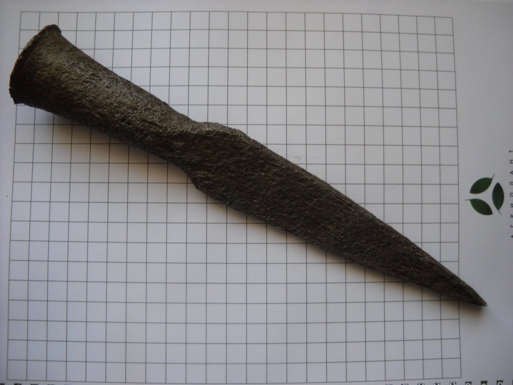

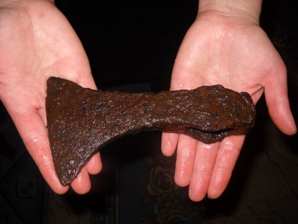

    Доброго времени суток!
    Интерисует правильно ли разобрались с назначением данных железяк.
    1 нож весит 60г. 2 - 178г. Не знаю зачем эти данные (можете пояснить?), но часто на форумах встречал такой вопрос.
    С ними нашлись еще пара непонятных вещиц - забыл забрать домой, привезу сфоткаю..
    Ваше мнение стоит восстановить?
    Применимость (хотябы нижнего)?
    И если стоит восстановить, то как: до металла и новую ручку (состаренную) или консервация (с предварительной очисткой)?
    P.S.:Поселение в тех местах исчезло в конце 17в., дорога была тупиковая, так что возможно предметы из того времени.

    Вещь не сильно редкая чтобы с ней возиться. Если только ради эксперимента. Консервировать такие вещи не желательно. Это может привести к большему разрушению того что осталось. Так как металл напитался в земле окислами и они сейчас должны из него выходить. Если нож консервировать, то у влаги не будет пути выхода. Самое оптимальное оставить все как есть, ну можно только помыть. По желанию почистить латунной щеткой, она помягче. Восстанавливают такие вещи вымачиванием в дистилированной воде и постоянной чисткой металлической щеткой. Вода выводит из пор металла все, что там накопилось. Это может быть по времени до нескольких месяцев. Если бросить в кислоту, то эфект будет, как будто короед погулял.
