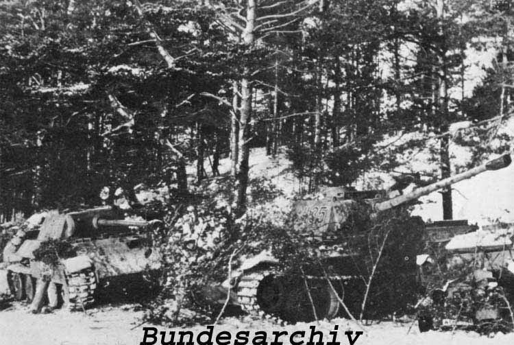

    Нашел только одну.

    Не похоже чтобы они были без двигателей...

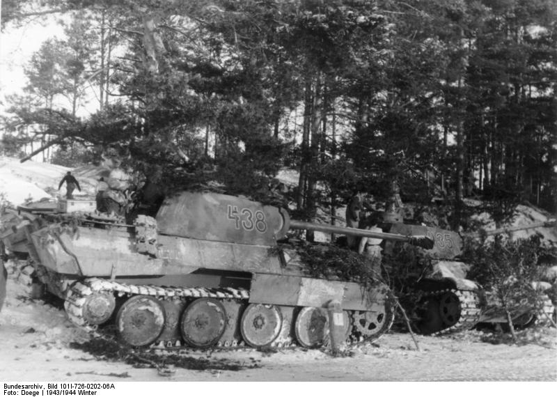

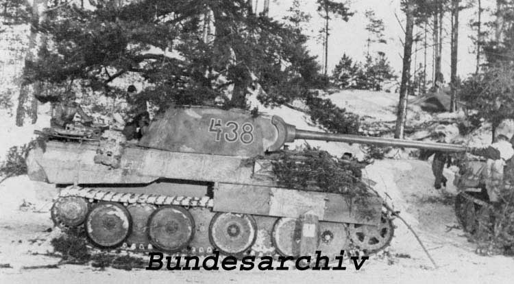

    нет, фото действительно ценное. но никакой ясности, к сожалению, не вносит. по этим двум фоткам нельзя сделать вывод ни про часть, ни про место съемок. (даже на время ссылаться не стоит. даты БА иногда хромают). но Блок каким-то образом зачислил их в конкретную часть и определил место действий. вопрос: как?
    за фото спасибо. найдете еще - кидайте. а доверие автору - это хорошо, но здоровый скептицизм должен присутствовать.

    1. источником информации про арденны оказался журнал Squadron Signal - Armor No11 - Panther in Action страница 14. адекватность подписей оставляет желать лучшего. еще снег во время стражи на рейне пошел, на вскидку, спустя неделю. то есть заснеженные пейзажи можно было снять только в ходе дальнейших боевых действий в секторе. и еще данная модификация нехарактерна для этого периода. все бывает, но сразу две не штабные машины вместе. все это в купе наталкивает на мысль, что это совсем не арденнские леса. но отсюда никак не следует, что это Ленинград.
    2. нашлась и последняя затерянная фотка. ее источник не найден пока.
    обе фотки вроде как из БА, но номеров нету, проверить сложно :(
    опять подчеркиваю: гадать сектор, время и часть - это в журнал изотерики, извольте, а не на исторический форум. тут нужны хладнокровные четкие доводы.
