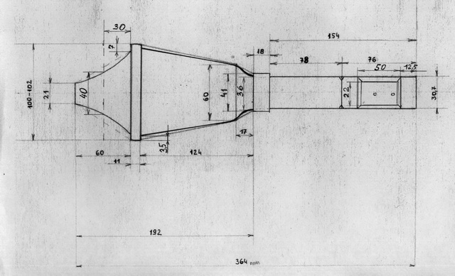

    Уважаемые камрады, хотелось бы узнать размеры прицельной планки, на каком расстоянии от начало ствола она находится, чертеж планки, и длину ствола Панцерфауст 30 большой

  3. Kolya MP - 39
    Kolya MP - 39 Feldwebel
    218
    думаю це може якось допоможе
  4. копатель53
    копатель53 Stabsgefreiter
    243
    Огромное спасибо, хоть кто то помог, а чертеж случаем не панцерфауста кляйн?

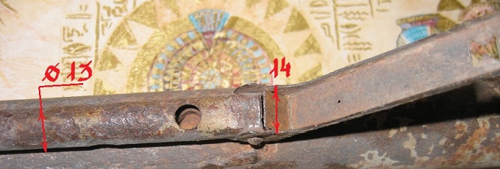

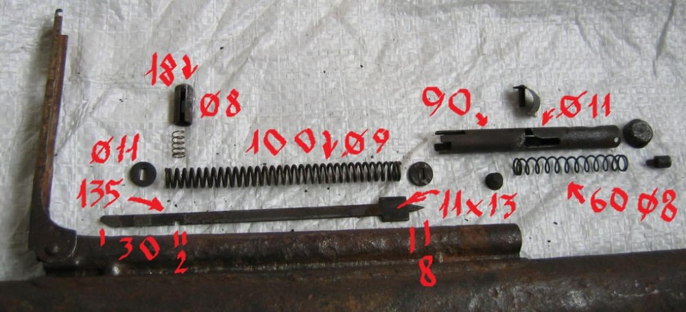

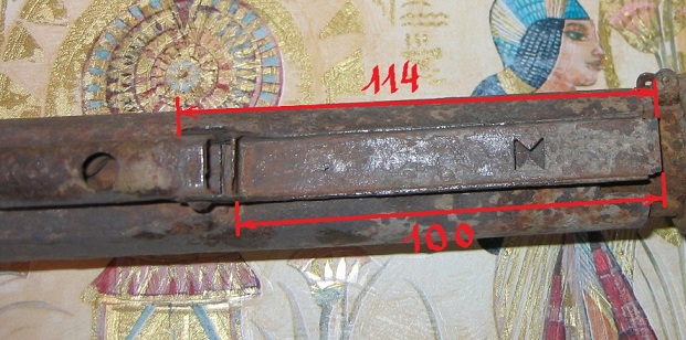

    И еще хотелось бы увидеть снимки двух концов панцерфауста 30
  6. alex-kv
    alex-kv Stabsfeldwebel
    29
    977
    УКРАЇНА
    Да, это размеры КЛЯНа. У 30-ки большой прицельная планка чуть длиннее, т.е. общая её длина составит 180мм(у КЛЯНа общ. 111-112мм). Если надо фото труб, загляните в мой альбом WW2 http://reibert.info/useralbums/ww2.6449/view , а в принципе посадочные место для скобы оно такое же как и у КЛЯНа.
