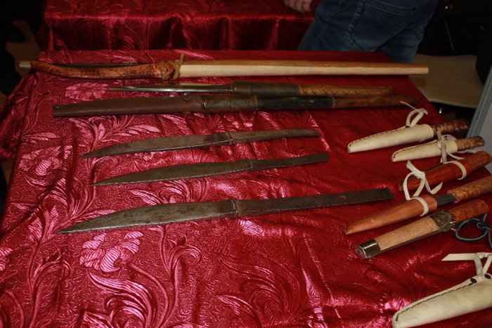

    Вітаю шановних ножеманів! До кінця зими ще далеко, зайнятися нічим, візу ще не дали))) тому цікаві думки лізуть до голови.
    Зараз пішла мода на якутські ножі. Кують їх, хвалять, продають. А чому,власне,не розвинути тему північних ножів? Наприклад,у тих же якутів крім малого ножа ("хотокоон") були ще довгі ножі на дворучному руків"ї -"батийа" і взагалі алебардоподібні "батас".
    Батийа, у евенків "пальмА"- ніж з лезом 30-40 сантиметрів, з рукояткою від 40 до 150 см, ніж,мачете,сокира і рогатина в одному флаконі. Хтось пробував зробити таке чудо? Може, хто користувався-то поділіться враженнями. Щось закортіло такого, монументального собі завести (тільки не треба всує поминати небіжчика Фройда). Колдстілівський "Бушмен" того ефекту не дає-навіть на дворучній рукоятці він якийсь легкуватий, шклявий, на довгому ратовищі взагалі не те.
    Фото аутентичних пальм\батийа.
