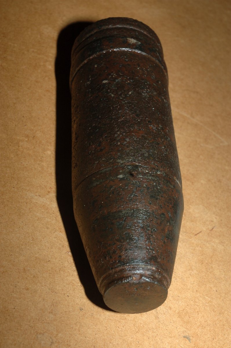

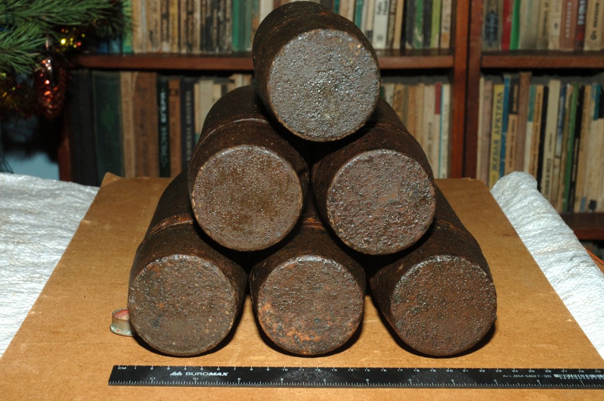

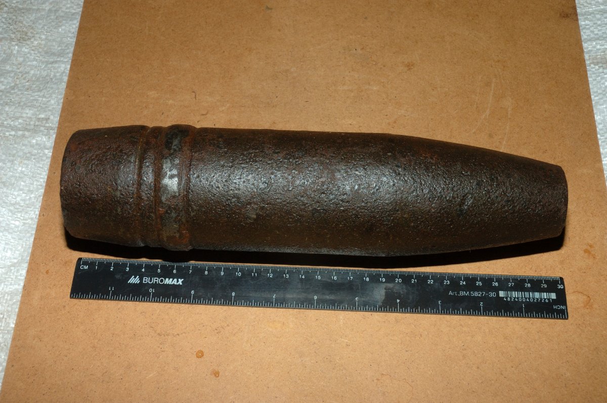

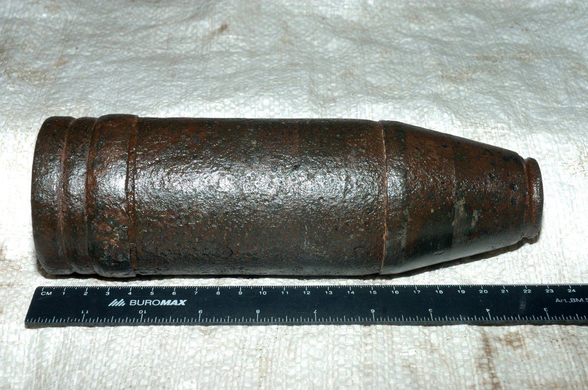

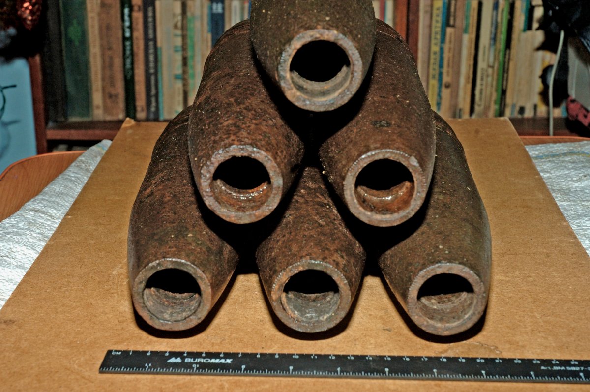

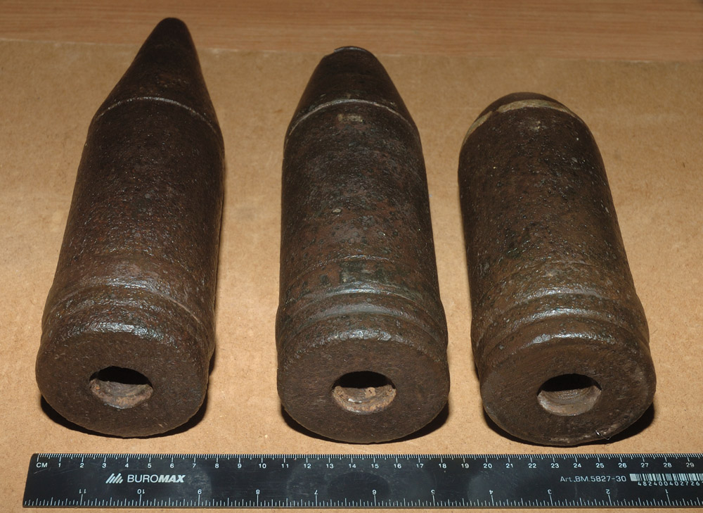

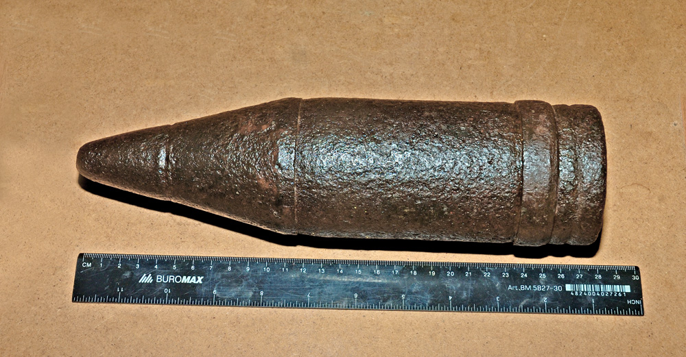

    Неожиданно, в одной балке наскочили на сапёрной сброс.
    В куче были болванки ОФ и пара штук БР.
    Попытка разобраться к каким орудиям они шли однозначного результата не дала.
    Склоняюсь к мысли что это боеприпасы к Pak 40.
    Подправьте, если я не прав.
    Диаметр по корпусу - 75 мм, по пояску -77 мм

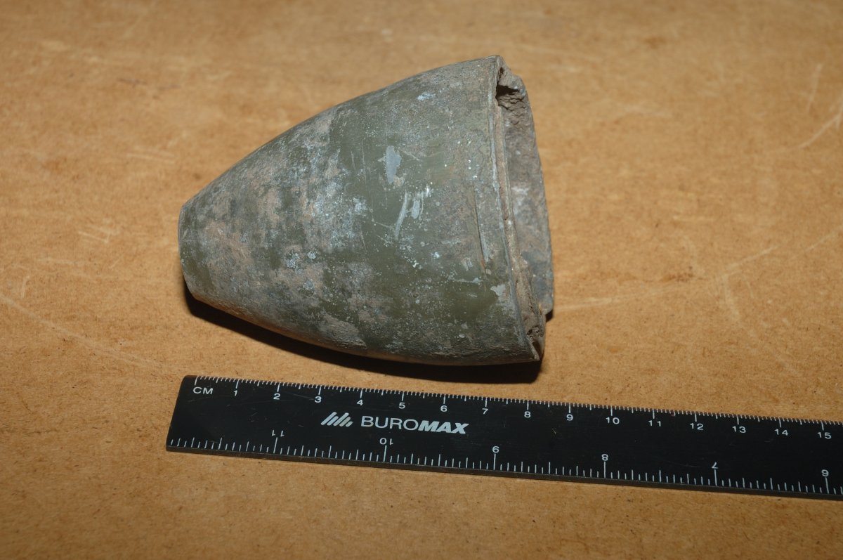

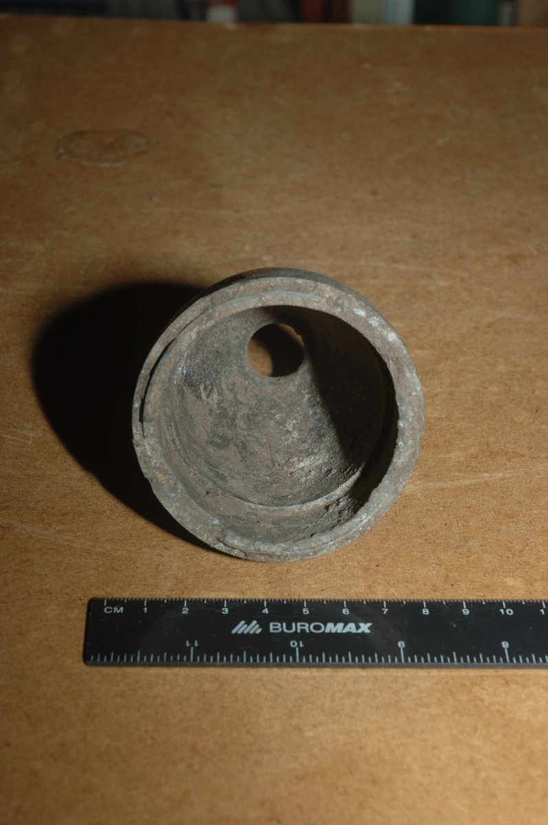

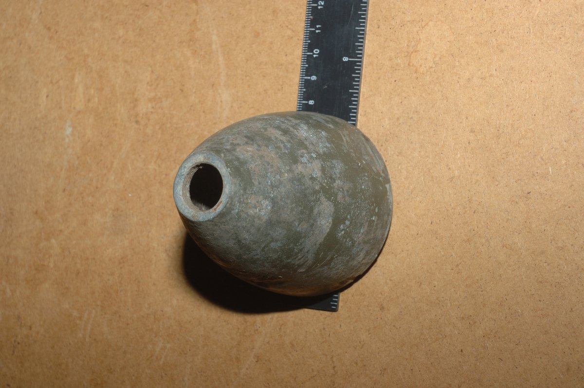

    В качестве бонуса, попался вот такой колпак. Предполагаю, что от снаряда легкого полевого орудия 7,5 см. Большой диаметр снаружи - 74 мм, длина -86 мм, меньший диаметр 16,5 мм

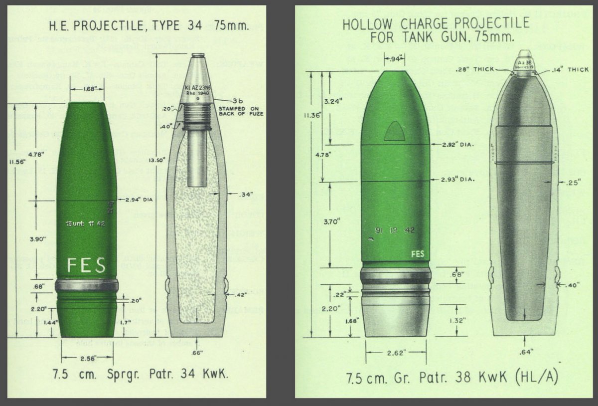

    Ну бронебой однозначно не к 7.62cm Pak36. У бронебоя, шедшего к советской трофейной "обновленной" противотанковой пушке, бронебойный накнечник имел другую форму. Да и длиннее он был. На чертеже ниже это видно. По осколочной гранате и головной части кумулятива без маркировок и гильзы сказать сейчас вряд ли что можно конкретно. Могли и к 7,5 cm Pak. 40 быть, а могли, как и бронебой что на Ваших фото, и к танковой пушке 7,5cm Kw.K.40 или Stu.K.40 идти. На фото нижи весь спектр снарядов к ним.
    P/S "7.62cm Pak-36(r) есть Ф-22 с родной каморой под обычный советский короткий выстрел обр.1900. Но как такового наименования 7.62cm Pak-36(r) немцы не использовали, а писали F.K.296(r)" C00Lib1N

    Спасибо, Дервиш!
    Гильза, которую мы выкопали рядом, была, примерно 72 см. Сейчас нет под рукой, что бы измерить точно.
    В балке располагались позиции немецких артиллеристов. Танки здесь участие не принимали, так, что скорее всего, снаряды к противотанковому орудию.
    Бронебой - точно соответствует рисунку справа.
    ОФ - имеют длину 293 мм, что соответствует длине 11.56" - рисунок слева.
    Выходит эти ММГ к орудию PaK 40?
    Я, правильно мыслю?
  5. Дервиш
    Дервиш General-major
    5.429
    Добрый день. Ну раз танки отметаются....То остается 7,5cm Pak 40 с гильзой 75x710R.

    Всё стало на свои места и можно подписывать этикетку для музея! С гильзой будем разбираться чуть позже. Думаю, она к этим снарядам. Кстати, интересно, куда сапёры побросали остальные гильзы. Может, где то лежат там поблизости. Попробуем поискать.

    ...а англичанине пИшут этот патрон вот так : 75 x 714R (PaK 40 AT)

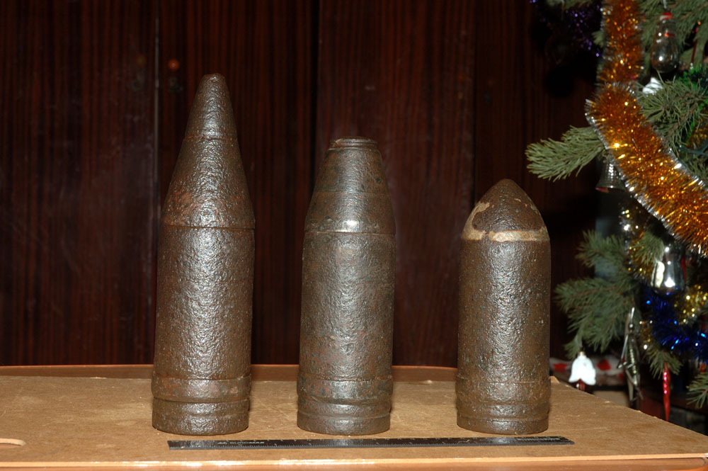

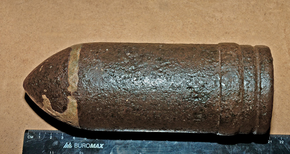

    Мы продолжили поиски сапёрного сброса на месте артиллерийской позиции орудия 7,5 см PaK 40.
    Нашлись ещё два образца противотанкового снаряда. Теперь этот снаряд представлен в трёх ипостасях:полный, без верхнего баллистического колпачка и совсем "голый", полностью без баллистического колпачка.
    Дервиш, если вам нужны снимки этого снаряда могу сбросить вам исходники. Вы помогаете людям с определением разных ВОПов, может, вам пригодиться.
