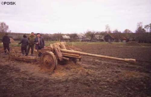

    Вот нашел. Но пишут, что 36-я: http://poisk-by.ucoz.ru/photo/tekhnika_najdennaja_na_territorii_belarusi/artilerija/pak_36_r/22-0-52

    Не видел этого фото (то что в ссылке) в сети. Жаль, что нынче крашена она в стандартный советксий цвет 4БО, а не в фельдграу.

    Да фото были ,ф-22,немецкая" ,в грязи,ржавая,с огорода и окрас немецкий.Одно время интересовался вопросом захваченных пушек,в частности Ф-22.В начале были захваченны 2,500 орудий,и так и пошла история
    Наши танкисты вспоминали с горечью ,из оврага ударила "Гадюка" по танку,так они называли нашу пушку в руках врага.На конец 42 года она была самым мощным ПТО.Колола наши 34 ,похлеще пак-40(снаряд мощней).
    Были три модификации Ф-22 в руках противника,первая под наш снаряд,остальные под размер ПАК-40,гильза
    одна ,калибр различается((75-76),вес бронебойной болванки тоже 6,8 кг(пак-40) и(пак-36r) 7,4кг.Были переделанны щиты и система наведения ствола,расточен казенник под большую гильзу.Да много описанно везде.
    Мораль.. "Нашим салом по сусалам" Снаряд с ПАК-36(r) длинной 1м и 7 см. Наши так до конца войны не смогли сделать подобное.

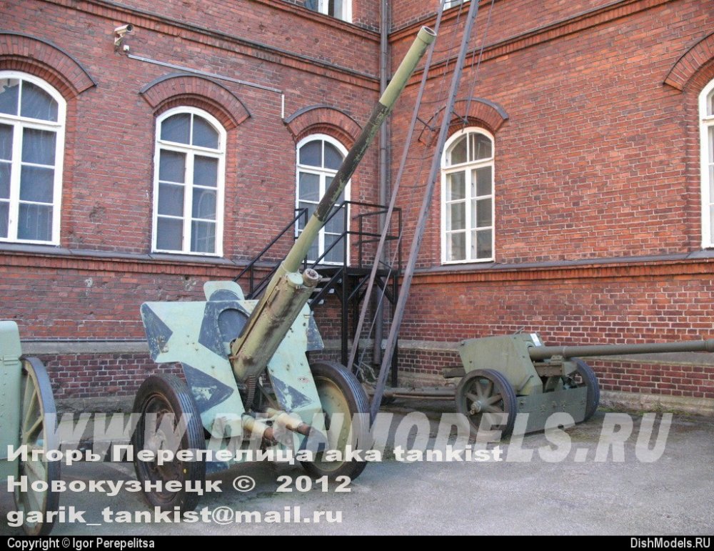

    http://www.dishmodels.ru/wshow.htm?p=2555
    http://www.dishmodels.ru/wshow.htm?p=1230
    И что - подобное или нет?;)
    P.S. Под последней ссылкой (на форуме) есть РАК 36, но здесь открывается как Ф-22.
    Найдите страницу 21 по артилерии и там будет РАК.

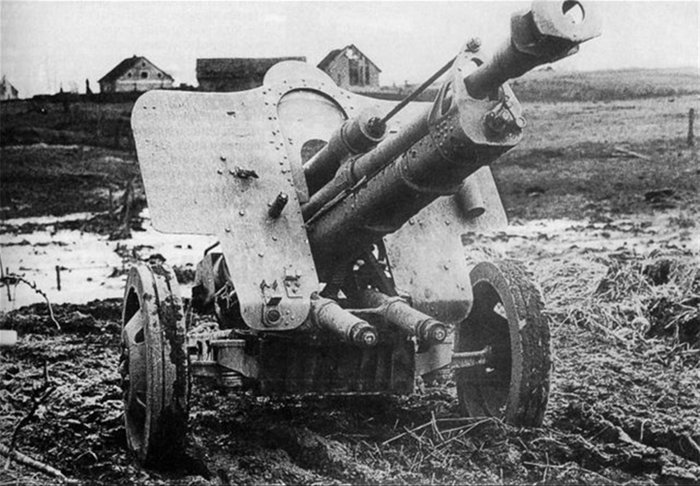

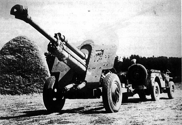

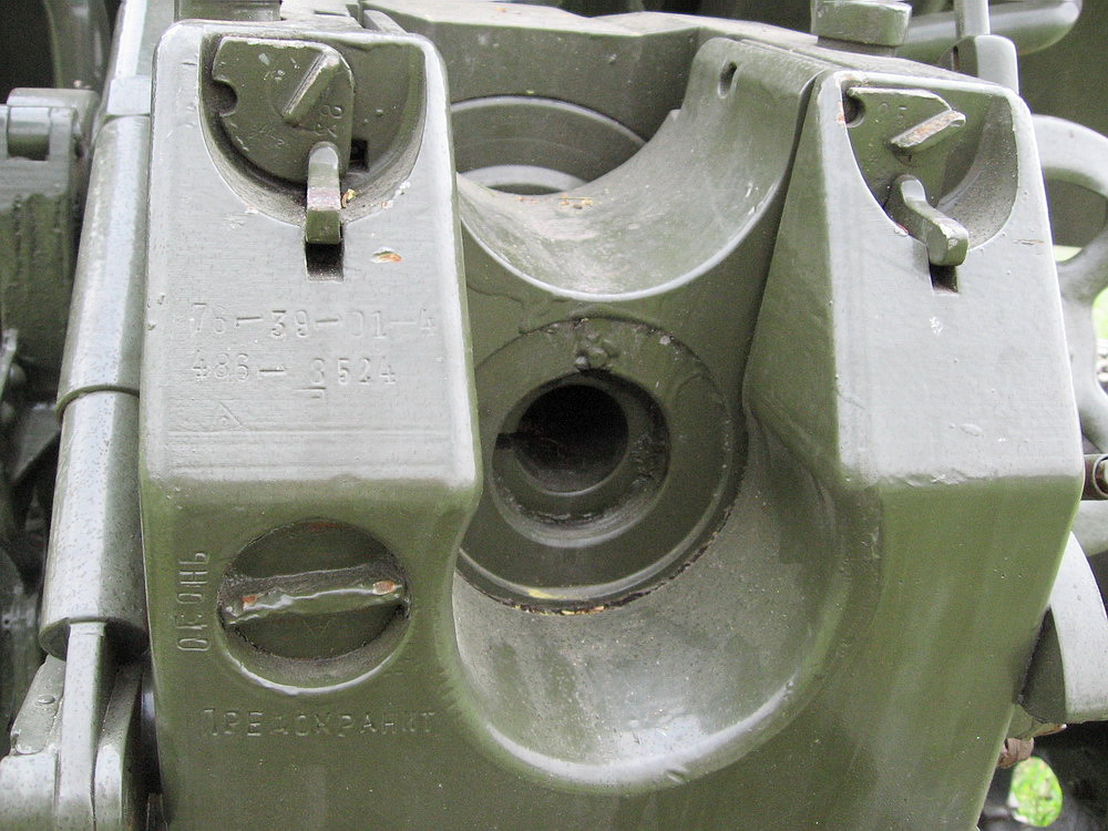

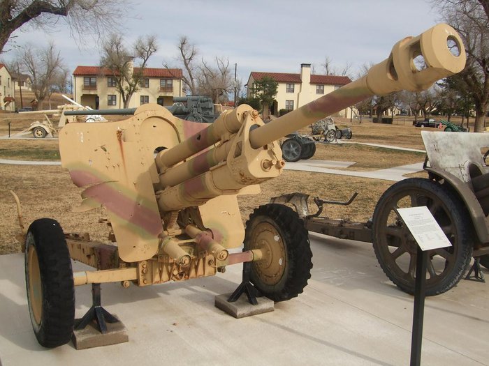

    Увожаемые комрады, Обротите внимание на Тему, мы собираем PAK-39( г ), а не PAK-36, для тех кто не знает, PAK-39 ( r ) это прототип УСВ-1, a PAK-36 это прототип Ф-22, ниже сброшу фото, и еще у так называемого Ф-22 два нижних компенсатора, а у УСВ-1 два, сверху и снизу. Обротите внимание на фото. Усв1.jpg -Это УСВ-1, 311768452.jpg -это пак 36, w02555_6720504.jpg -это Ф-22, Pak39(r).jpg -а это ПАК-39 (г) который мы уже почти собрали. Оброщайте пожалуйсто внимание на тему которую вы просматриваете. Испытываем потребность в клиновом затворе Svh0g.jpg
    С Ув.

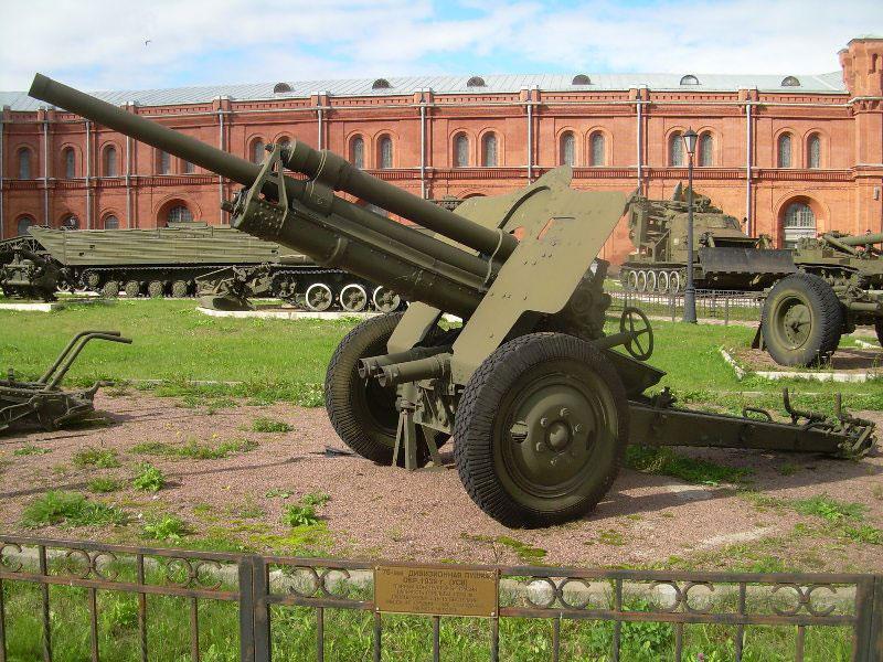

    Вот
