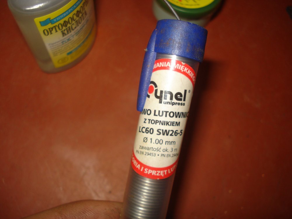

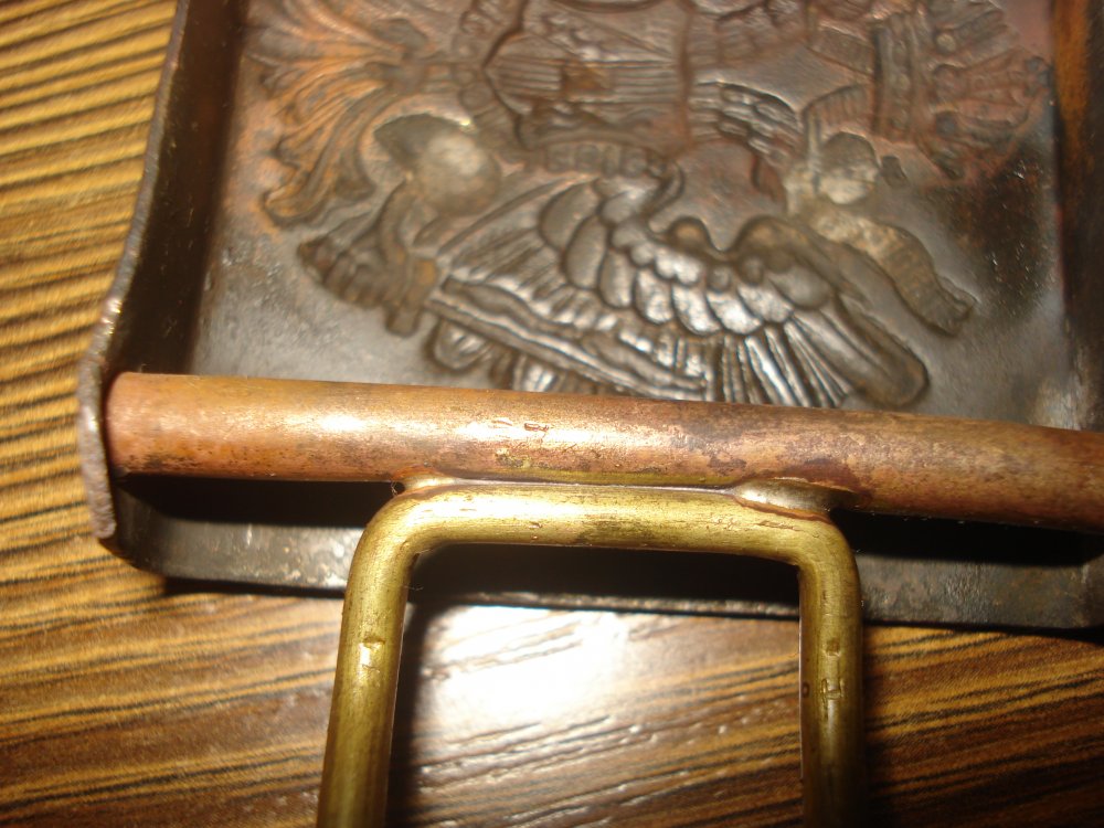

    Привіт камради. Допоможіть порадою. Вже ніби і обладнання є яке потрібно і форуми прочитані про пайку та всеодно не виходить. Пробую припаяти вусики до пряжки австрійської, припой не розтікається а котиться шариком. Пробував із двома флюсами. Один із невідомим складом (пише активний) та ортофосфорна кислота. Послідовність дій така:
    - зачистка
    - прогрів
    - змазка флюсом
    - прикладання припою (ПОС 60) двох виробників пробував. плавиться не від вогню а від тепла вилки
    - котиться шариками припой
    - куча матюків

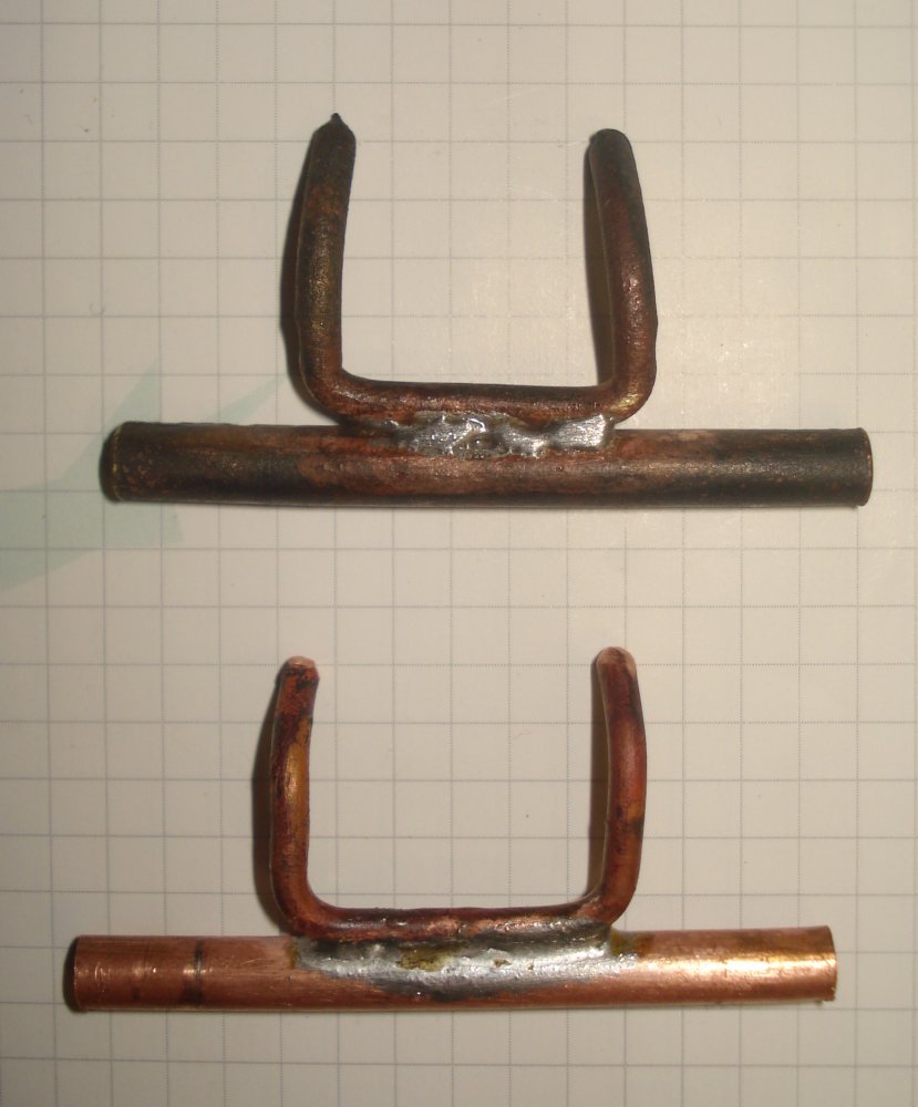

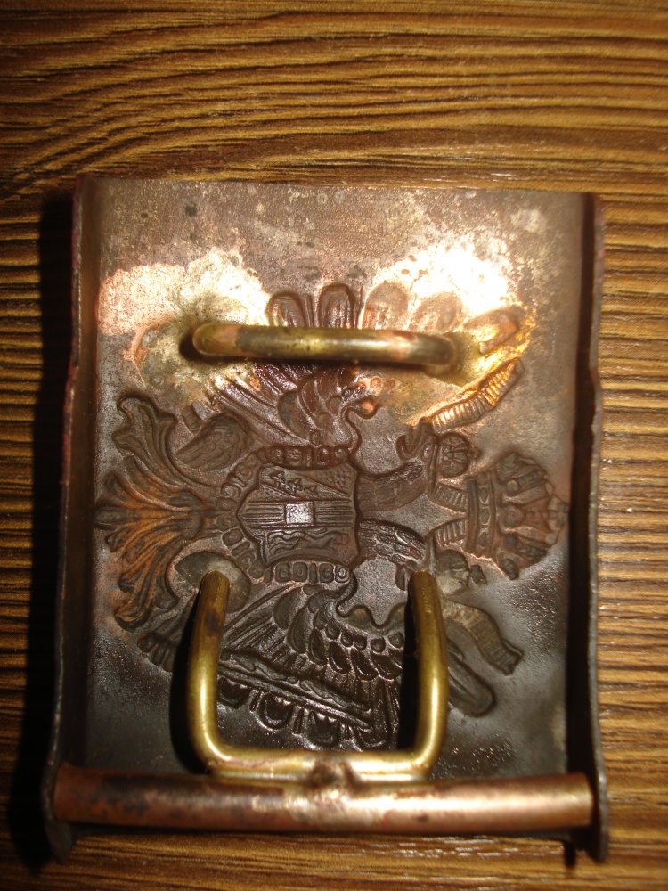

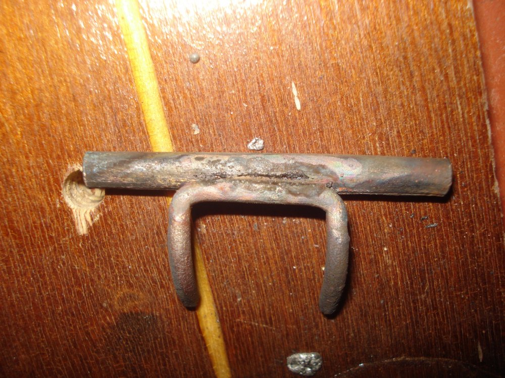

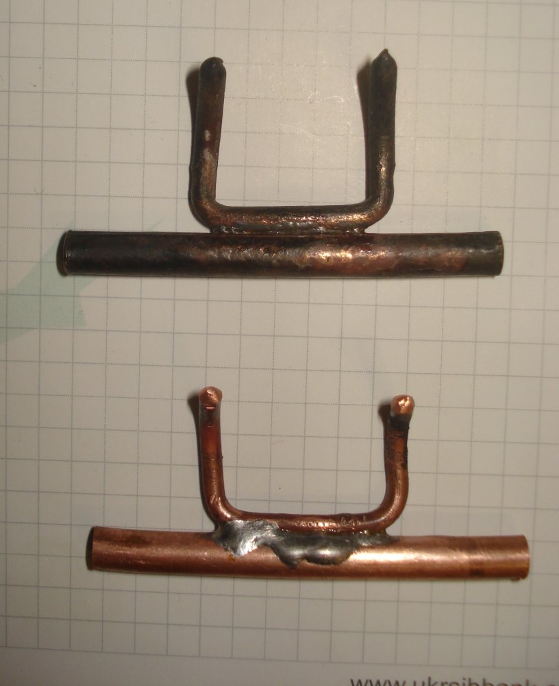

    Ще раз хочу Вам подякувати. В мене вийшло з першого разу після ваших порад.
    Ось спаяв вилку оригінальну, а також попробував зробити копію.
    Можливо хтось підкаже як можна зістарити копію.

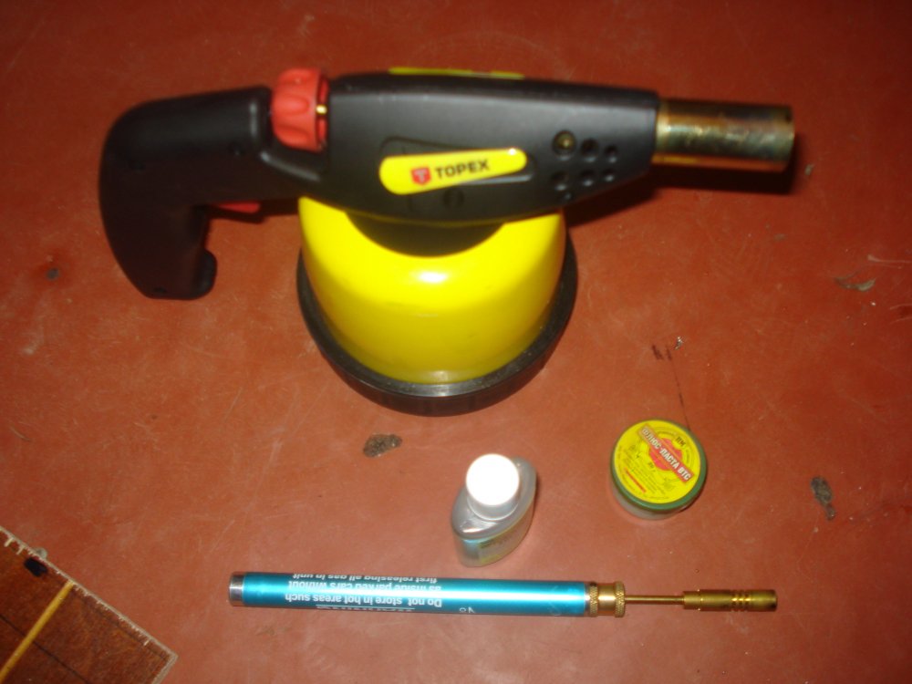

    ИМХО - ПОС (припой оловянно-свинцовый) для пайки электроники, электрики и реставрации для полки - прицепить и не использовать по назначению. Для крепкого и надежного соединения пайкой латунных и медных изделий - ПСР45 - на основе серебра (схамячить и напопрошайничать можно у кондиционерщиков - они трубки им пояють). У ПСР45 самая низкая температура плавления (из серебрянных) (тут могу ошибаться) опытные люди делают припои самостоятельно - в нете есть рецепты на основе советских полтинников. Я хотел прягами императорскими побаловаться - ворота и зацепы попоять-пореставрировать - если бы знал все подводные камни - подумал бы два раза. Даже дремель 2000 купил (газовый паяльник - 50 бачей). И припой мне достали и буру купил - только немного --- как Виктор Михайлович Полесов - слесарь интеллигент со средним образованием - " к воротам охладел" ))))))) (по дремелю думаю - не прогреет он бляху, зацеп или ворота и припой - больно тонкое пламя -возможно нужно было взять горелку на баллон...) - даже тему самодельных водородных горелок рассмотрел - очень интересно...вот...

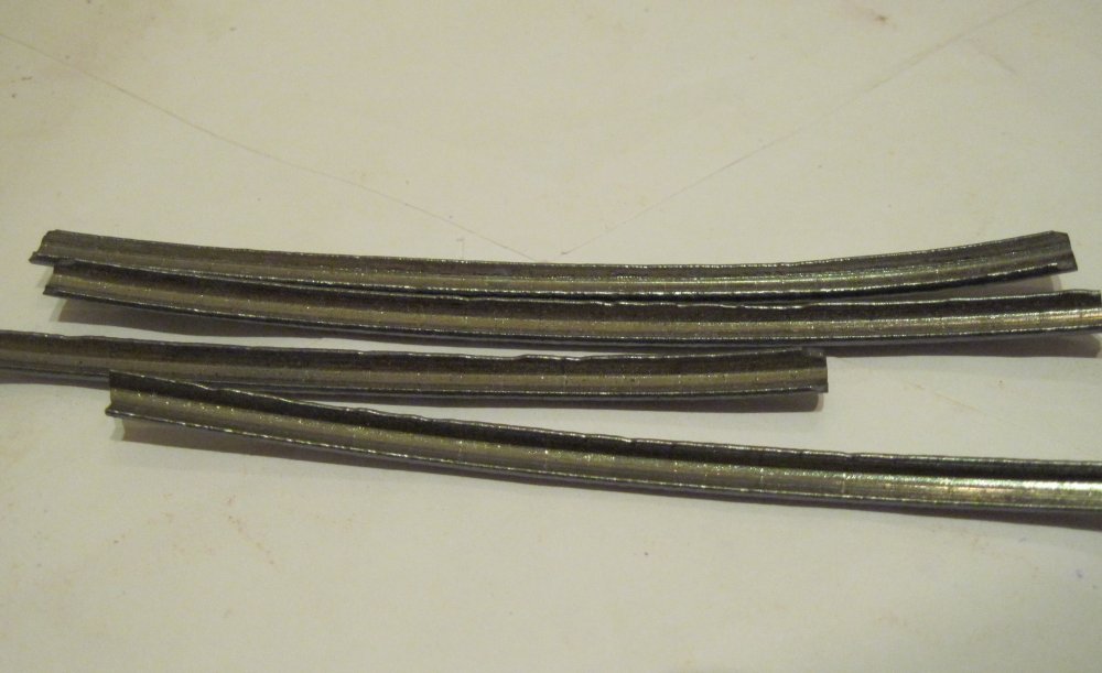

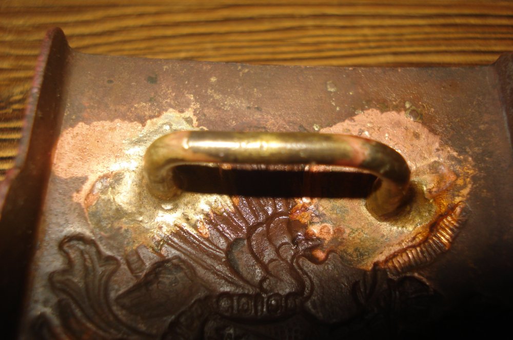

    Оживлю тему. Ось перші проби пайки твердим припоєм (не срібний), купленим у відділі кондиціонерів. Припой із флюсом в середині. Марки не знаю. Паяється нормально єдине що трохи не подобається це те що метал міняє колір у місці контакту з флюсом.

    зачем использовать такой дорогой припой?если есть универсальный припой+бура.

    если хотите аккуратную пайку,то в следующий раз,с флюсом будьте аккуратнее))))припой ложится так,как нанесли флюс.
