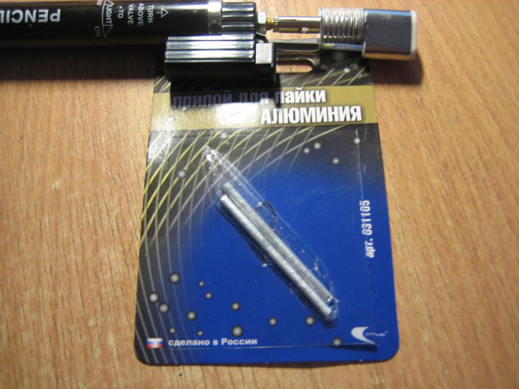

    Я паял трещины на обруче подшлемника М-35.Использовал газовую горелку-карандаш и вот такой припой.

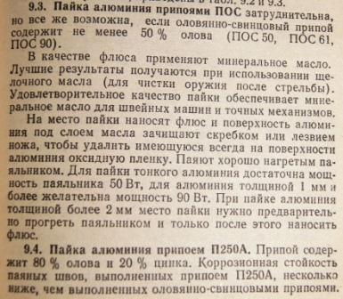

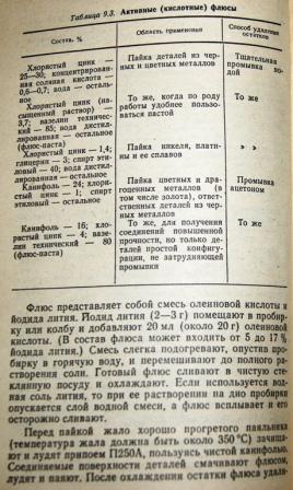

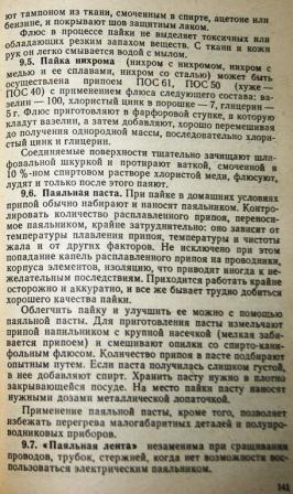

    Взято из книги "Практические советы мастеру-любителю" - электроника, электротехника, материалы и их обработка. Ленинград 1988 г. О.Г. Верховцев, К.П.Лютов. Хорошая книга всем рекомендую. Прилагаю фото страниц по теме.
