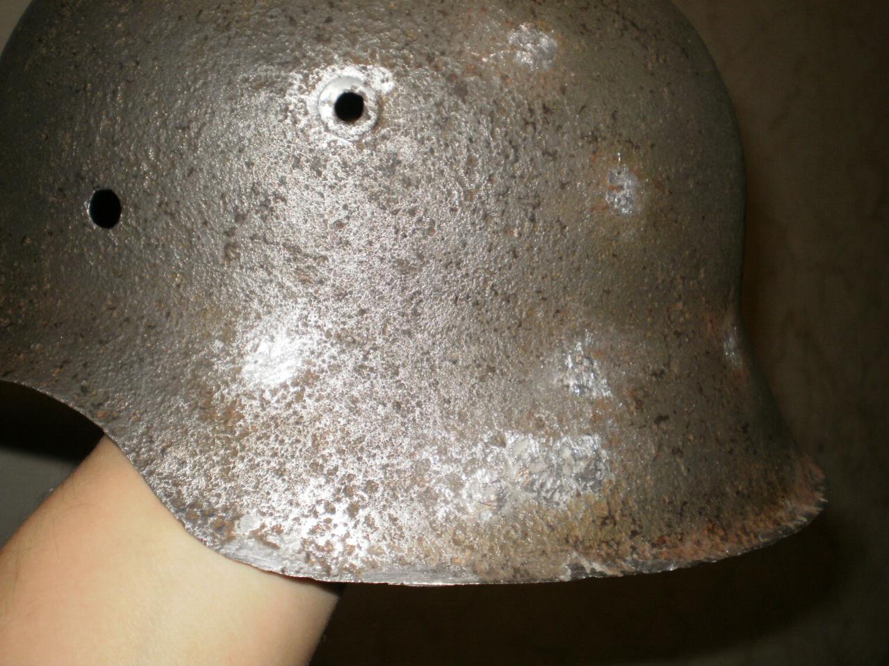

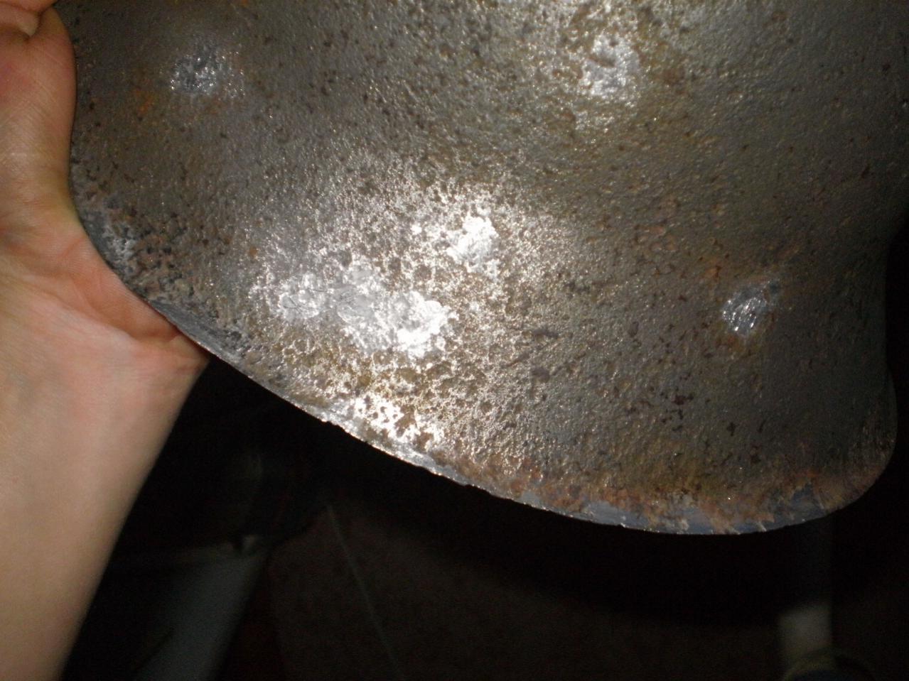

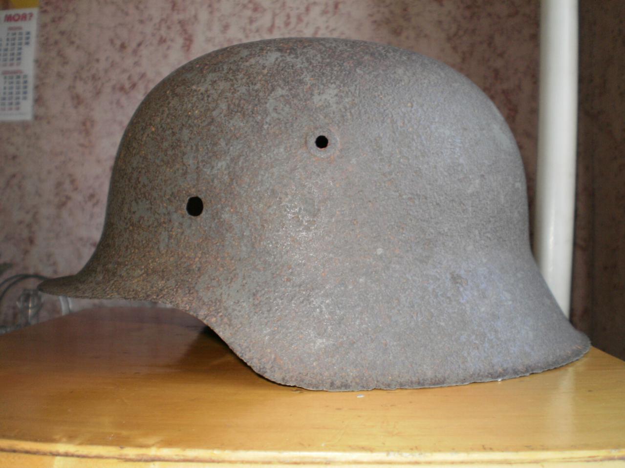

    Привет камрады! вот впервый раз в руках паяльник подержал! под руководством Mr.Jonson,буду продолжать,процес понравился, подскажите что лучше припой или олово,или ето один состав? заранее благодарен!с ув.

  3. shurup-ss
    shurup-ss Stabsgefreiter
    хорошо получается)а фото исходника есть?

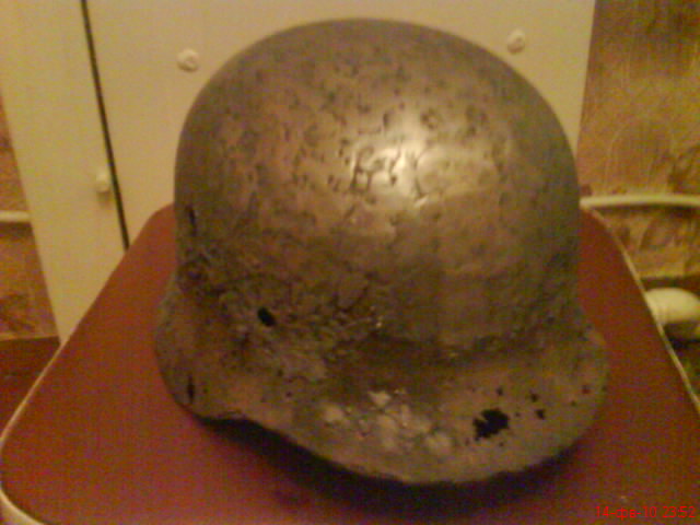

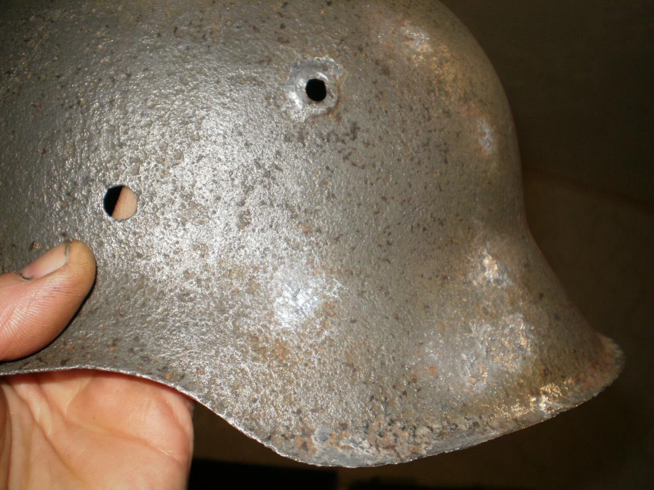

  4. F.O.Mozer
    F.O.Mozer Stabsfeldwebel
    1,415
    вот

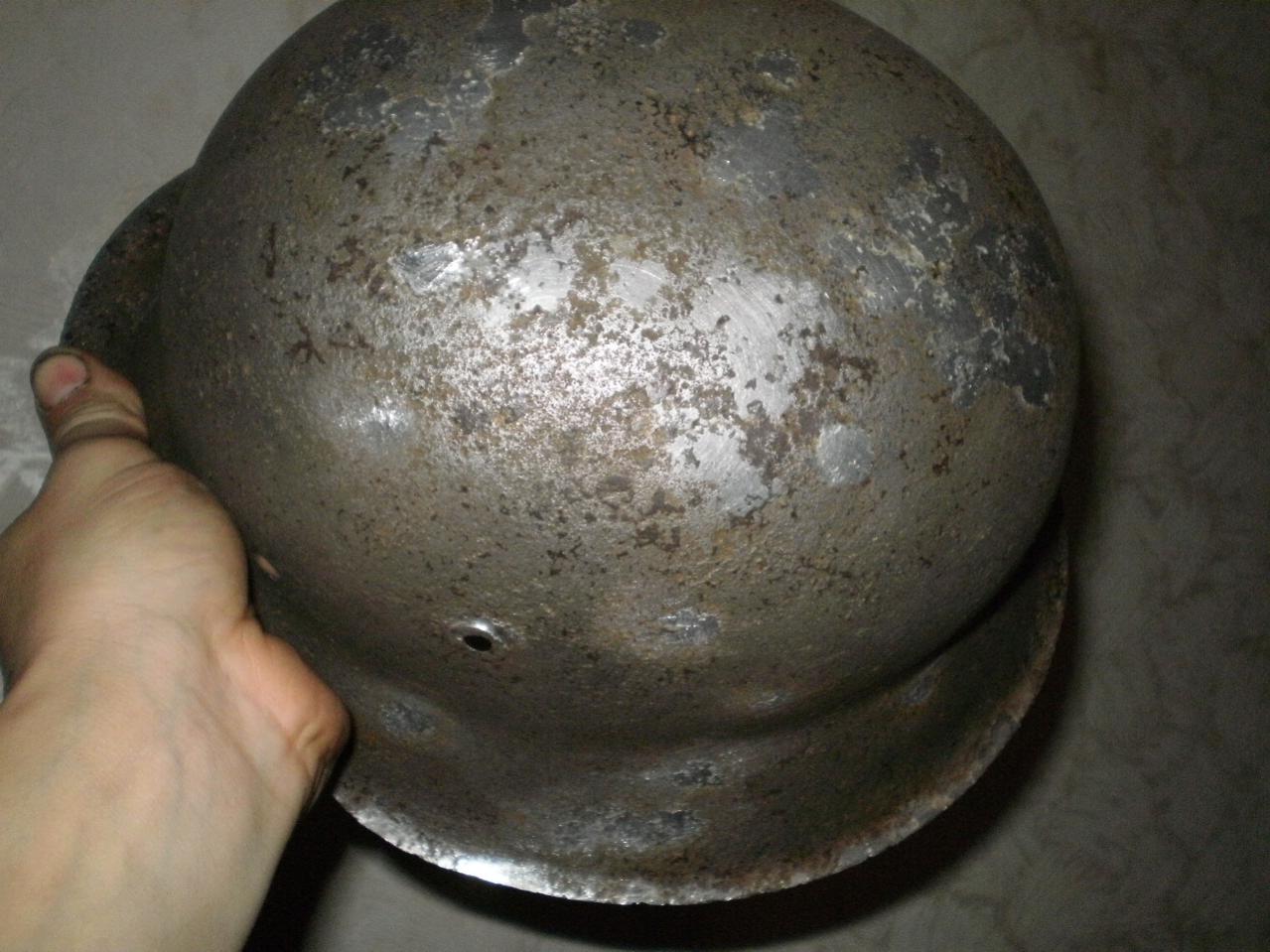

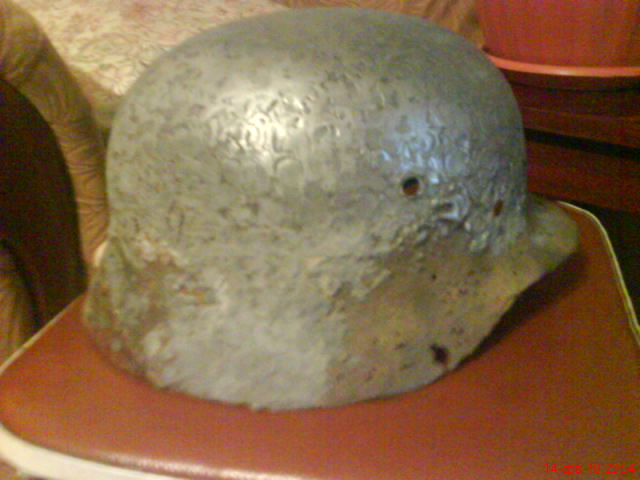

  17. MrJonsson
    MrJonsson Feldwebel
    723
    Location:
    Донбасс
    Всем доброго вот когда то давно маньячил

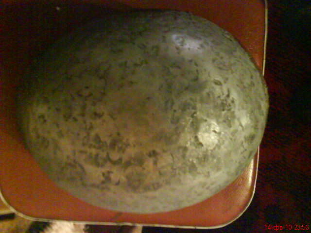

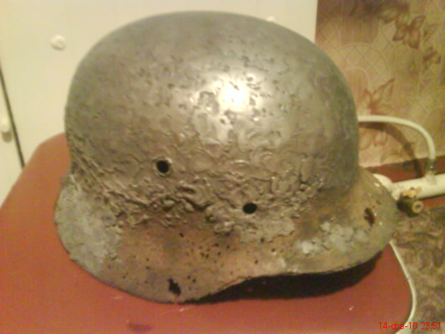

  18. MrJonsson
    MrJonsson Feldwebel
    723
    Location:
    Донбасс
    Извините фото забыл:D
