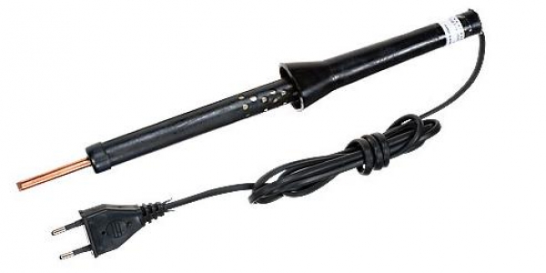

  5. фон Бюлов
    фон Бюлов Stabsgefreiter Клуб взаимопомощи
    1.208
    вот такой
    Парторг и Баварець нравится это.

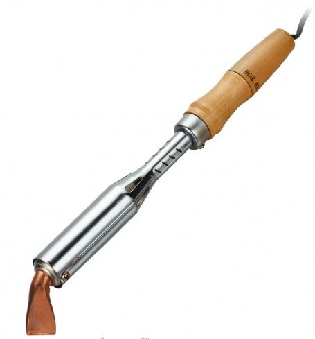

  9. server997
    server997 Oberfeldwebel
    1.548
    Думаю такого буде мало, це маленький , беріть десь від 100 ВТ, паяльте оловом + каніфоль

  20. консерватор
    консерватор General-leutnant
    33.199
    від Сяну до Дону
    та беріть чим потужніший тим ліпший. 80 Вт а ліпше 100Вт. можна і звичайним молотком але мабуть буде не зручно олово розганяти та і нагрівати теж довго. хельм ліпше прогріти перед паянням сітки, а коли припаяєте то вже не треба бо сітка може відпаятись. якщо дірки дуже великі то з скріпок вирівняних накладайте ребро жорсткості.
