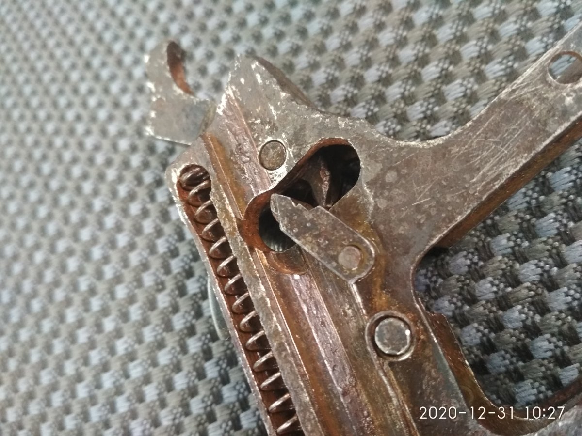

    Приветствую всех читающих. Не знаю у кого и где спросить, решил здесь. Подскажите пожалуйста, знакомый камрад голову ломает и у меня штопор в голове не стает в заднее положение курок. Что его держит? Из за чего он остаётся в зведенном положении, ограничитель поворота играет на это какую-то роль. Макет копаный, но детальки внутри практически без повреждений. Сейчас за счёт спускового крючка курок уходит назад, клацает, но ни как не остаётся в заднем положении. Заранее ответившим огромное спасибо!

    Это фото с Копа не чищеного, разобран до винтика, почищен, клацает, патроны просверлены, курок в заднее положение не стает!

    Зуб курка не зачіпляється в пазу на шепталові . Заважає іржа , сгнила пружина шептала ? Треба розбирати . Чи планується продаж ?

    575
    Коли ви тисните на гачок приймає участь в дії ричаг самозведення і шептало . А коли курок зводиться без участі спуску , тут учасники курок ( саме його зуб) і шептало ( на ньому паз в який стає той зуб ) . Почистіть паз та перевірте чи не примерз ричаг самозведення , повинен легко ходити ( він підпружинений ) .

    Немає можливості сфотографувати, всі пружини рідні (крім) возвратних у відмінному стані, надфільками детальки почищені до ворожіння, на них тільки коричневий наліт був !

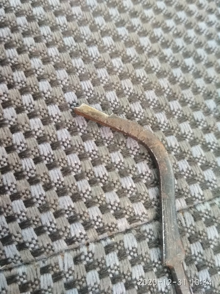

    Підскажіть, яку функцію виконує ричажок повороту (вухо) ?

    575
    Як що ми балакаєм тільки за рамку ,без верху , то тут обмежувач повороту не відіграє ролі . Все повинно працювати . Перевірте ричаг про який я казав , на штифту повинен легенько ходити .

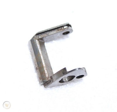

    Дике поле. ская обл.
    шептало 100%, скорее всего зуб просто выкрошен. Купите новое шептало и будет вам счастье. на сайте есть проходы, полистайте.

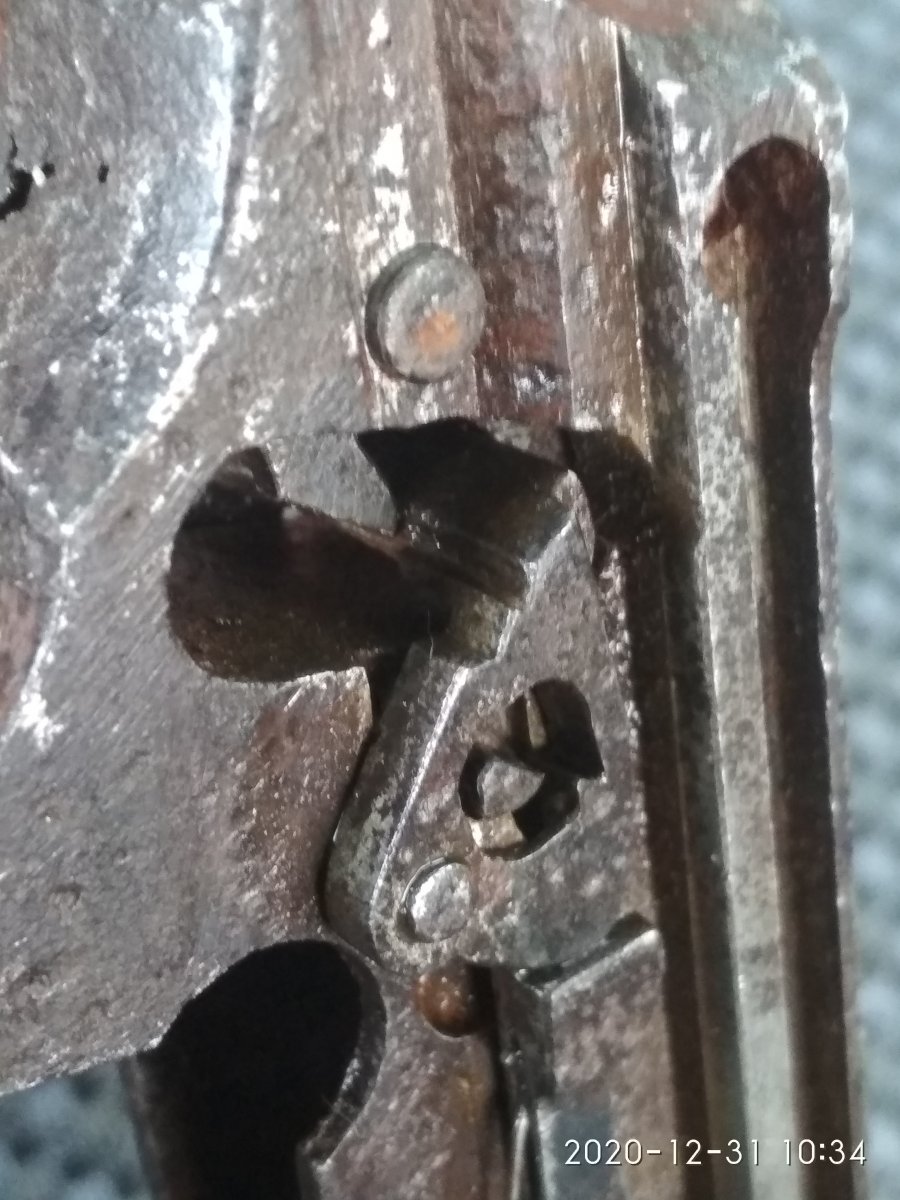

    Может что-то не так сложил. С наступающим новым годом!

    575
    Доброго дня . П'яте фото ззаду , у вас зуб повинен зараз встати в паз шептала . Подивіться що йому заважає . З наступаючим !

    украина
    Дякую всім небайдужим, кажись знайшов, "комотд" респект і уважуха!

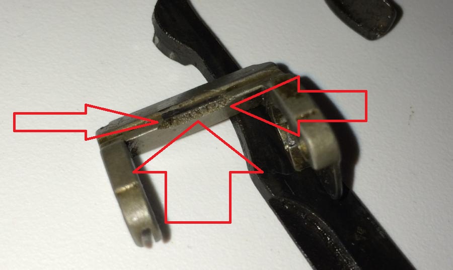

    ...не вваажАю себе великим спецом по Р-38, але :
    У топікстАртера викрошена бойова кромка шептАла (фото 1.)...
    нормАльна детАль має вигляд як на інших фото.
    (мериканці пИшуть, що то - болЯчка старих/справжніх Пі-38, бо кАлена кОавна стал - викрИшується...)
