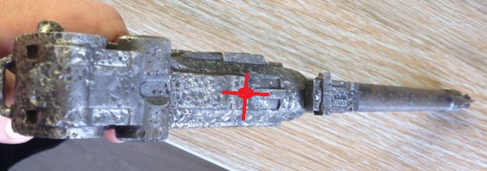

    Грубо Вы с ним обошлись... такую вещь нужно чистить как древность (мечи, топоры)- механически, а электролиз и лимонка тут только вредят...

    Что то он как после кислоты((( Жалко, как то вы над ним поиздевались, электролиз можно но очень щедящий на соде и по чучуть мариновать, простукивать, а кислота вообще противопоказана везде не только с древностью!((( На первых фото после мойки даже воронение было, а теперь...

    был под електролизом,пока товарищ разшевелил кнопку магазина и предохранитель.

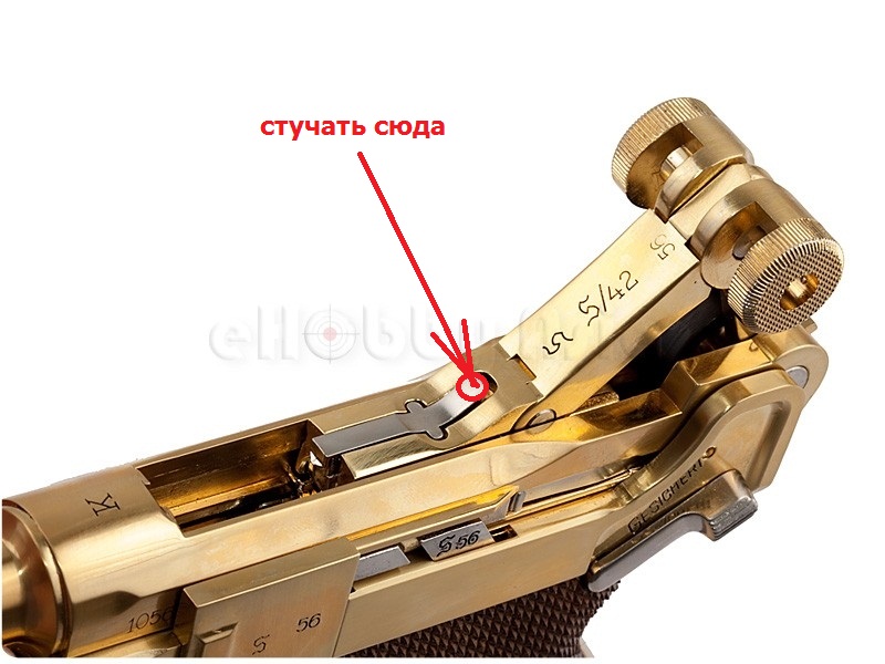

    Добавлю , что , если Вы сняли ствольную коробку (в сборе , на взводе , с патроном) с рукоятки , крайне не рекомендую нажимать на шептало в передней части (ну , там где спусковой рычаг нажимает) Как по мне , проще открыть затвор (вилкой) когда Дивайс в сборе , однако , перед этим , сняв крышку спускового рычага и сняв сам пиштоле с предохранителя.. ждём продолжения:beer:

    ....а можно еще по-другому - ничего прочего не трогая тупой выколоткой простучать хвост выбрасывателя и потом отводИть всю подвИжную систему (как угодно). При этом боек ужЕ не достанет до капсюля, хотя патрон останется в патроннике...

    Вариант интересен , однако даст ли прилив на передней части выбрасывателя расцепить затвор с закраиной гильзы :oops:в переднем крайнем положении затвора? честно сказать , я в лохматые годы таким вопросом не задавался . интерестный Люгер на фоте , похоже Голдом покрыт или Титанирован?

    ...при закрывании затвора на выбрасывателе ХВАТАЕТ хода вверх, чтобы перескочИть в проточку гильзы, когда патрончик УЖЕ вложен (руками) в патронник...
    Тот люгерок - Airsoft GBB Pistol 15-зарядная позолоченная копия - фирма "WE", Тайвань
    Останнє редагування: 23 жов 2014

    Точно в проточку. Руками не вкладывал , всё только штатно было..........:)

    это (насколько знаю) предусмотрено любой конструкцией самозарядного стрелкового оружия...
    как, например, выстрелить, если потерян магазин/погнута рукоятка и т.д. и т.п.
    а ОЧЕНЬ нада, ну хоть разок...
