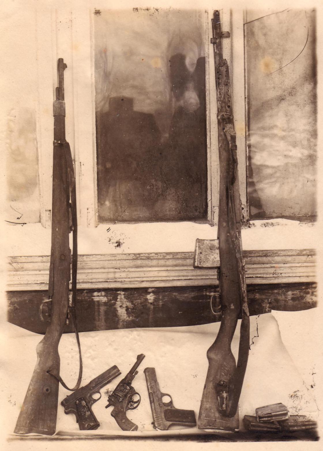

    Ніхто з Діхтяром або 3-лінейкою в тісіній криївці вже не сидів і відповідно в бій ходили теж без них...
    Цікавий випадок. На попередній сторінці ти заявляв, що ця світлина відношення до теми озброєння УПА не має, тому, що зроблена в 50-х:
    http://reibert.info/forum/attachment.php?attachmentid=1769041&d=1348676270
    Тепер, виявляється, що підпілля ОУН довгостволу не використовувало.
    Йа тєряюсь:D

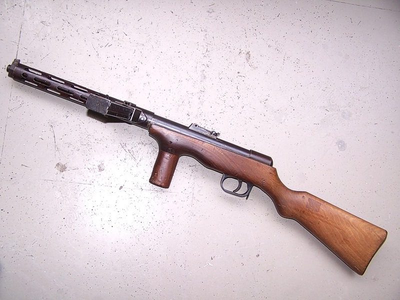

    Так мене вразив опис озброєння для цієї акції : 6 МГ-42, 4 ППШ, і 10 гранат -- уявіть, який шквал вогню вони би утворили -- але стався витік інформації і атентат було відмінено.
    Я до чого це пишу -- навіть в умовах підпілля армійська зброя використовувалась.

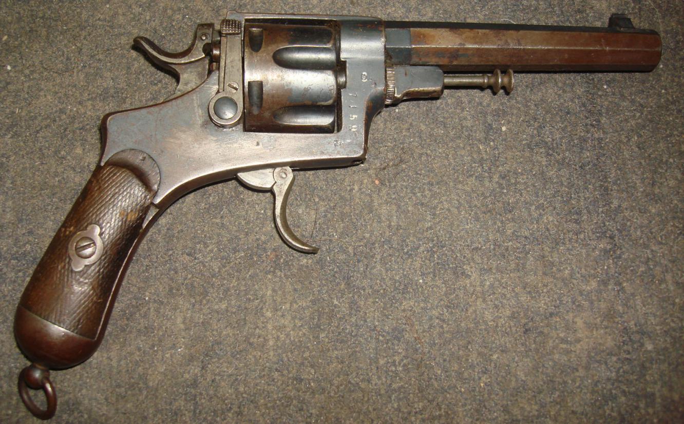

    Детальніше придивився до збільшених фрагментів фото арсеналу, які виставив шановний Айзенгавер : найбільше зацікавив "Пістолетний фрагмент", особливо його нижній ряд. Спробую ідентифікувати стволи нижнього ряду.
    Зліва направо :
    1) револьвер із складним спусковим гачком -- Італійський "службовий револьвер Глізенті зразка 1889 р.(солдатська модель)". Явний релікт, до того ж, по моєму, -- перший зафіксований на фото зразок італійської зброї в УПА.
    2)німецький пістолет "Ортгіс" -- цивільний пістолет з оригінальним автоматичним запобіжником. Саме з такого пістолета був атентований польський міністр МВС Б. Пєрацький.
    3) німецький пістолет "Зауер-38" -- зброя люфтваффе і десантників.
    4) Вальтер Р-38
    Також у верхньому ряду, між двома ТТ, видно ВІС-Радом35, на рукоятці якого чітко можна розгледіти монограму FB, --"Фабрика Броні", -- логотип завода Радом.Значить, пістоль довоєнний, -- окупаційні випуски мали простішу рукоятку.
    P.S. -- додаю фото того древнього італійського револьвера.
