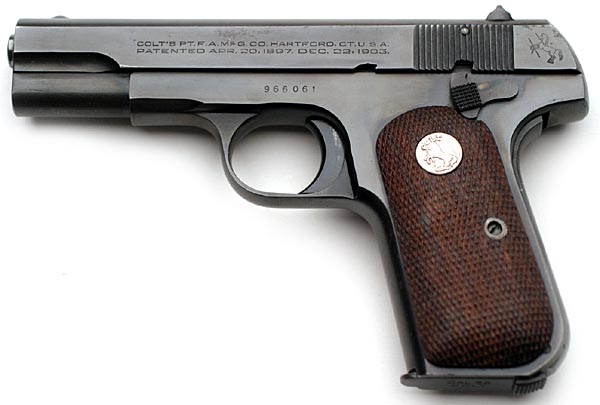

    "...пістолет "типу USA" 7, 65 мм. (Кольт?)"(с) -- напевно, це версія пістолета Браунінг 1903, яка випускалась фірмою Кольт -- такі пістолети були в курьєрів ЗЧ ОУН -- група Бурлаки.

    Кольт - то було моє припущення, всю дурість якого я зрозумів вже потім, згадавши що у "Кольта 1911" калібр 11.45. Очевидно, мався на увазі якийсь з Браунінгів під .32 ACP. Що цікаво, в зносці про пістолет "типу USA" 7, 65 мм. видавці відзначили, що "правдоподібно мова йде про пістолет польської констукції типу "Віс" (с. 82-83), правда невідомо з чого вони це взяли.

    Про кольт -- Ви праві. Ось він. "ВІС" мав калібр 9/19.

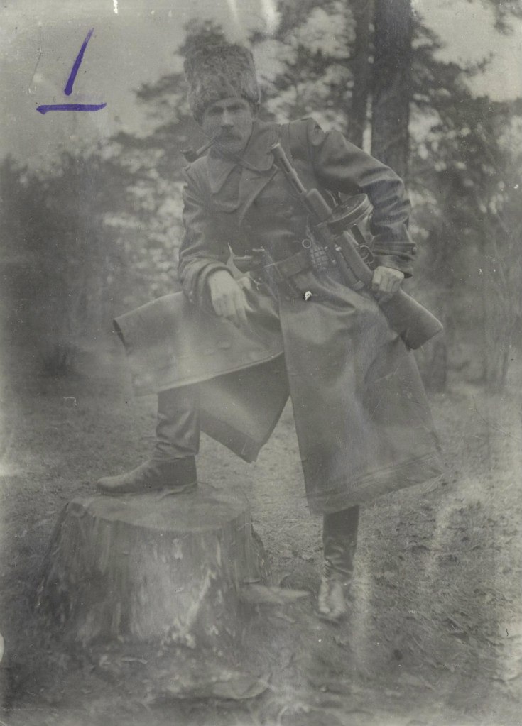

    Продовжую тему "ВІС-35" : Radom ViS wz.1935 за поясом в отамана "Поліської Січі" Тараса Боровця -"Бульби"

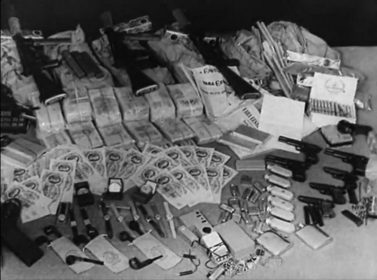

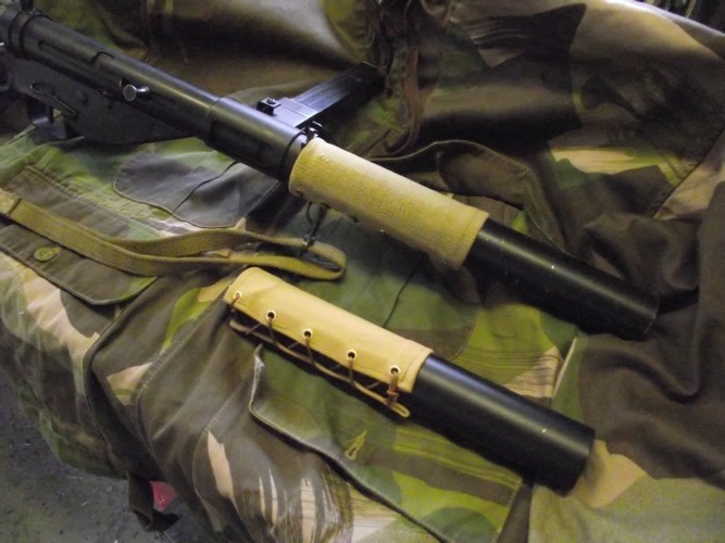

    Зацікавила невідома зброя, яка лежить на задньому плані фото -- видно дерев"яні приклади, пістолетні рукоятки і прямі коробчасті магазини.
    Мені здається, шо на корпусах є "муфти" білого кольору. Із пістолетів видно Вальтери ППК і Браунінги -35 "Хай Пауер"
    Які в кого будуть версії?
  19. ОТЕПАН
    ОТЕПАН Oberfeldwebel
    424
    Львів, Рій "Сіроманці" Гонта
    зброя на задньому плані подібна на STEN MkV з дерев'яним прикладом, можливо модифікація в MkVI з інтегрованим глушником. А те що магазини примкнуті з низу - це могли провернути магазинне гніздо вниз і просто вставити в нього магазин не фіксуючи, суто для зниски (можливо фотографу така композиція більше подобалась).
  20. ОТЕПАН
    424
    стосовно муфти, тканинна муфта надівалася поверху, щоб не опекти долоні
    Тільки мене цікавить таке питання - це все було вилучено в УПА?

    Теж думаю, шо це СТЕН. А зброя вилучена в УПА -- зверніть увагу, на пачки радянських грошей.

    На жаль, більше інформації не маю. Під терміном "бенд формування"(с), Ви мали на увазі Агентурно-Бойову Групу (АБГ), створену совітами?.

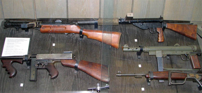

    Так у них , судячи з фотографій, було озброєння, аналогічне УПА. До того ж, ця пізня модель СТЕН по ленд-лізу в СССР не поставлялась.
    Але, такий СТЕН є в експозиції зброї, яка вилучена в порушників кордону у післявоєнний період з московського музею прикордонних військ.
    Можливо, це зброя одної із кур"єрських груп ЗЧ ОУН ?
