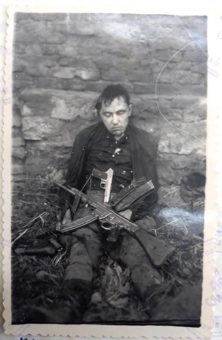

    Ще один Штурмгевер в ОУН/УПА ! :
    Федір Смачило, псевдо "Боз", референт СБ Бережанського надрайонового проводу .
    Дивно, що в гебістському акті про бій з ним - у списку трофеїв немає того німецького автомата (!)

    ...а чого "дИвно" ??...
    Думаєте гебня середнього рівня була в кУрсі, що то НЕ "чешсъкоий кулемьйот" а новітній "штурм-гевЕр 44"
    ...до того-ж оперативники "унквс", наврЯд чи фронтовики (з-під Праги)

    А хто з реконструкторів підкаже : підсумки до Штурмгевера на фото - вони "рідні", німецькі, чи саморобні ??

    ...як на мене - рІдні, доволі "ушАтані", (можливо ? навіть) перероблені (під 2 маг.) - не вИдно 3-ї кишені і 2-го клапана...
    ...дотого-ж - просякнуті кров"ю...?

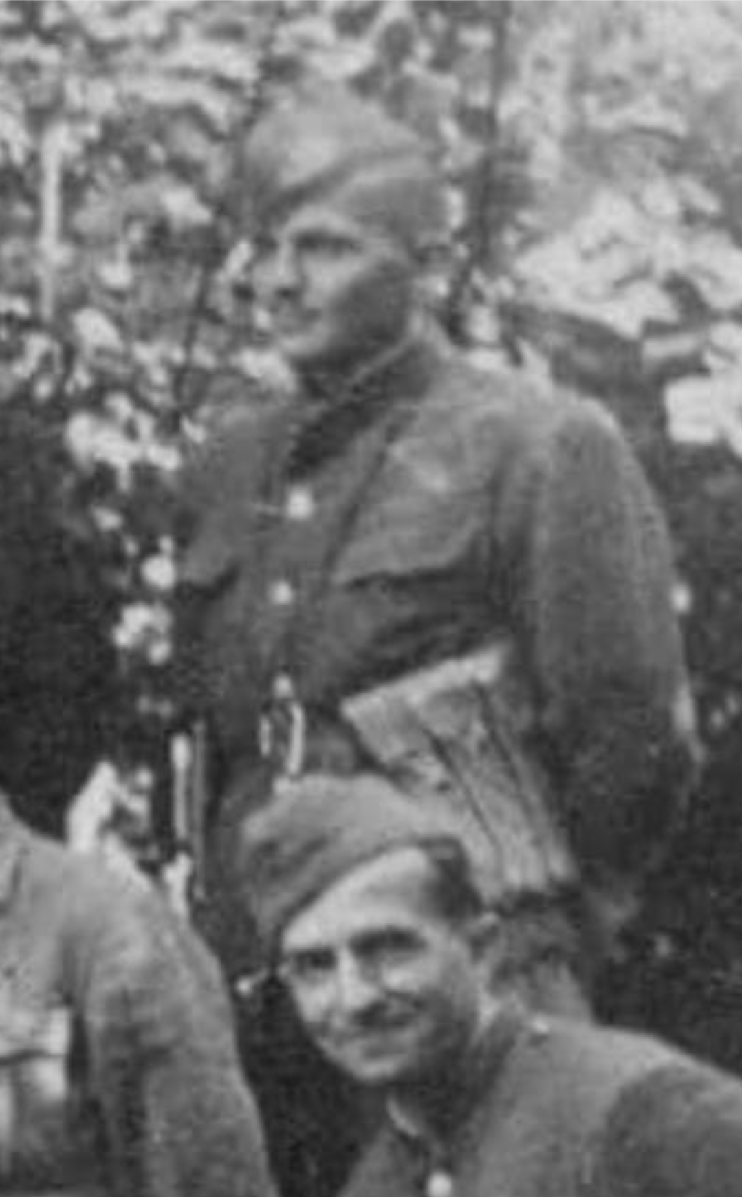

    70-те фото УПА з "півкрісівкою" вже
    Подібний підсумок є і на інших фото

    То це рідні, німецькі, чи повстанський самошив ?

    ...а Ви не вважаєте, що Ваше питання довОлі дурне ??
    Хто Ж Вам Скаже 100-відсотково !??
    o_O:smile_9::smile_8:

    Якість фото не дозволяє стверджувати те чи інше.
    Тут підбірка фото із підсумками польового пошиву. Переважно робили під магазин до СВТ, або двох-секційний для ППШ/ППС https://www.facebook.com/media/set/?set=a.963501048248559&type=3

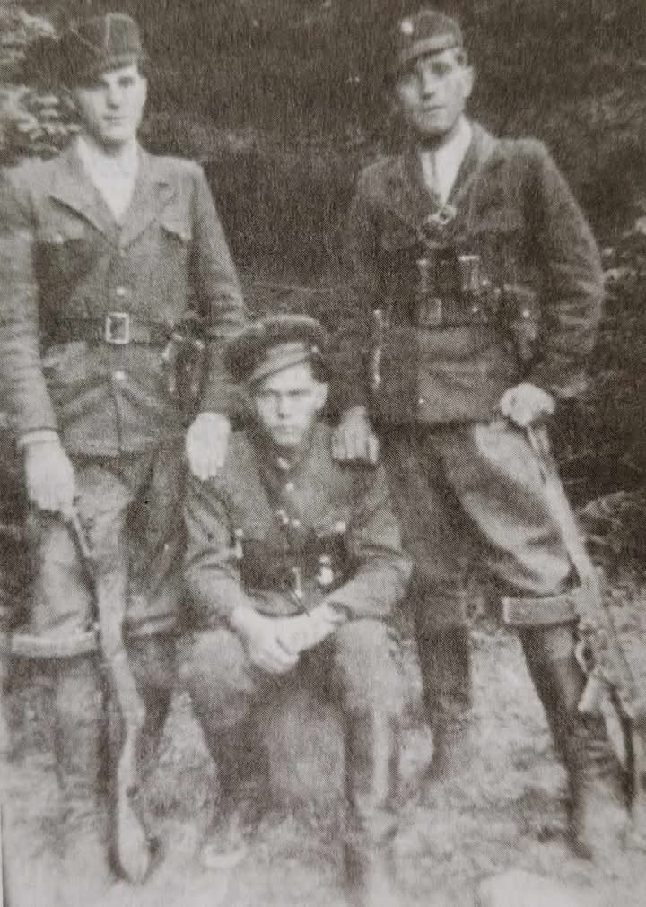

    с. Красна на Надвірнянщині. Прикарпаття. Вояки УПА. 1940-ві рр.
    на світлині Михайло Нагорняк «Ярема», Василь Харюк «Ромко»
    з добірки світлин Сергія Надвернюка. + Ще один "Штурмгевер" в УПА :

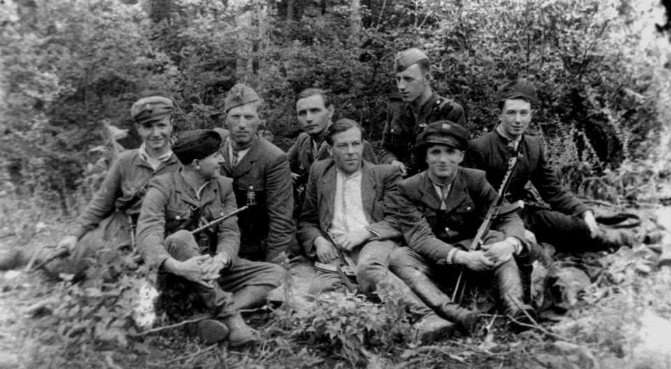

  16. Lupus Vulgaris
    Lupus Vulgaris Stabsfeldwebel
    2,667
    Location:
    Київ Україна
    Що за зброя в руках на фото ? :
    (Може хто і підкаже - із якої книги та світлина??)
  17. A10A
    A10A General-leutnant
    23,900
    Location:
    Київ, Україна
    бачиться - ППС зі зрізаним кожухом стволА...
    :rolleyes::beer:

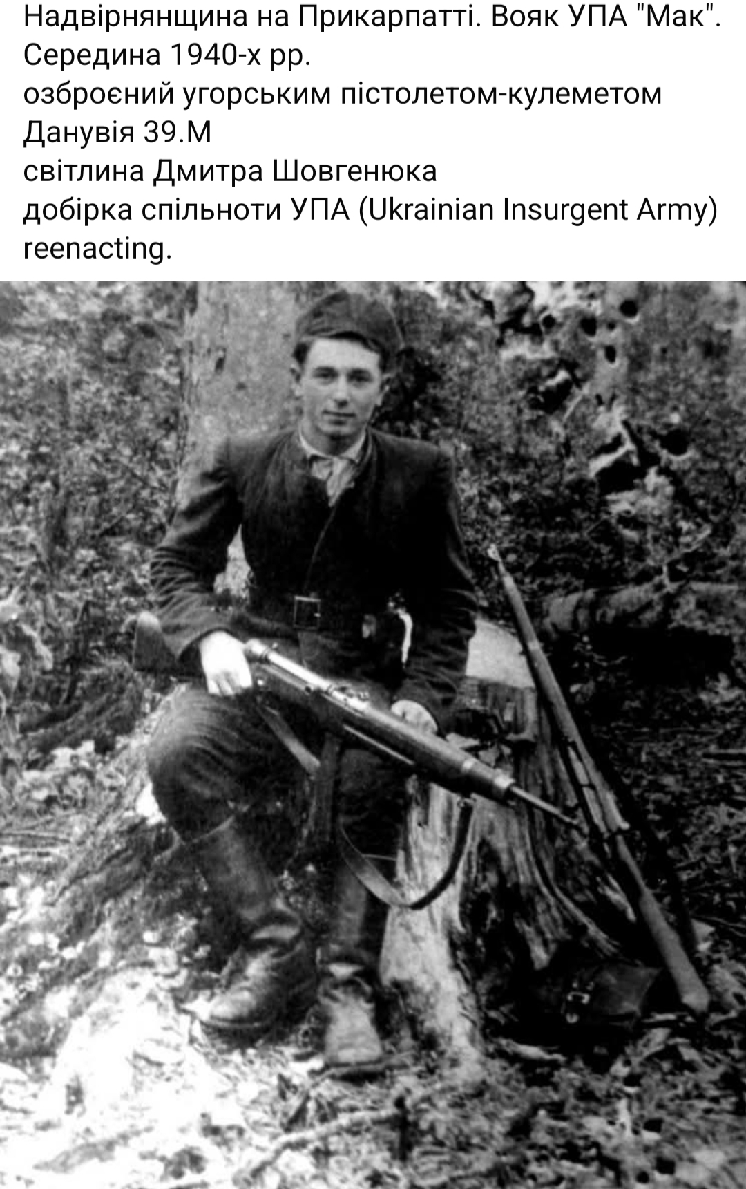

  18. E.Sibert
    E.Sibert General-leutnant
    14,103
    Location:
    Львов
  19. ArtBorsuk
    ArtBorsuk General-major
    6,351
    Location:
    Karpatia
    В середині 1940-х село де зроблене фото належало до району Печеніжин.
    ТарасМ and Unnamed Player like this.
  20. ArtBorsuk
    6,351
    Location:
    Karpatia
    Мак на цьому фото крайній з правої сторони, але зброї не видно ...
  21. A10A
    23,900
    Location:
    Київ, Україна
    ...видно...,
    трошки...
    той-же Кіралі 39 (?)
    :rolleyes:
    ArtBorsuk likes this.

    Питання по зброї : що за кріси в руках у людей, які стоять на фото ?
    Також питання по формі : то одноманітний самошив, чи то угорські (?) однострої ??:

    2 ппш , 1 ппд. 1 дп 27. гвинтівку непоннятно
    23,900
    Location:
    Київ, Україна
    ...вся зброя - радянська...
    френчі - радше польські довійна...

    Мене от саме гвинтівки і цікавлять
