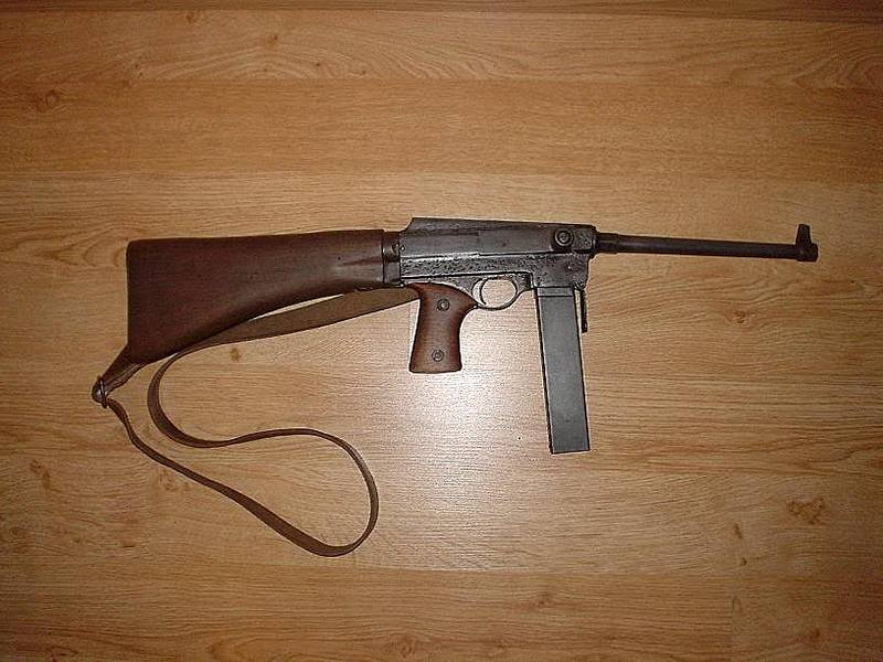

    щось французьке - із 21 тому Літопису УПА нової серії , с.234-235
    ОПИСИ БОЇВ відділів УПА з військами нквд на терені Тернопільщини від 1.IX -[...].X.44
    ...В другому місці сотенний політвиховник Лев пробує підсунутися під ворожі позиції. Підлізши , потрапив на 2 большовиків , які починають на нього стріляти. Лев починає стріляти до них , одначе кріс запинається і він не може ним нічого зробити. Розлючений кидає кріса і хапає свою
    машинову пістолю (французька довга сімка) до якої має лише 20 набоїв і пускає по ворогові серії. У висліді большевик паде вбитий , а другий тікає . Політвиховник Лев стверджує , що в магазинку лишилося 10 набоїв ...
  12. Lupus Vulgaris
    Lupus Vulgaris Stabsfeldwebel
    2,667
    Location:
    Київ Україна

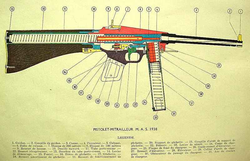

    Можливо, це був французький ПК, "MAS 38". Він продовжував вироблятись в часи окупації і ним озброювали поліцаїв.
    назва "французька довга сімка" може бути від калібру 7.65 або від його німецького позначення -- MP.722(f)
    До того ж, "MAS 38" -- це єдина тогочасна французька зброя в тому класі.
