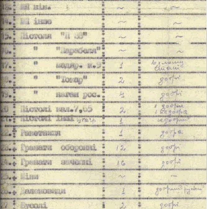

  9. Aйзенгавер
    Aйзенгавер Hauptmann
    2.123
    Ukraine
    знайшовся ще 1 "штраєр" (під №21) :

  10. Запорожець
    Запорожець Oberleutnant
    16
    30
    3.955
    Київ
    знов "токар".
    а ще прикольно - "парабеля"...:)
  11. Ніколаускасс
    Ніколаускасс Leutnant
    11
    15
    1.542
    Кривий Ріг
    а звідкіля скан і чи можна його повністю (що там зверху)

  14. Aйзенгавер
    2.123
    Ukraine
    документ із сайту http://avr.org.ua/ , сам док не захотів завантажуватися , прийшлось "прінт скріном" витягти фрагмент. А зверху там були кріси , кулемети - нічого екзотичного

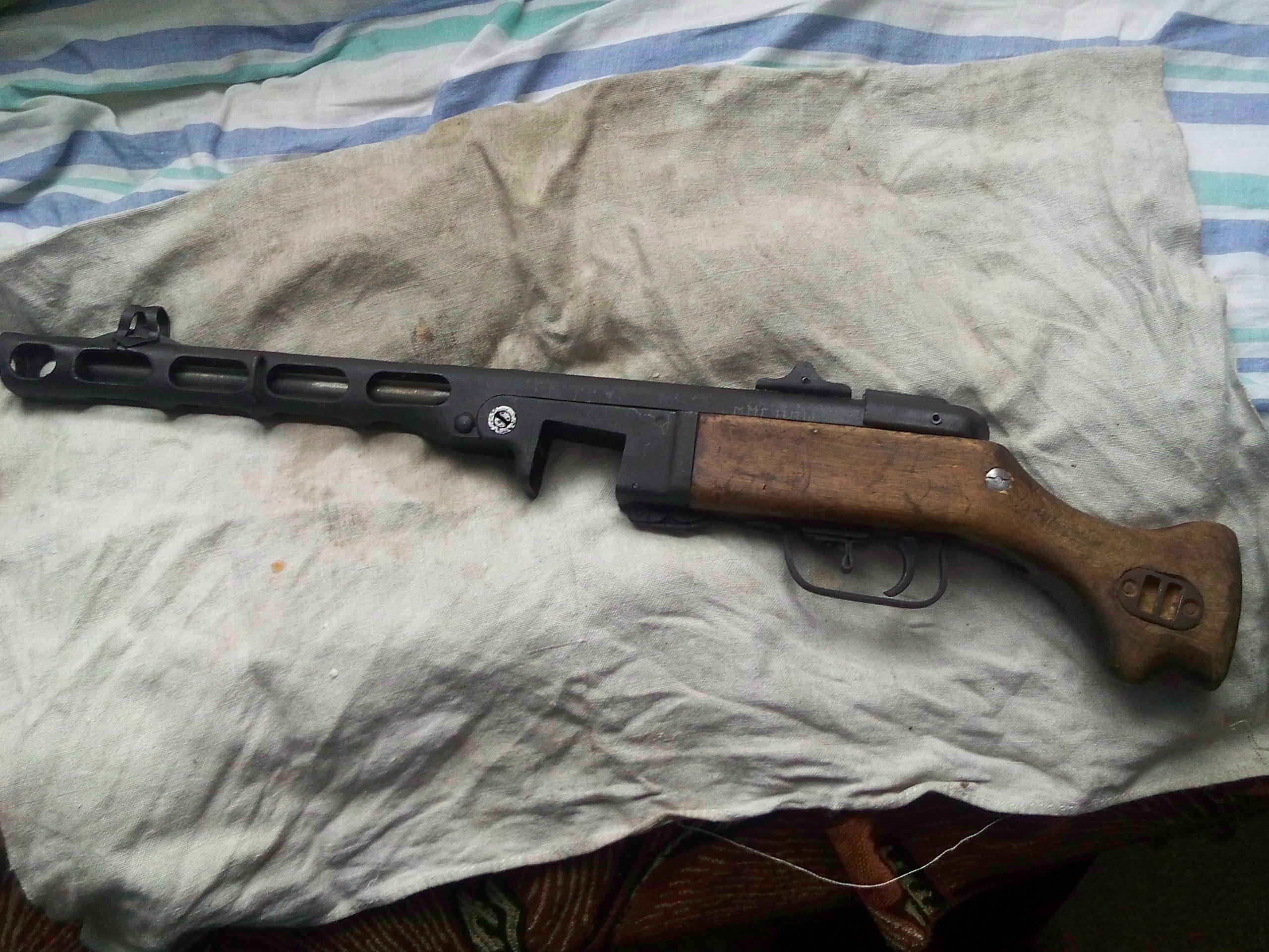

  19. ОТЕПАН
    ОТЕПАН Oberfeldwebel
    424
    Львів, Рій "Сіроманці" Гонта
    Вибачайте, що так пізно відповідаю, хворію.

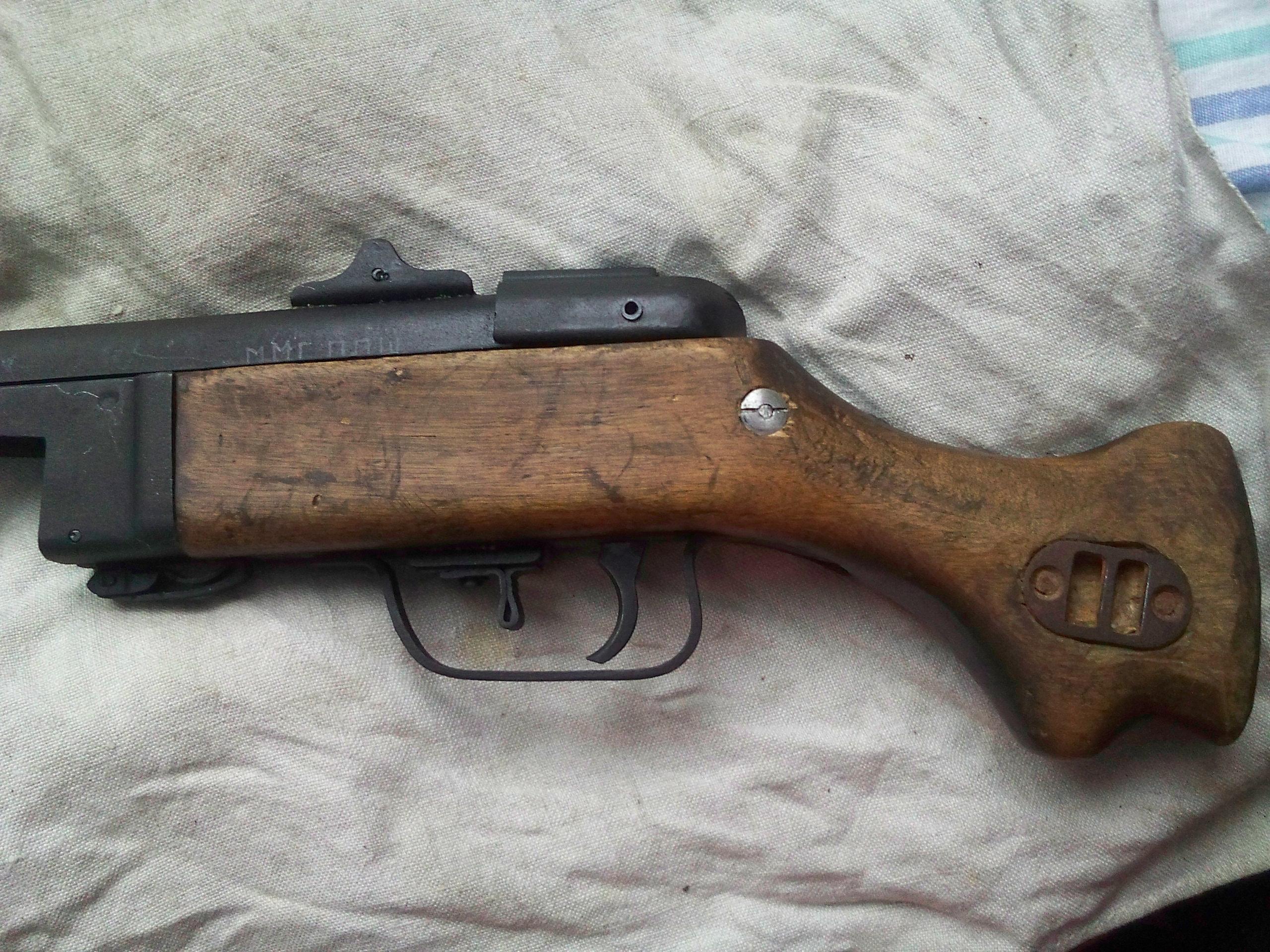

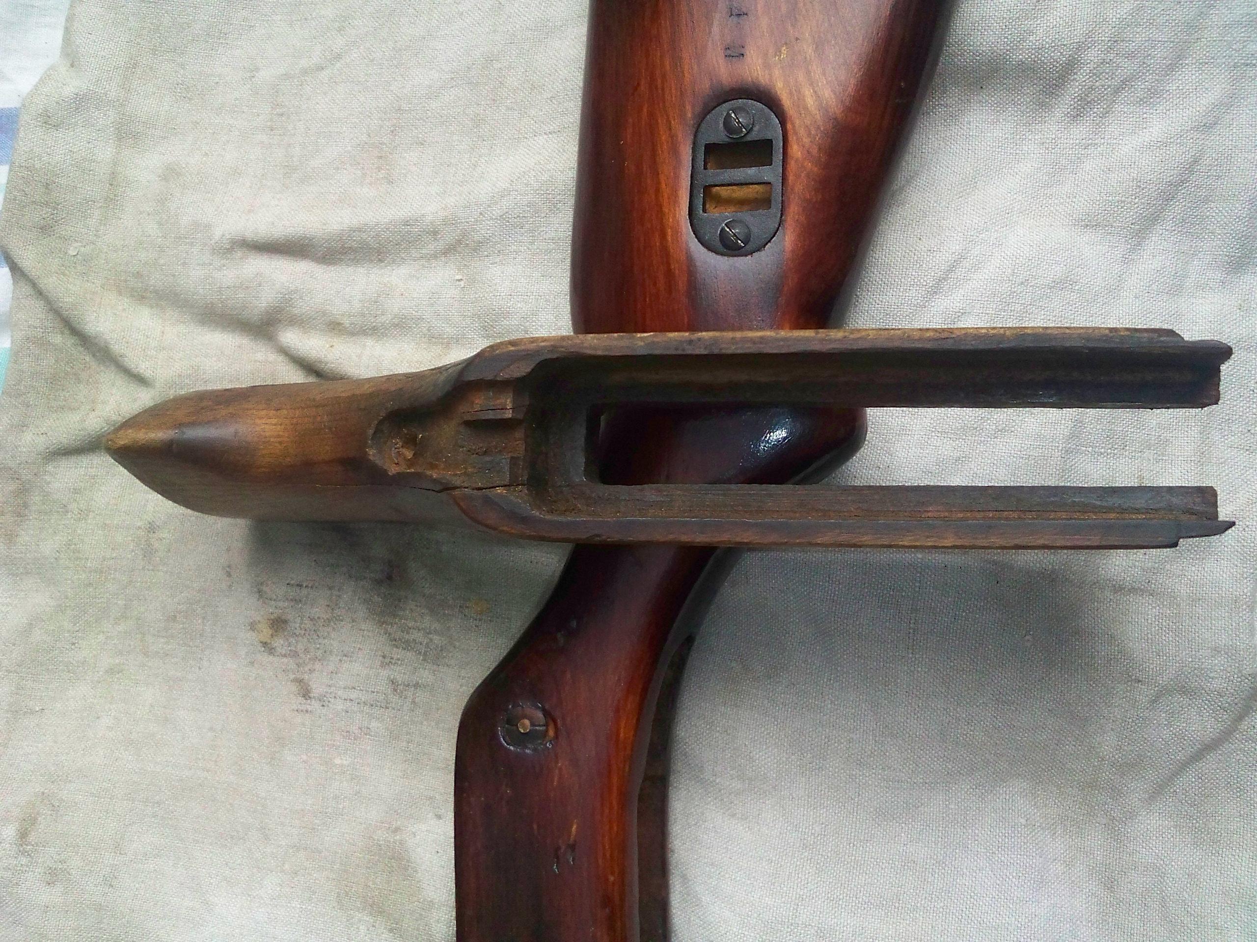

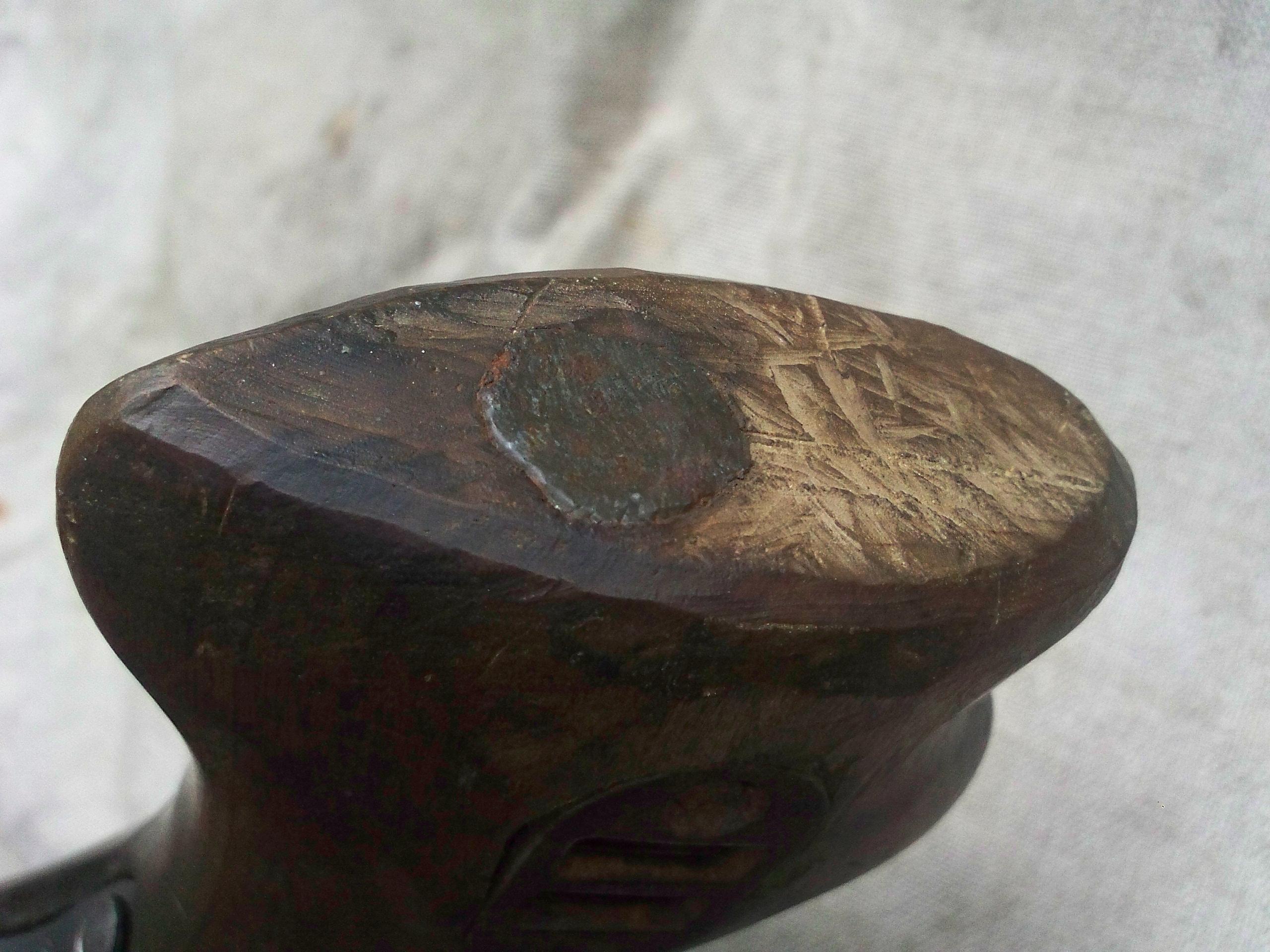

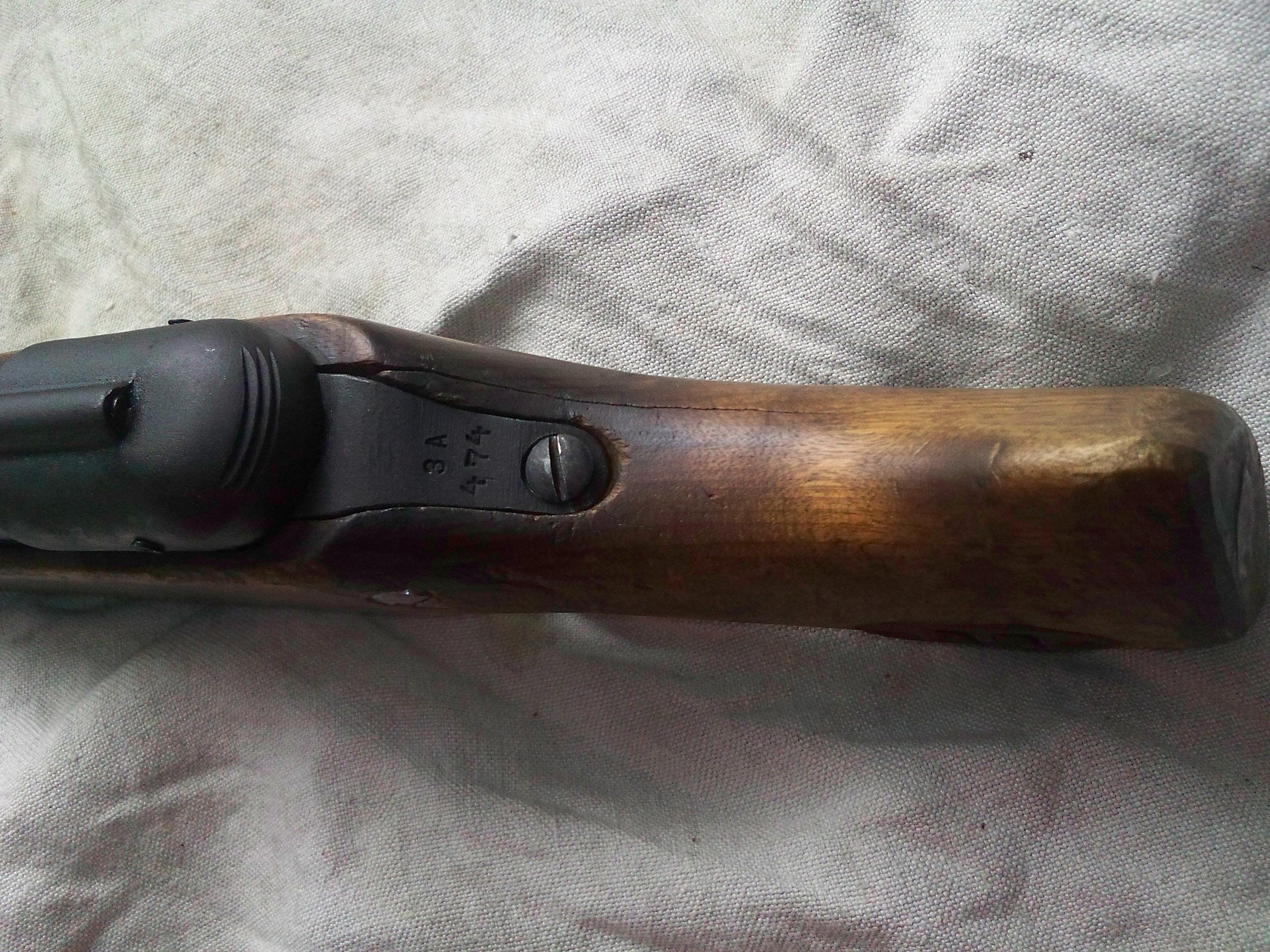

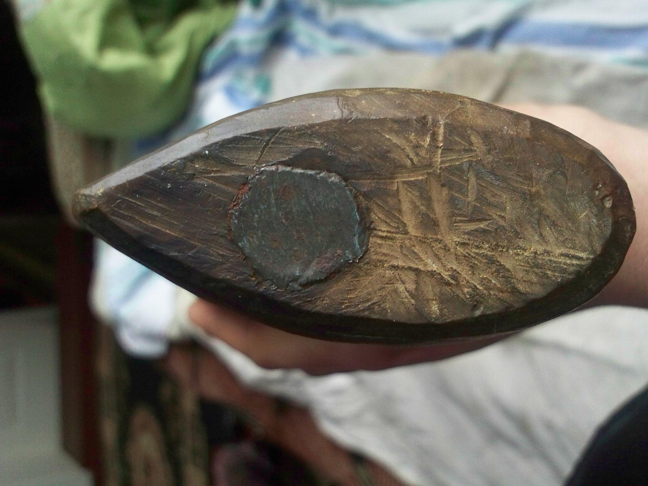

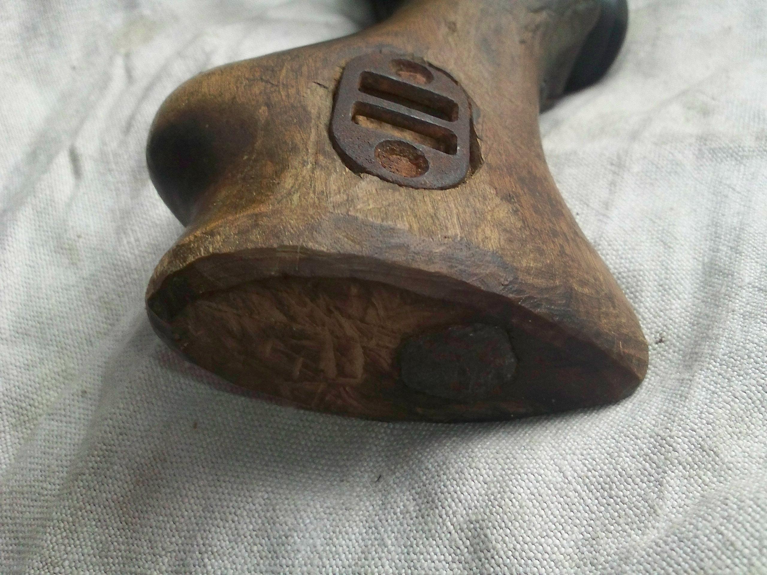

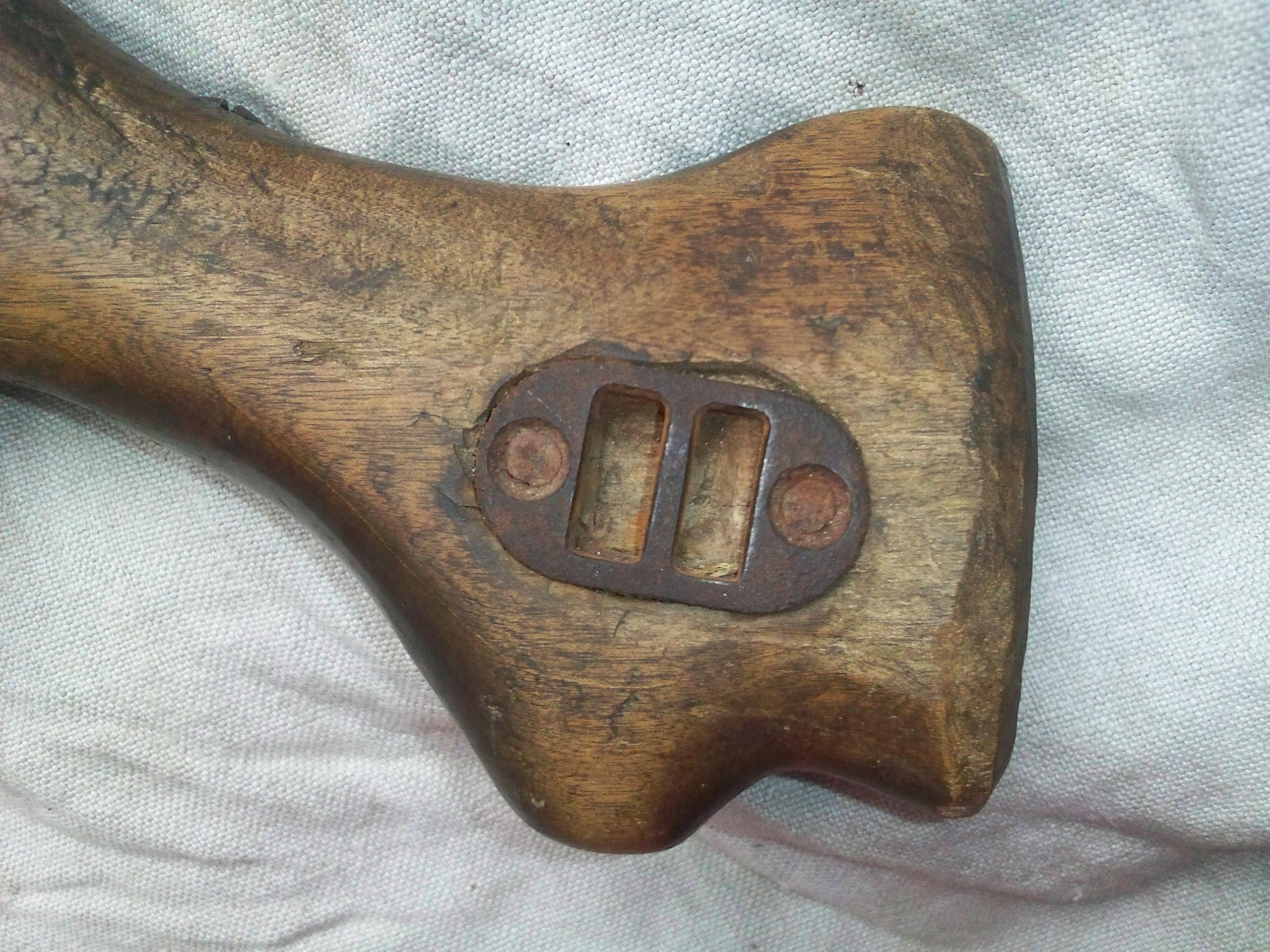

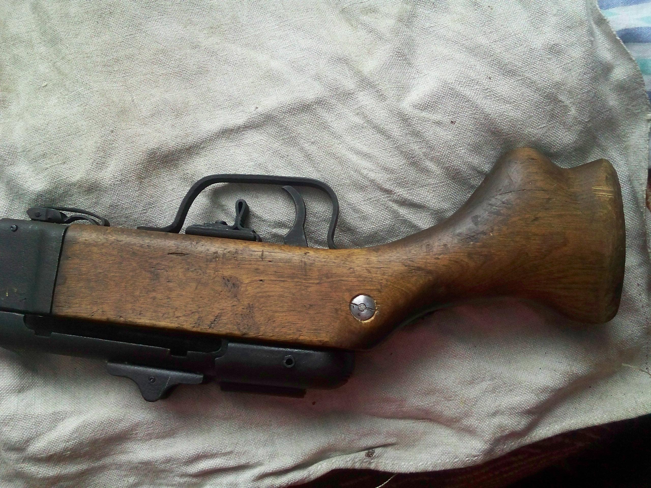

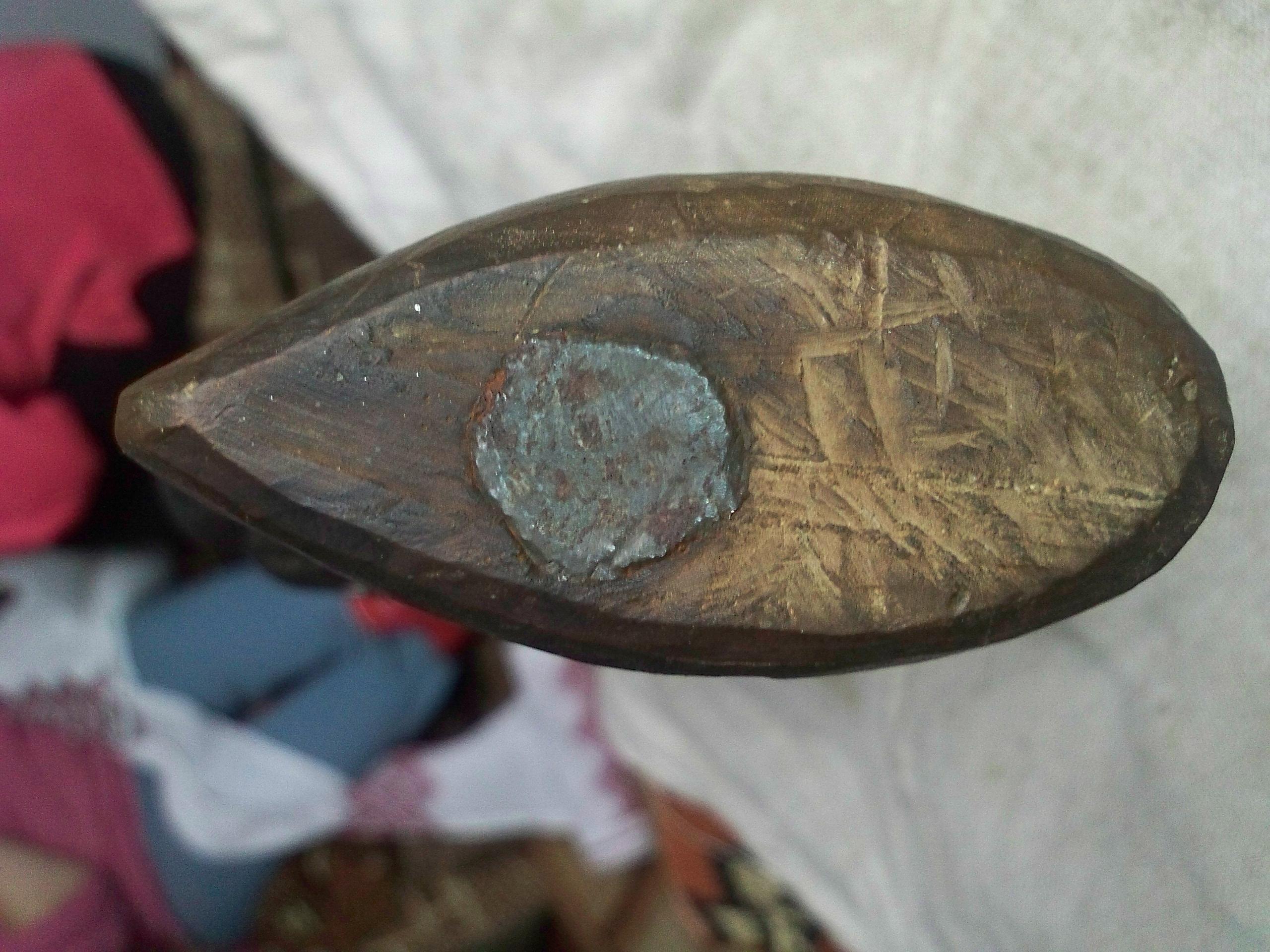

    що можу сказати по обробці дерева:
    • різали дерево із правої сторони прикладу (лучковою пилкою чи ножівкою, покищо точно сказати не можу)
    • зріз не оброблявся рашпільом чи склом. можливо рубанком типу Райбер (характерні дугоподібні сліди) або ножиком. Робота досить не акуратна.
    • отвір під шомпол забитий бляшкою 0,2-0,3мм, чорний митал.
    • актабка прикріплена цьвахами, не шурупами.
    це дерево було знайдено разом з ППШ при розбиранні хати на Францівщині
    Кіла2013, ULFBERHT, Nacyk та 4 іншим подобається це.
  20. Ніколаускасс
    11
    15
    1.542
    Кривий Ріг
    нагель вже ви ставили? і як зручність оперування?

  23. ОТЕПАН
    424
    Так нагель ставив я,
    по зручності: спочатку булол якось ніяково, але при стрільбі на рівні пояса і грудей - зручно, якогось дискомфорту не відчутно взагалі.
    пробував на МПУ1
  24. ОТЕПАН
    424
    яб сказав, що дерево взагалі зняте
    Gavrylo, БАЛАН, Ніколаускасс та ще 1-му подобається це.
  25. ВОРОН77
    ВОРОН77 Oberfeldwebel
    457
    Україна, рій Сіроманці Ворон
    В руці ось так обрізаний приклад сидить добре, важко сказати,що не зручно тримати чи стріляти із СХП ППШ.
    З таким прикладом ППШ стає досить таки коротким і його під куртку чи спідницю легко сховати.Пробували ховати получилось і з боку не видно.
    Цікавить мене чому ППШ з таким оригінальним прикладом (з історією) в такому збереженні є недолугим обрізом, як обізвав його Запорожець.
    Покажіть джерела саме такого приклада на ППШ - питає Запорожець, а звідки може бути джерело, коли приклад ріжуть для себе, часто на скору руку ,щоб використати в атентатах чи боях на близьких дистанціях.
    А які шаблони могли бути для обрізання прикладів ППШ,як майстер чи повстанець зробив так і мав.
    А закид на те, що в УПА не було обрізаних прикладів, а тільки в підпіллі ОУН - це просто )))))))))
    Час від часу такі речі потрібно показувати і використовувати на реконструкціях і тактиках, бо УПА це не на 100% регулярна армія, це армія Українського народу. А стороньому глядачу чи реконструктору РККА чи Вермахту на завжди закарбується в памяті той ППШ з обрізаним прикладом в руках у Українського повстанця з УПА.
