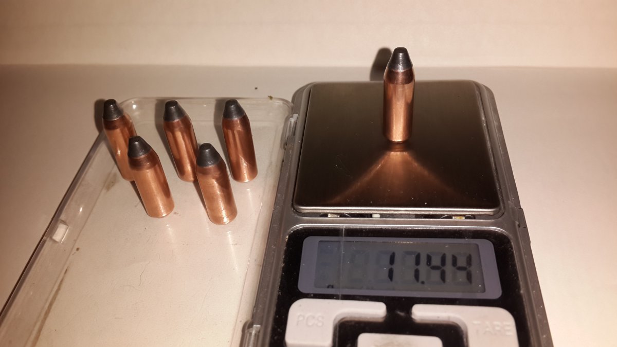

    Сделано: 12.7±0.12 гр (195 gr), длина 29.5 мм Фото добавлю в начале темы.

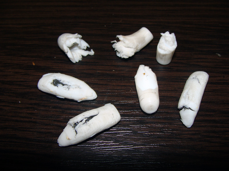

    Тефлоновые пули по сути представляют из себя аналог дробового контейнера для гладкоствольного. Но разкрываются (лопаются) только после удара о мишень. Внутри - картечь 6 мм. Поражение происходит осколками пули и свинцовыми элементами. Вес пули до 5 грамм. Сопративление в стволе минимальное. Тонер должен быть "быстрым", например Сокол. Навески 0.4-0.6 грамма. Прицельная дальность до 100...130 м. Выстрел тихий. Отдача оружия минимальная. Для мелкой дичи.
    На фото - пули после выстрела извлечены из изофлоновой (мягкой) мишени.

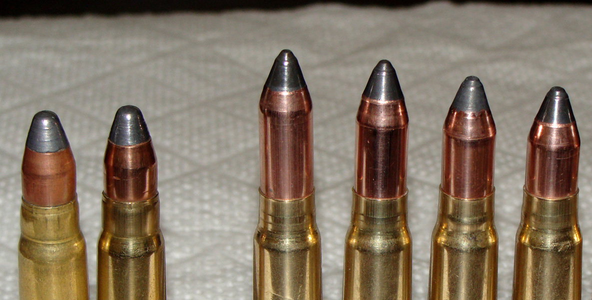

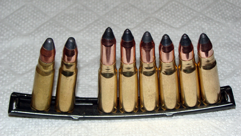

    Отвечаю всем комрадам, интересовавшимся улучшением качества и главное - повышением кучности. Когда будут конкретные результаты - сообщу. Но фото слева 2 пули "старой" формы и справа "новая" форма. Обтекатель длиннее и острее. Точность изготовления выше.
    ANARXIST та Andrew Scott подобається це.
  23. mr_Ж
    mr_Ж Stabsgefreiter
    275
    Не планируете выпускать тангенциальные или секантные формы?
    Почему спрашиваю... такая форма как у Вас более подходит пистолетным пулям, с соответствующими скоростями/порохами.
  24. Продавец qwerty_asd
    qwerty_asd Stabsgefreiter
    218
    Такая форма - компромис между экспансивными и баллистическими свойствами.

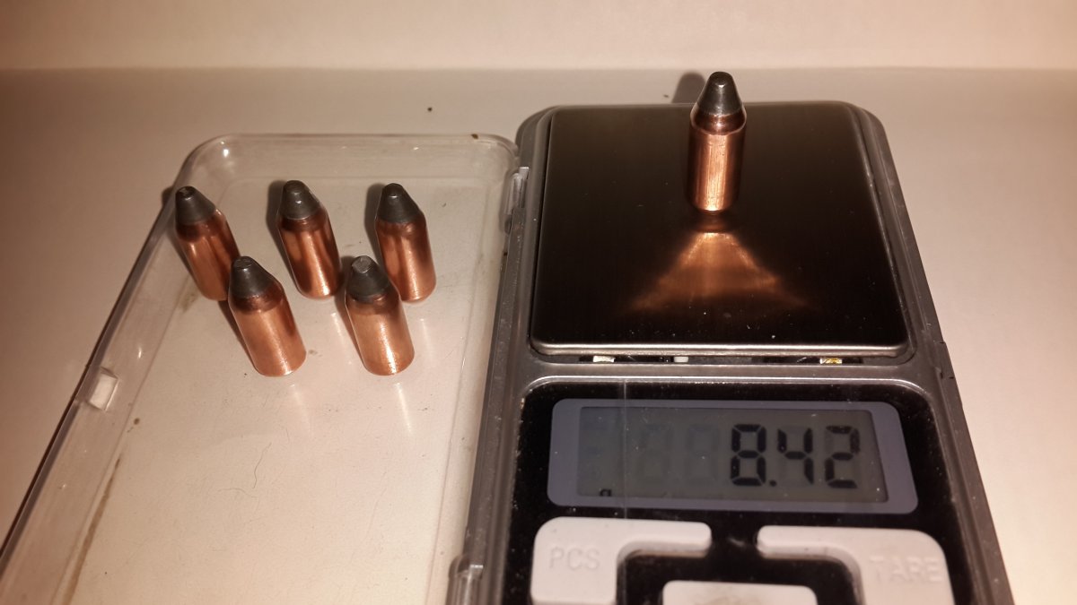

    Доброе утро. Интересная тема для меня. Хочу приобрести для пробы 8.2 гр (126 gr). 308, 311, длина 22 мм - 4 грв.
    Но интересует вопрос, как эти пули дружат с матрицами и прессом Lee. Получится ли одинаковой технология снаряжения
    7.62х39 как с обычной пулей ? Буду рад получить эту информацию в личку.
